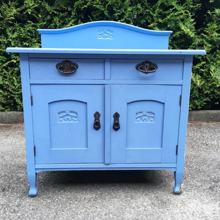

Jag hittade då denna, skåp Äpplet. Den såg vit ut på säljarens bild och priset på 400 kr kändes ok. Jag satte mig i bilen ett par dagar senare och körde 7,5 mil för att hämta den. Framme hos säljaren stod den i ett garage och var i lite sjaskigt skick, om jag ska vara ärlig. Rejält smutsig och dammig. Och alldeles BLÅ! Intensiv-blå dessutom. "Var den inte vit?", utbrast jag. "Nej, det stod blå i annonsen", svarade säljaren. Tyvärr låg annonsen inte kvar. Jag brydde mig inte så mycket för måtten var perfekta och modellen var supervacker. "Ja, jag tänkte själv försöka ta bort färgen men jag orkar inte", sa säljaren lite uppgivet. "Den har tydligen stått i ett barnrum och blev blåmålad under 1960-talet", fortsatte säljaren.

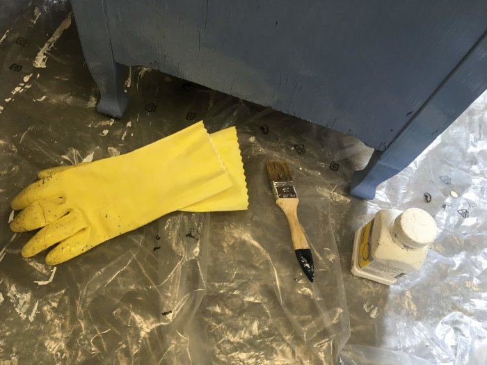

Det praktiska
Jag använde mig av:
- Färgborttagning från Biltema (det räckte gott med 350 ml)
- Penslar från Jula
- Handskar från ÖoB
- Stålspackel
- Stålborste
- Trasor
- Skyddsplast
- Målartvätt från Biltema
- Paraffinolja från IKEA

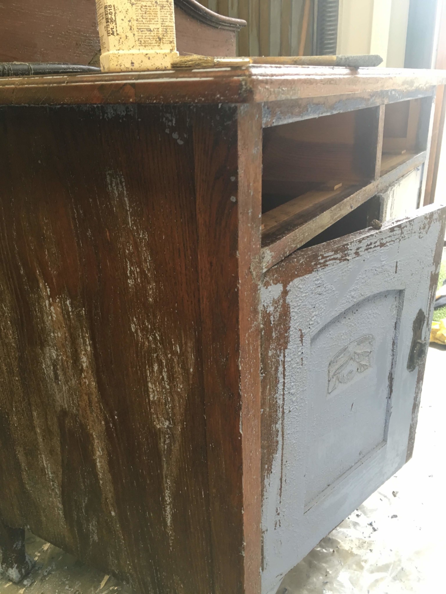

Det luriga var att veta hur länge färgborttagningen (gel) skulle ligga på. Jag googlade och det stod allt möjligt, från 15 minuter till att vissa låtit det ligga på under natten. Somliga skrev även lite varningsord om att låta det ligga för länge för då kan möbeln ta skada. Jahapp. Lyckligtvis har den som målat möbeln kladdat färg på baksidan av den, så jag började där. Jag lät det sitta 15 minuter och fick av den del men inte allt. Jag testade lite olika tider, men ungefär en timme märkte jag blev optimalt. Jag läste också att man inte skulle ta för stora områden åt gången men jag tog t.ex. en sida åt gången. Det var ganska enkelt att bara skrapa bort färgen med en stålspackel och sedan borsta av rester med en stålborste. Jag lärde mig ganska fort var gränsen mellan att dra för hårt och för nätt låg.
Det blev väldigt kladdigt och kletigt av färgborttagningen/gelen. Jag märkte att det var bra att lägga ut skyddsplast på stora delar runtom arbetsområdet. Jag hade arbetsskor på mig och det fastnade färgflagor under dessa som jag sedan drog med mig överallt.
När jag fått av så mycket färg jag kände mig ok med spolade jag av hela möbeln med en trädgårdsslang, tvättade med målartvätt och spolade sedan av igen. Den var riktigt, riktigt smutsig.
Jag lät den sedan stå och torka ett par dygn innan jag försökt med varmluftspistol och lätt avtorkning med en trasa för att få bort färgflagor. Varmluftspistolen var enklare på något sätt. Det var inte en massa kladd. Men det flög fortfarande runt färgflagor överallt. Jag tror de där blåa färgflagorna kommer följa med överallt även nu när möbeln är klar

Skåpet när jag hämtat det

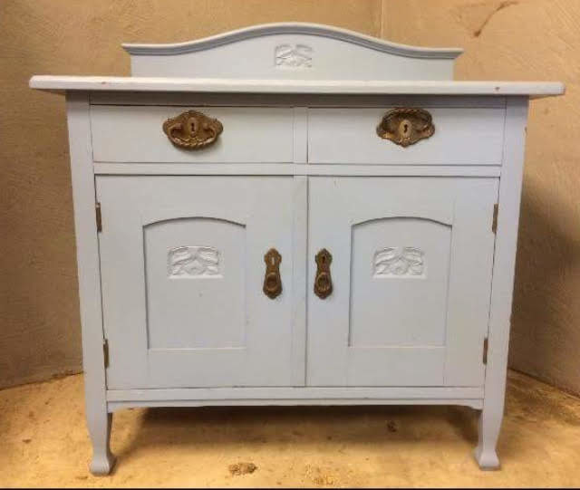

Såhär såg säljarens bild ut:

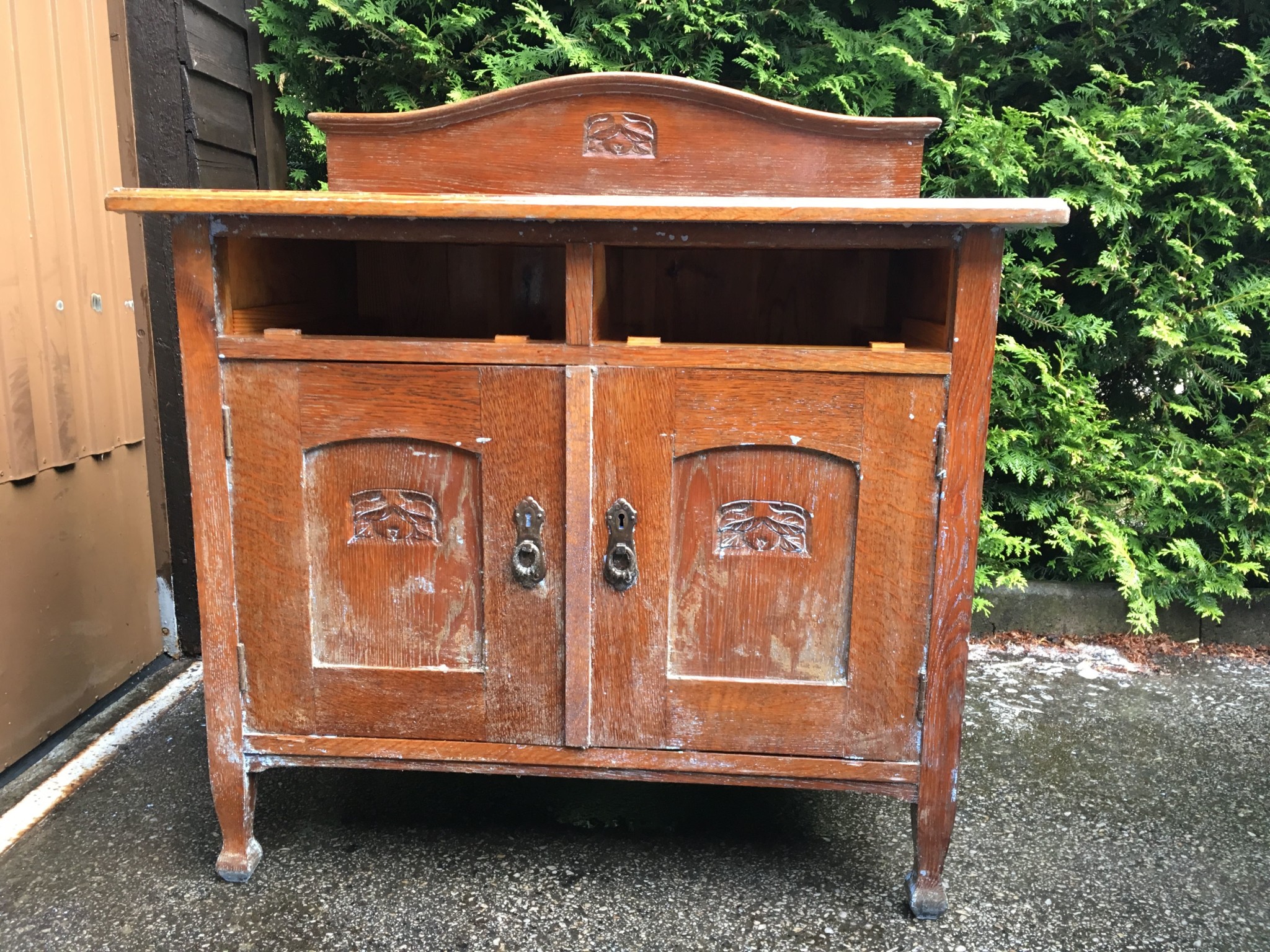

Såhär såg skåpet verkligen ut, precis innan jag ska börja ta bort färgen:

Förberett med bl.a. skyddshandskar, färgborttagning och pensel.
Det mesta av de stora sjoken färg borta, nu återstår småpill:
På bilden nedan har jag tagit av så mycket färg jag kan mha färgborttagningsmedlet. Här har jag även tvättat möbeln med målartvätt och den har fått torka nästan ett dygn (det tog ett par dygn för den att torka helt).
Efter att ha suttit med liten smal kniv och värmepistol och försökt skrapa bort färg som satt kvar i skrymslen och veck under ett par timmar, kände jag att nu får det vara bra. Jag smorde in möbeln i rikligt med paraffinolja (den var ruskigt törstig). Den har nu stått i ett dygn och torkat och ser ut såhär:
Tyvärr har jag inte fått av riktigt all färg. Där är fortfarande små-små färgpluttar i skåror och hörn som varken färgborttagningsmedlet eller värmepistolen kunde ta bort. Jag har försökt med olika knivar, men river bara i träet, vilket jag vill undvika. Jag har funderat på att eventuellt lasera/betsa den något i en liknande färg som möbeln själv, men än så länge är jag så nöjd med hur den ser ut. Man ser inte de små färgresterna om man inte tittar riktigt noga och jag tänker att mina gäster går nog inte med lupp och synar mina möbler

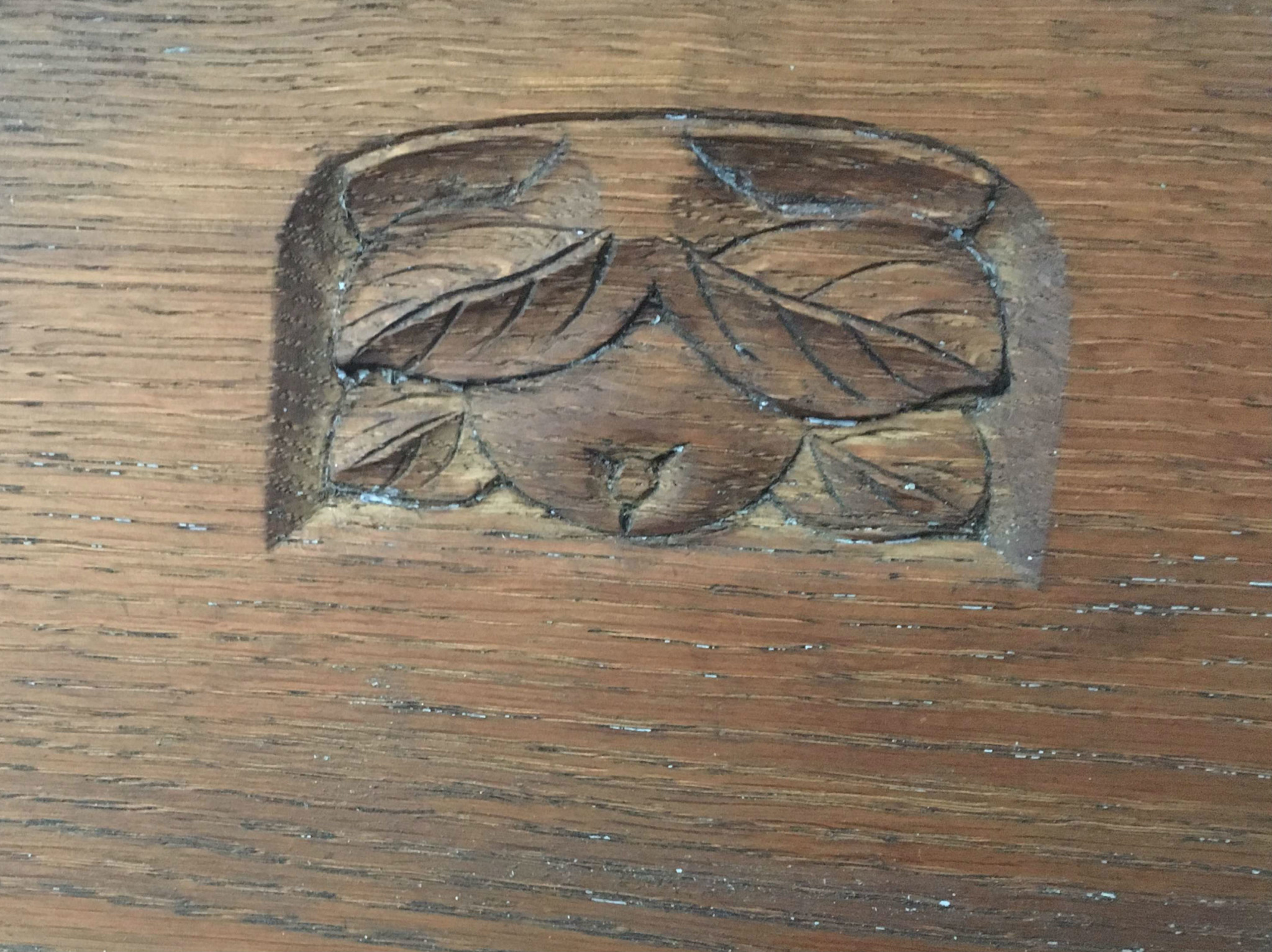

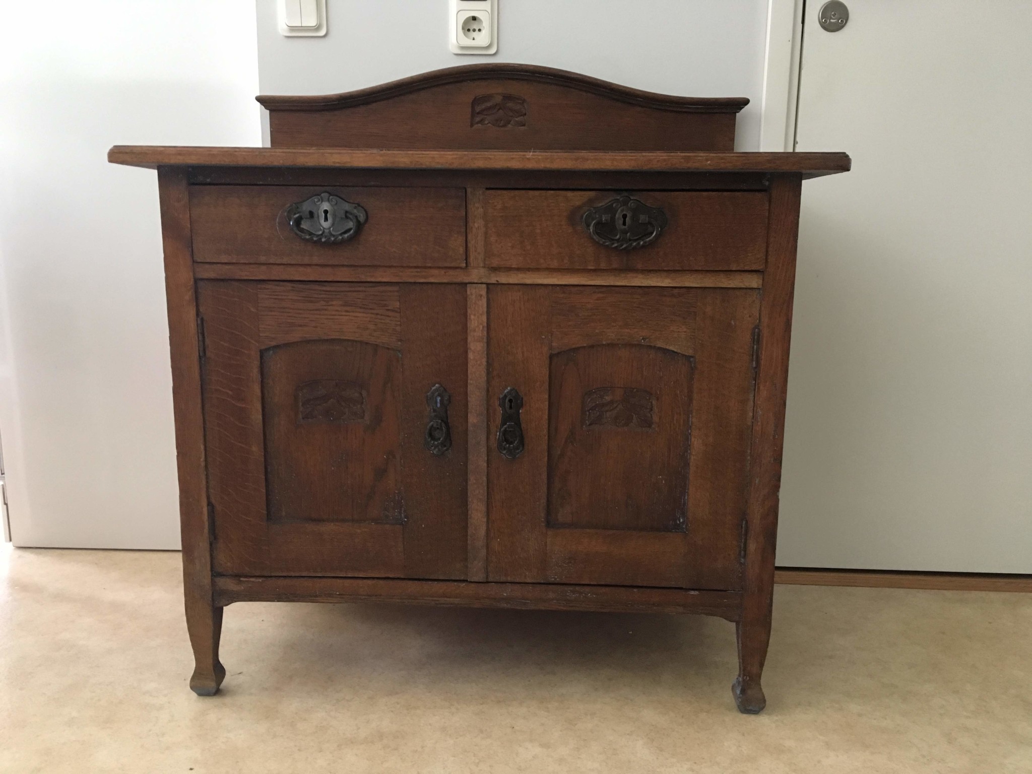

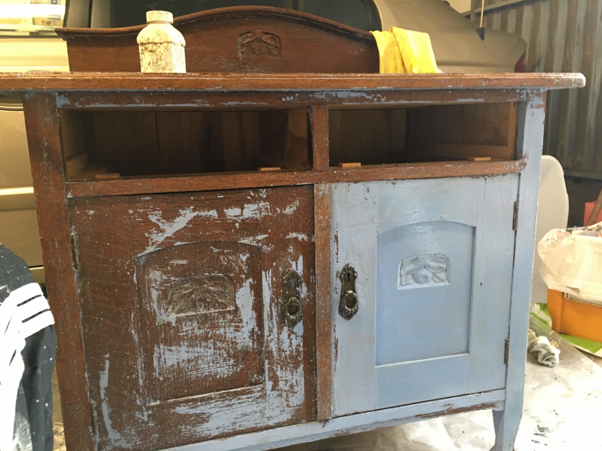

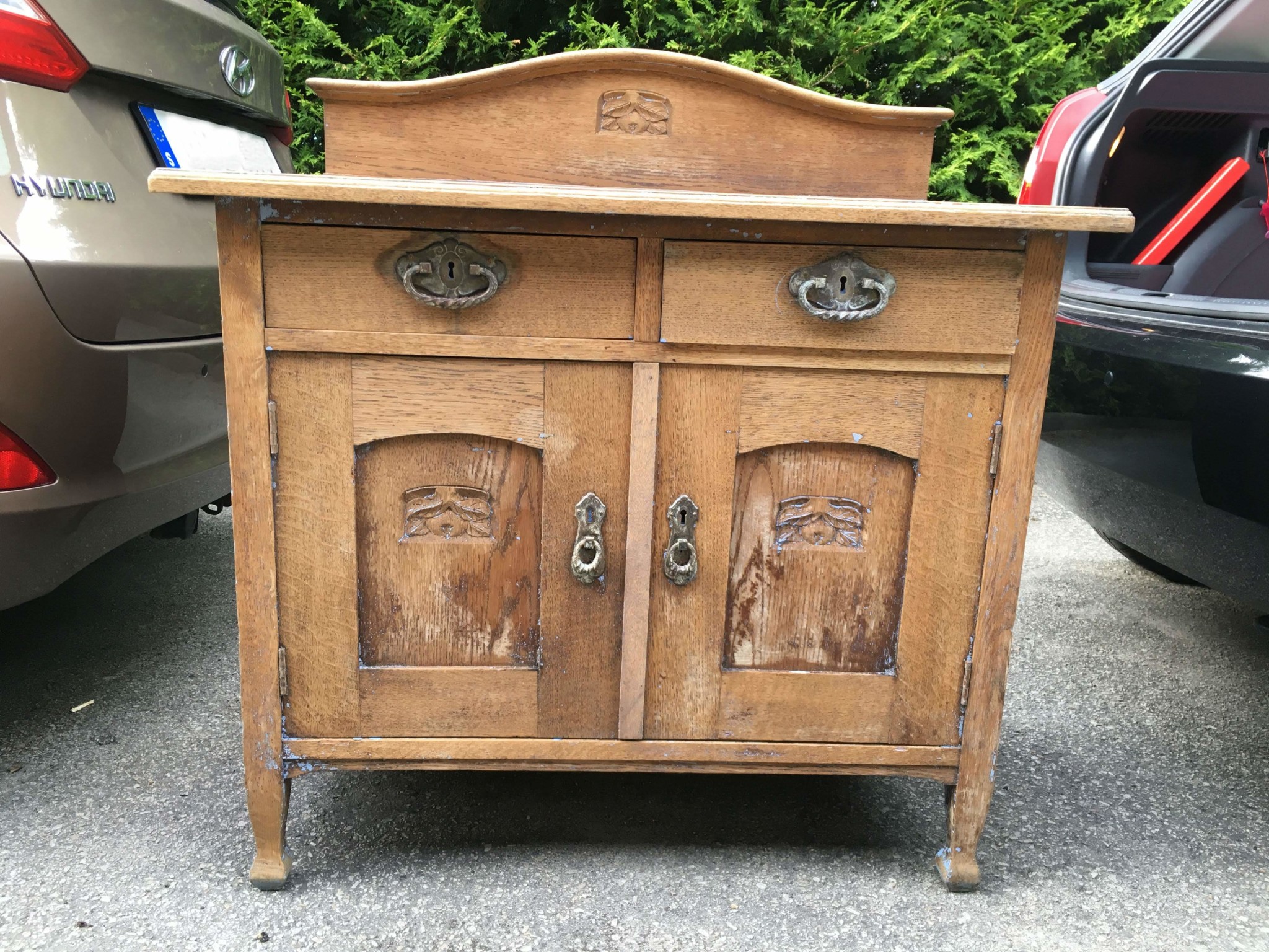

. På bilden här nedan visas en detaljbild på hur färgen sitter kvar.
Det var ett slitsamt jobb och kanske inget jag gärna gör igen. Men det var värt det, för som sagt så är modellen urläcker. Och bakom den där ill-blåa färgen dolde sig en riktigt vacker möbel i en fin träfärg. Jag är helnöjd!
