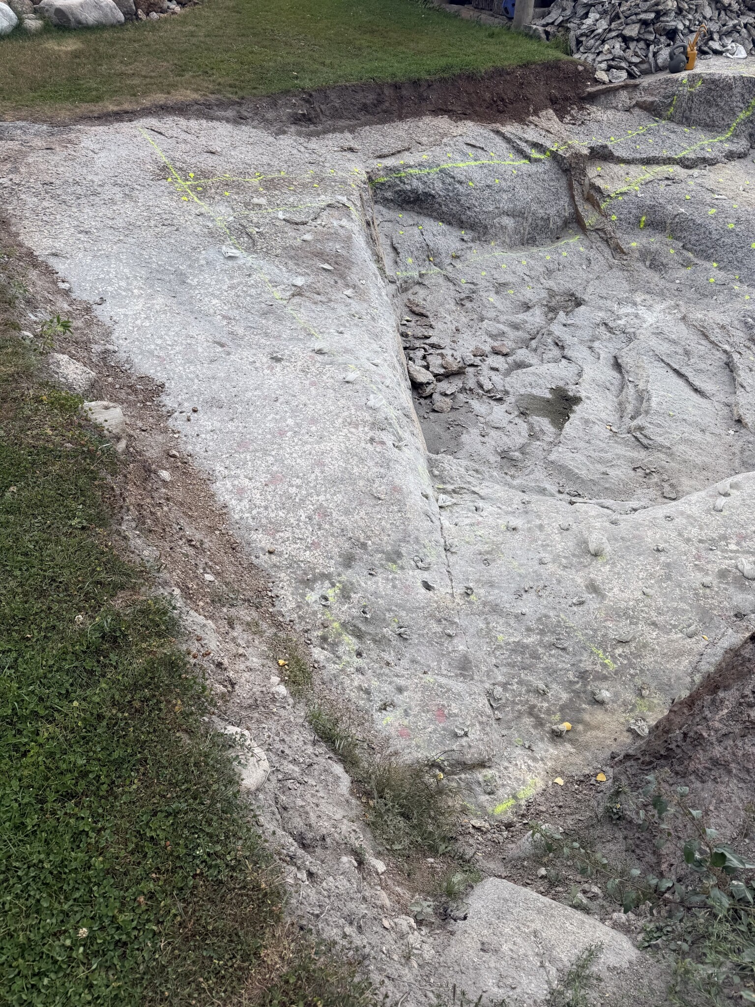

Har grävt bort mer jord som började rasa. Efter det fick jag bort mer sten som behöver spräckas... Nu börjar jag närma mig. Har bara en större sten kvar och sedan är det dags att städa upp, bestämma exakt placering av poolen och hyra bergborren igen.
Grundarbete för poolbygge med grävd jord och stenar på sidan av ett hus. Grunden är förberedd för borrning och placering av pool.
Bild på en utgrävd markyta bredvid ett hus, med synliga stenar och borttagen jord där en pool ska placeras.
Grävd grop i trädgård med stora stenar och jordhögar, nära ett hus. Förberedelse för poolplacering syns i bilden.

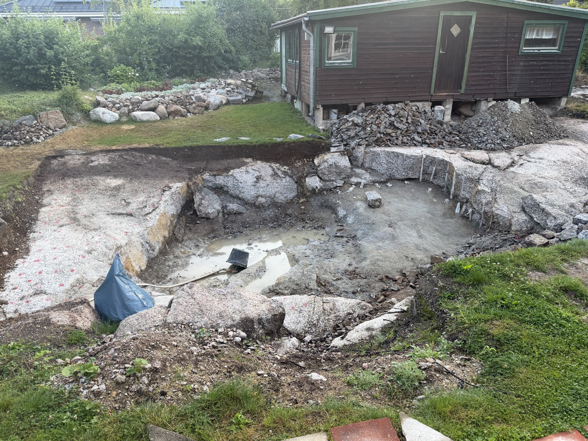

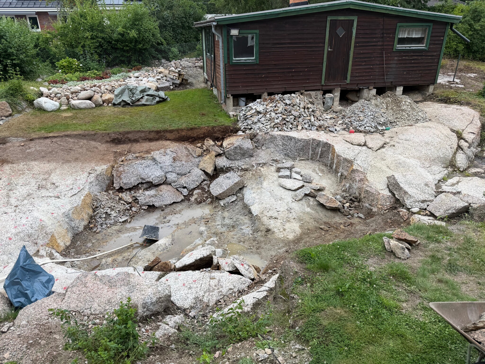

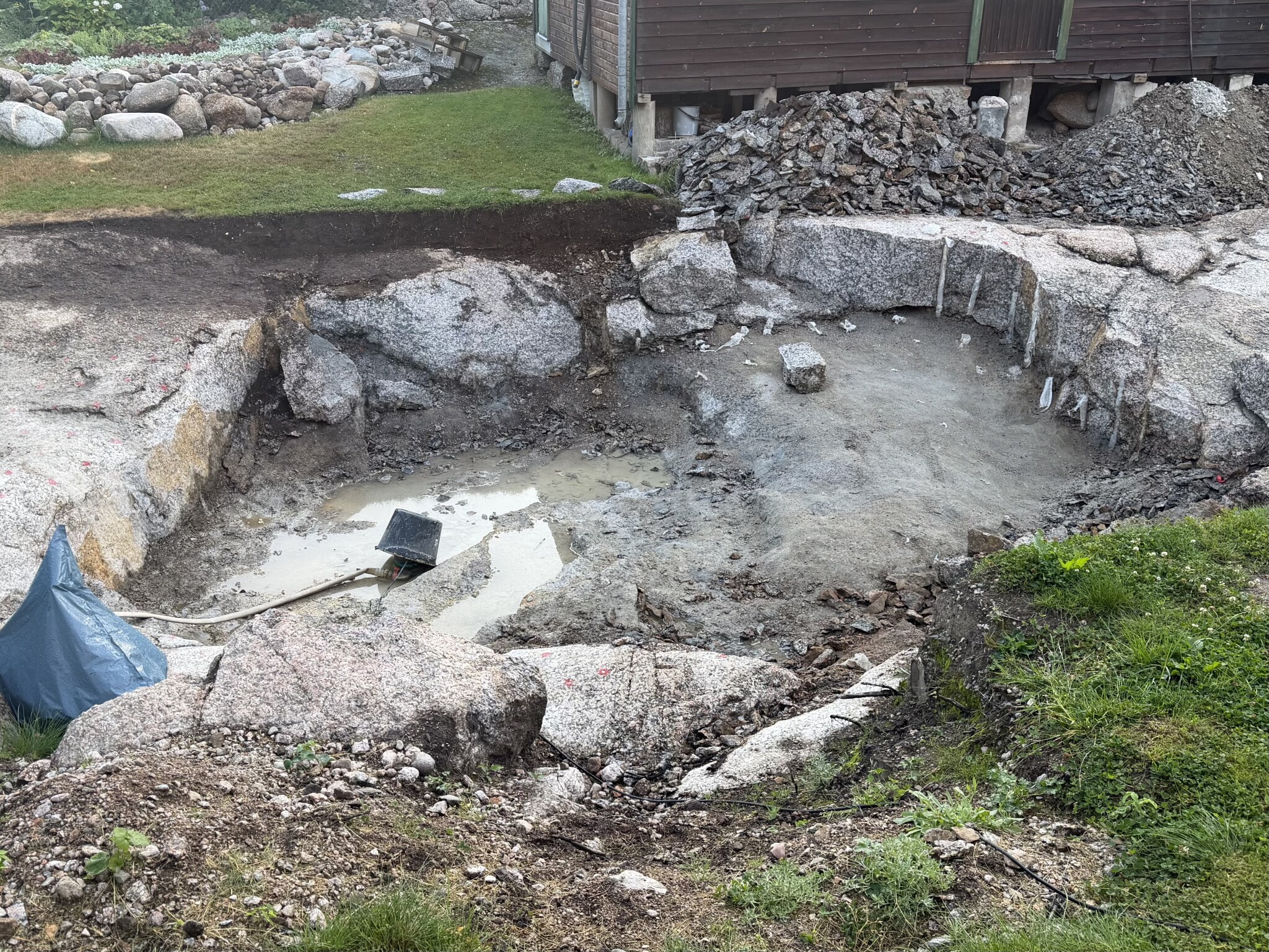

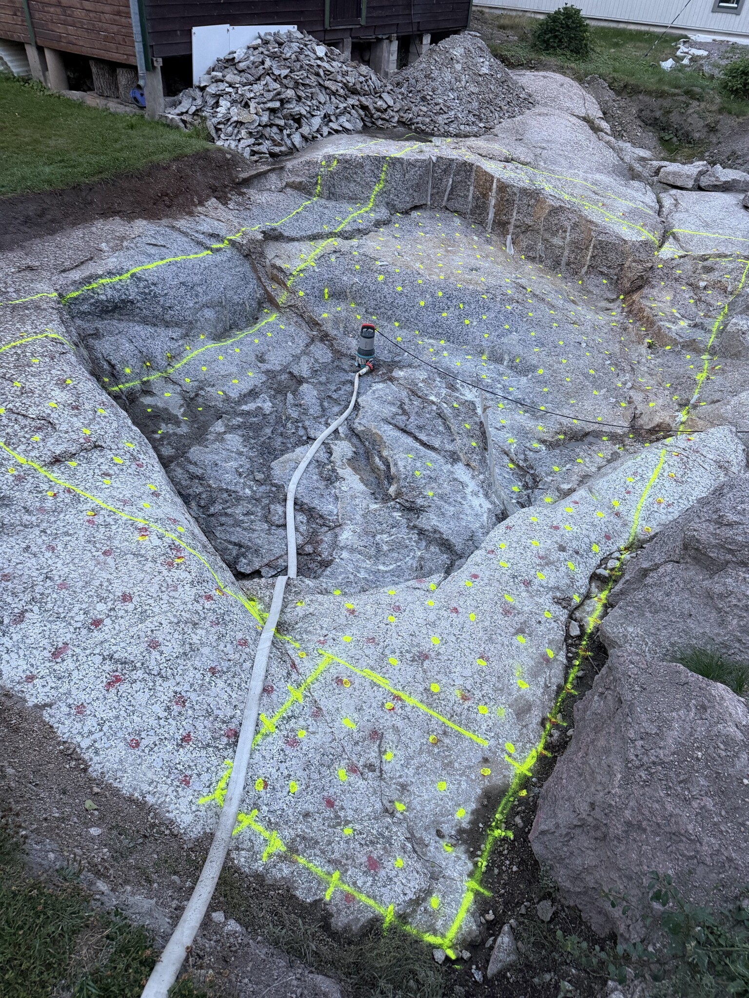

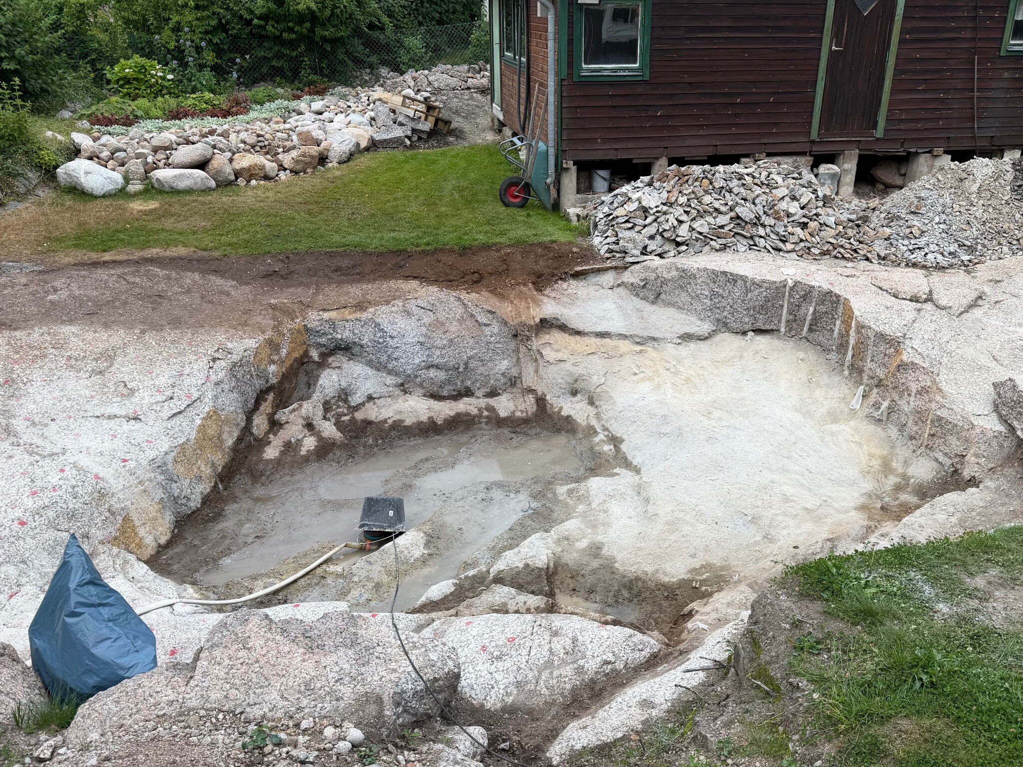

I helgen som var hyrde jag bergborren igen och borde upp så mycket jag hann. Som vanligt överoptimistisk med vad jag tror eller vill att jag ska hinna med :) Men det gick bra och jag måste ha borrat mer än tidigare gånger för nu tog dieseln slut och jag fick åka och tanka...
Städade först ur, kanske överdrivet noggrant. Före/efter:
Bergutgrävning för pool, med synliga borrhål i klipporna och ansamlade stenar. Vattenfyllt område längst ner, blå presenning till vänster.
Utgrävd poolplats med borrade hål i berget, omgiven av gräsmatta och stenar vid ett hus med träfasad. Verktyg och en presenning syns.
Sen markerades poolens placering. Dom inre linjerna är för en 3x6 pool som vi tänkt oss från början. Dom yttre för 3,5x6,5. Linjerna är hålets storlek, och jag har lagt till 0,5 meter runt om alla sidor. Började med att markera borrhål för 3x6 meter. Skulle jag hinna mer får jag markera upp det då. Längst ner till vänster har jag också markerat ut vart brunnen ska vara. Där ska jag försöka komma 50 cm djupare.
En markerad utgrävning för en pool vid sidan av ett hus, omgiven av markerade borrhål och linjer för olika poolstorlekar på en gräsmatta.
Markering av borrade hål för poolutgrävning i berg, med gula och röda linjer, samt en slang och utrustning, ligger intill en hög med stenrester.
Började borra 3h på fredagen. Hann med 35-40 hål på 50 cm, den låga delen nederst.
På lördagen borrade jag för brunnen och ena kortsidan, samt yttersta raden på delen jag borrade igår. Där brunnen är ska jag ner 50 cm till 0-nivå och sedan ytterligare 50 cm. Borrade med en stång så jag kom ner 70 cm. När jag är nere på 0-nivån är tanken är att såga att spår i mitten och sedan bryta mot det i etapper. På kortsidan var höjden från 50 cm till 100 cm. Det tog 3 minuter att borra 70 cm, så uppskattningsvis 5 minuter ca att borra en meter. Det tog sin lilla tid trots att jag inte tyckte det var så många hål. Men i efterhand när jag räknar borrade jag 55 hål, uppskattat till ca 43 meter. Denna gång körde jag med en 20 kg kattlebell tillsammans med vikten som kommer med borren och tycker det matade på bra. Satte även två band på handtaget för att slippa hålla i maskinen, utan kunde bara styra den med banden. Det funkade bra och jag upplever inte att vibrationerna från maskinen var så kraftiga.

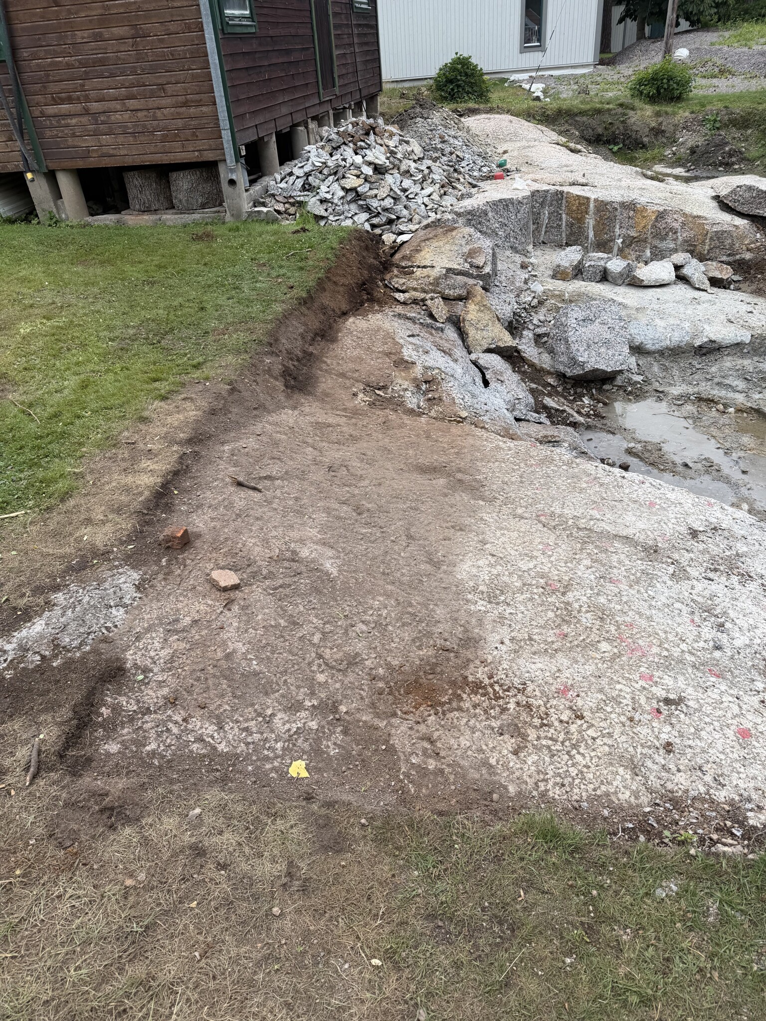

På söndagen gav jag mig på den högsta delen. Hade med en 1,80m stång denna gång för att kunna borra ända ner, men den hann jag inte använda. Satsade istället på att få bort det översta skiktet av berget denna gång, så kan jag ta det undre nästa gång. Här borrade jag för den större storleken av pool just eftersom jag vill spräcka berget i två omgångar. Hann även med att börja borra lite på den lägre delen i mitten, ca 50 hål mellan 10-40 cm. På den övre delen blev det 89 hål med ett snittdjup på ca 60 cm. Det var på söndagseftermiddagen dieseln tog slut. Som tur var är det bara 5 minuter till macken.

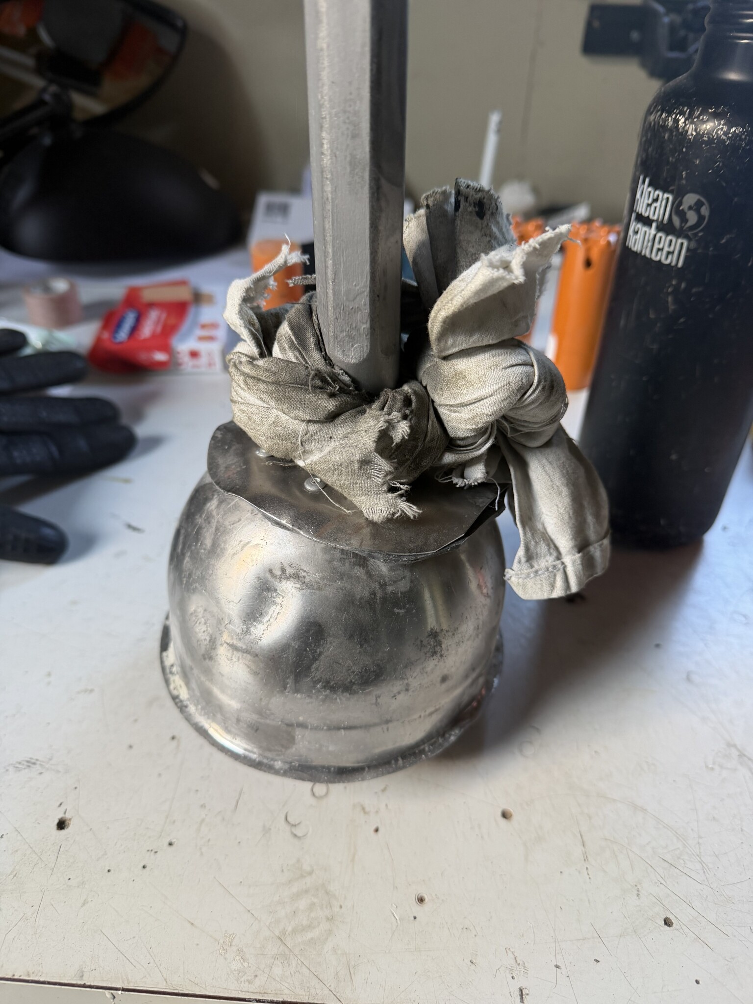

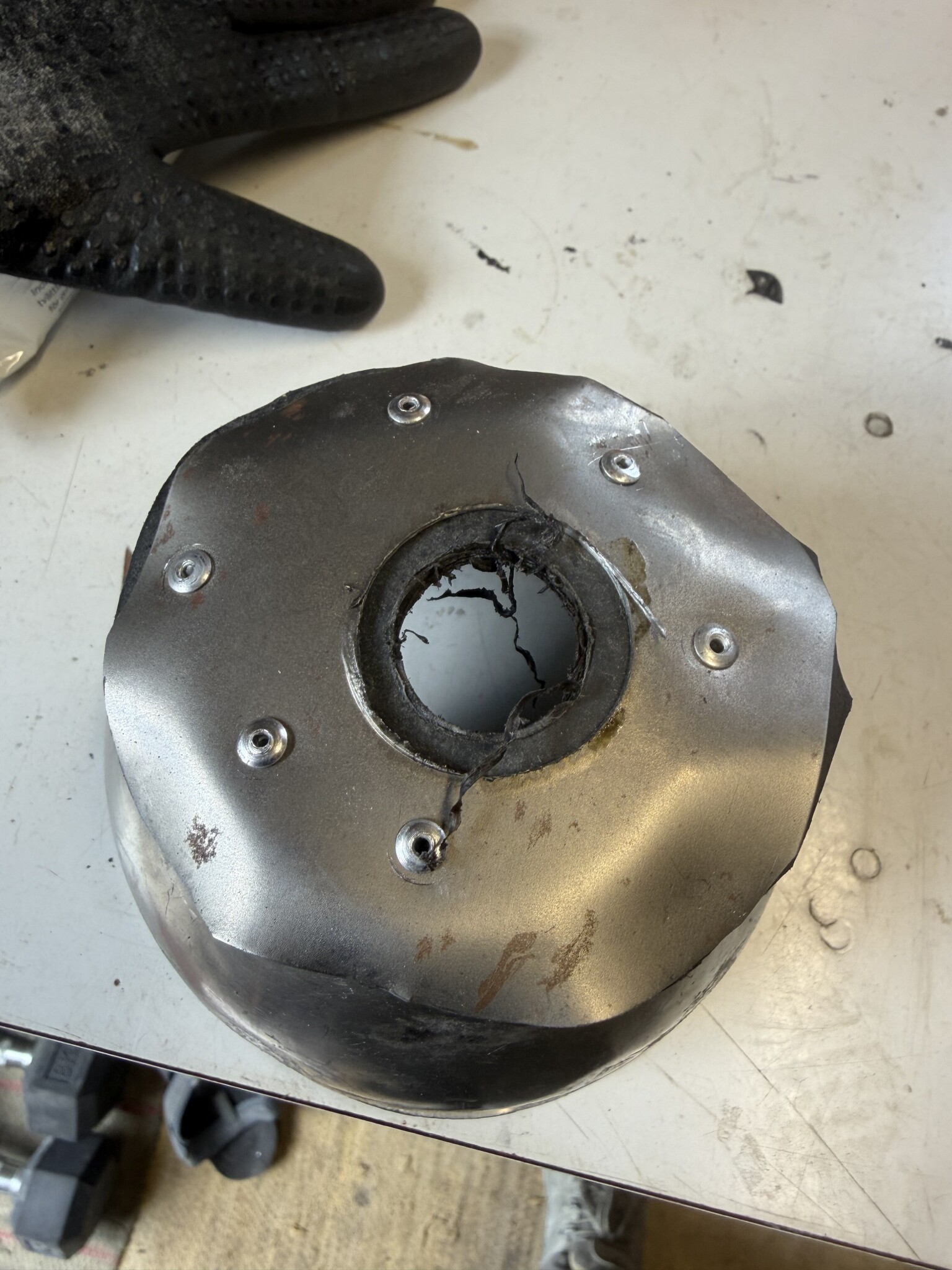

Uppgraderade dammkåpan lite denna gång. Först med en trasa runt stången som hjälpte till att täta. Det funkade bra tills metallen slitits ut och hålet blev för stort. Sedan testade jag med ett gummi och borrade ett mindre hål i det. Det funkade bättre, men ska skaffa ett slitstarkare gummi nästa gång. Detta var från ett stänkskydd från en bil.

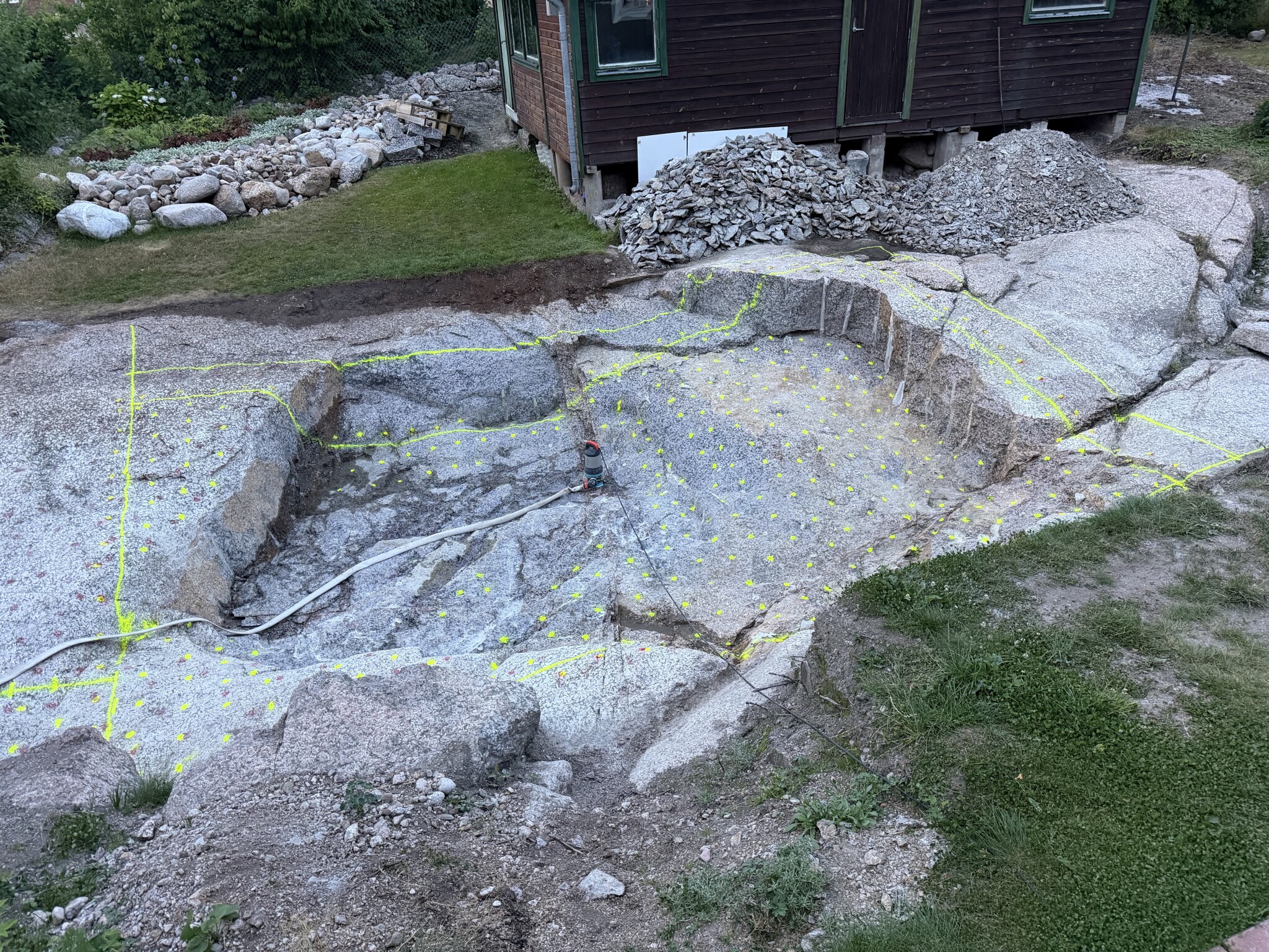

Var ute och försökte grovräkna hur mycket jag borrade för att beställa rätt mängd snigeldynamit:
16 x 1,0 m
18 x 0,8 m
21 x 0,65 m
50 x 0,50 m
89 x 0,6 m
75 x 0,1-0,4 m
Bortser jag från dom 75 hålen på 0,1-0,4m blir det 122 borrade meter. Skulle gå åt 170 kg snigel, så har lagt en beställning på 200 kg.
Sammantaget en klart godkänd insats och jag var helt slut i kroppen på söndagkvällen :)

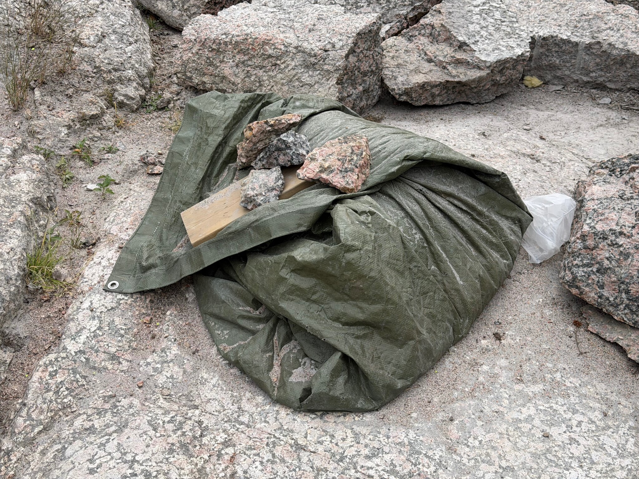

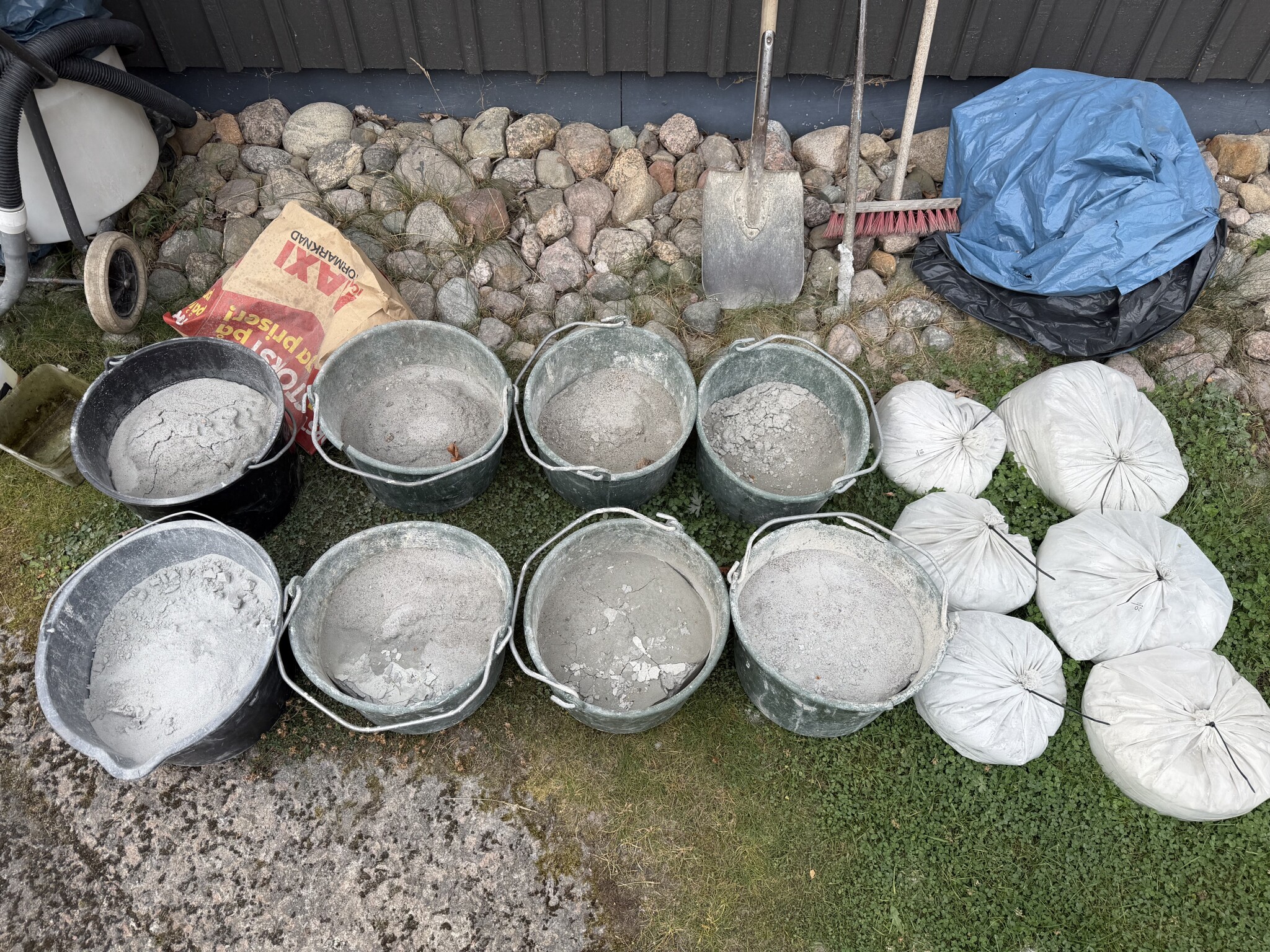

Glömde bild på allt borrkax. 8 murarhinkar, två tunnor under pressen, samt 6 påsar. Tänk utan uppsamling att ha allt det där i luften, på marken, byggnader, inomhus, hos grannar 🥶

Bra jobbat! Vad kommer du att göra med borrkaxet? Kan det användas till något särskilt?
har redan kört det till återvinningen. Men skulle kanske gå att använda som fog mellan plattor? Annars om man spär ut det med lite större fraktioner som stenmjöl. Det är extremt fint som det är 0-1 mm kanske.
När grannen borrade brunn för massa år sedan har jag för mig att kaxet spreds ut på (en ganska stor) gräsmatta.

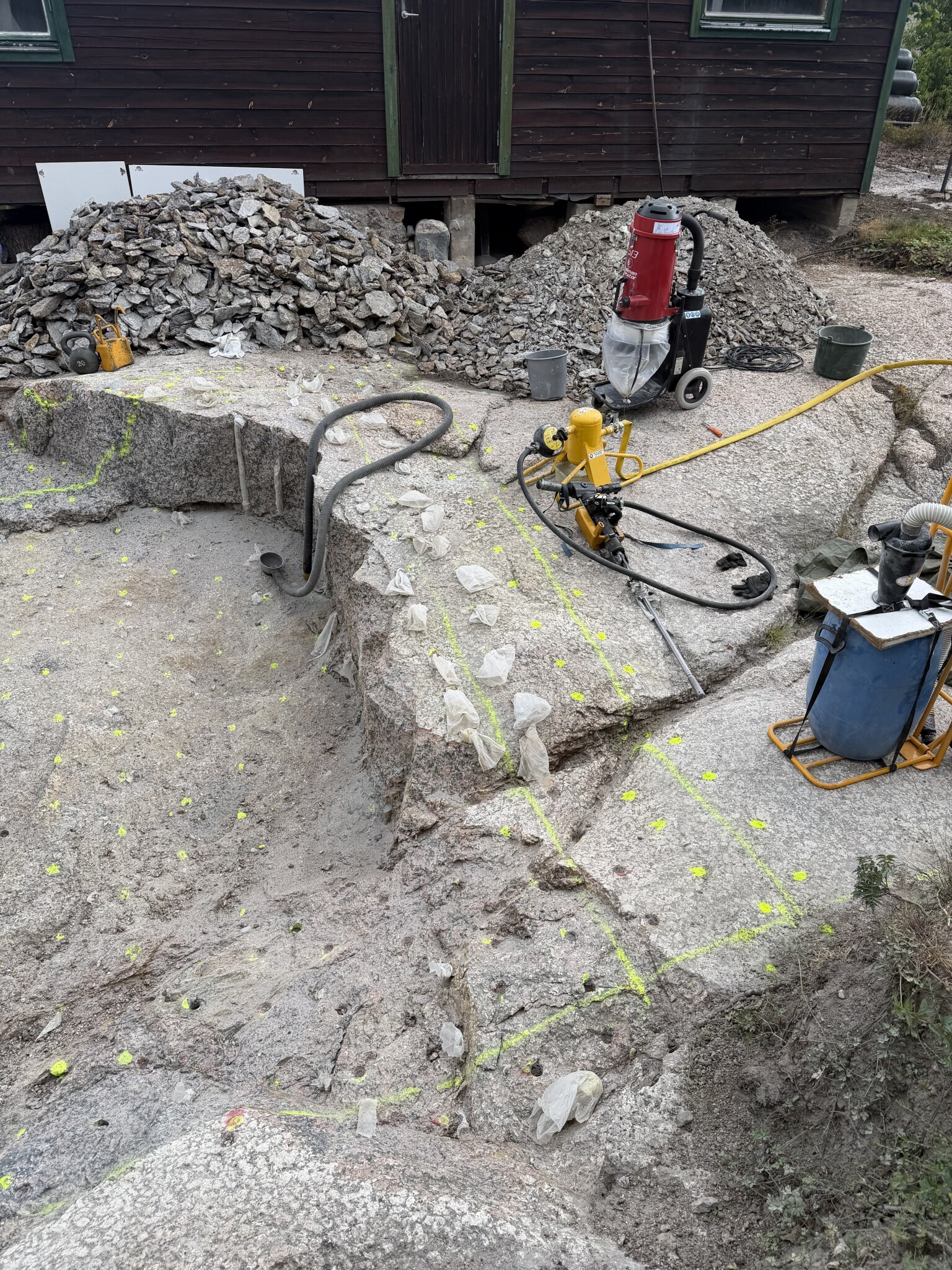

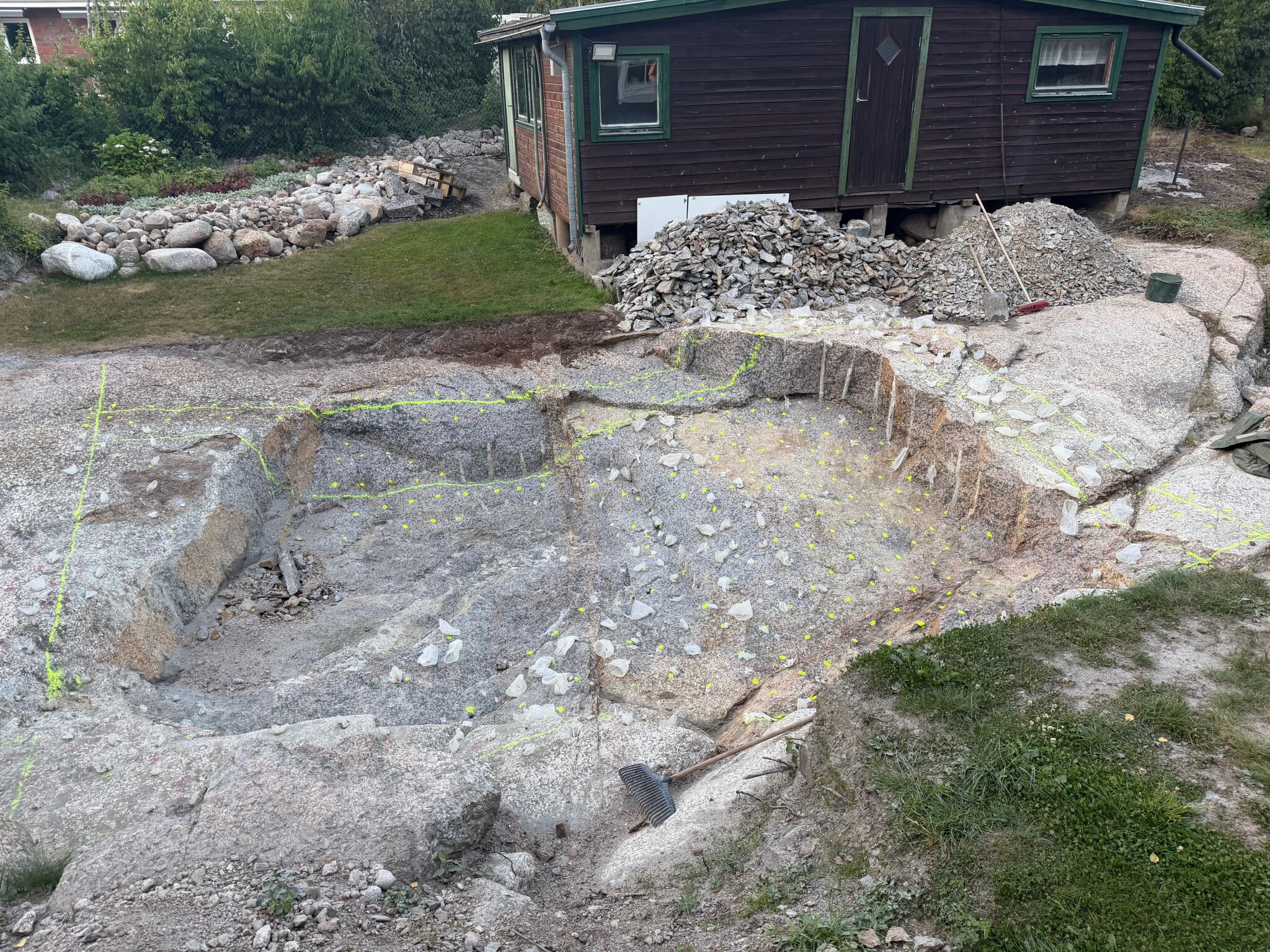

Har idag hällt i 180 kg snigeldynamit i alla hål jag borrade förutom där brunnen ska vara. Den tar jag när det runt den har spruckit och är borta.
Min grovräkning på 170 kg stämde inte alltså. Den inkluderade brunnen men inte ett lägre parti som jag passade på att fylla. Bara i det måste det gått åt en 15 kg. Tur jag tog i lite extra. Får beställa mer men gissar jag har att göra med att rensa och spräcka med kilar en tid framöver.
