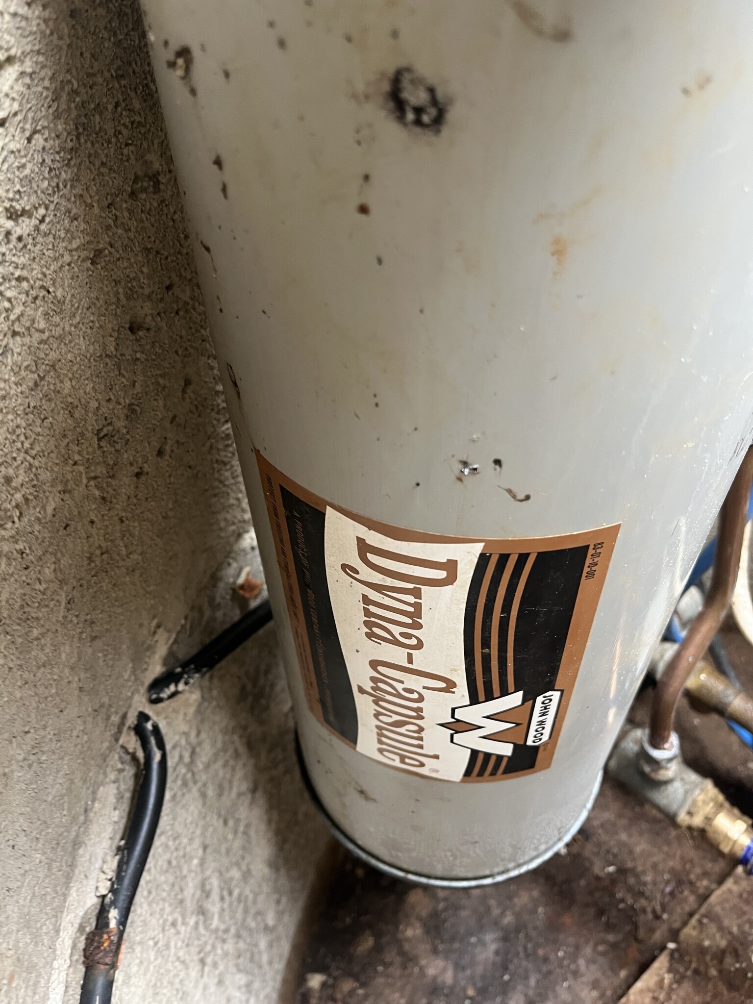

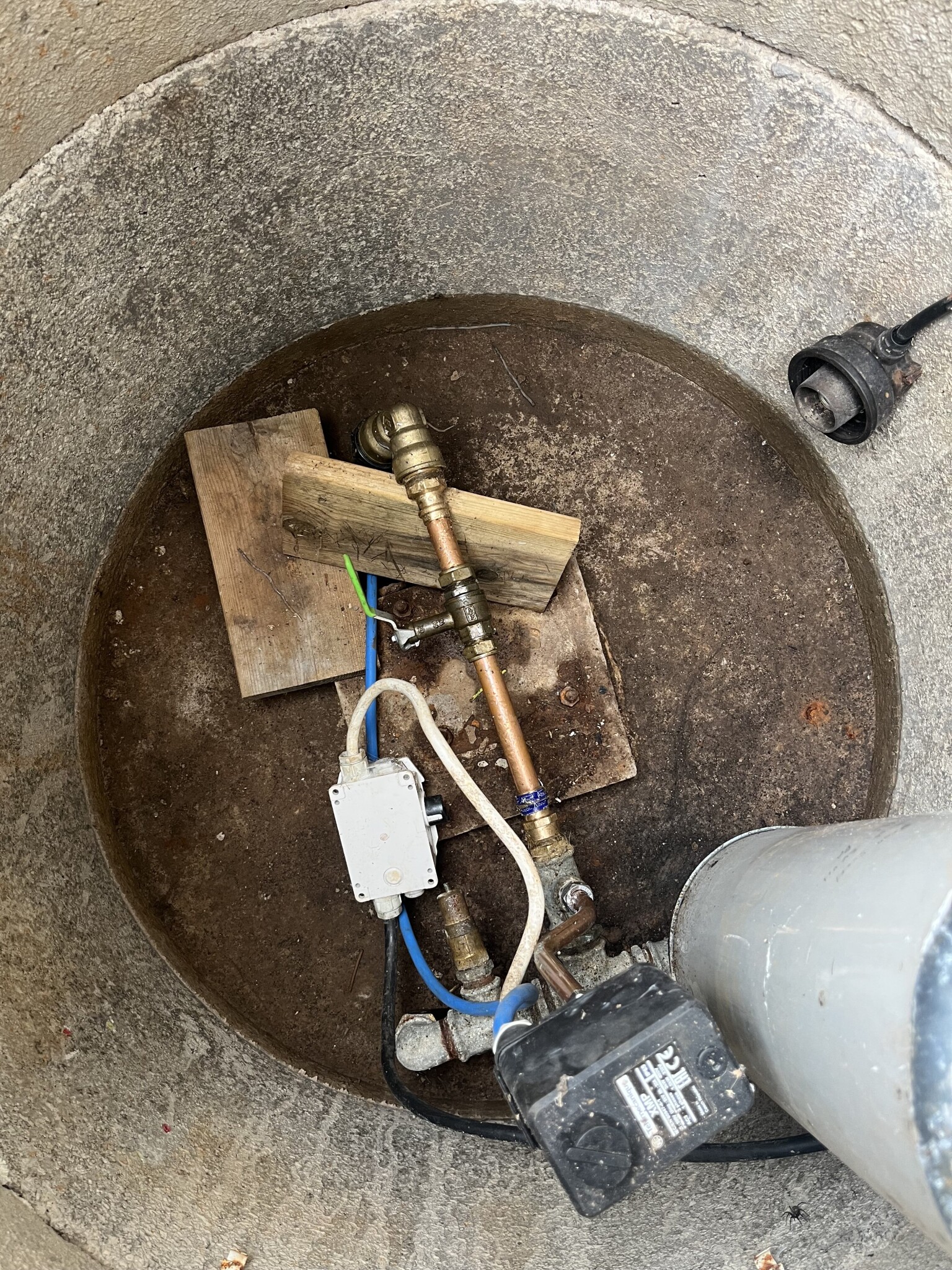

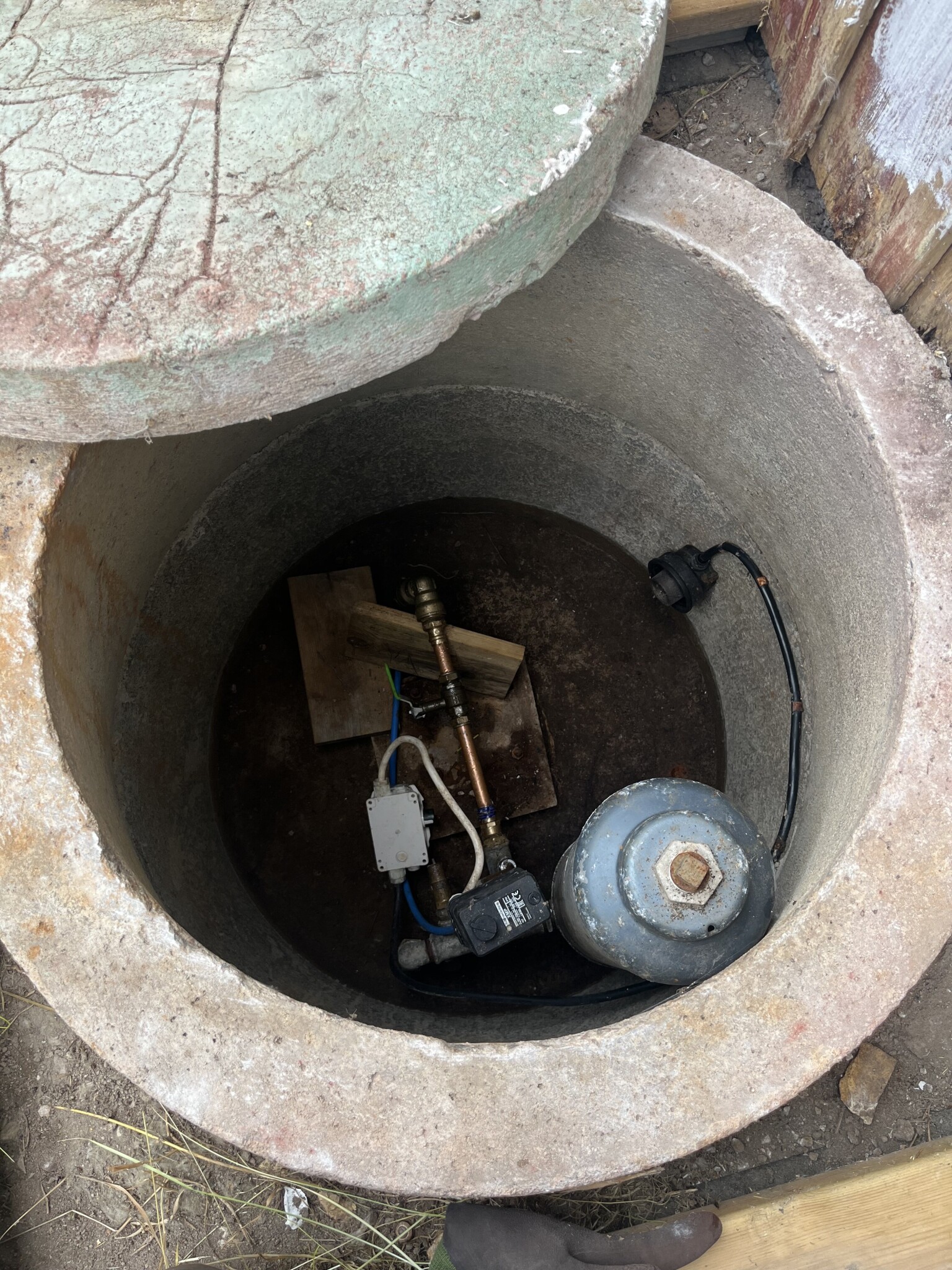

Nu har rörmokaren varit här, fick ett väldigt bra intryck.
Han hade inte sett en liknande hydropress, men den behöver bytas. Upphängningen av pumpen på en planka är inte ok, så det ska han fixa, även byta de gamla rören i pumpen då vattenanalysen gav lätt förhöjda halter av bly. Resten av rören i huset är modernare. Vi sätter nu den nya hydropressen i brunnen, men sen om jag vill ha den inne istället då kan den flyttas.
Elektrikern ska få installera en värmevakt i brunnen.
Han och elektrikern kommer om två veckor, ser fram emot det och hoppas kunna ta en vettig dusch sen!
Han rekommenderade även nån typ av isolering av brunnen, kanske frigolit, ska kolla upp vad det finns för bra alternativ, tar gärna emot tips
. Högst upp är brunnen 59,5cm i diameter på insidan, sen lutar den utåt till första skarven där den är 86,5 cm. Och 110cm djup.

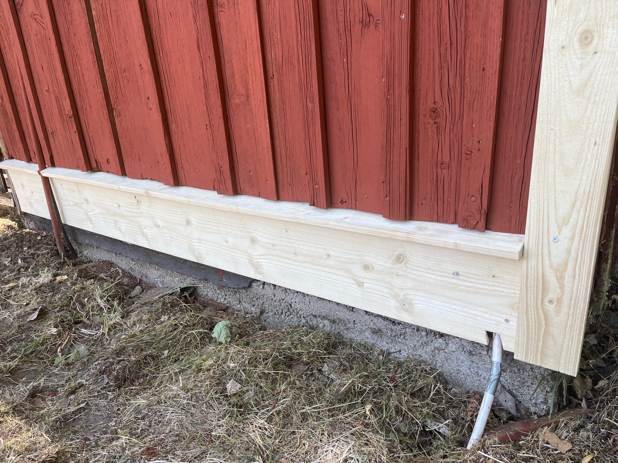

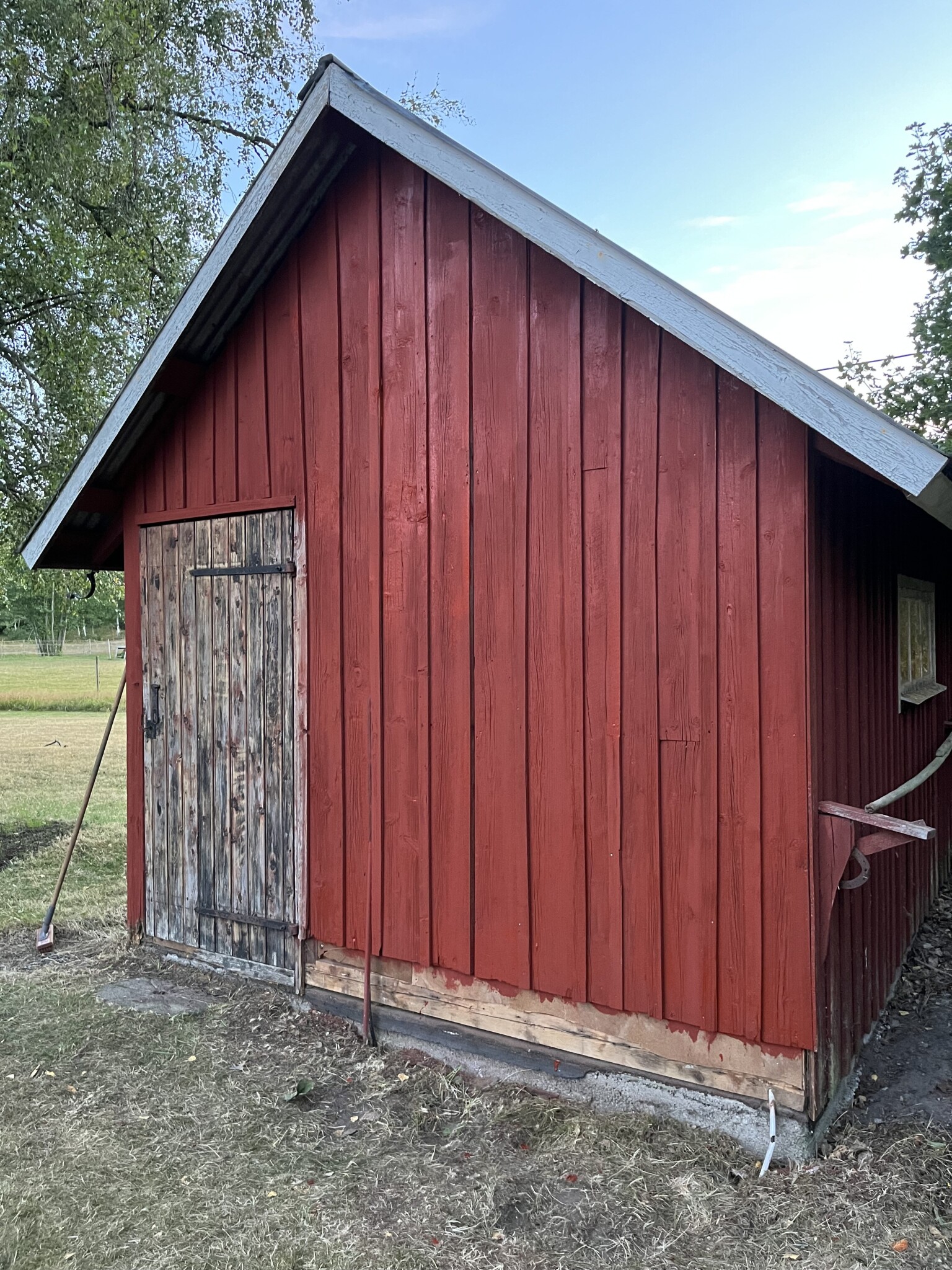

Idag har jag fortsatt med fasaden på snickis. Äntligen skrapat klart gaveln och spikat och skruvat fast det som satt löst. Varit och handlat offrerbräda, lite läkt som behöver bytas och en regel som väggen behöver stärkas upp med i nederkant på
Insidan. Husets andra sidor är i mkt bättre skick, så där behöver det nedersta inte bytas, den här sidan är mer utsatt för väder.

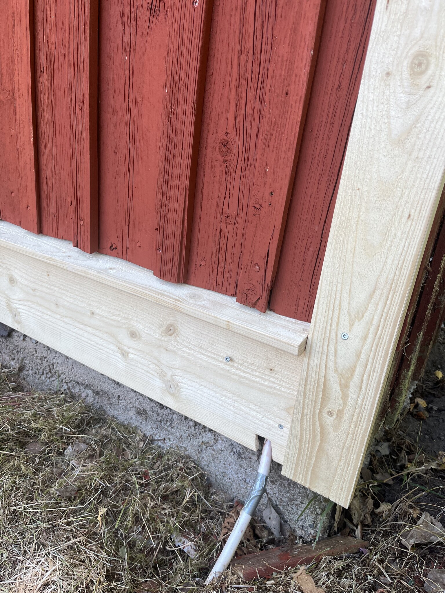

Sen har jag sågat av de nedersta 21 cm med 15 graders lutning. Syllen ser väldigt frisk ut, även fast brädorna var ordentligt dåliga längst ner, skönt. Ikväll målat första lagret över hela så att undersidan får färg innan jag snickrar vidare. Nöjd med dagen!

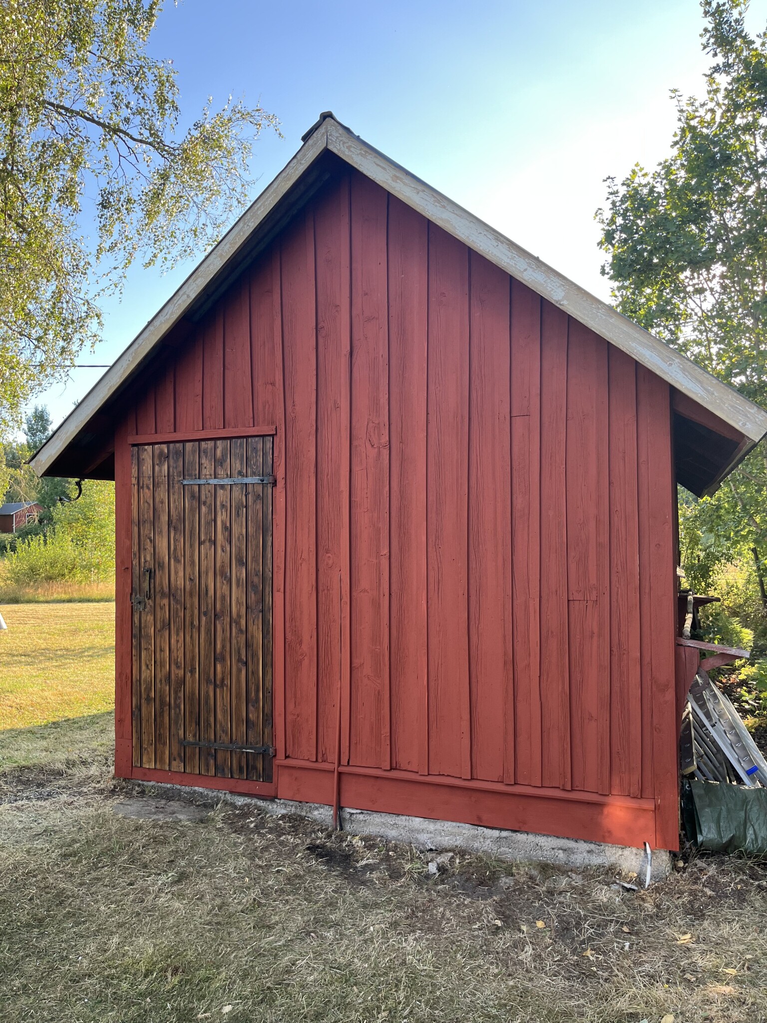

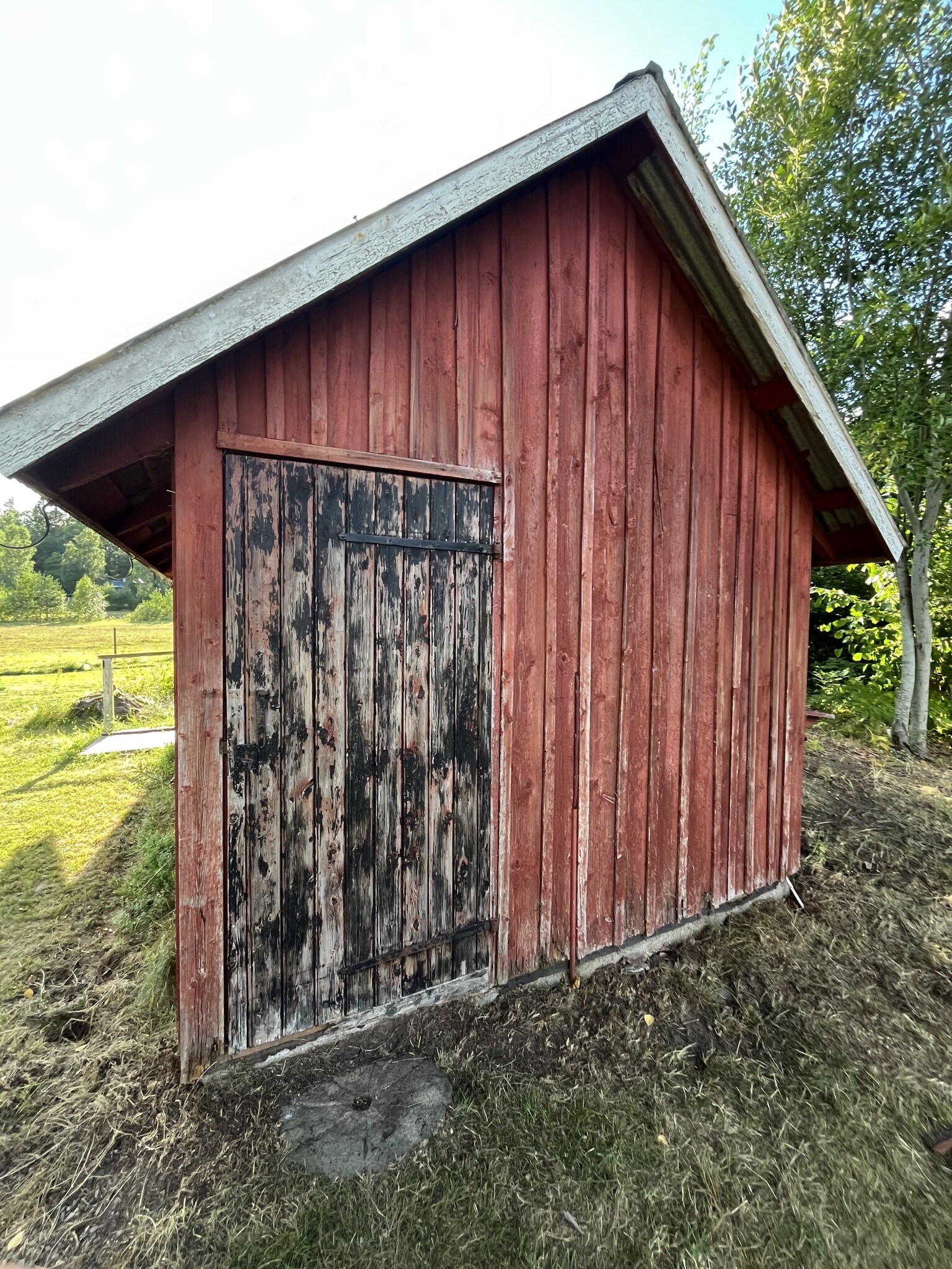

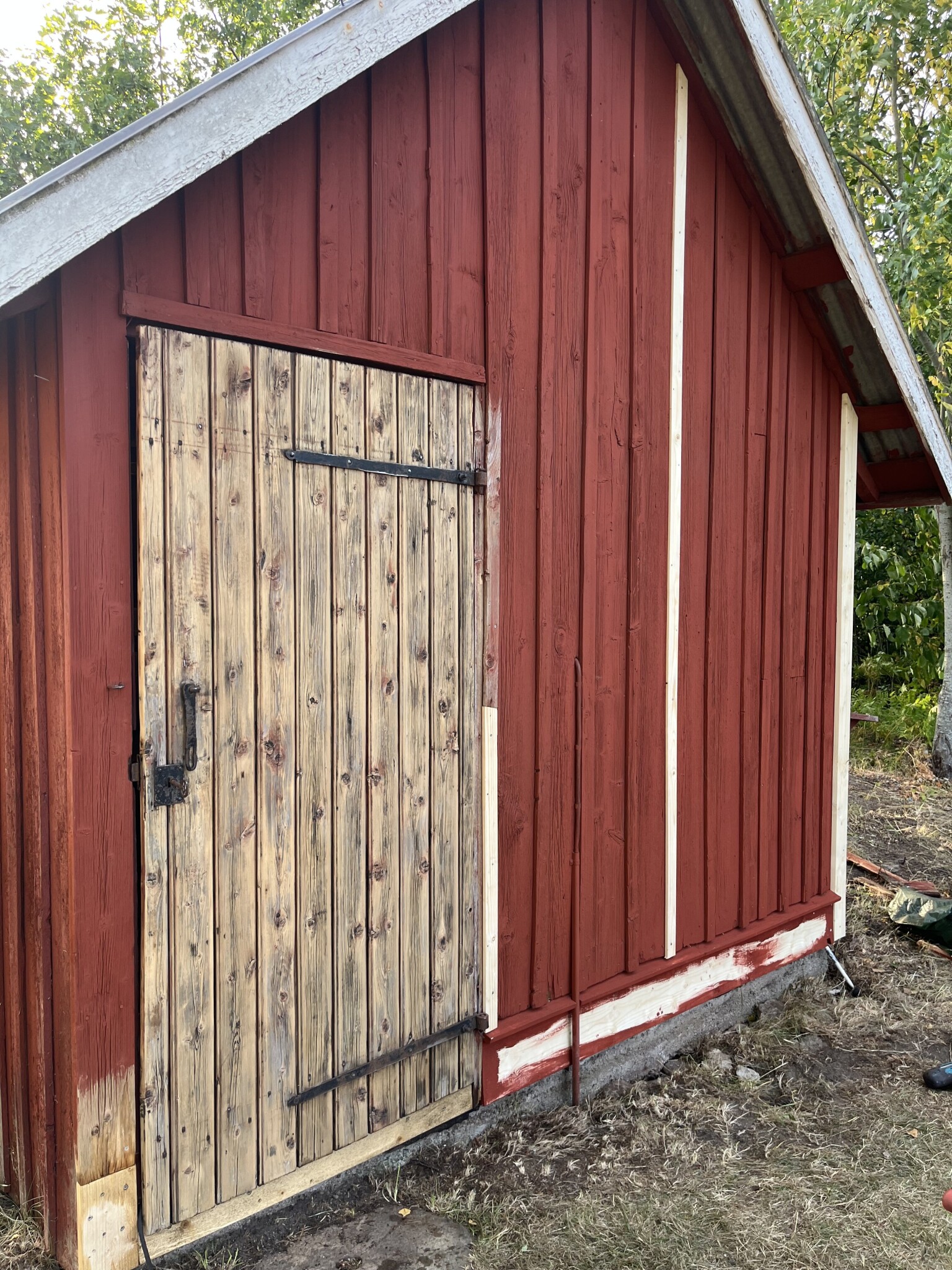

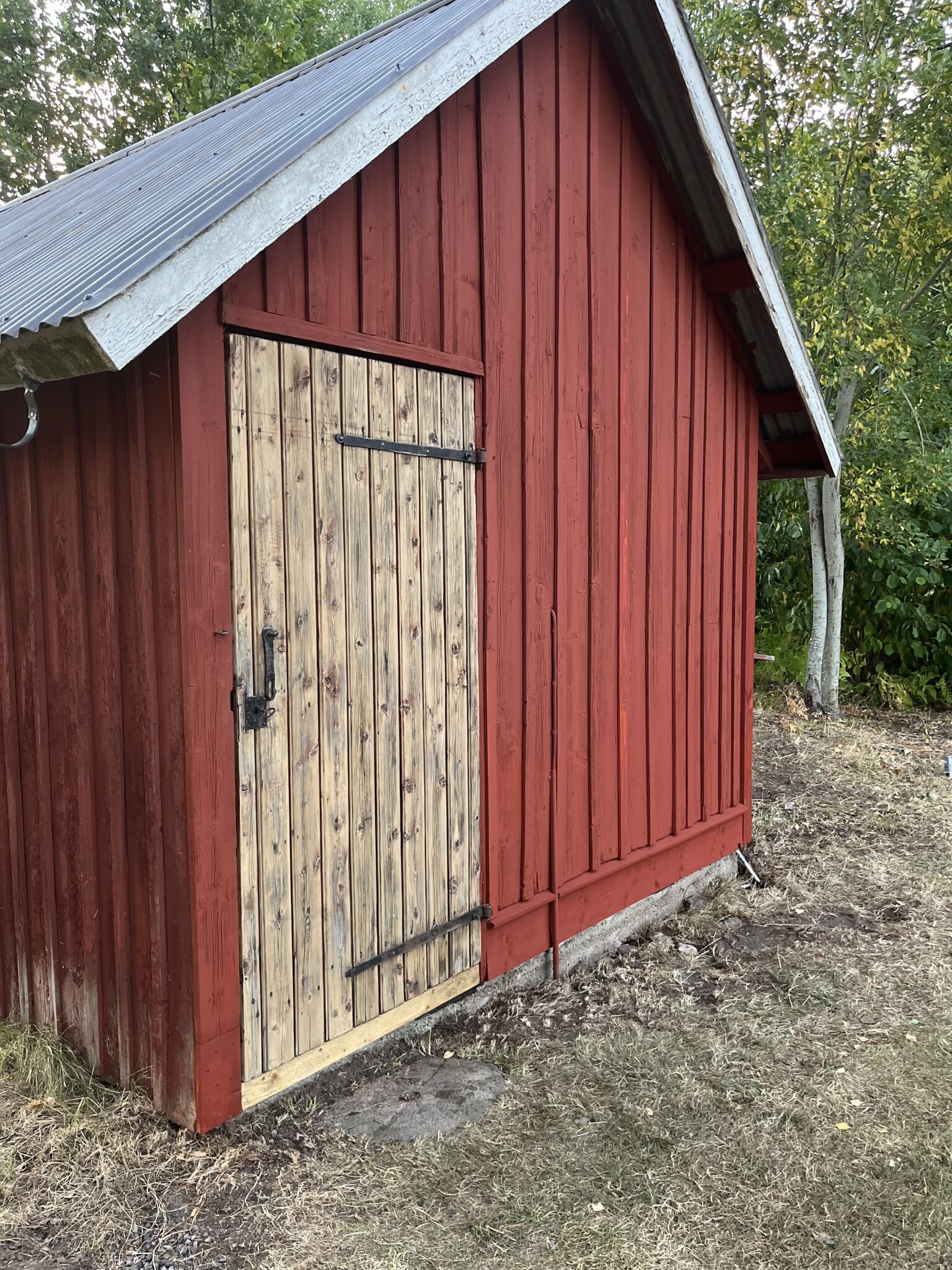

Jobbat vidare med gaveln idag, nästan klar, vindskivorna ska skrapas och målas röda.
Först en före och efterbild
Närbild på när jag testmonterat offerbrädan, skruvade ner den sen och målade alla kanter mm för att komma åt bra. Satte den med liten glipa till bräd och läkt kanten så att vatten inte sugs upp så lätt.

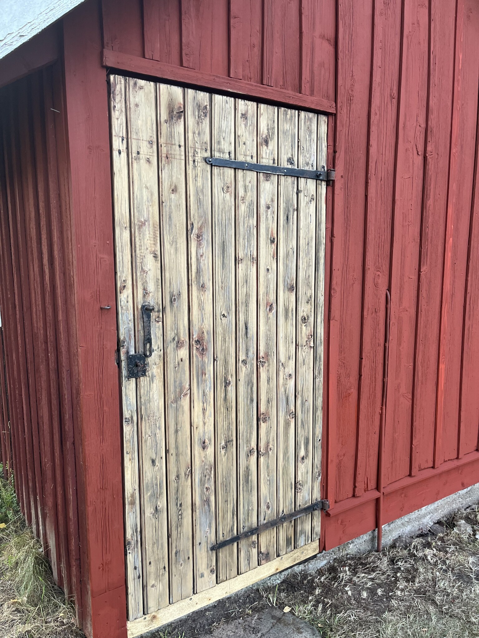

Slipade dörren för att få bort all plastfärg, är redo att målas nu. Köpt trätjära som jag blandade med kokt linolja och terpentin, testmålsde på en planka, fin nyans, men jag står inte ut med lukten så får tänka om. Vill ha den mörk men inte helt svart.

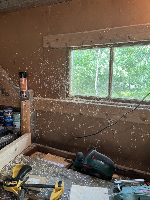

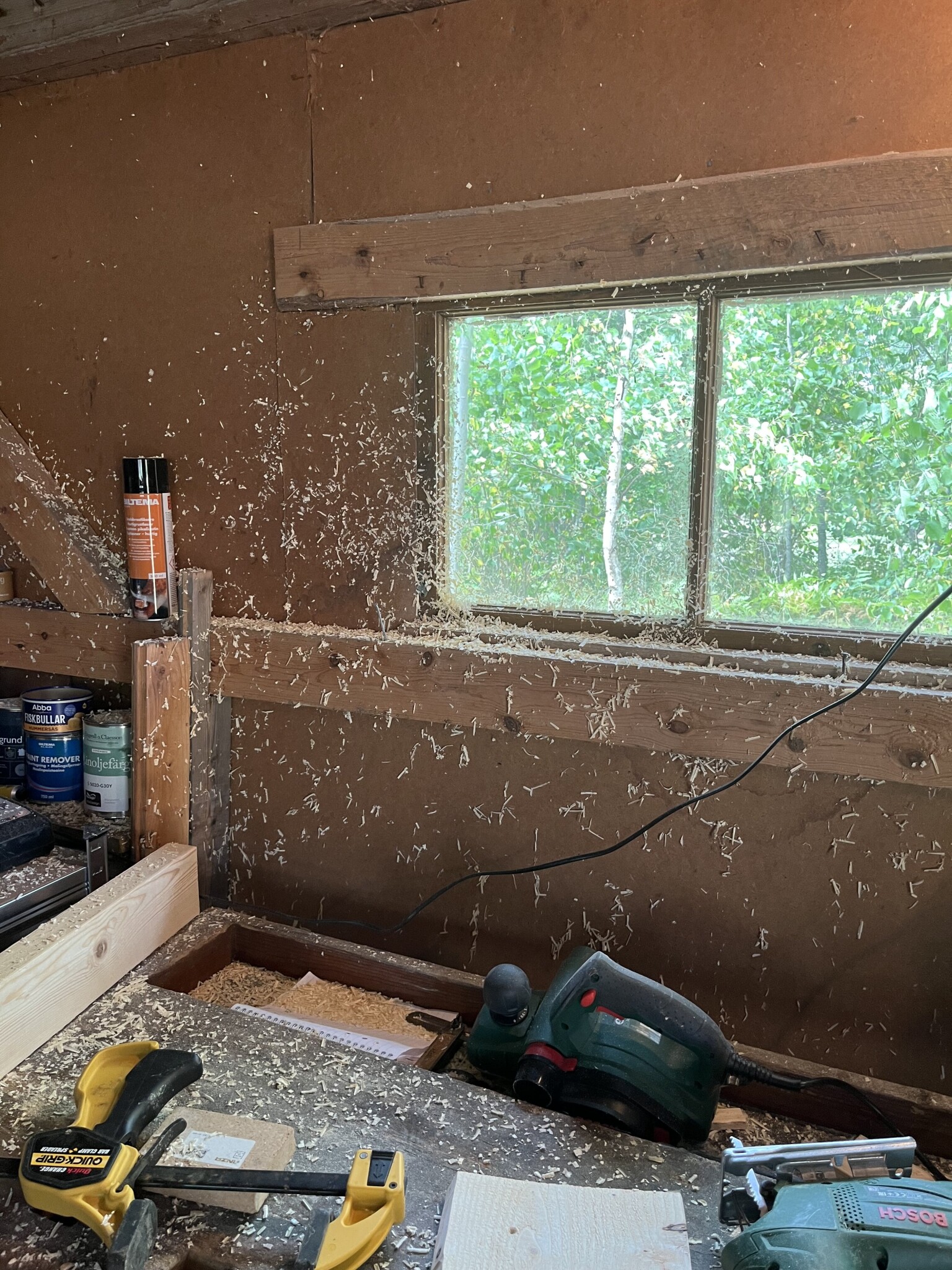

Det här med att köra elhyvel inomhus 🙄😭, rekommenderar inte… nu är det i alla fall städat och undanplockat.
Ett gulligt litet hus är det, tre sidor kvar och en hängränna bara 😅

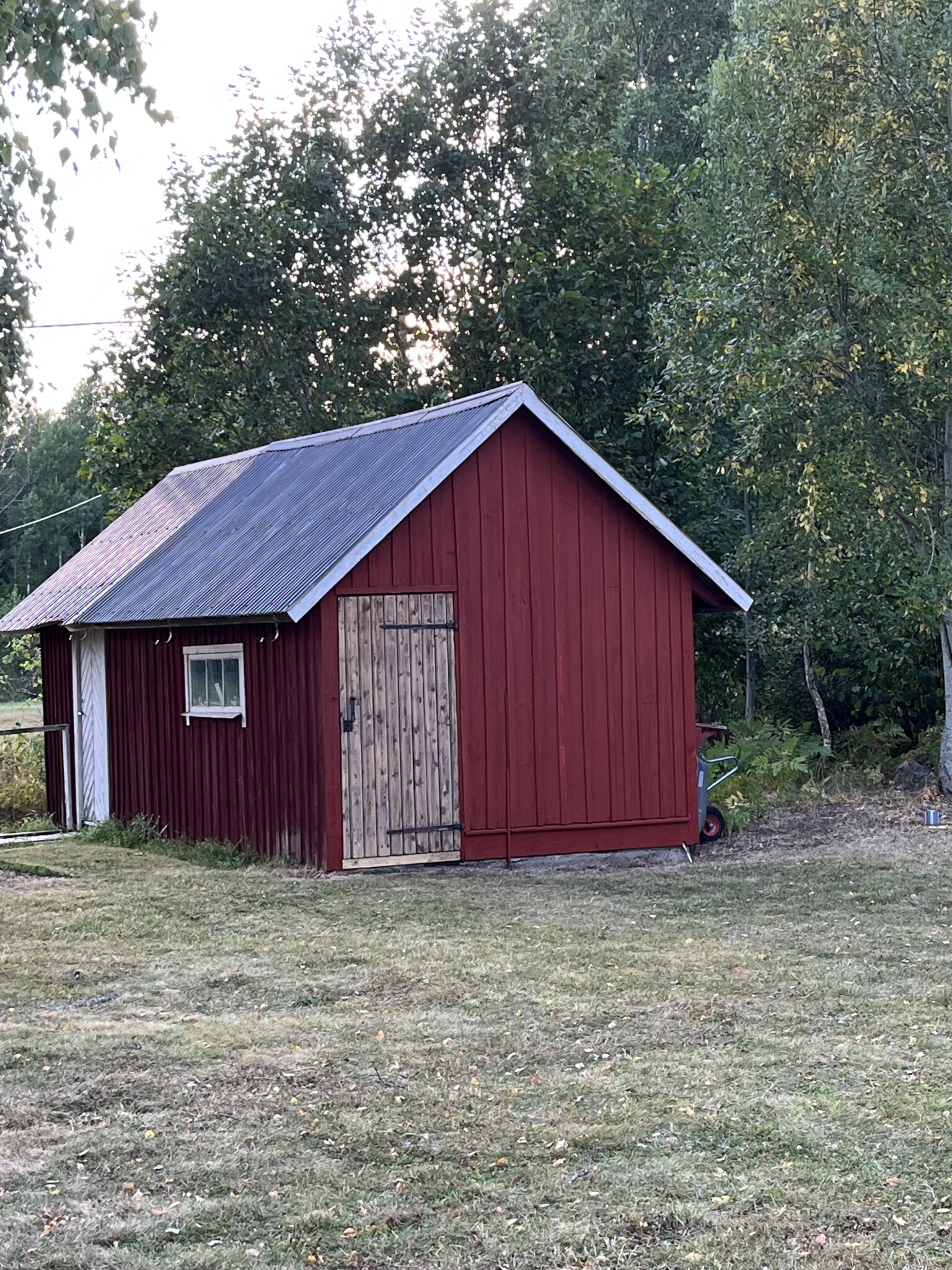

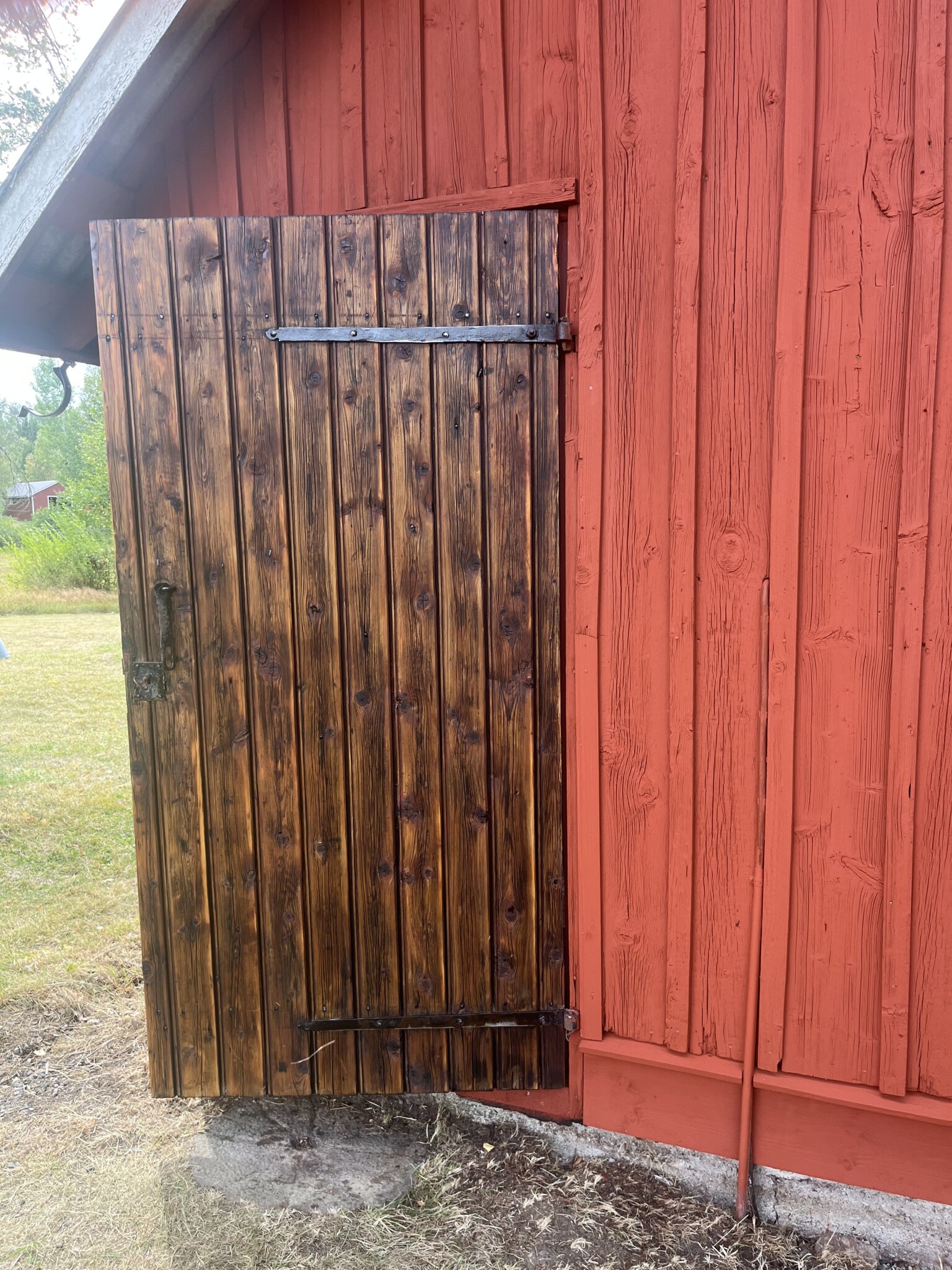

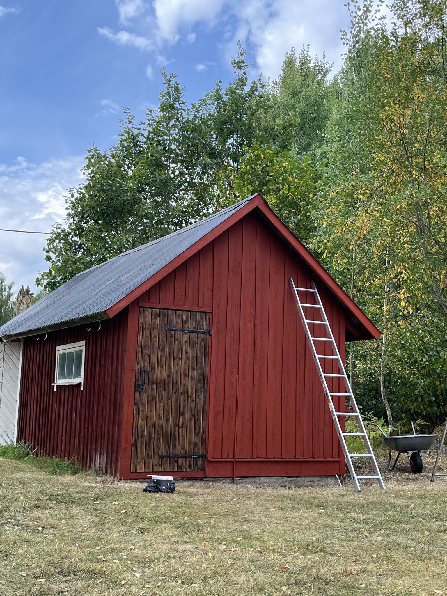

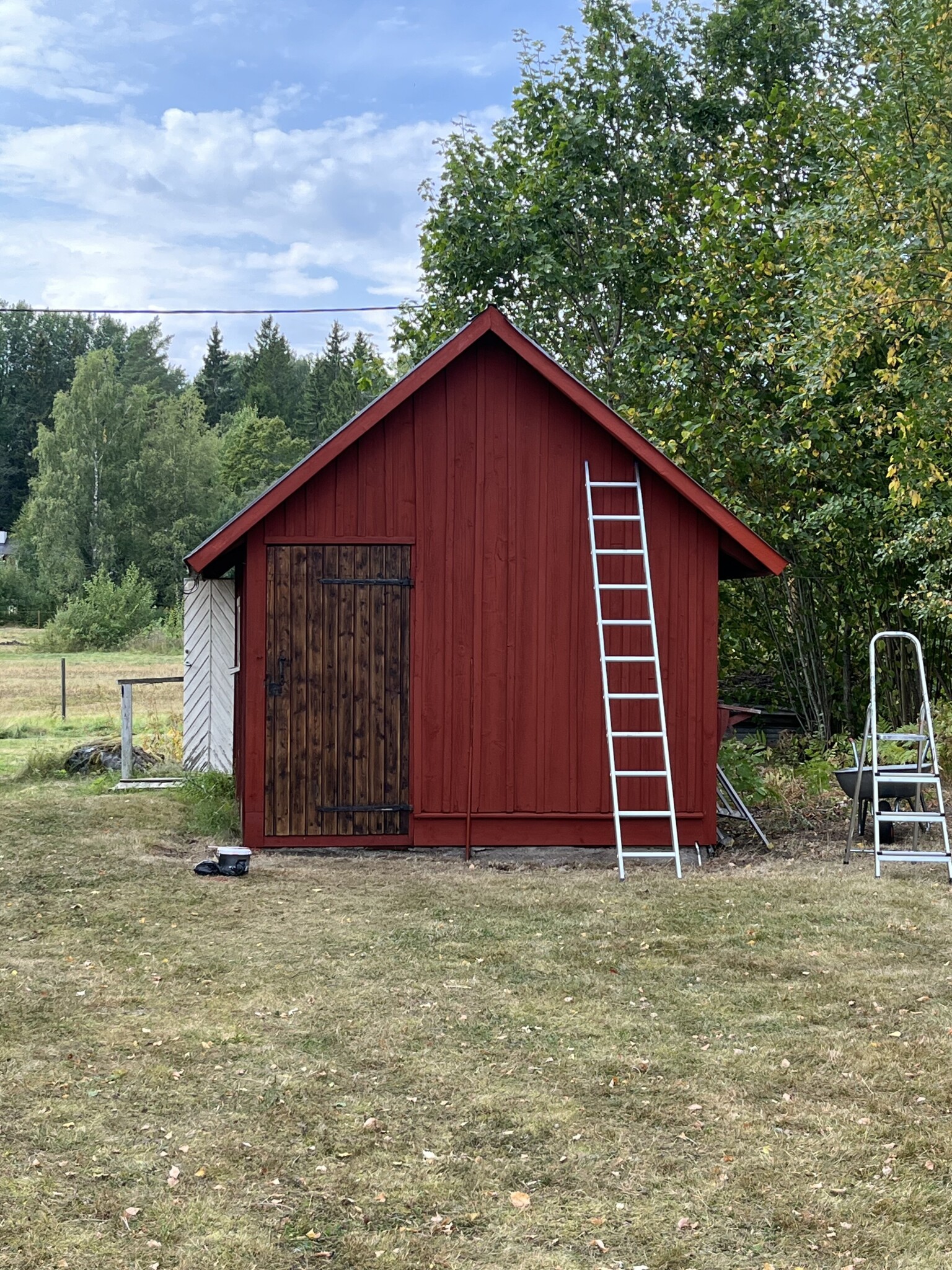

Hunnit fixa lite med boden ikväll, oljade in dörren med kokt linolja och terpentin i morse, den var så torr och sög in det bra. Sen blev det en lätt strykning med tjära ändå, spädde mkt, det blev en fin ton tycker jag, mindre fläckig i verkligheten än på bild. Det är en fin gammal dörr med snygga spikskallar och beslag. Gångjärnen ska jag måla i svart linoljefärg
Även skrapat vindskivan, drygt jobb, speedheatern hjälpte till, stå på stege gjorde det inte… , måste köpa nån vettig byggställning. Tog ett varv med slipmaskinen med, nu får det duga, allt löst är borta. Ska köpa ljus röd falu knut och foder och måla den med.

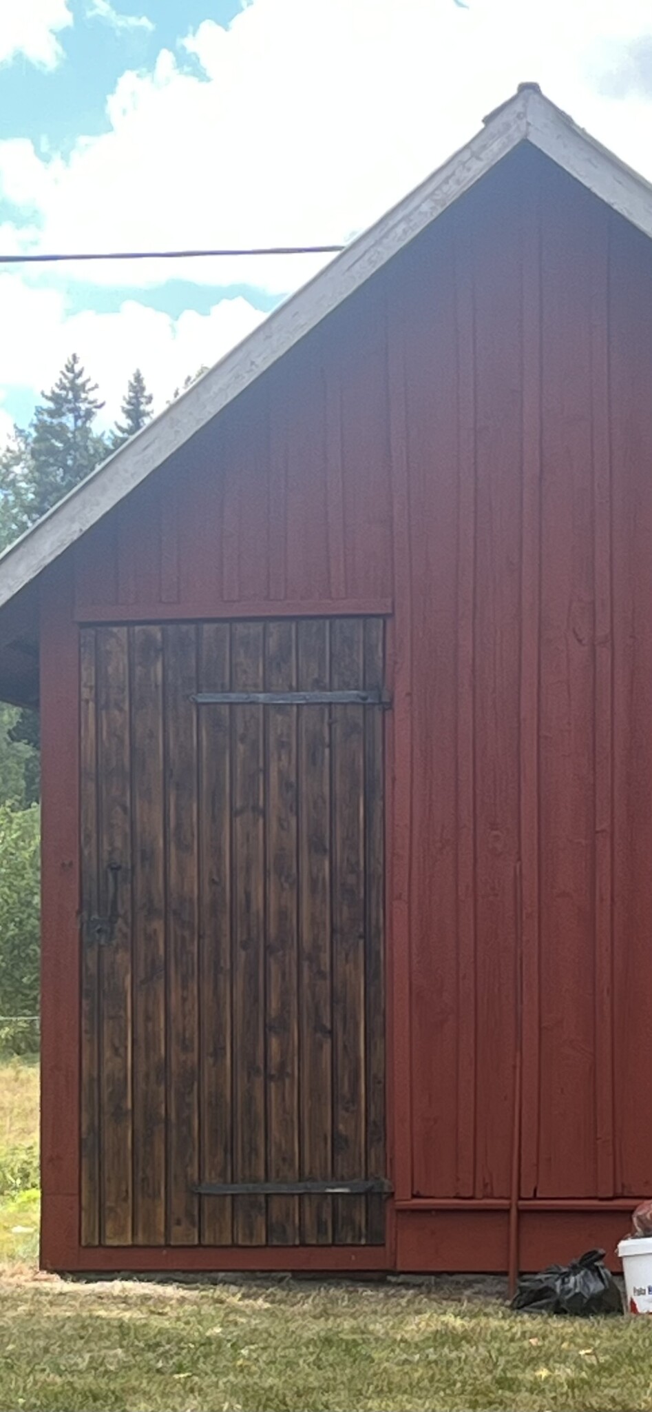

Haft gäster idag och inte hunnit så mycket, men äntligen fått tag på ljusröd falu knut och foder och målat första lagret på vindskivan, blev så fint tycker jag med allt i rött 😍

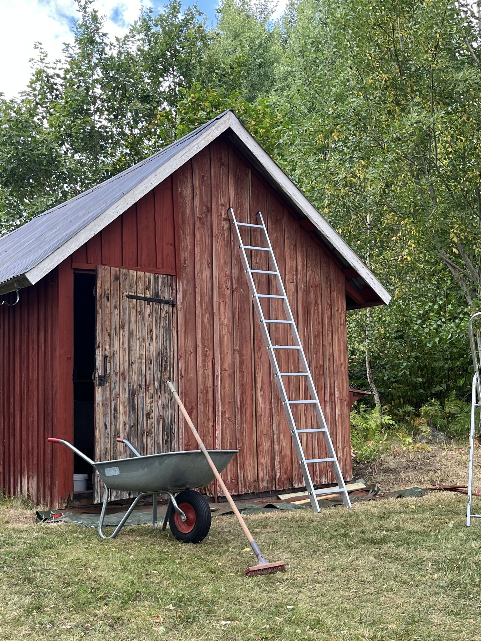

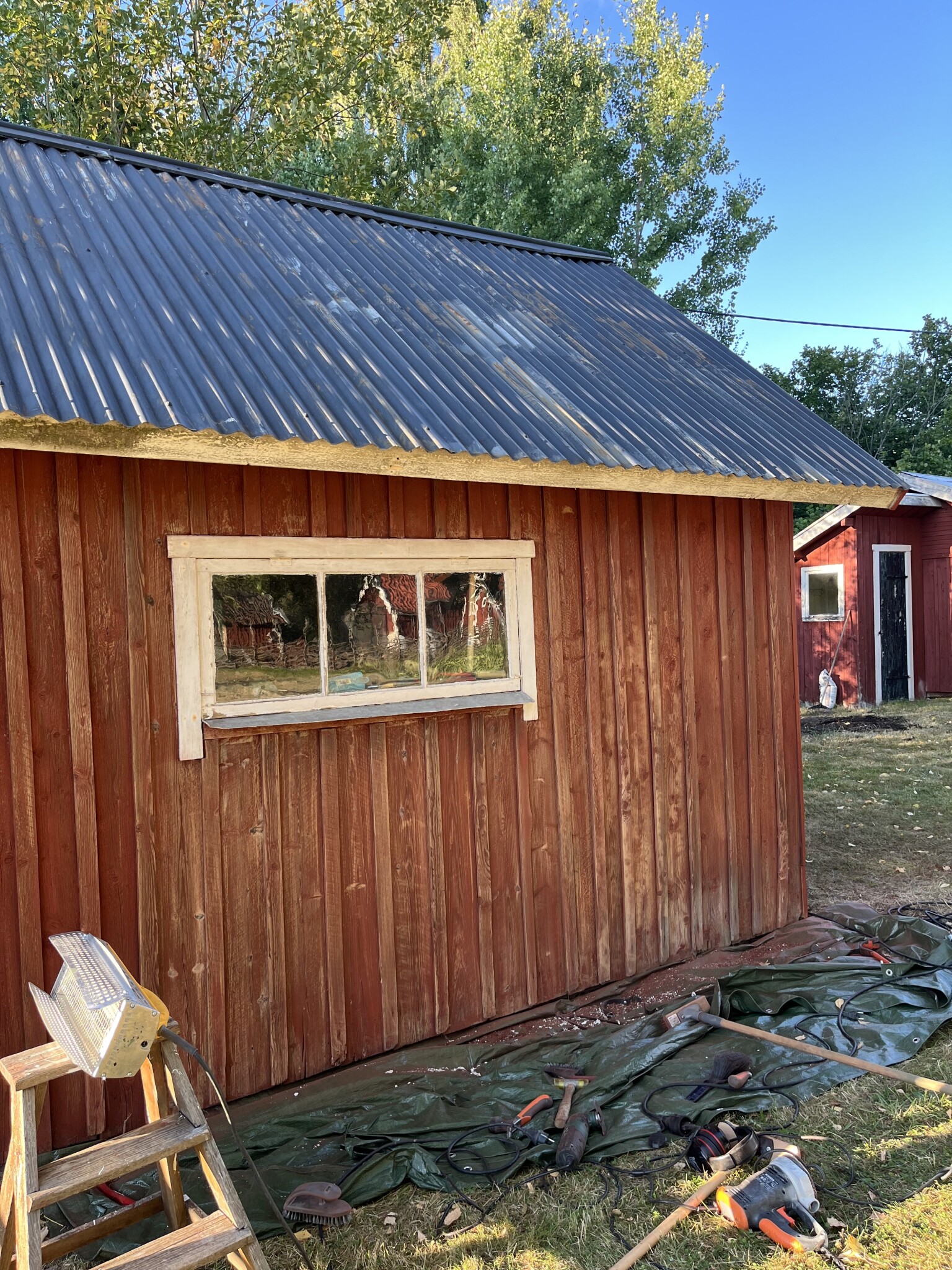

Idag har jag börjat skrapa ena kortsidan på boden, fick hjälp av syrran och vi han knappt halva, skön arbetsställning jämfört med gaveln. Fönstret ska bli ockragult, foder och vindskiva röda, det kommer bli fint. Här är nederkanten helt ok skick, så blir ingen offerbräda även om det är snyggt

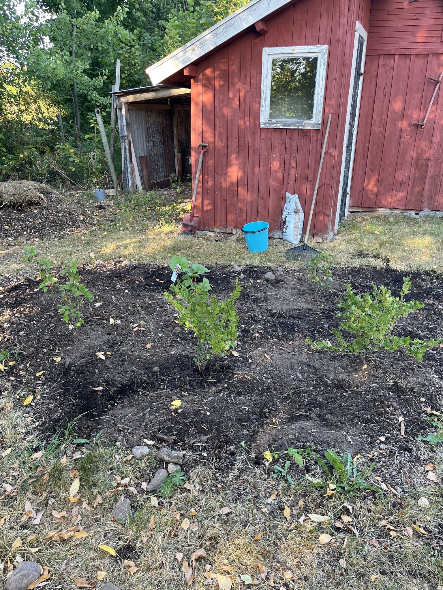

Även planterat lite bärbuskar som kompis till den nya rabarbern. Två krusbär och en svart och en röd vinbär

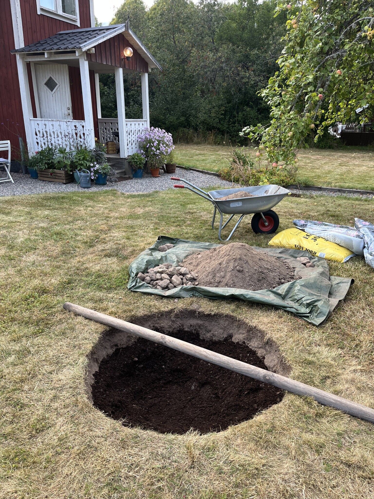

Grävt en grop ikväll 😛, lika djup som äppelträdets rotklump och 120 i diameter. Hoppas placeringen blir bra nu, lite sent att ångra sig.

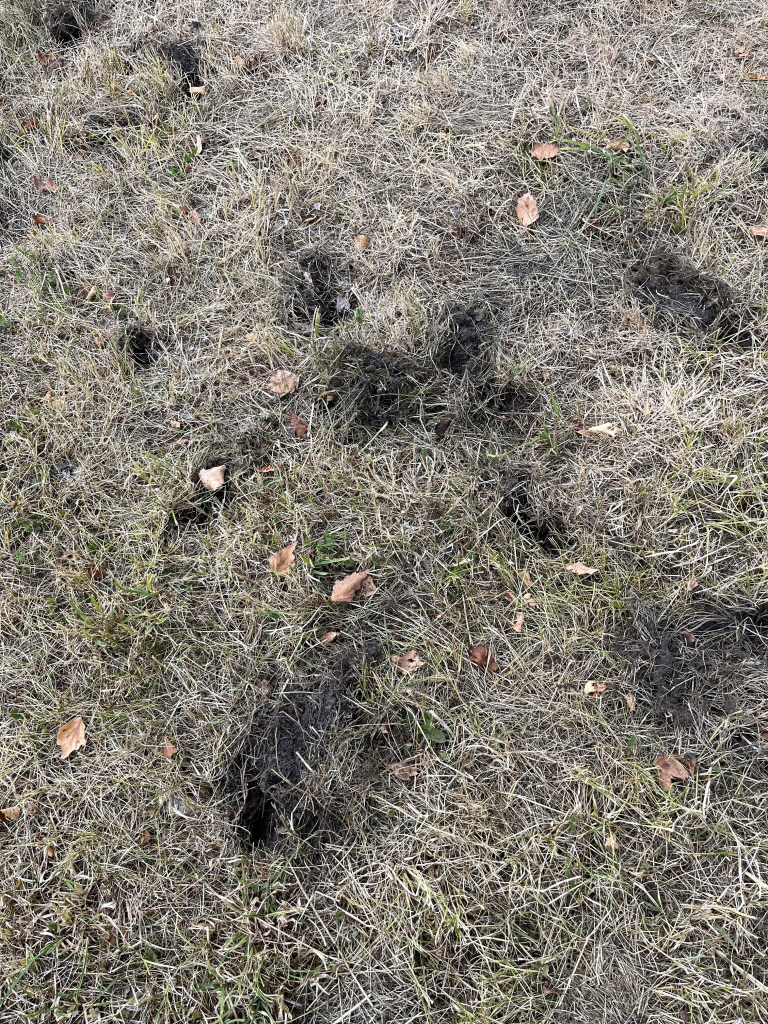

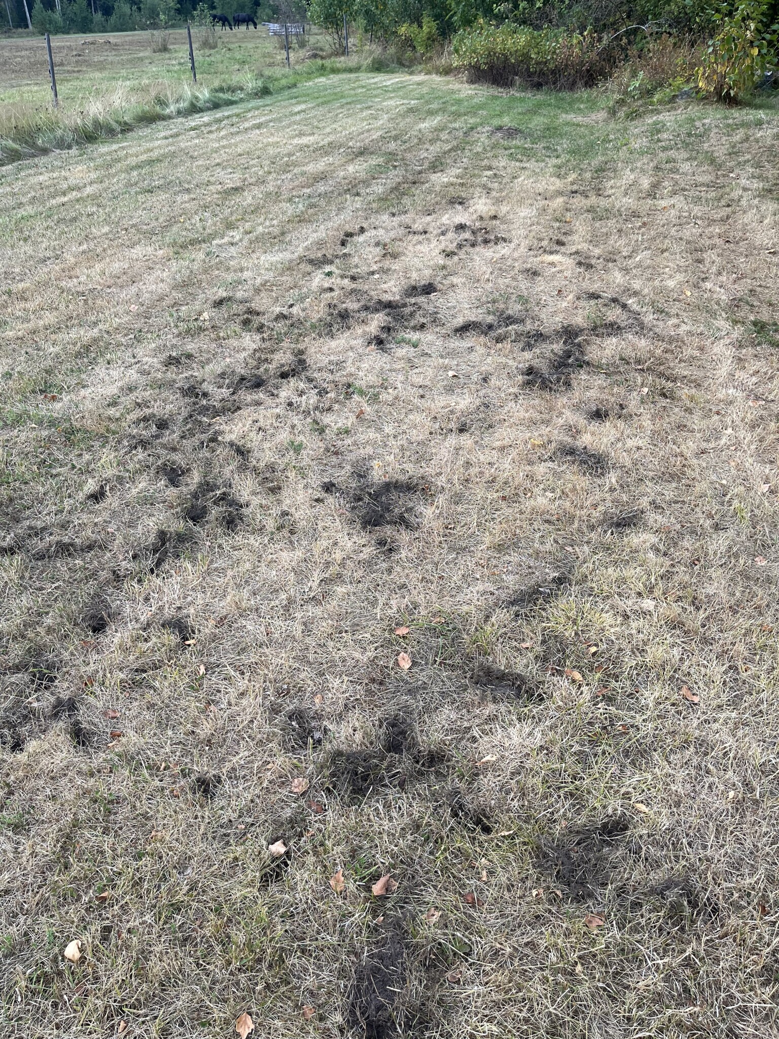

Sen har jag haft en påhälsning av nåt djur nere på ängen, tror grisar eller grävling? Inte så djupt grävt i alla fall, gick att kratta över, men störigt att de förstör.
