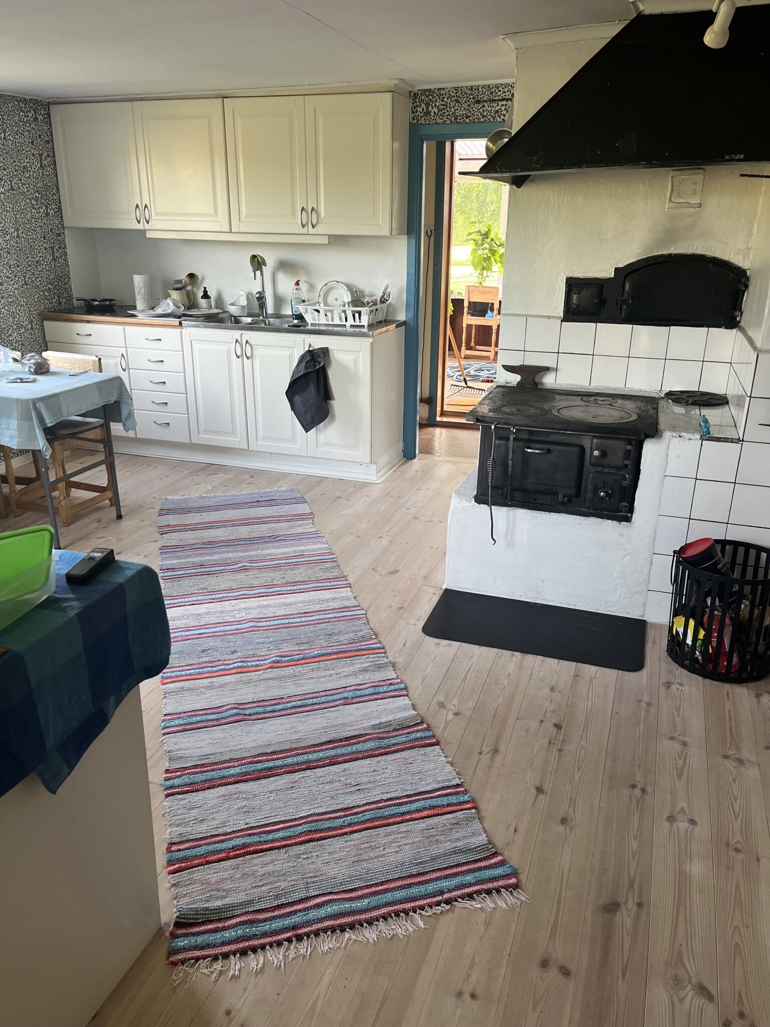

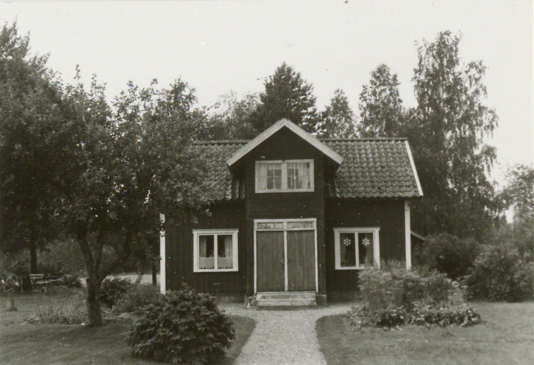

Jag har precis fått tillträde till ett litet rött hus som jag ska nyttja som fritidshus. Huset har en timmerstomme och är flyttad till den här platsen 1912, ursprungligt byggår okänt.
Har följt ett antal sådana här trådar och tycker det skulle vara roligt med en egen, och hoppas på stöd och råd längs vägen, då jag planerar en hel del renovering.
Huset var bebott året runt fram till 2005 och senaste större renoveringar gjordes på 90-talet, sen har det varit lite si sådär med underhåll.
Jag har byggt och renoverat hela livet, och är hyfsat händig, men inte tagit mig av ett projekt av den här omfattningen, så det är med lite skräckblandad förtjusning 😅

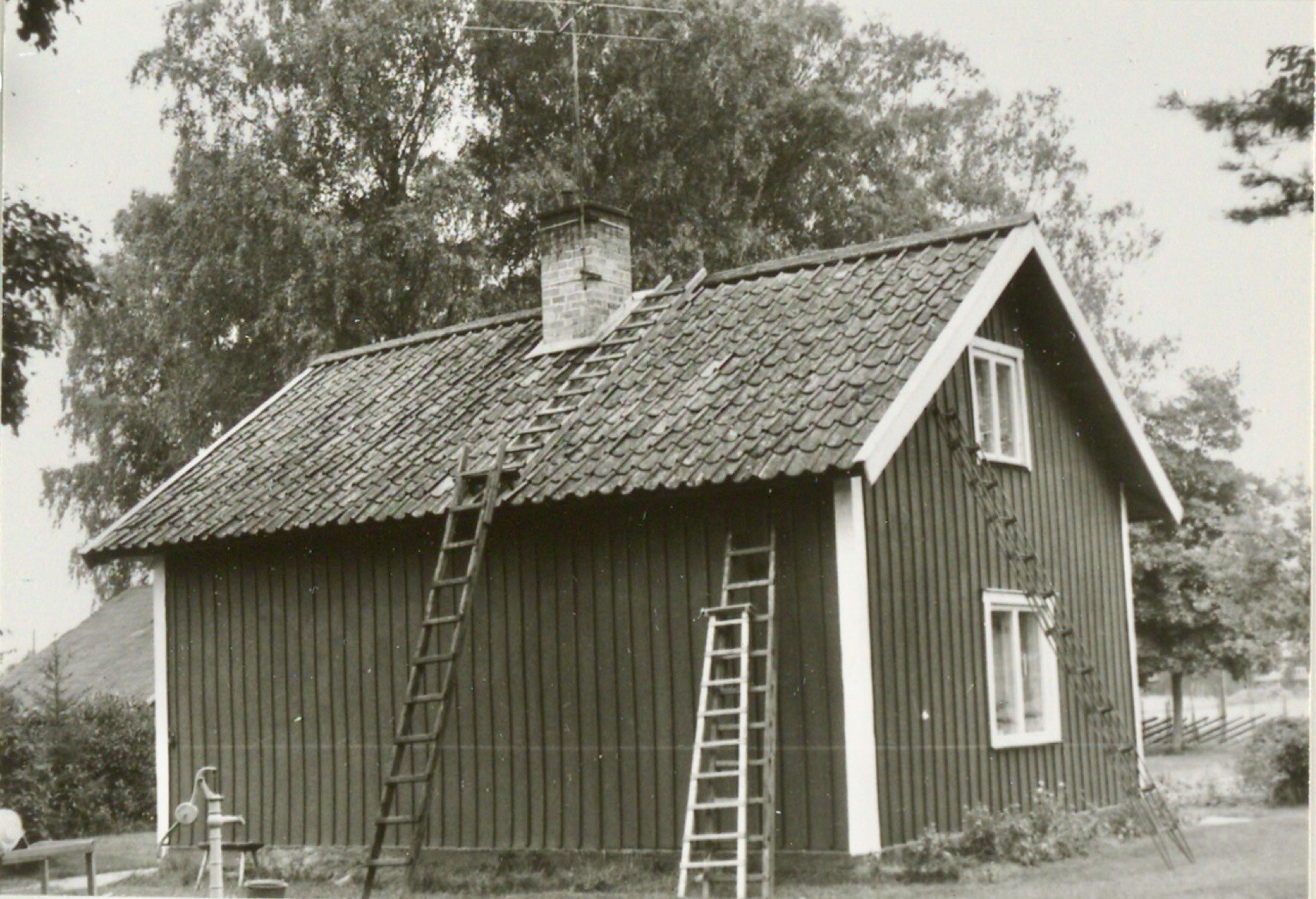

De första bilderna på huset och tillhörande text hittade jag på nätet, är från en inventering av byn 1970.
Huset är 42kvm i bottenvåningen, känns alldeles lagom stort att ta sig an.
  • Svartvitt foto av ett litet rött hus i trä med tegeltak, omgiven av trädgård och buskar, med en grusgång fram till entrén.
  • Svartvitt foto av ett litet rött hus med tegeltak, två stegar lutade mot taket och en skorsten. Huset står i en lummig miljö.
  • Inventeringsdokument från 1970 som beskriver ett timrat, rött bostadshus från 1912, med vitmålade knutar och moderna inslag invändigt.

  • Kök i fritidshus med träplankgolv, vit köksinredning, gammal vedspis och randig trasmatta på golvet.

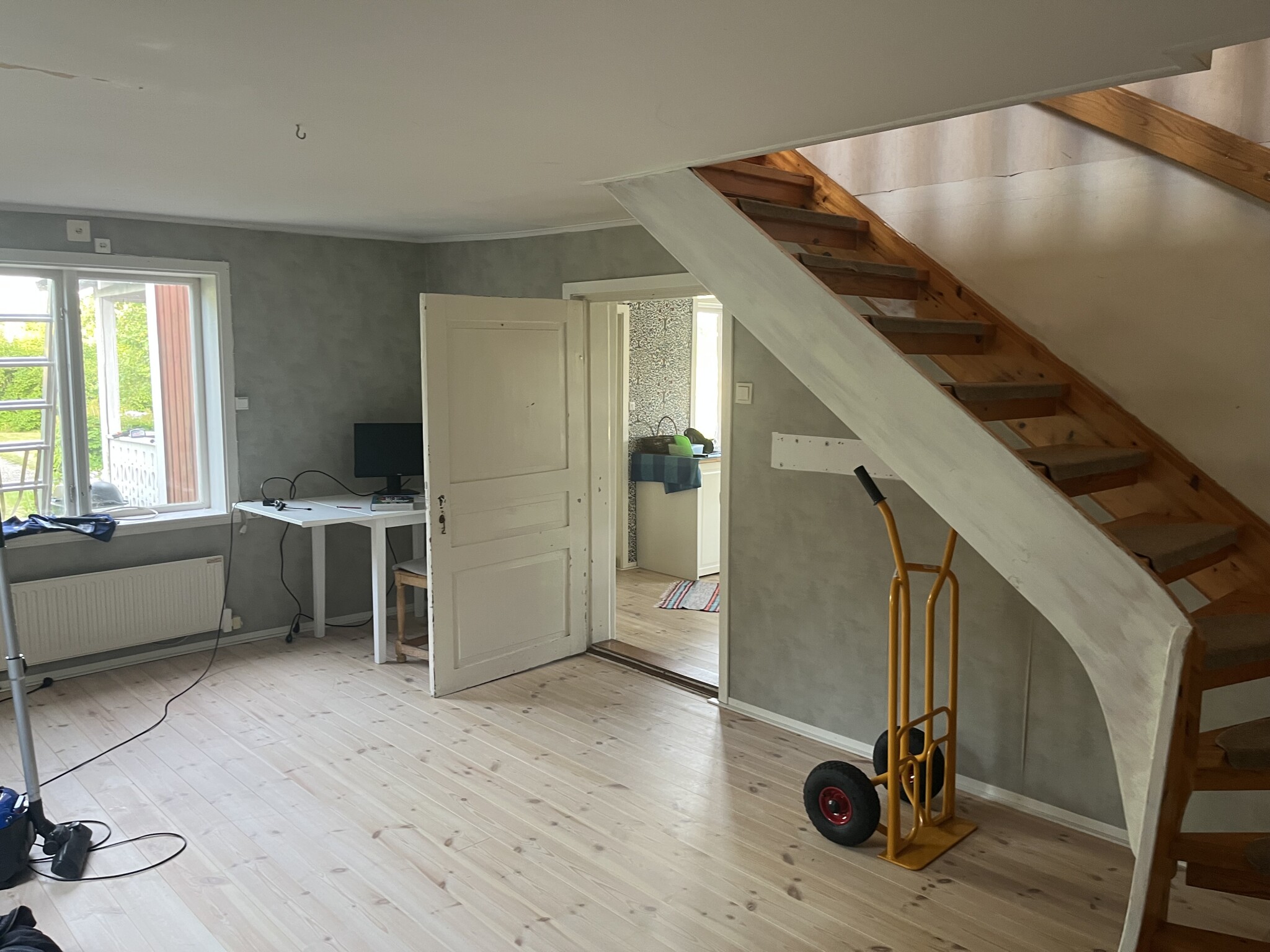

  • Interiör av ett vardagsrum i ett litet hus med trätrappa, skrivbord med dator, öppna dörrar till köket, och ett gul färgat flyttbartåg.

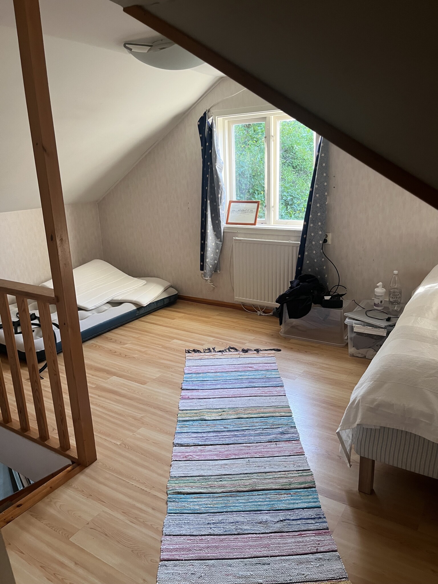

  • Ett sovrum med snedtak, fönster med gardiner, träfärgat golv och en färgglad trasmatta. Det finns en säng och ett fönster med utsikt mot grönska.

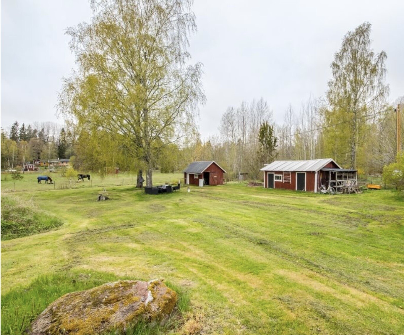

  • Grön gräsmatta med två röda uthus, stora träd och hästar i bakgrunden. Perfekt för fritidshusprojekt och renovering.

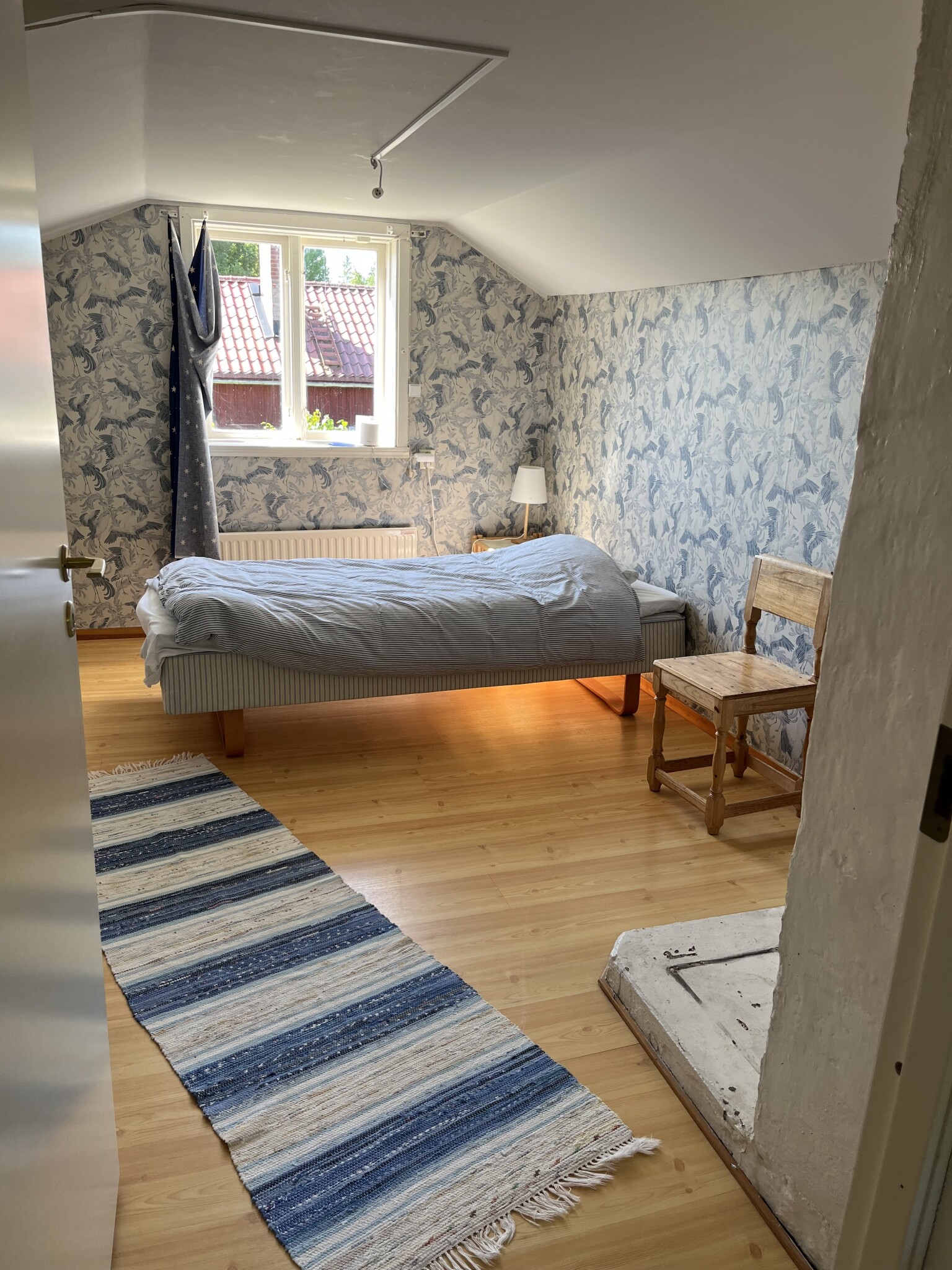

  • Ljust och hemtrevligt sovrum med blåmönstrad tapet, säng, fönster med gardin och en trästol. Randig blå matta på trägolv.

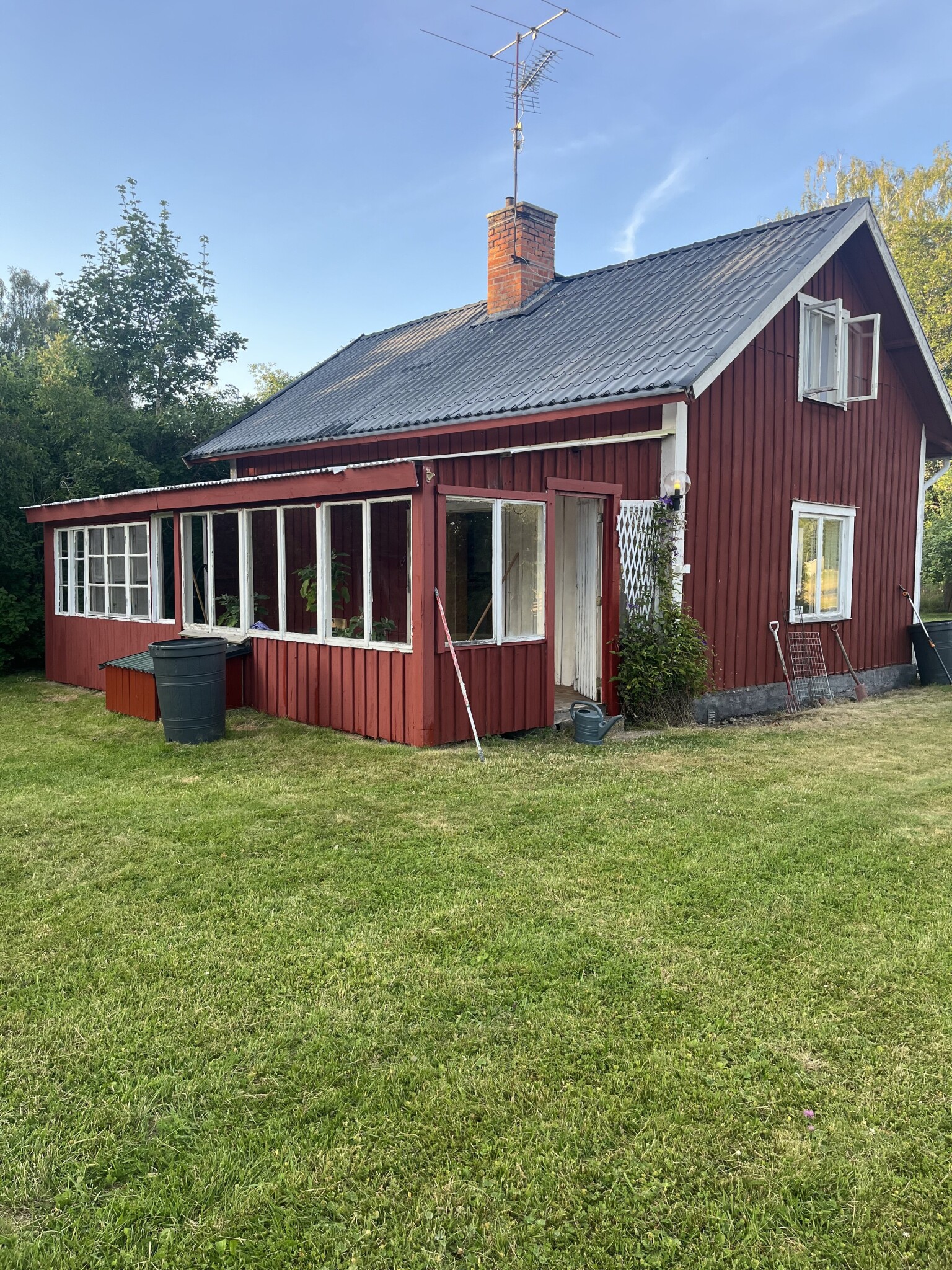

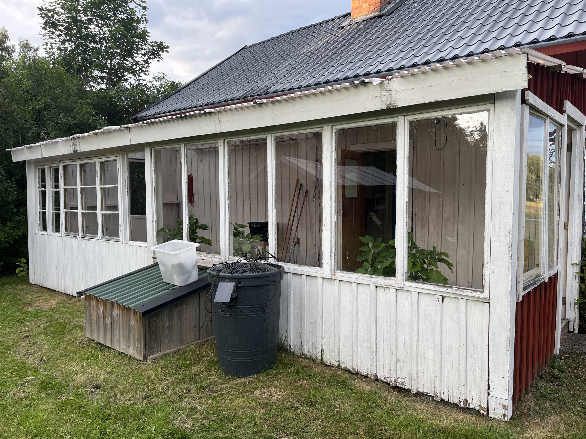

Det jag gjort hittills är att måla den inte så vackra verandan, så den blir mindre framträdande, den ska rivas så småningom, men är bra att ha under renoveringen.
  • Vitmålad veranda på ett hus med antenn på taket, omgiven av grön gräsmatta och träd i bakgrunden.
  • Röd verandaförlängning på ett äldre rött hus med tegeltak och skorsten, omgiven av grön gräsmatta och träd i bakgrunden.

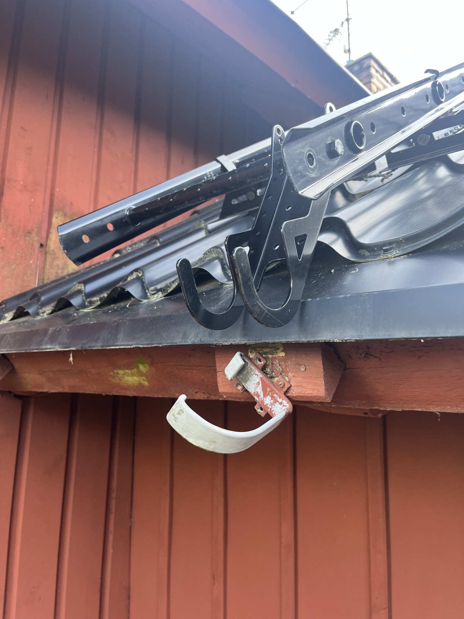

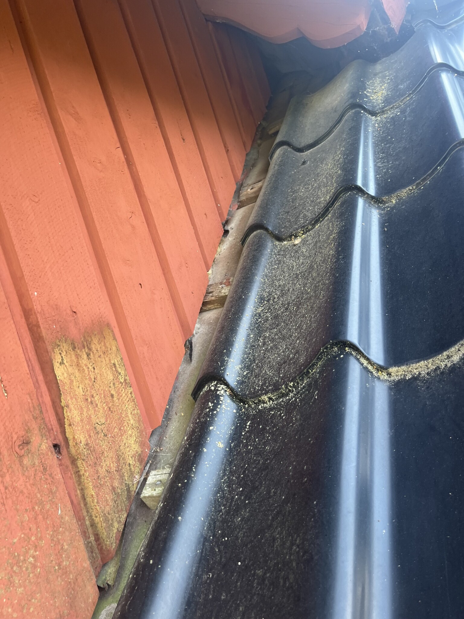

Har även börjat fixa med hängrännor, se film från senaste regnet… vattnet forsar ut på fasaden.
Köpt ny ränna till den biten, kommer renovera fasaden så småningom, men detta är akut.

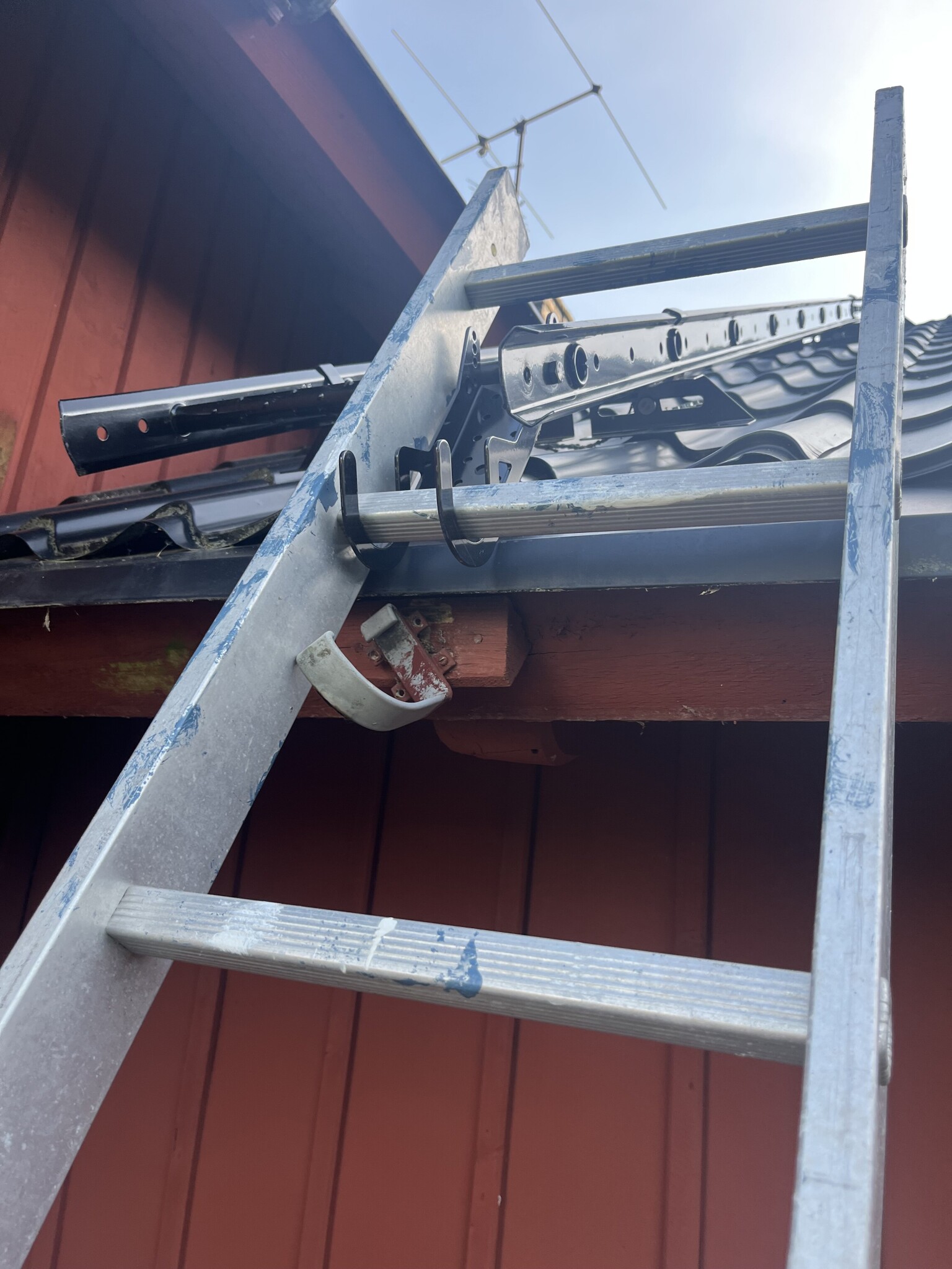

Behöver lite hjälp med hur glidgskyddet på takstegen ska vara monterad, som det ser ut nu så mosas hängrännan, se bilder. Det saknas även nån plåt mot utbyggnaden.
  • Svart takpanna med intilliggande röd träpanel, där hängrännan verkar saknas och glidskyddet ser ut att trycka mot taksystemet.
  • Stege mot tak med glidskydd, synlig takränna pressas av stegen, tecken på skada. Bakgrunden visar röd fasad och antenn på taket.
  • Takstege mosar hängrännan, visar monteringsproblem och saknad plåt mot utbyggnad.

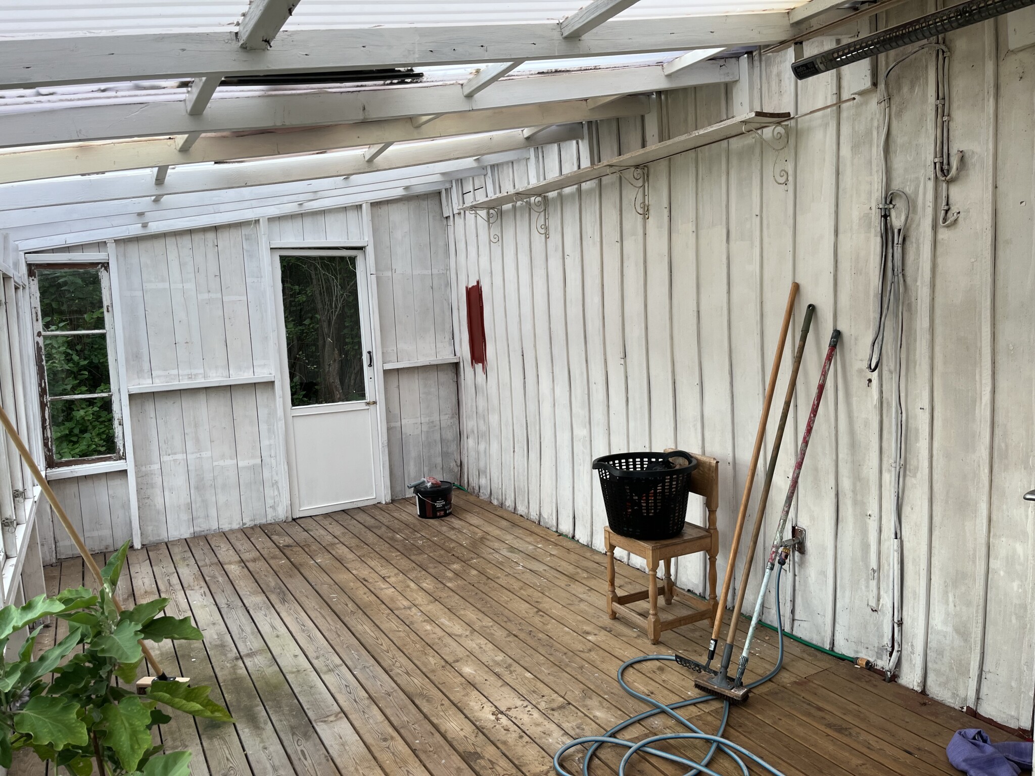

Idag har jag målat vidare på insidan av verandan, blir så mkt bättre, blir klar imorgon. Även fyndat en bänk till mina aubergineplantor och en utemöbel på Rusta. Måste byta ut två av bitarna plasttak där det regnar in.

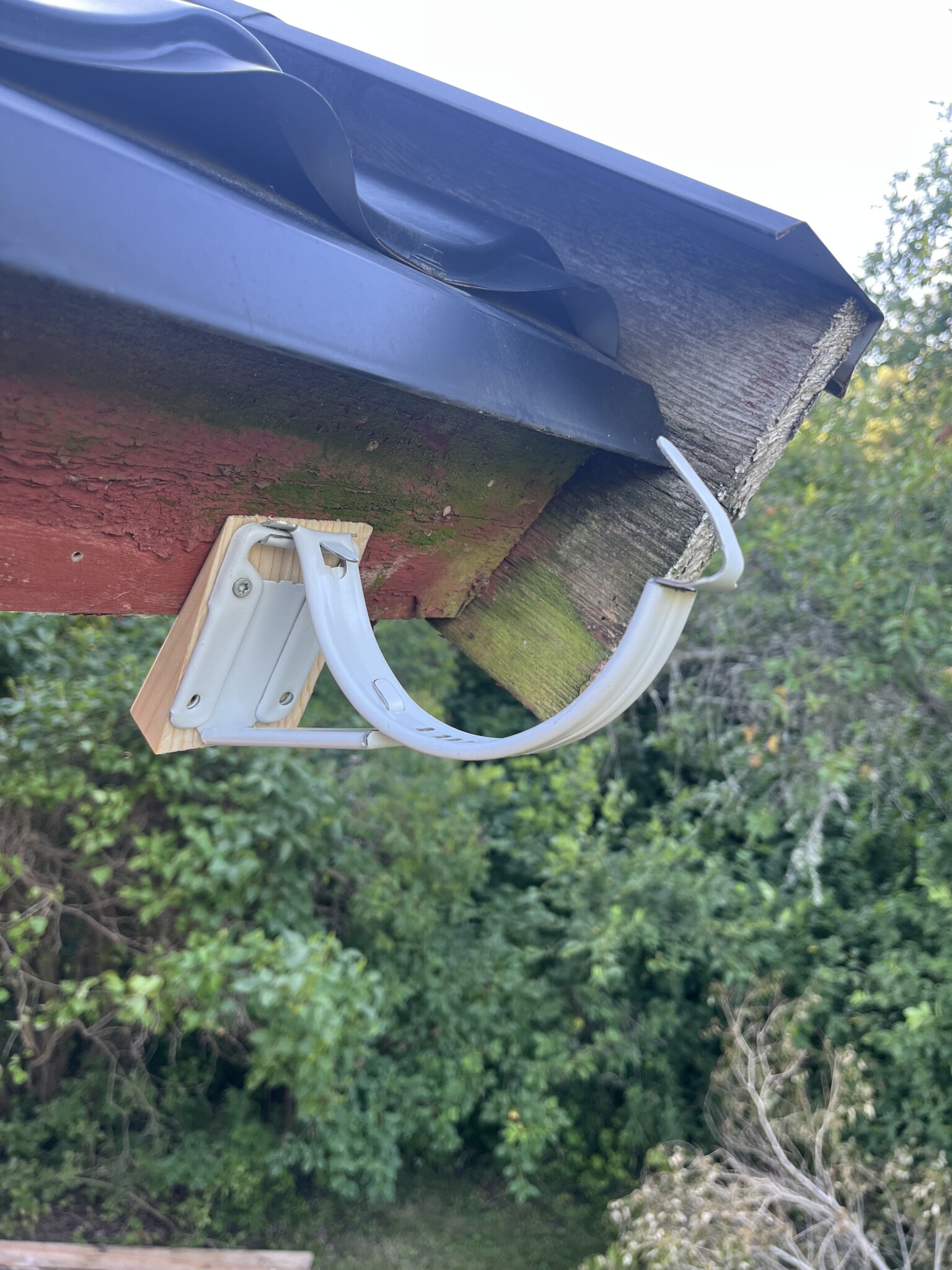

Trixat vidare med hängrännan, men inser att jag behöver andra rännkrokar, köpte ställbara, men dels lutar tak-foten för mkt, testat lösa det med att såga kilar, men behöver en krok som hänger längre ner för att få till fallet. Bifogar bild på mitt försök idag och på en vad jag tror är bättre Rännkrok? Om nån har koll på detta så tacksam för råd.
Bifogar före och efterbilder på verandan :)

Eller en sån här?
  • Svart krok i metall med 27° vinkel och dimension 125 mm, monterad på vit bakgrund. Finns hos bygghemma.se för 50 kr.

Tack! Och desamma! Taket verkar helt, det ör bra, men vattenavrinningen är undermålig, stuprören har ingen avledning, så oroar mig lite för hur grunden kommer se ut. Saknas plåtar och uppvik här och var med.

Idag har jag målat det sista på verandan, får duga nu, köpte en billig möbel på Rusta med miljoner skruvar… Måste byta fyra av plast-skivorna i taket bara. Sen ett rubust bord som ska funka som arbetsbänk, perfekt att kunna såga mm under tak.
Idag måste jag bli klar med hängrännan, så nytt försök i järnhandeln.
