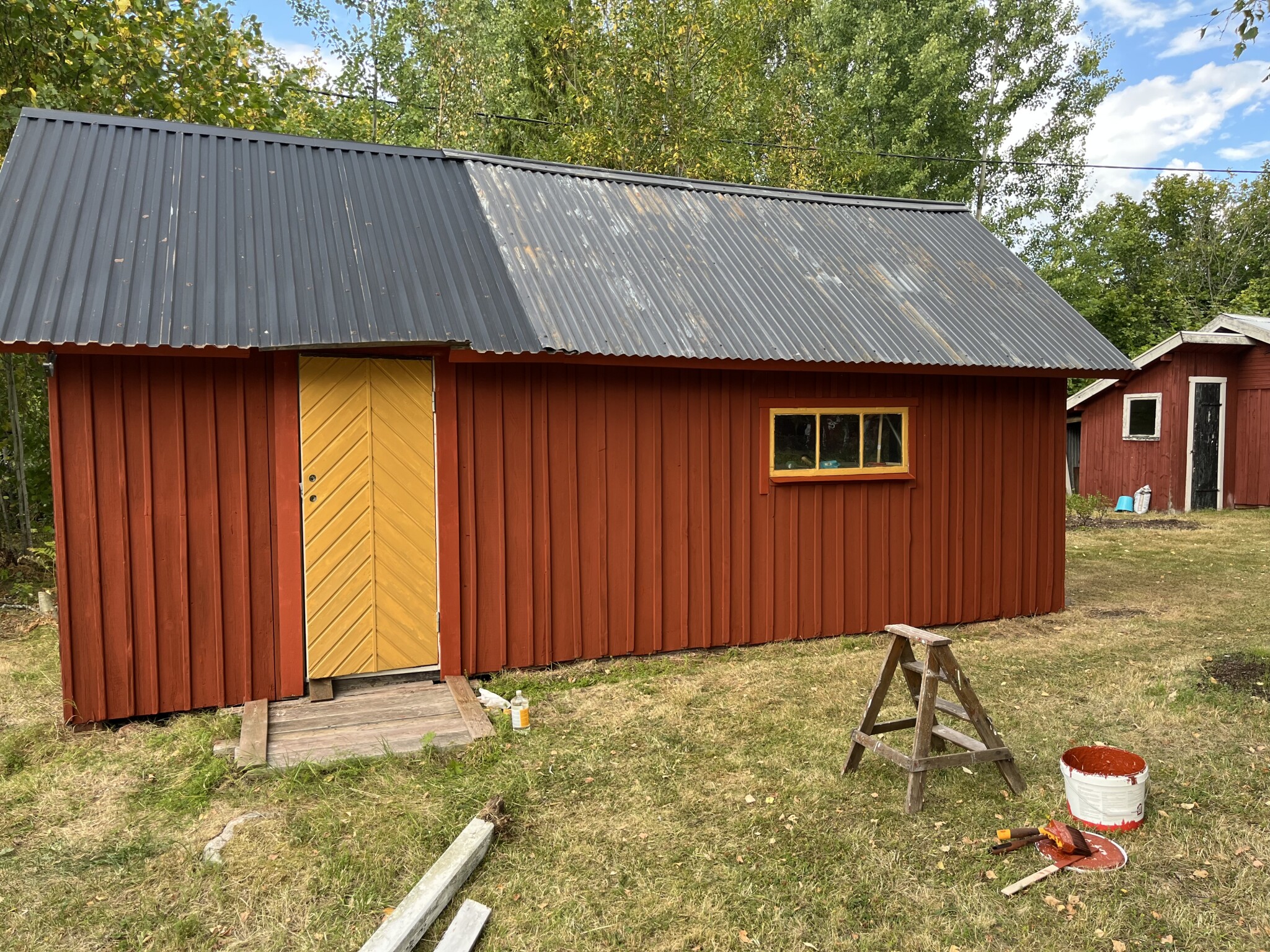

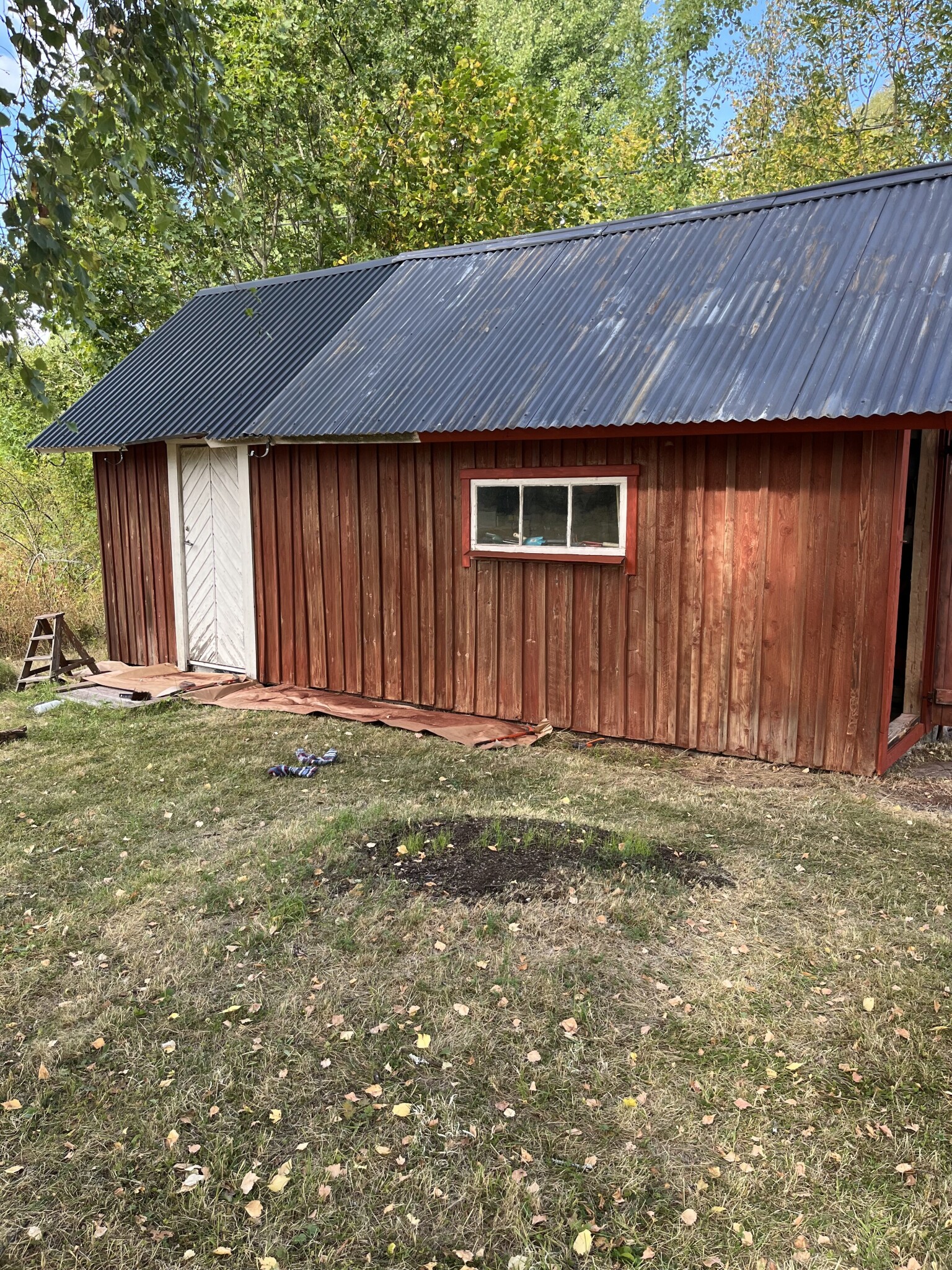

Fortsatt fixa med boden, skrapat och slipat klart panelen, fönstret, vindskivan och dörren
Röd träbod med vitt dörrparti och brunt plåttak, liten stege bredvid. Gräsmatta med fläck av uppgrävt gräs i förgrunden.
Målat första lagret, tycker det blev så fint med det gula! Ottossons linoljefärg i nyans guldgul, köpte bara en liten provburk, men den räckte till första strykningen. Känns som ett helt annat hus nu :)
Röd bod med trätak, gul dörr och fönster, omgiven av gräs och träd. En stege lutar mot väggen.
Röd bod med gul dörr och fönsterkarm, första lagret målat med linoljefärg, stege och färgburk syns i förgrunden, trädgård i bakgrunden.

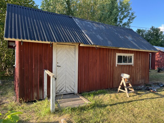

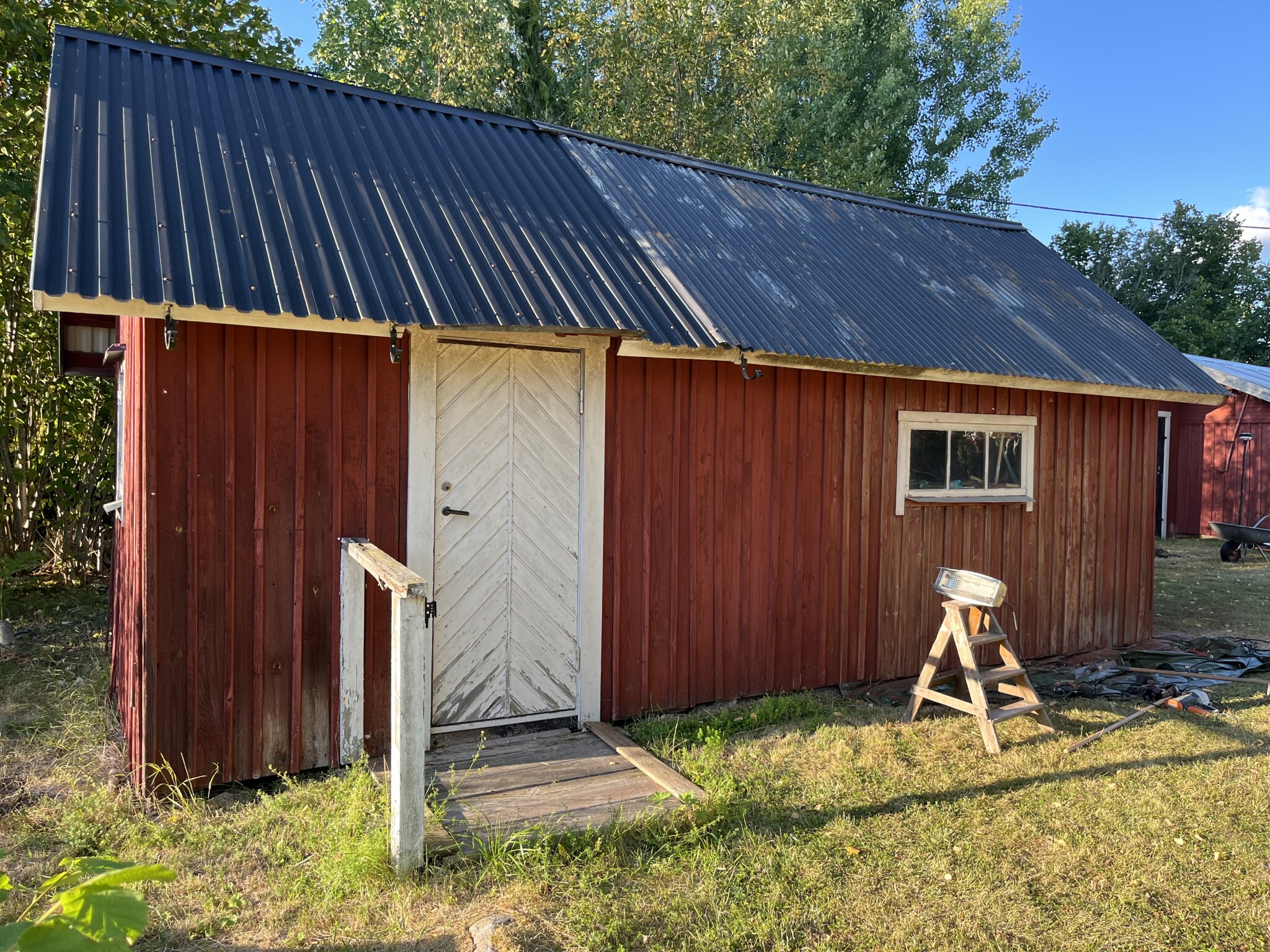

Tog bort räcket som var ruttet och inte behövs. Ska bygga ett trappsteg istället för rampen, som är bredare än dörren, så kan man sitta där lite, trevlig plats i trädgården. Beställt en röd hängränna till boden med, blir fint. Här är en förebild.
Röd bod med vit dörr, grått plåttak och trasigt räcke med en stege framför. Gräs och buskar syns i bakgrunden.

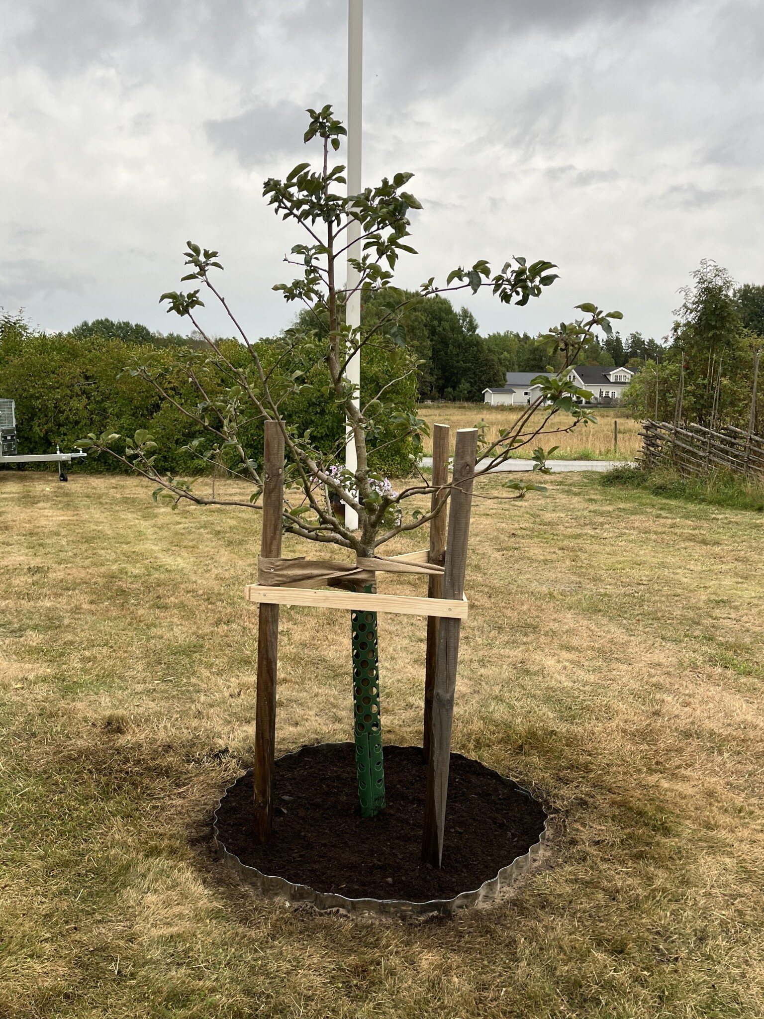

Sen lyfte fyra starka ungdomar ner äppelträdet från släpet ner i gropen, jag kunde inte rubba det själv! Ett sex år gammalt Aroma, älskar de äpplena. Har nu bundit upp det stadigt i lod och satt på gnagarskydd, ska sätta dit bevattningspåsar med.
Väldigt nöjd med placeringen av trädet, det blir lite insynsskydd från väggen mot uteplatsen när det växt till sig lite :)
Ett nyplanterat äppelträd av sorten Aroma, uppbundet med stöttor och gnagarskydd, står i en trädgård med en flaggstång i bakgrunden.

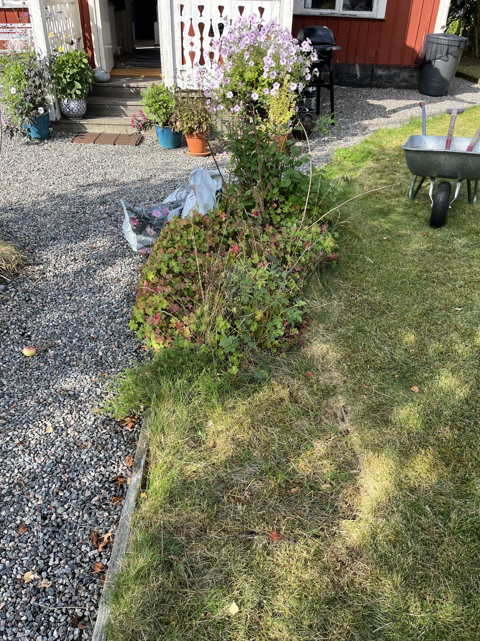

Grävt fram en gammal rabatt vid entrén idag, helt överväxt av gräs, nåt lövträd, en lönn och mängder med flox. Anade en kant, och det fanns där under en i trä i ok skick.

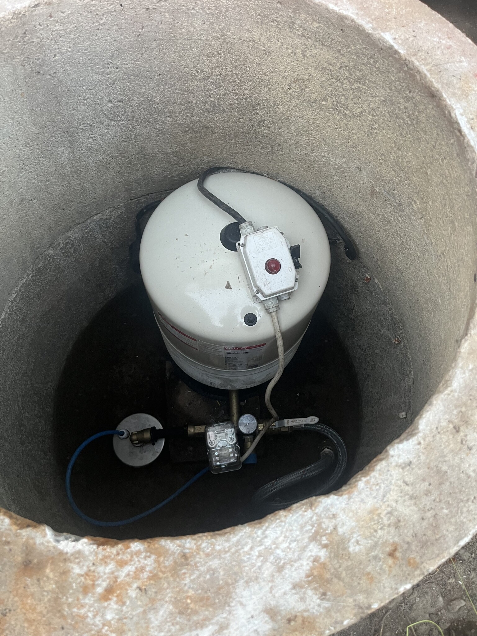

Har nu äntligen fungerande vatten! Rörmokaren bytte hydropress och det är nu bra tryck i rören, så skönt.
Hydropress installerad i en brunn med anslutna rör och tryckmätare för förbättrat vattentryck i hemmet.

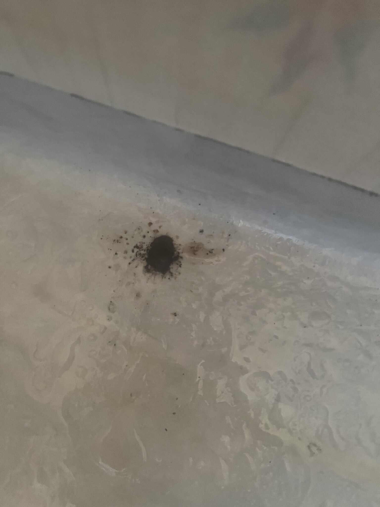

Duschen var dock fortfarande kass, misstänkte den gamla blandaren, köpte en ny och monterade den, satt en tjock klogg i ingående kallvatten, och nu funkar det strålande 🤩
En liten ansamling av smuts eller rost inuti ett duschutrymme med rinnande vatten runt.

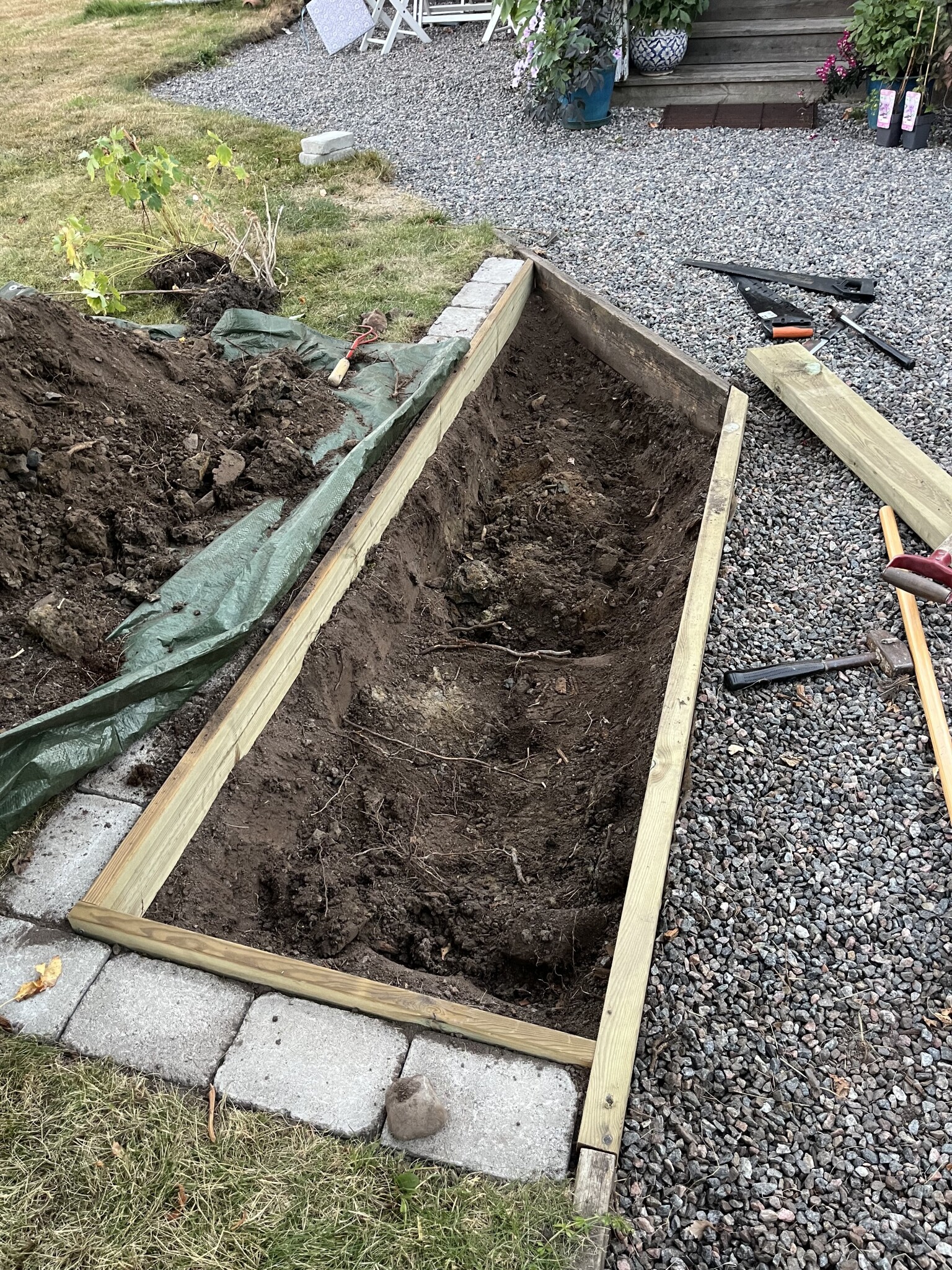

Har fortsatt gräva rabatten på framsidan, den hö är klar, den vänstra hade en del dåligt virke i sargen som jag bytt, håller nu på och gräver om den, tjockt med lera i botten, som behöver lättas upp lite. En hel del rötter från äppelträdet, borde gräva ner nån rotspärr på dem sidan, får se om jag ids. Lagt en stenram runt denna med.

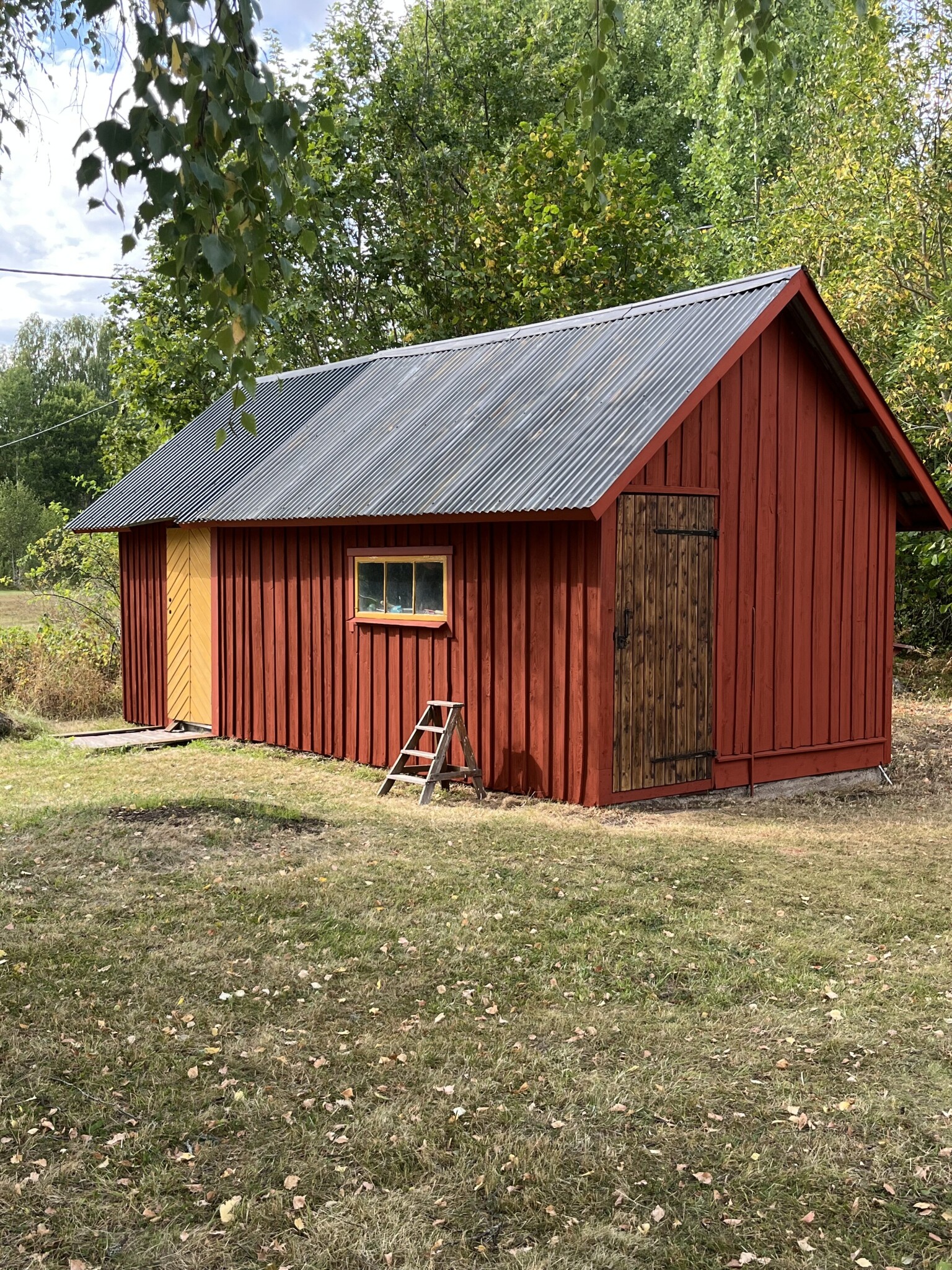

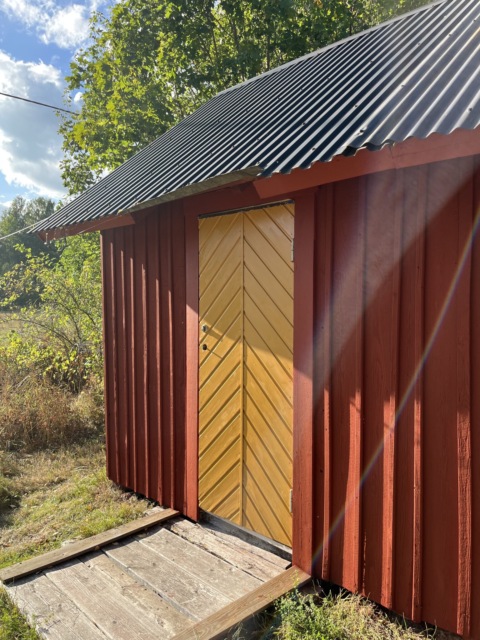

Målat sista lagret av alla färger på uthuset, så nu är två sidor helt klara, de andra två får bli nästa år. Målade även insidan av dörren med knut och fasad färgen, gillar verkligen den matta ytan den ger, väldigt lättmålad med.
Rött uthus med träpanel och plåttak, omgiven av grönska och gräsmatta, målat på två sidor.
Röd målad uthusdörr och vägg, dörren står öppen och visar verktyg och utrustning inuti. Ny målad yta med matt finish.
Rött uthus med gul dörr, svart tak och trägolv, delvis i skugga av träd i bakgrunden.

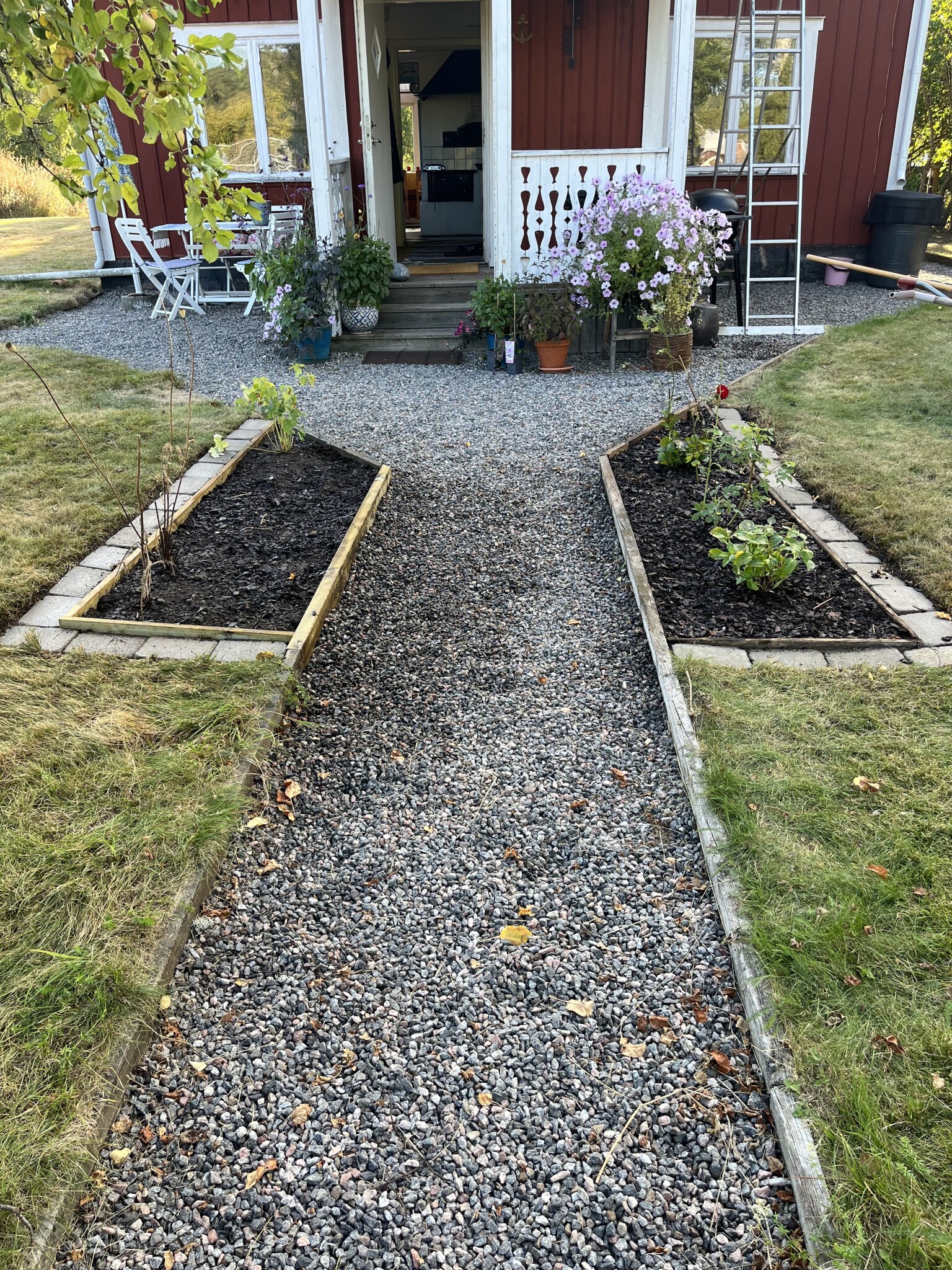

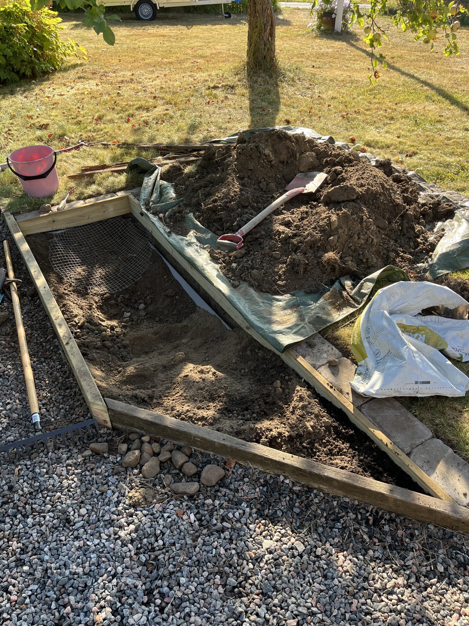

Och så blev rabatten klar, var tung att gräva, mkt lera i, silade bort alla rötter och satte plåtar jag hade som rotspärr mot kanterna och jordförbättrade. Otroligt mkt jord som får plats i en ganska liten låda.
Ska se om jag kan få tag på lite perenner på höstrea så har jag en fin rabatt till våren :)
Grävd rabatt med jord- och lerhögar, spade liggande på markduk, omgärdad av träbalkar, med en hink och räfsa på grusyta nära rabatten.

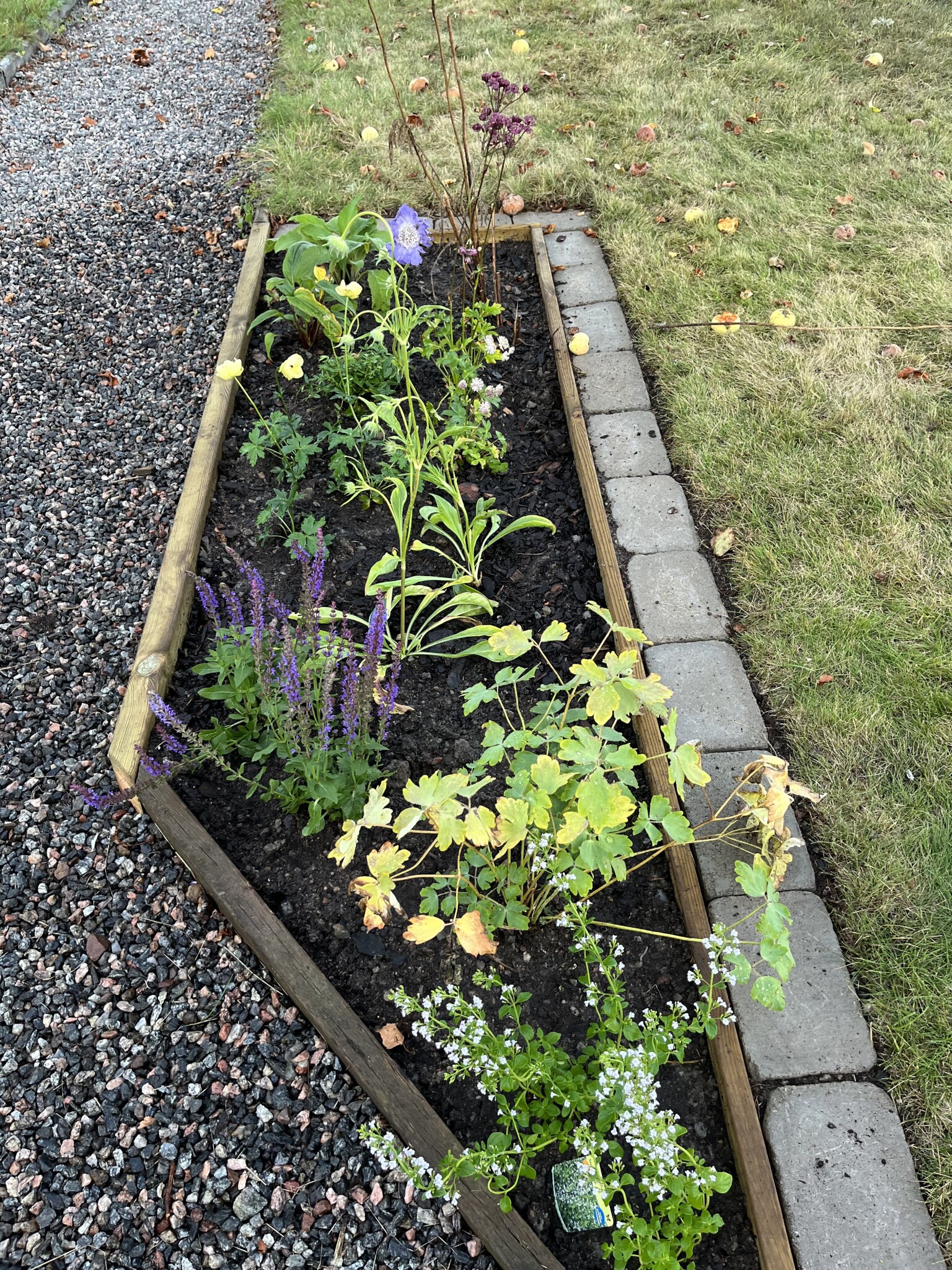

Nu är det helg och jag är på landet, så mysigt att komma ut hit. Har köpt en massa perenner och planterat i mina nygrävda rabatter, hoppas de överlever vintern.

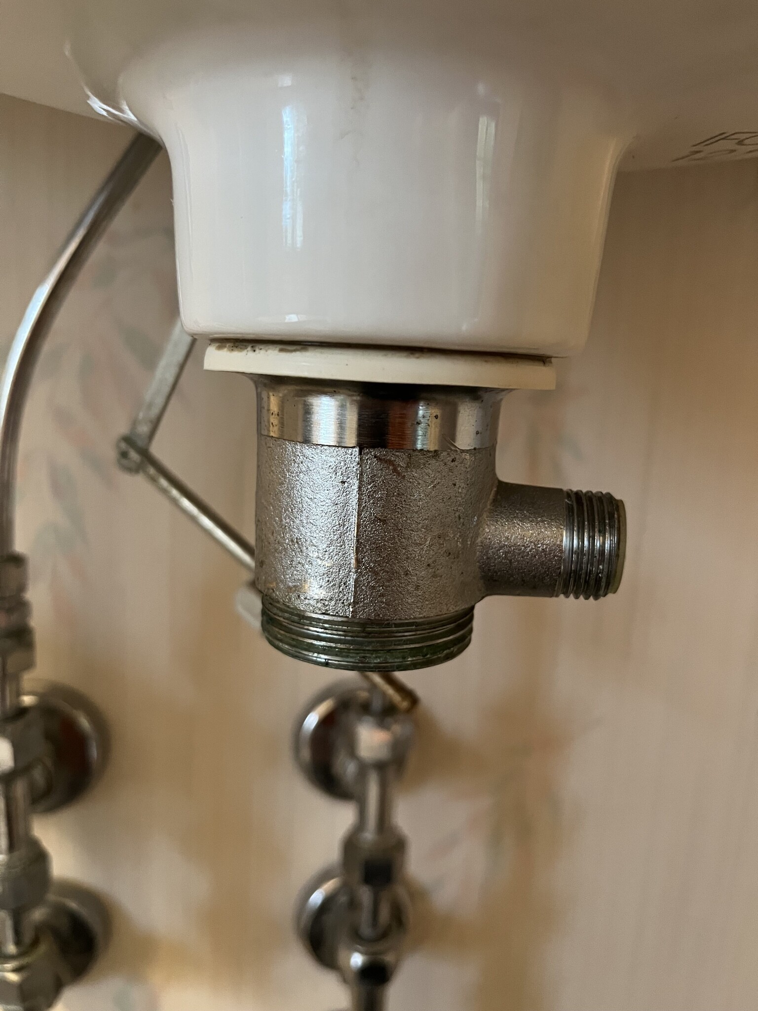

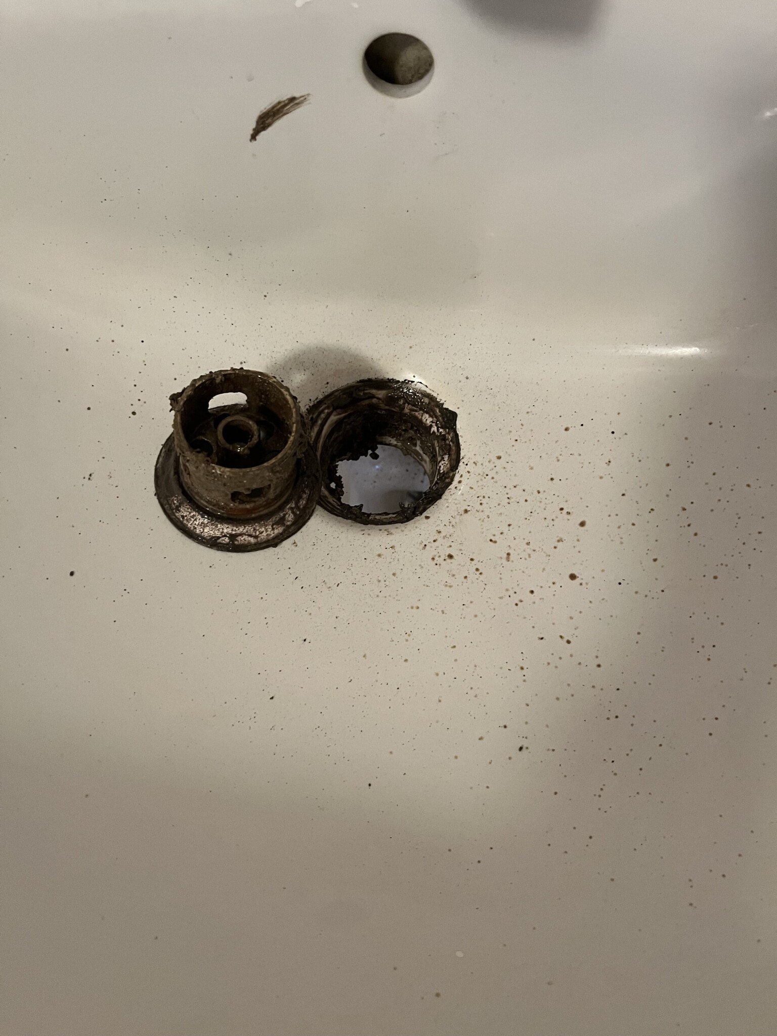

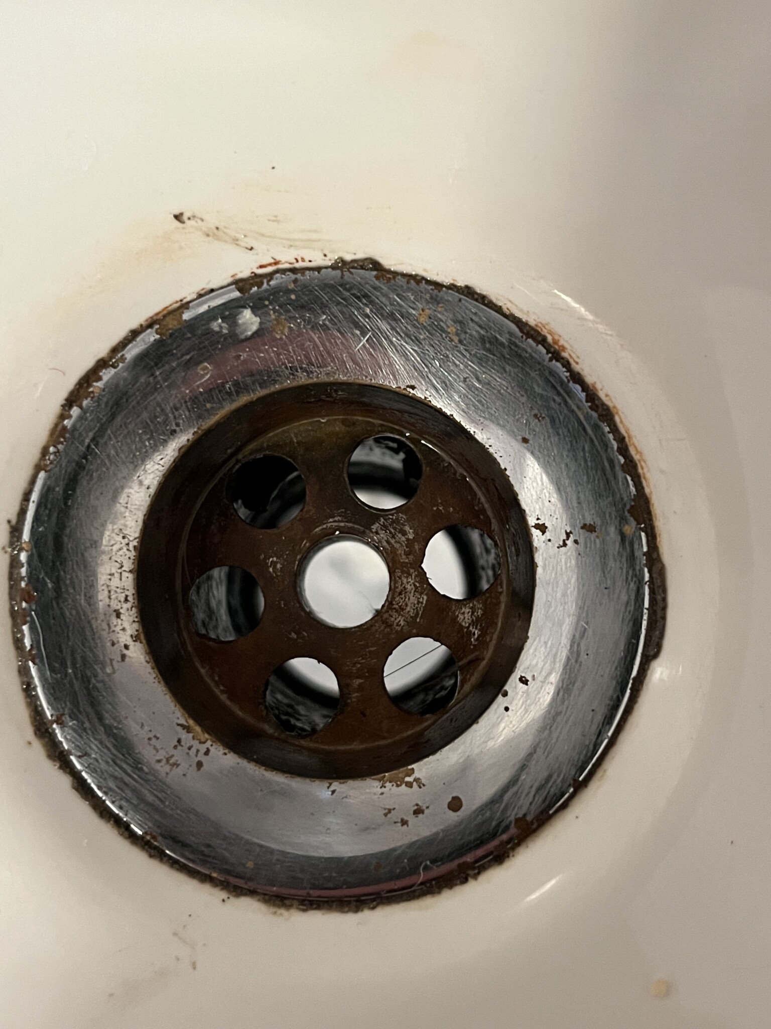

Sen köpte jag nya rör till handfatet, de var så gulnade och trista, även bottenventilen var väldigt ofräsch. Den satt dock som berget, försökte alla trick, gav upp och sågade av den med multiverktyget. Det skulle jag gjort direkt, var enkelt.
Undersidan av ett handfat där ett metallrör är fäst, omgiven av äldre rörinstallationer.
Närbild av en gammal, rostig bottenventil i ett handfat, omgiven av missfärgad metall och en vit porslinsyta.
Smutsig och rostig bottenventil borttagen från handfat, liggande på handfatsyta med rostfläckar runtomkring.
Köpt fel typ av ventil, så får köpa en annan med breddavlopp imorgon.

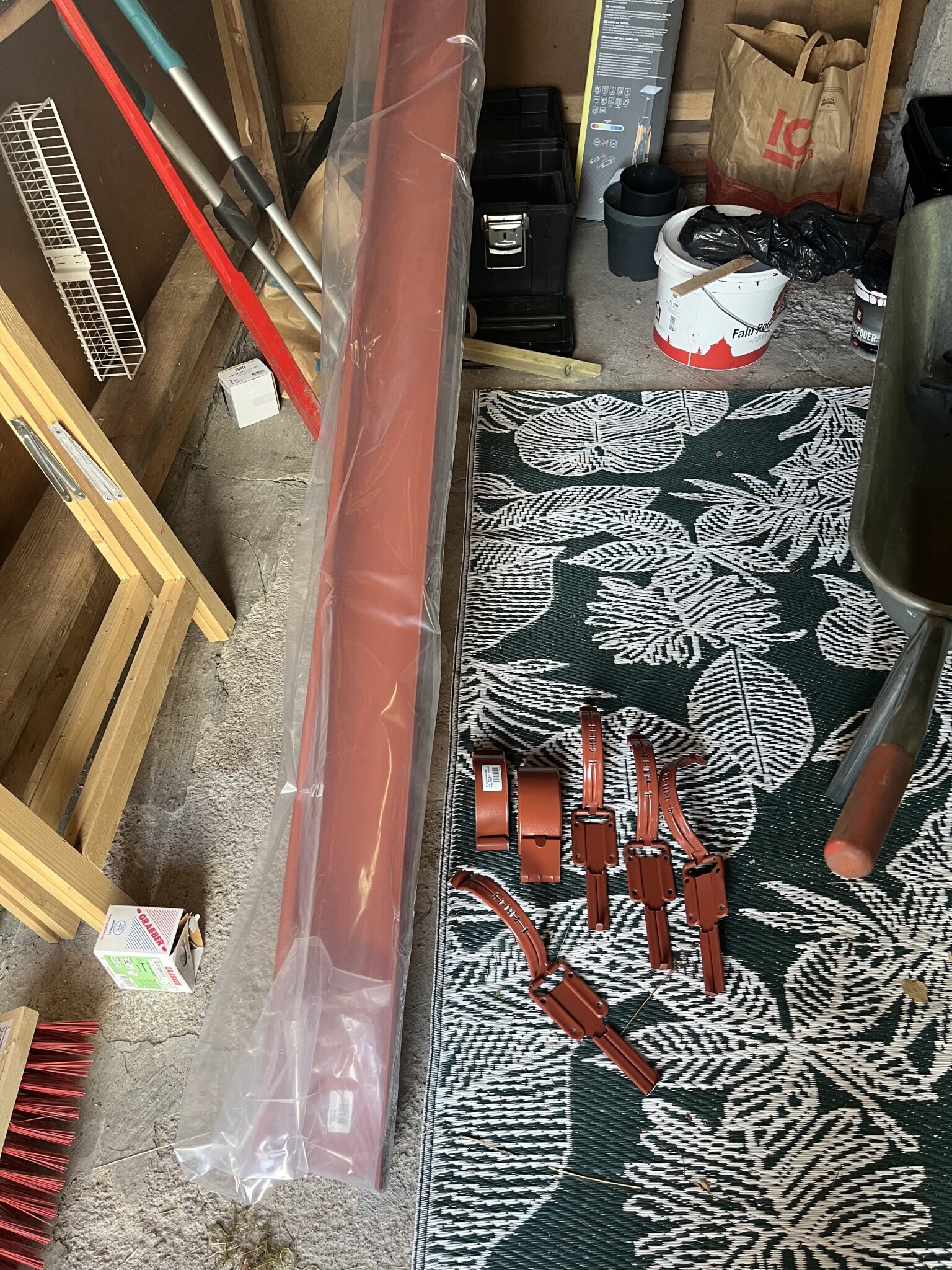

Sen har fina röda hängrännor levererats, ska sätta upp dem på nymålade boden i helgen.
Röda hängrännor och tillhörande fästen på en verkstadsgolvmatta, omgivna av verktyg och målarburkar i en förrådsmiljö.
Har en bit hängränna som behöver komma upp på förstubron också, så högt bara, får se om jag får till det i helgen.

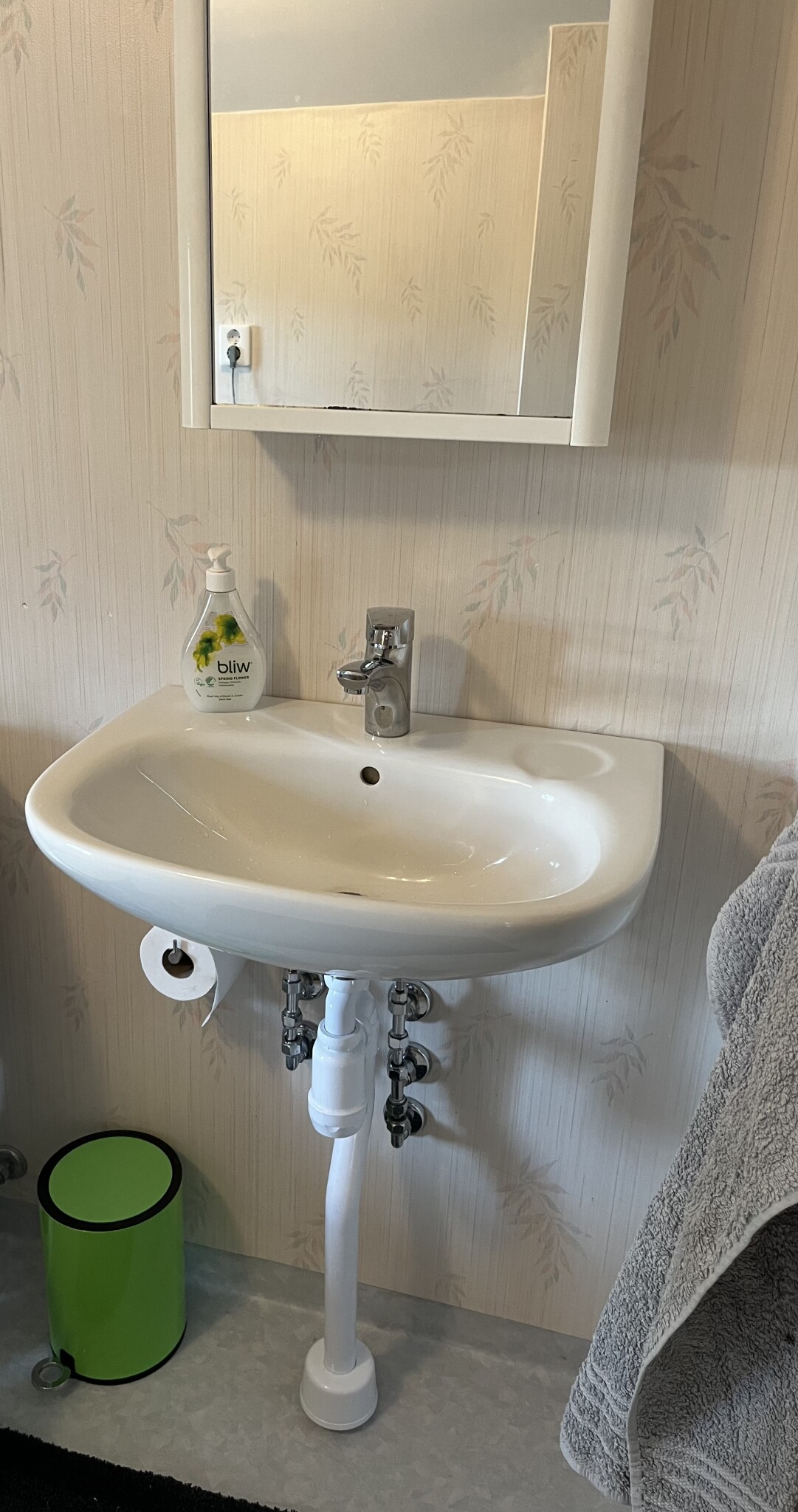

Monterat bottenventil, rör och blandare idag till handfatet, fick montera loss handfatet för att komma åt blandaren, så behöver köpa nya T-bultar för att sätta fast det igen. Men känns så fräscht nu, och gamla blandaren var väldigt trög. Behövde sätta en koppling mellan rör och blandarslangen pga olika diametrar, tätade med sån tejp, inte helt optimalt, ska köpa Loctite 55 efter ha läst i det här forumet, nån med erfarenhet?

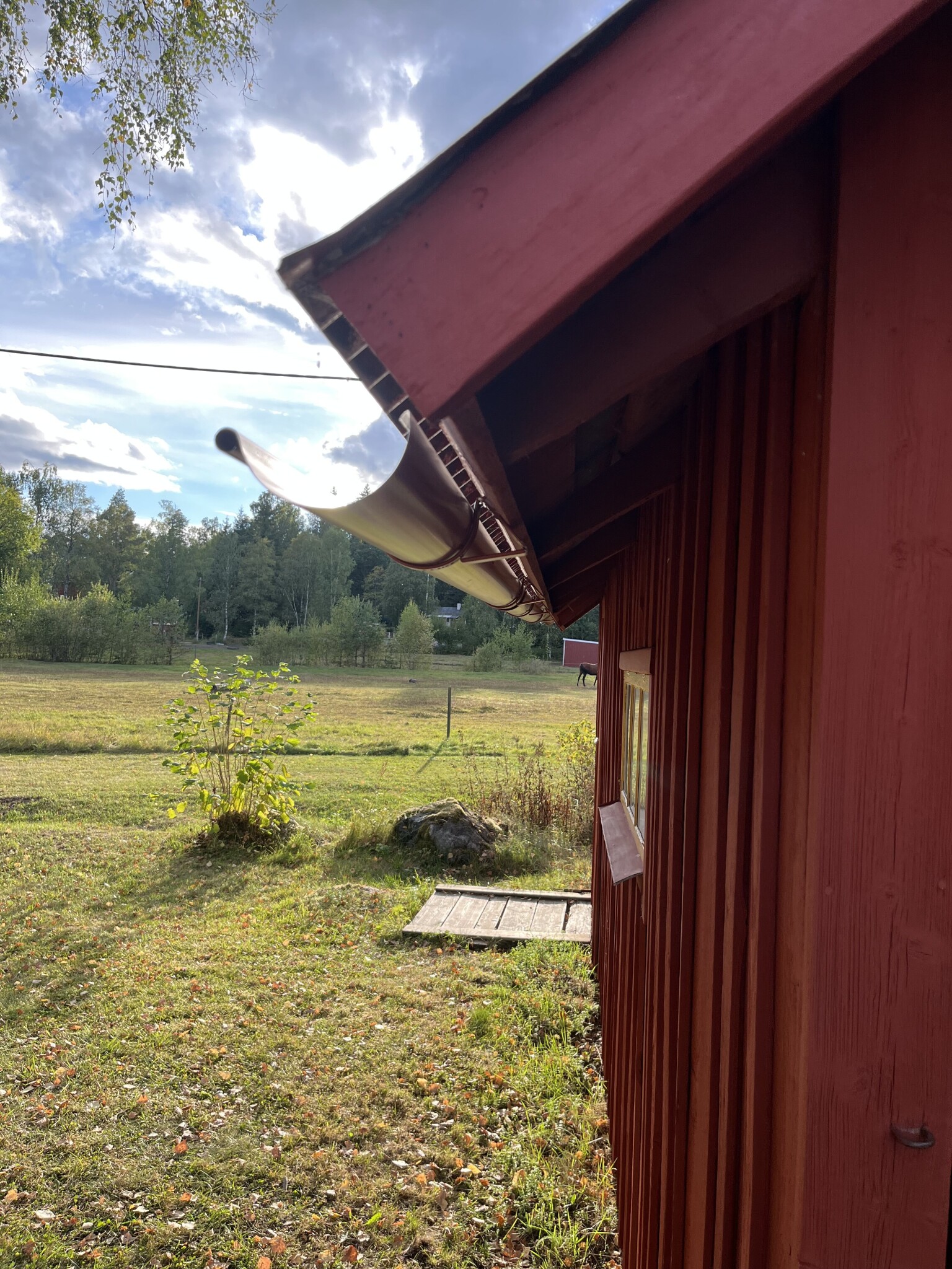

Sen kom hängrännan upp på boden, behövs egentligen ingen, men vill samla regnvatten till och vattna med. Fint med det röda. Har en kätting jag ev monterar längst ut för att hjälpa vattnet i tunnan, ska se hur det rinner vid nästa regn.
Av allt man kan fixa med ett hus så tror jag sätta upp hängrännor ligger i botten, så tråkigt och svårt att få bra när man är själv 😬

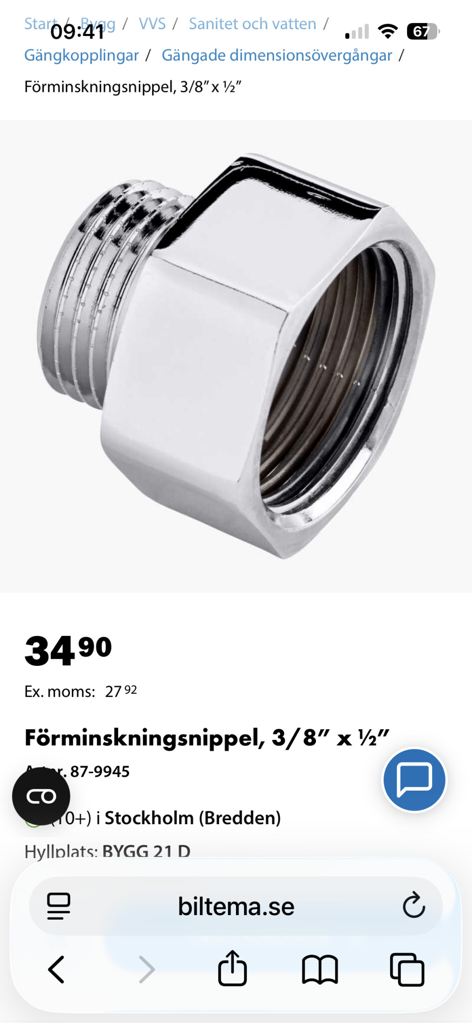

Jag köpte en koppling , förminskingsnippel, som passar på gängan från vatten in R15 och som har R10 uppåt, så att blandaren slang passar. Det droppar lite mellan gamla gängan och nya kopplingen, inte mellan blandaren och nya kopplingen. I den översta har jag ingen tätning, där sitter en packning på blandarslangen. Den undre är naken och jag tror man måste ha nån tätning där. Förminskningsnippel i metall, 3/8” x 1/2”, från Biltema, visas på produktbild med synliga gängor.
Förminskningsnippel inkopplad till vattenledning. Droppande koppling utan tätning mellan gamla gängan R15 och nya kopplingen R10, slangen ansluten upptill.

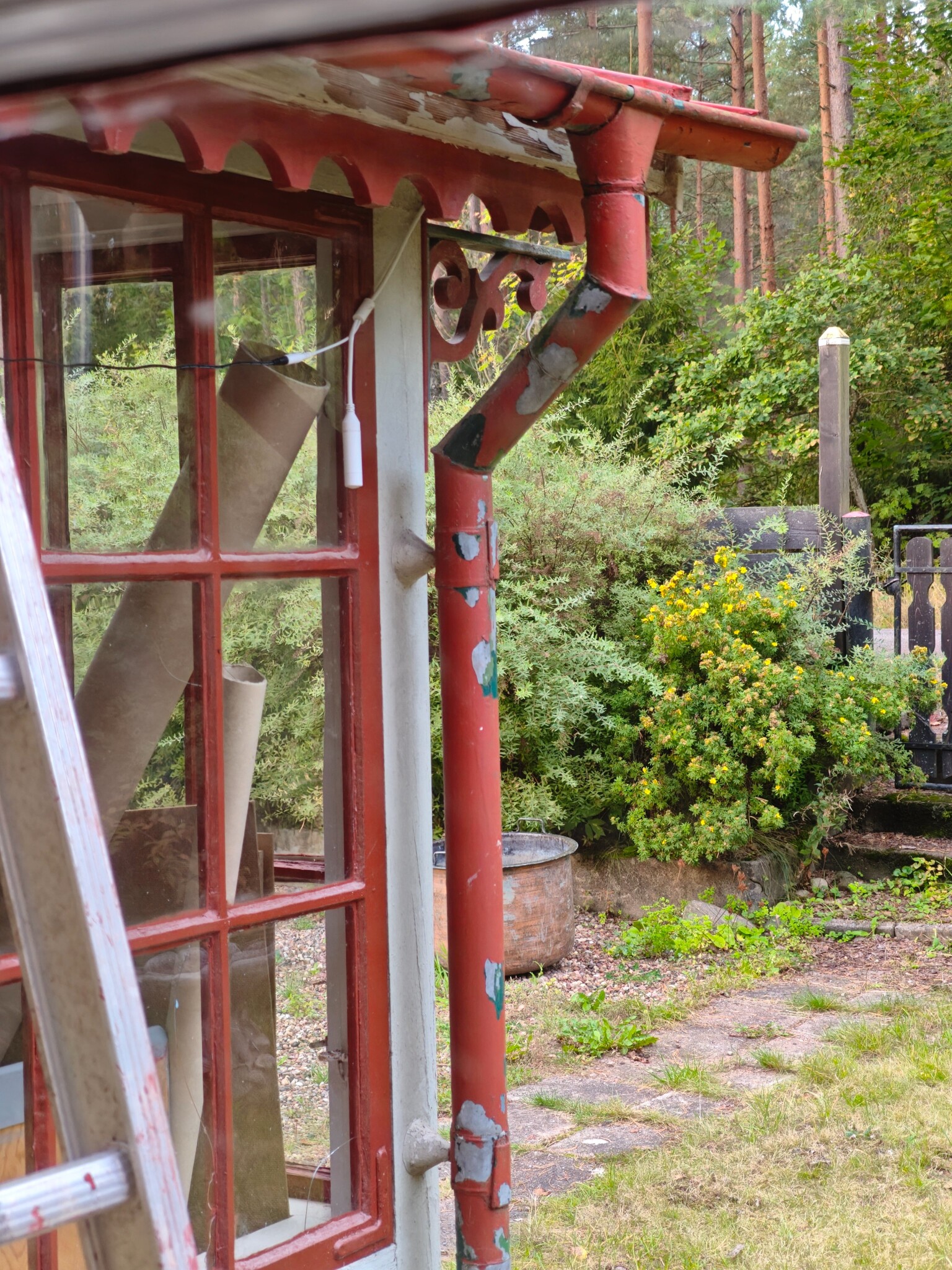

Jag har hängrännor och stuprör, de behöver bara tas ner för att målas och för att jag ska kunna måla bakom dem. Så jag kommer ju inte behöva fixa lutning.. Nå, allt som behöver göras på ett något eftersatt torp är inte superkul men ofta lärorikt. Det kommer att gå det här med. Rött torpfönster med sliten hängränna och stuprör, omgiven av grönska och byggmaterial, som behöver målas och underhållas.

Det droppar kanske inte, men fuktar, vilket inte är ok.

Ok, tyckte det såg ut som en klämringskoppling på första bilden. Men gängtejp funkar för att täta gängor, du skall inte behöva loctite. Det där borde bli bra om det är tätt!

Åh, det låter ju toppen, slipper halva jobbet!
