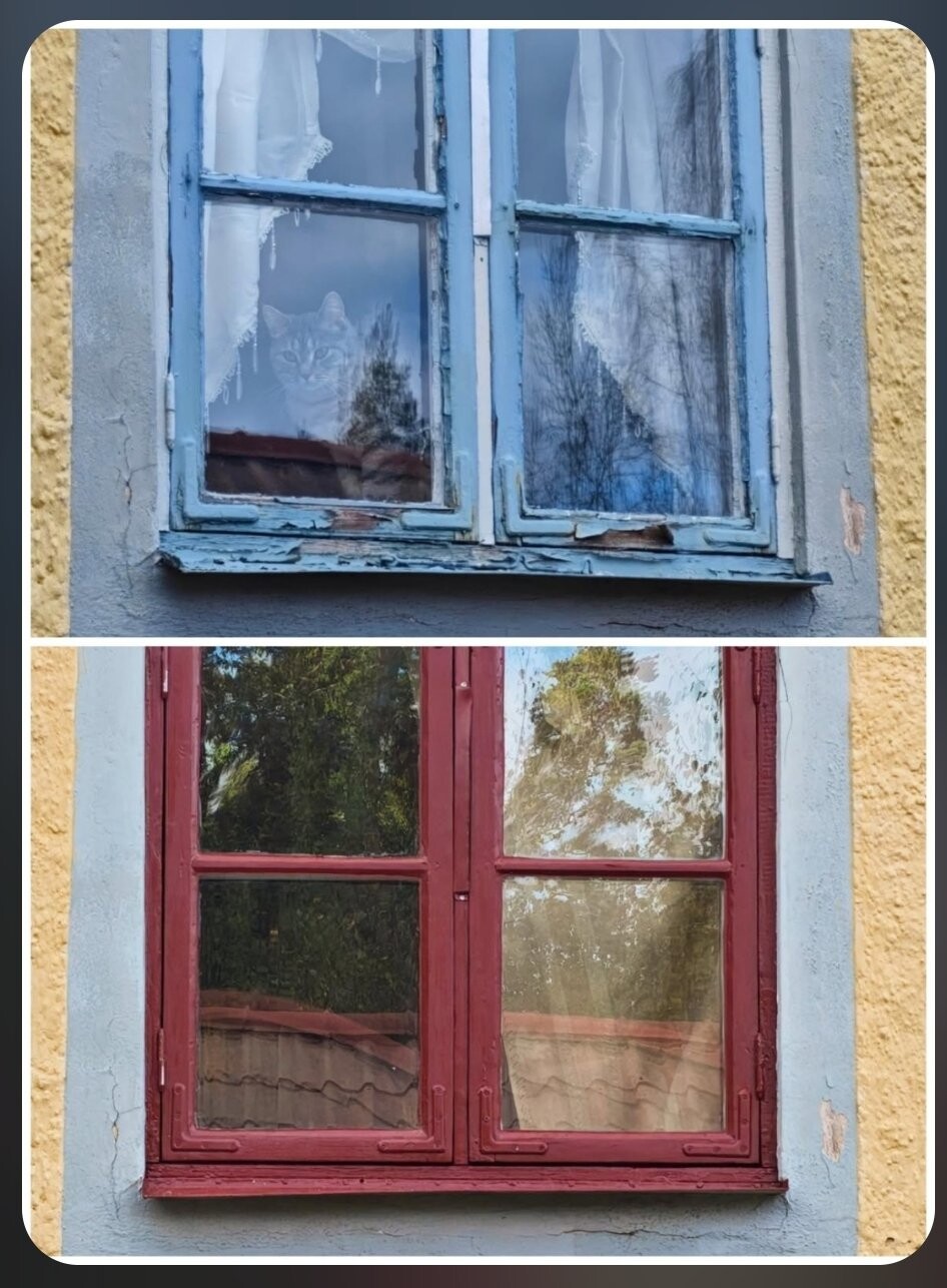

Jag hoppas ha koll på om energiglas fungerar i vinter, satte in det på västsidan. Här satt det mest utsatta fönstret där det dessutom blev mycket kondens. På insidan då.
Övre bild visar ett gammalt blått fönster med en katt bakom, nedre bild ett nyrenoverat rött fönster, båda på en gul vägg.
Vad fint du renoverat! Hur många mm är energiglaset? Vad ska man tänka på, bara at köpa hos ett glasmästeri?
Då jag inte har gamla fina glas har jag köpt hos ett Glasmästeri. 3 mm tjocka har jag för mig. Största skillnaden (hittills) är att de är mycket tyngre än de andra.
Ok, tack för info!

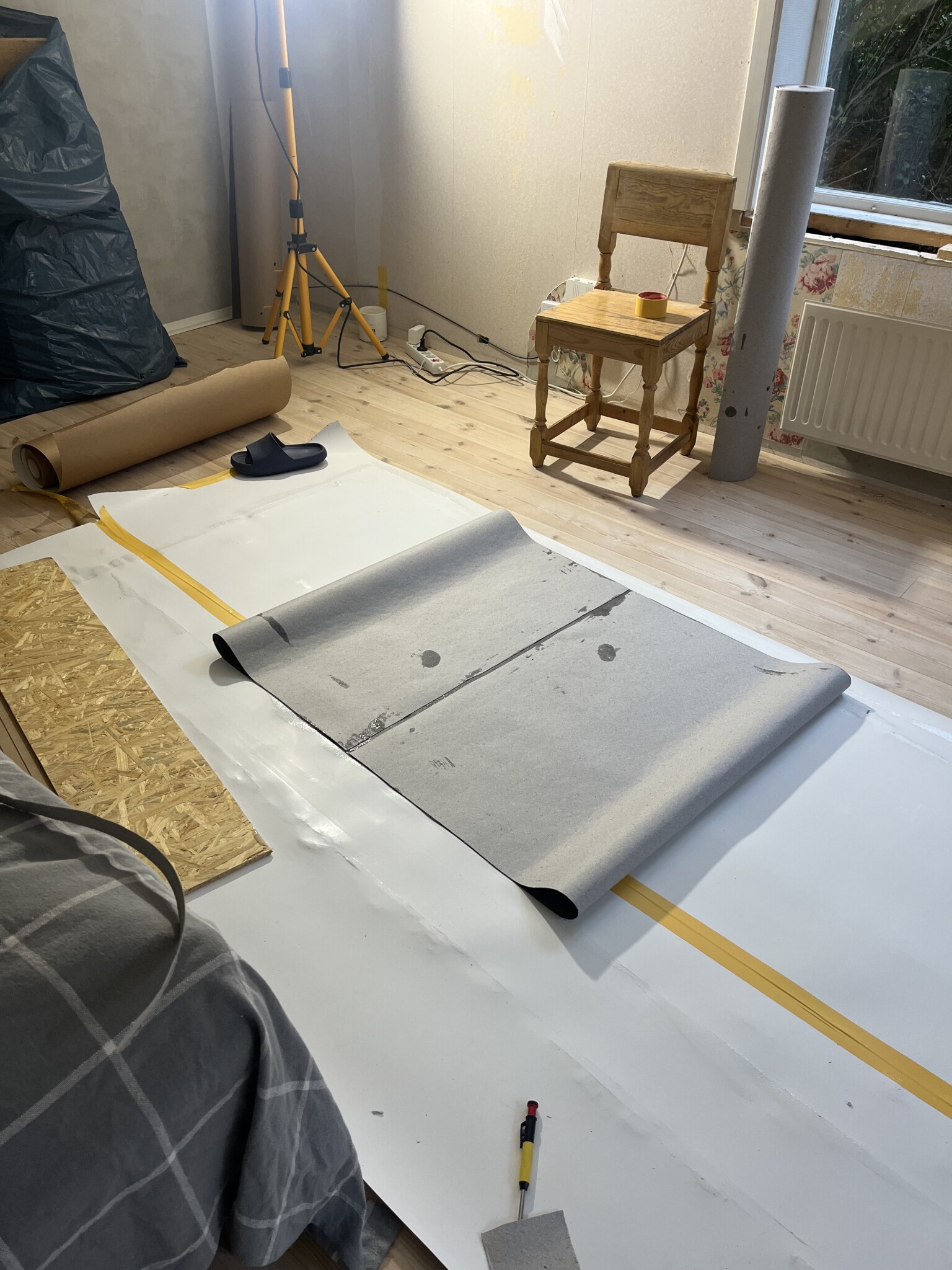

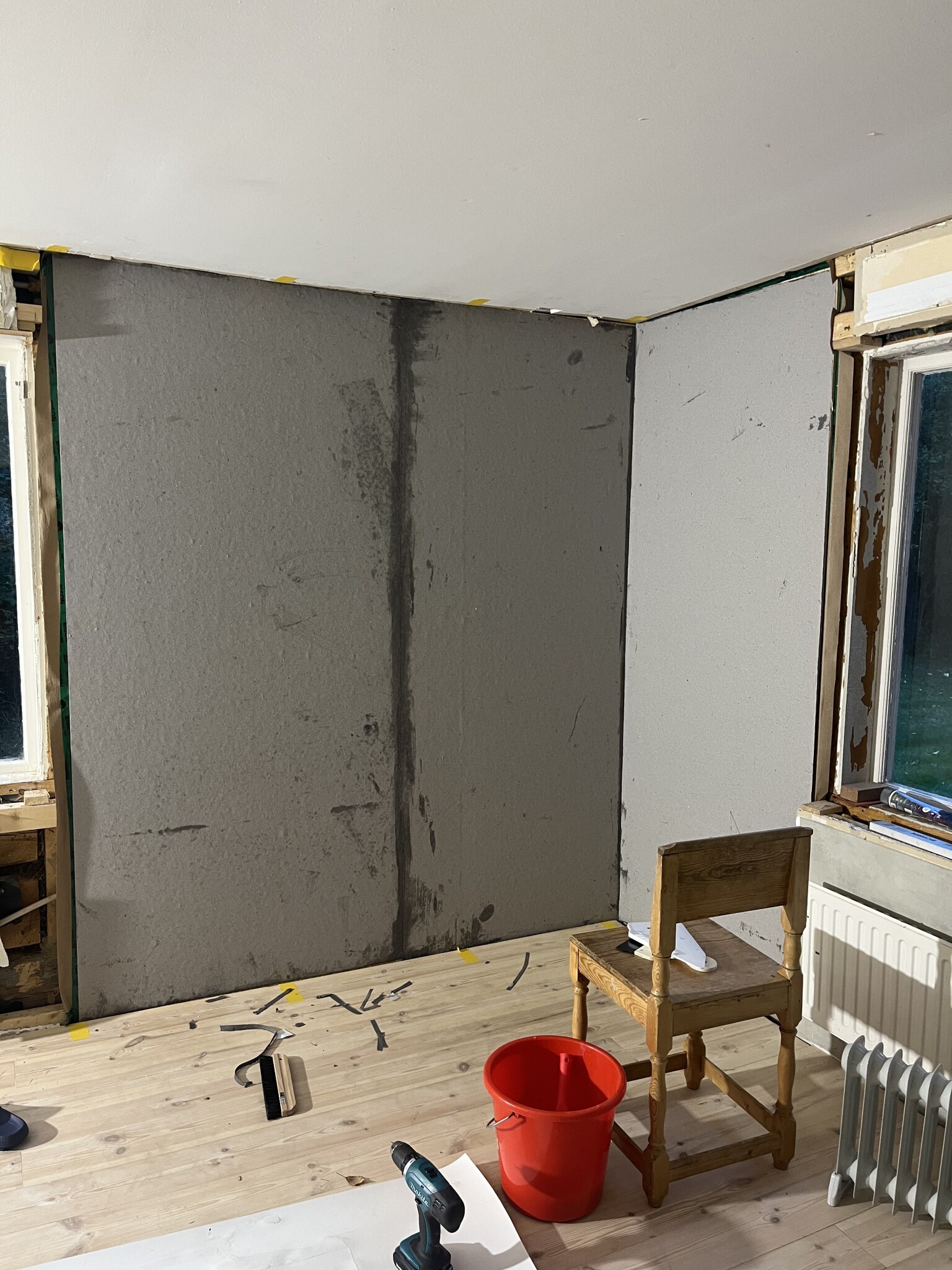

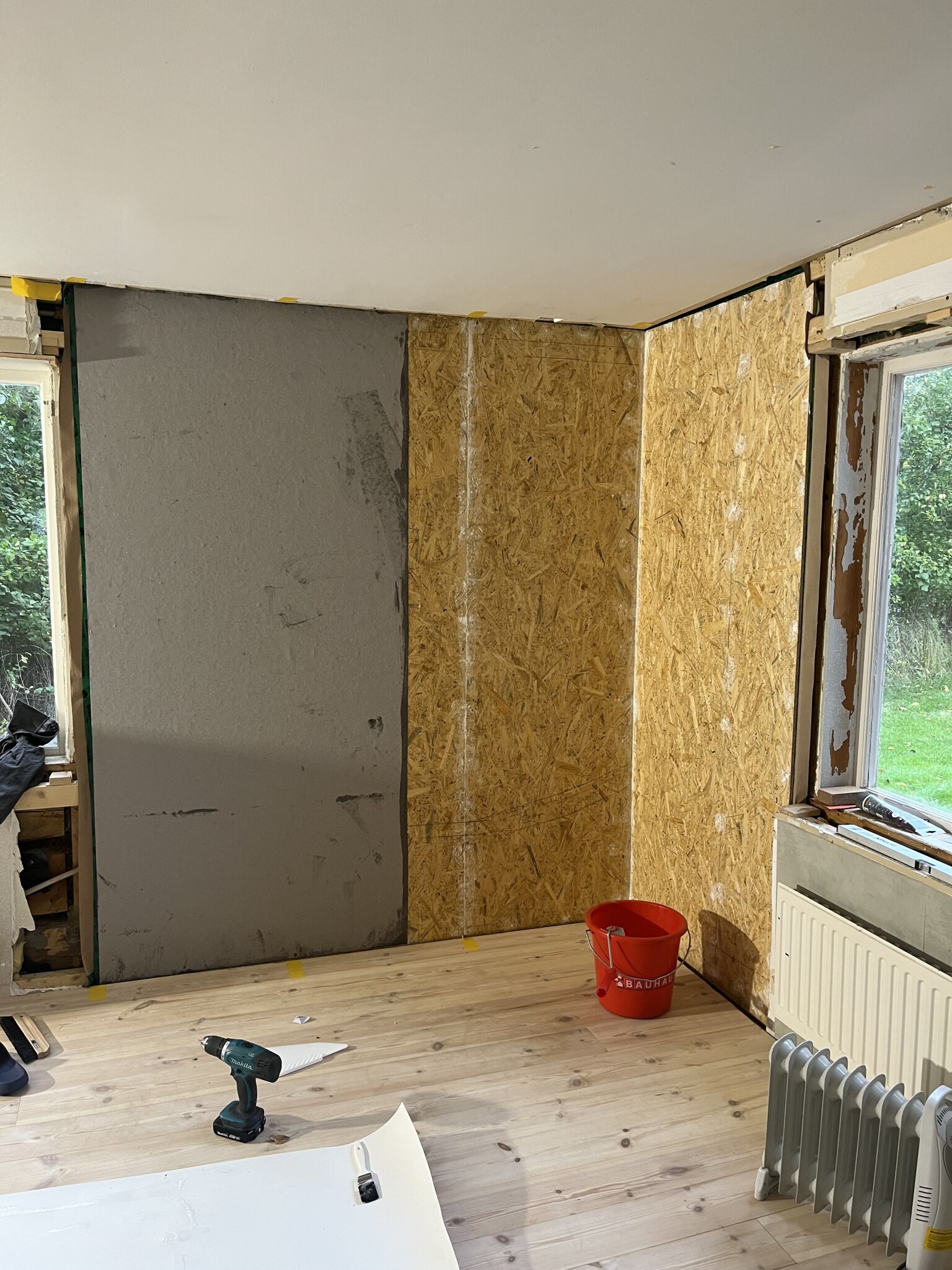

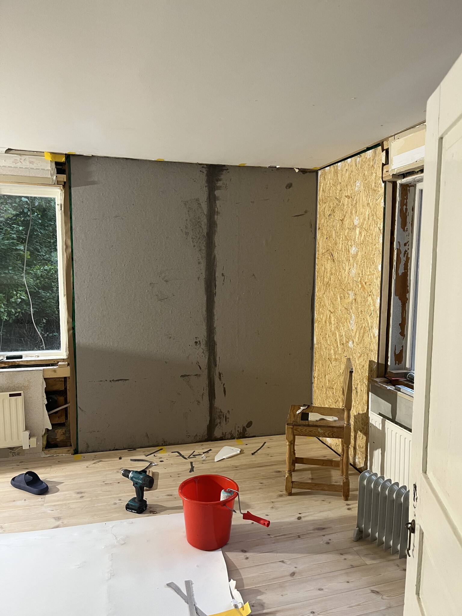

Ikväll har jag fått upp lumppappen på väggen, klistrade med cellulosalim, gick bra men gjorde alldeles för mkt klister, glömt bort hur mkt pulvret sväller😅

Nu ska det torka ordentligt innan jag kan måla med äggoljetemperan. Har fått hem en beställning med färgprover som jag ska välja från imorgon när det är dagsljus.
