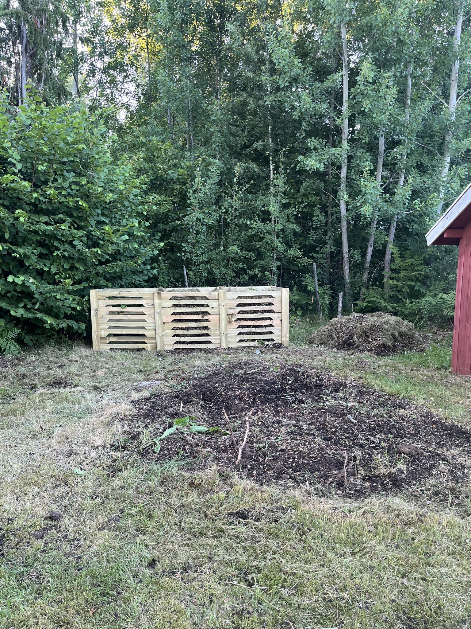

Idag har vi fortsatt och röja i trädgården och kört grenar till återvinningen i två omgångar. De smala mal vi i kompostkvarnen.
Komposten är färdig! Vi har även hämtat ett lass hästgödsel från grannen och fyllt två av facken med flis, blandat med gräs och gödsel. så nu kommer komposten starta fint.
Kompostområde i trädgården med träkompostfack och jordhögar, omgivet av träd och gräsyta.

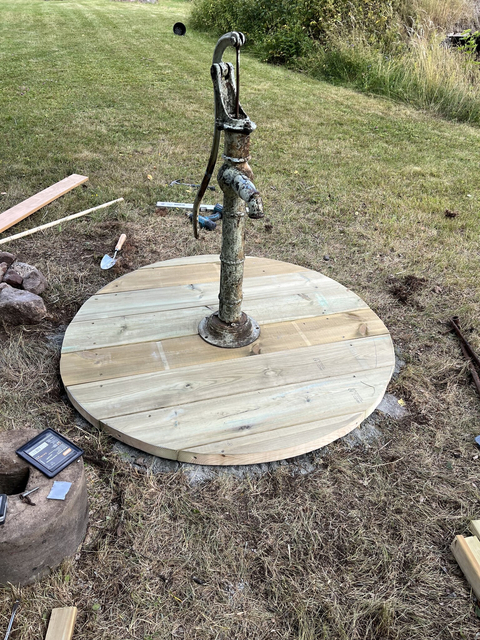

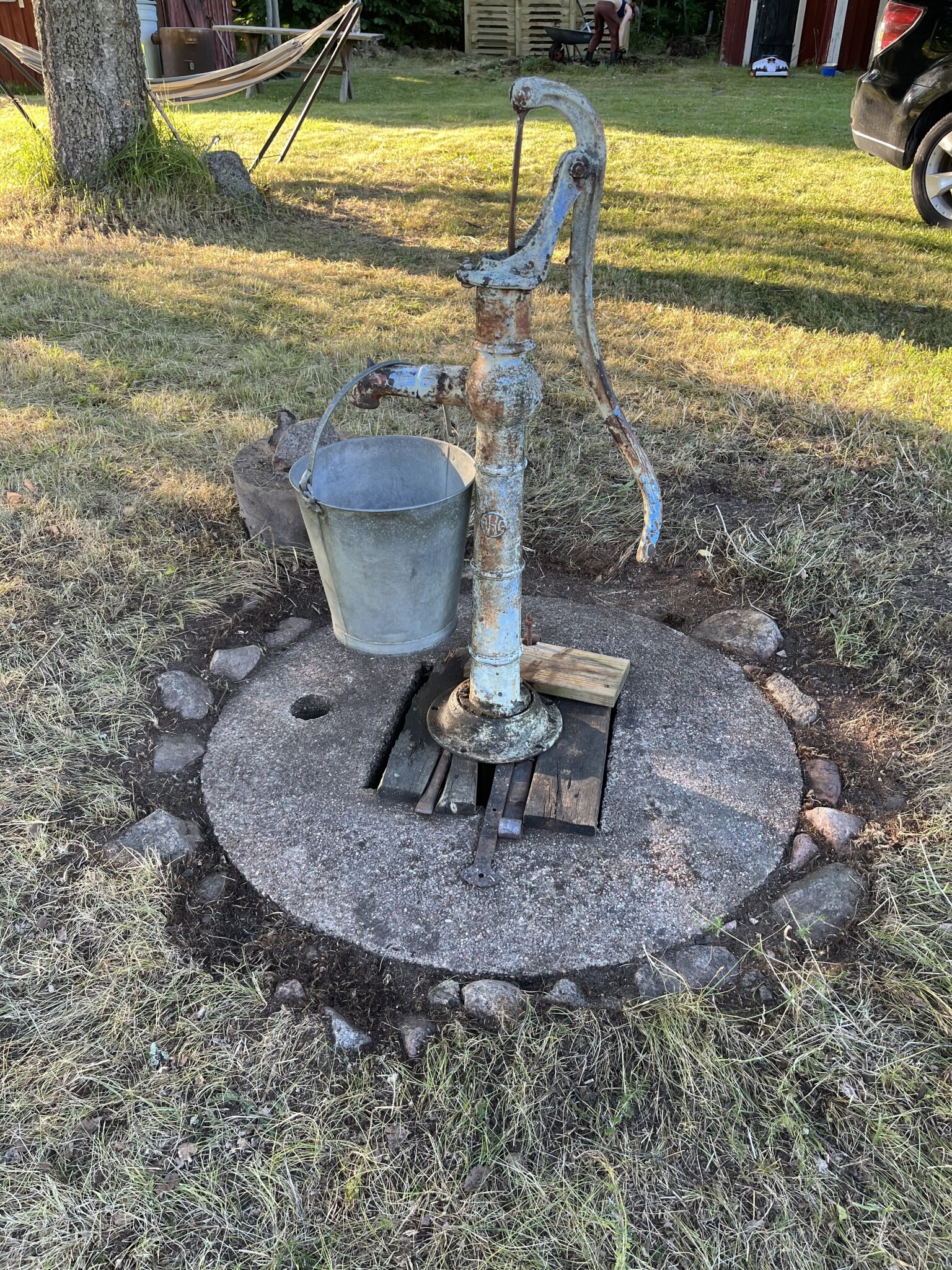

Har även tagit tag i brunnen, insåg att jag inte hinner fixa med betongring mm, det är ju inget vatten som dricks, men brunnen var farlig. Pumpen hängde på ruttna plankor och gamla järnbeslag. Så gjorde en snabb lösning, grävde bort jord närmast brunnen och la dit stenar i sättsand, sen sågade till impregnerade reglar och fäste pumpen i den. Nu kan ingen trilla i i alla fall och så får jag se vad det blir för lösning så småningom.

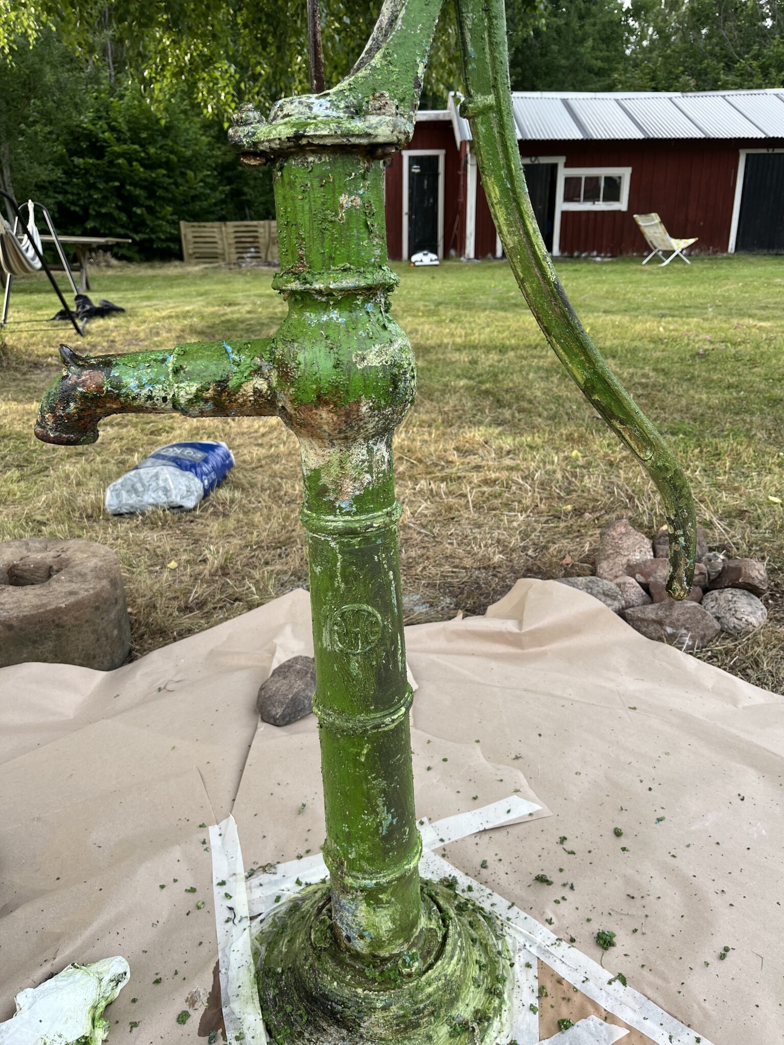

Har gett mig på att försöka få bort all gammal färg på pumpen, den ser för eländig ut, sista lagret i vitt, sen blått och minst ett grönt. Kletade in paint remover och första två lagren lossnade, nu får den stå över natten och lösa upp färgen.

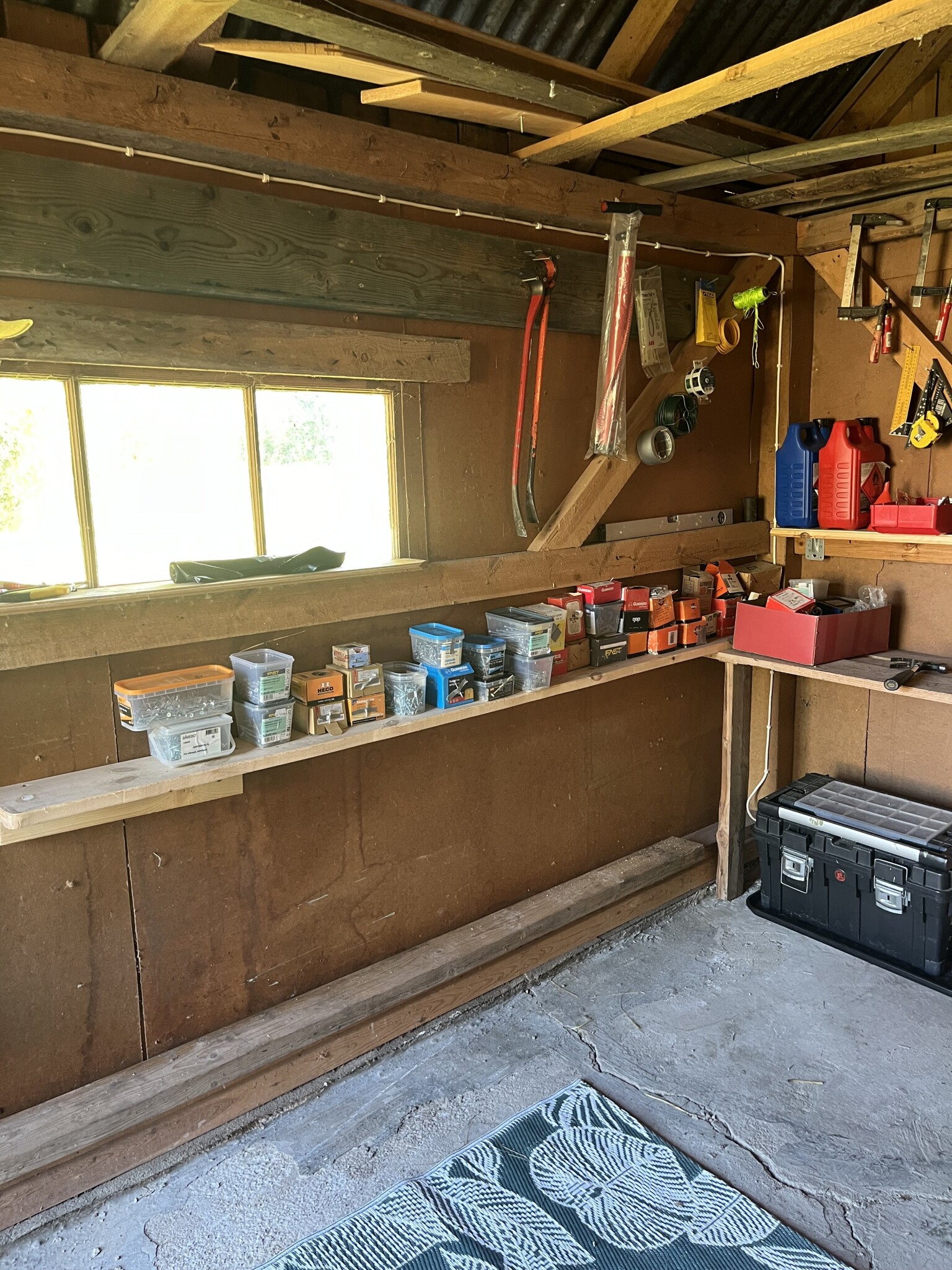

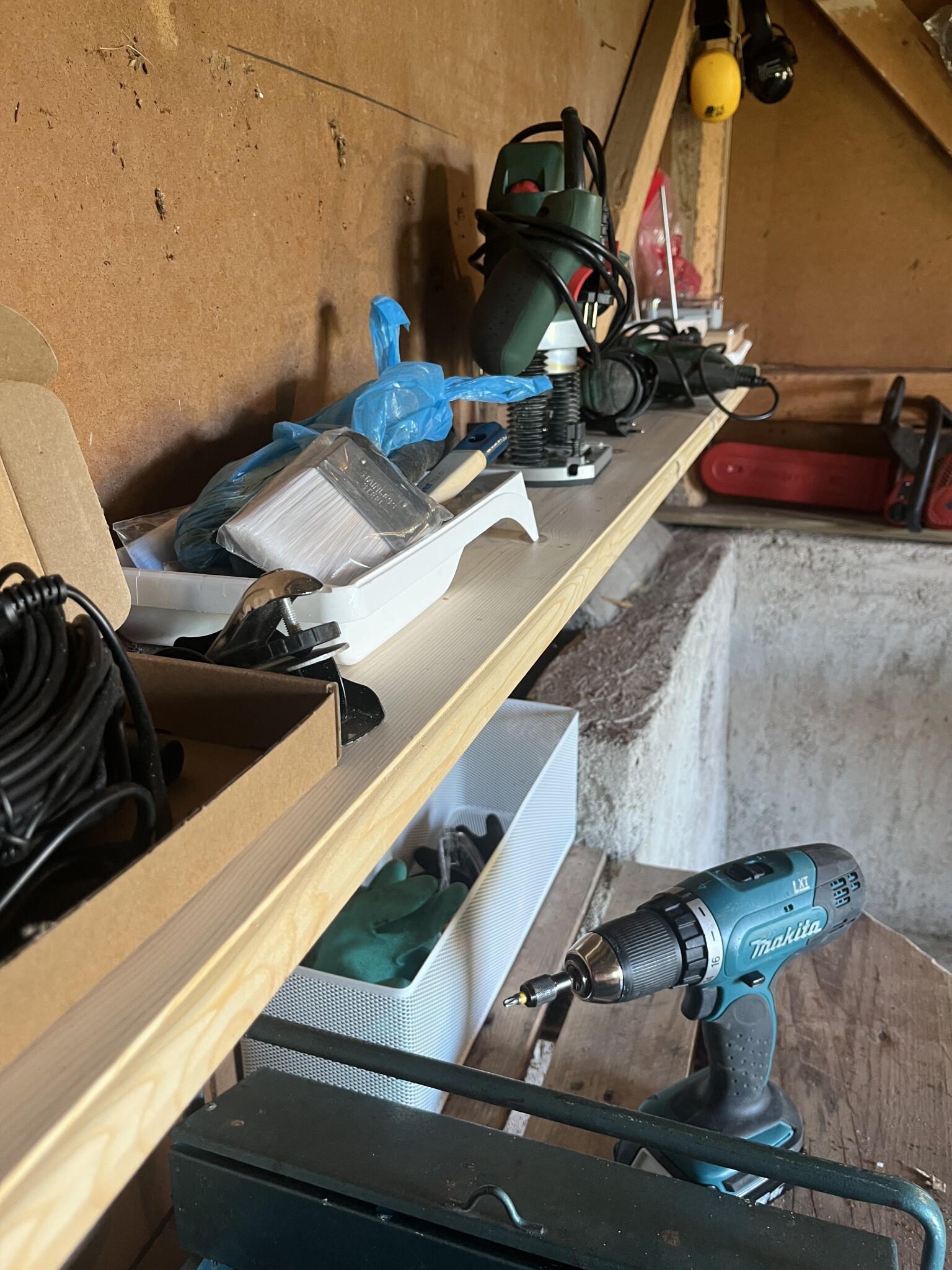

Igår började jag inreda snickeriet, har fått en fräs så testade den på en hylla jag satte upp, blev väldigt snygg och så roligt verktyg! Verktyg och maskiner på en hylla i ett snickeri, inklusive en blå borrmaskin och en grön fräs, samt färgburkar och penslar.
Väldigt skönt att få lite ordning på grejerna, hopplöst att leta hela tiden. Bra ytor och ska bygga mer förvaring allt eftersom.
Verkstadshylla med olika förvaringslådor och verktyg, inklusive skruvboxar, oljekannor och handverktyg, i ett organiserat snickeri.

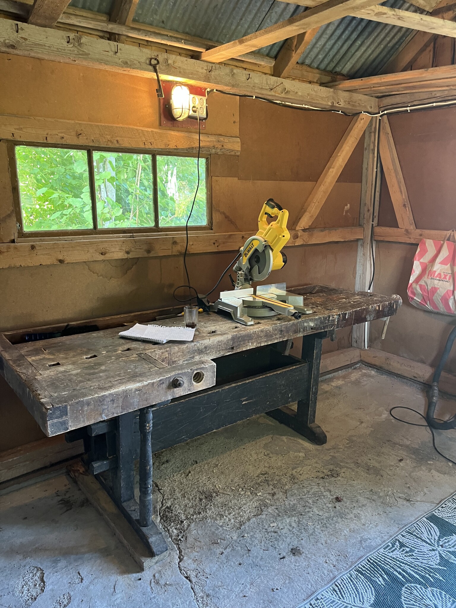

Snickeriverkstad med gammalt arbetsbord, cirkelsåg och fönster. En enkel taklampa lyser arbetsytan. Rustik miljö med träbjälkar.

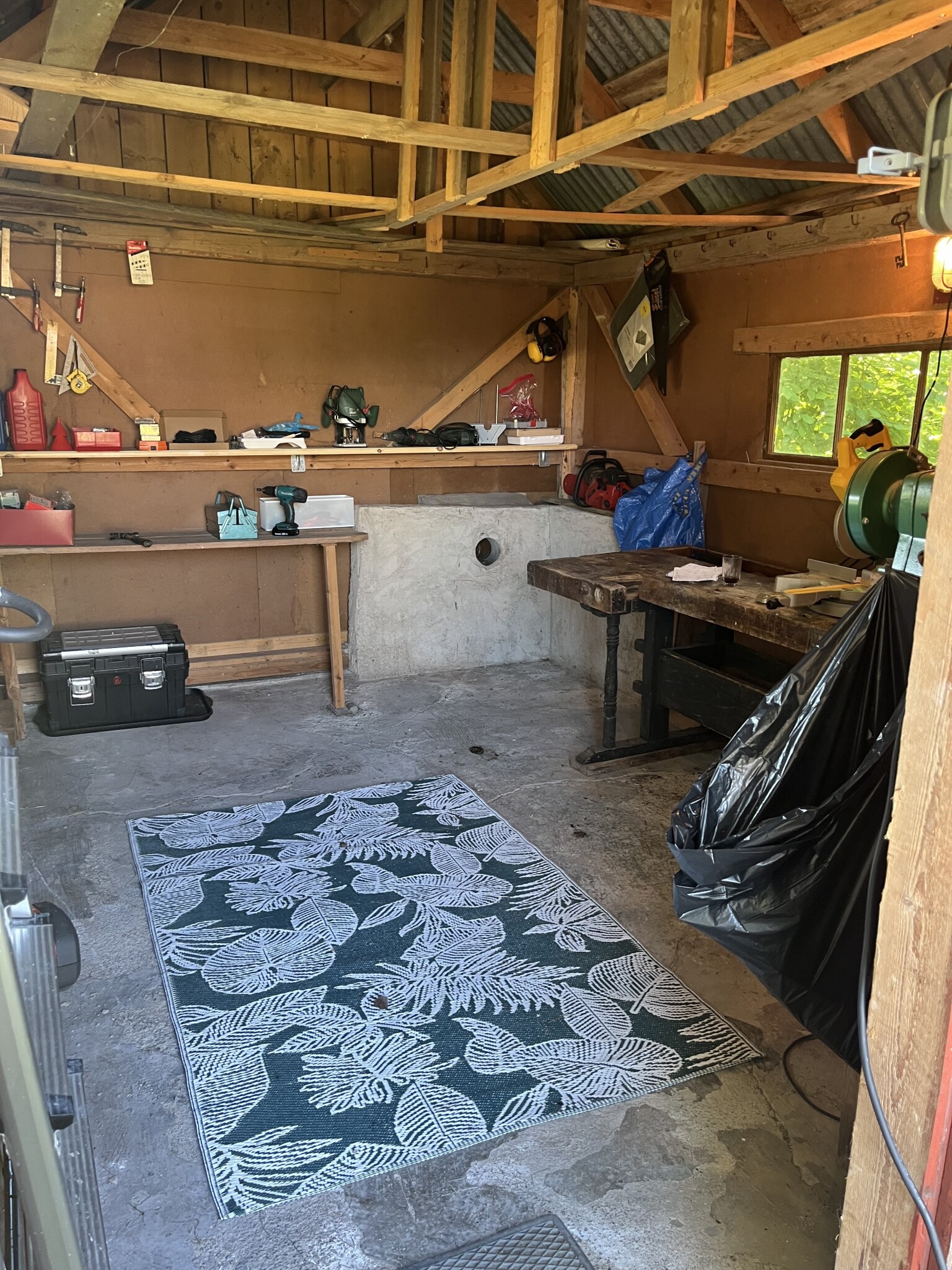

Ett organiserat snickeri med arbetsbänk, verktyg, och hyllor. En lövmönstrad matta ligger på golvet.

Matta i verkstaden! Så coolt!

Den fanns där om jag ska försvara mig, men matchar hylla med profil! husets roligaste rum ska va tjusigt 😅

Apropå golvet, är betong men är helt smuligt, är den bara gammal, eller varför blir det så? Går liksom inte sopa rent.
Är nog dålig kvalitet på betongen. Kan var fel blandning, t.ex. för lite cement, och sen har den gett gett upp med tiden, men det kan finnas andra orsaker. Där jag håller till blandade man ibland bräckt vatten i betongen i brist på annat, och nu vittrar min grundmur sönder.
Du kanske kan behandla med betsil eller liknande för att binda upp pulvret, men det har nog ngn annan bättre koll på.

Ok, tack, detta får vänta, aldrig sett så dålig betong bara.

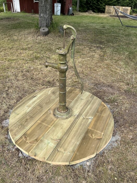

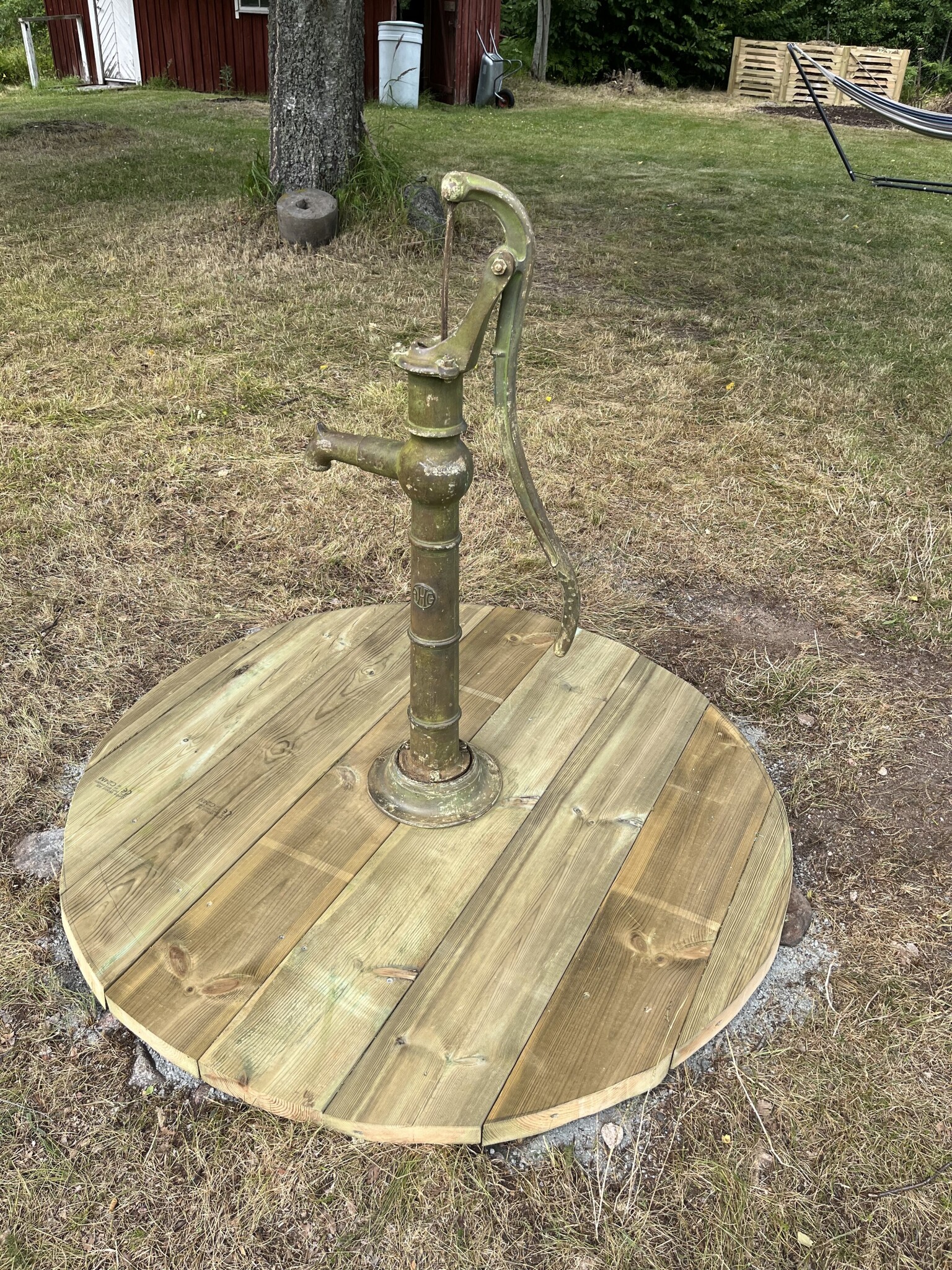

Tagit det lite lugnt över helgen, fått bort all färg från pumpen och beställt en packning till foten som läcker. Den ska nu rostskyddas och målas grön.
Grön gammaldags vattenpump monterad på en rund träplatta i en trädgård med gräs, träd och en röd stuga i bakgrunden.
