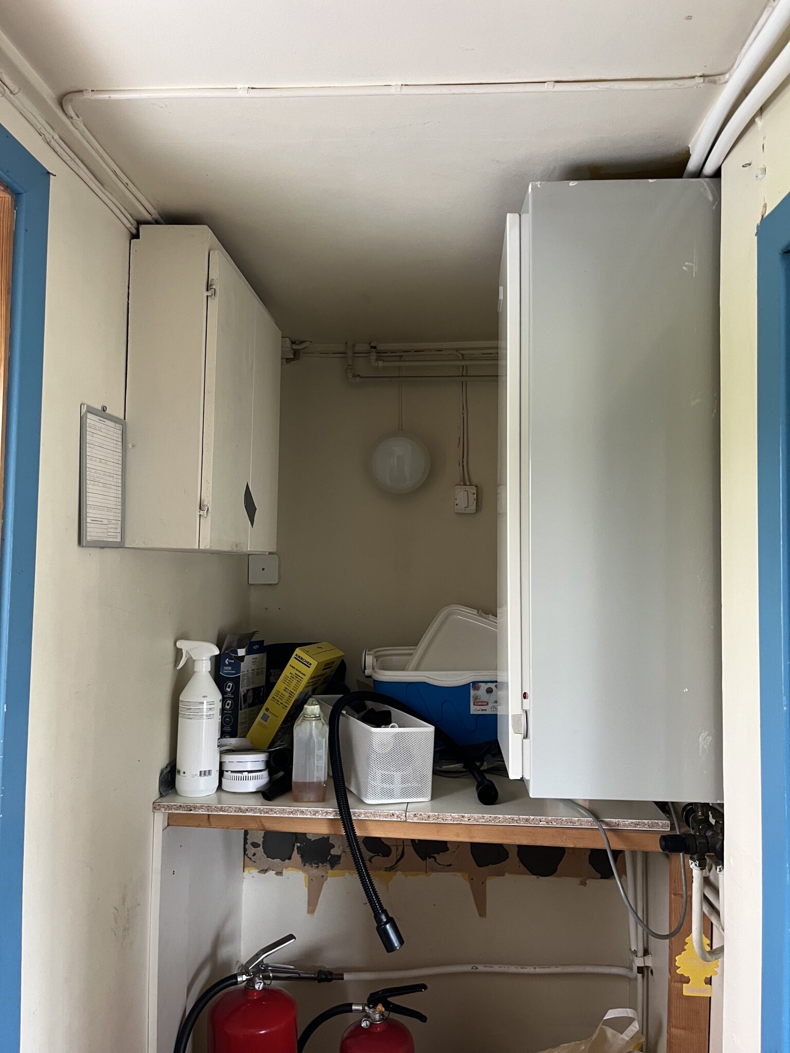

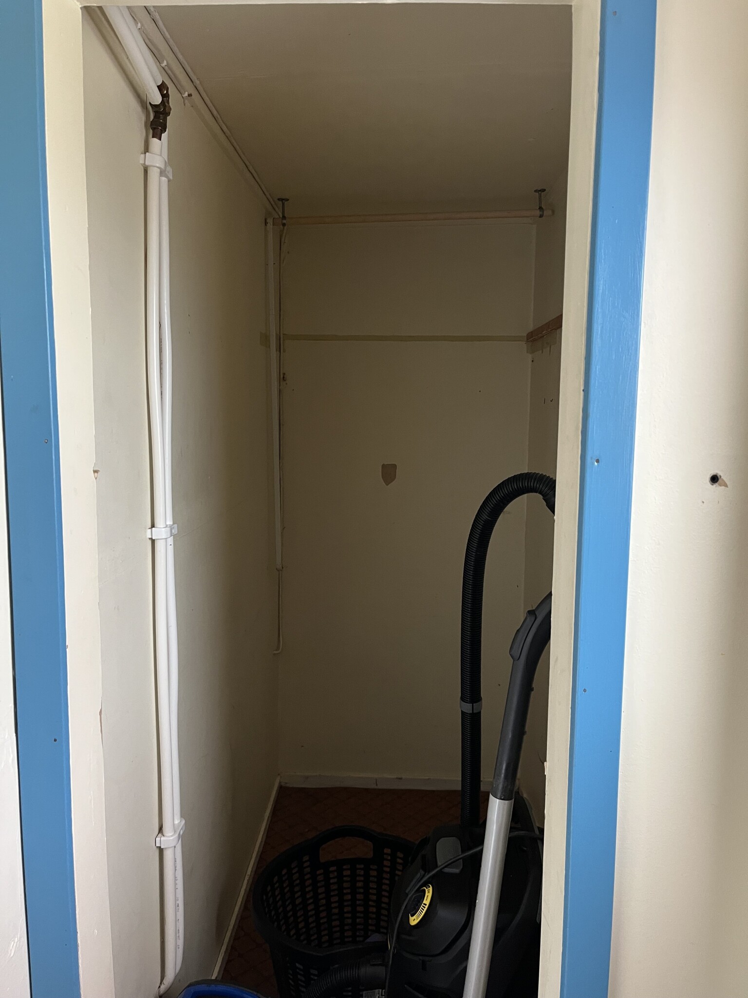

Här är utrymmena bakom köket och bakom skorstenen. Trångt med el och varmvatten mittemot varandra och det andra är lite svårt att nyttja.
  • Utrymme bakom kök och skorsten med trångt arrangemang av el och varmvattenrör samt förvaringshylla med olika föremål.
  • Ett litet rum med synliga rör i taket och en dammsugare. Trånga utrymmen bakom köket och skorstenen.
Kan vara lite bökigt att få in kanalen för köksfläkt i befintligt hus. Skall vara en brandisolerad kanal så tar lite plats. Jag satte själv ett utblås genom fasaden med ett brandspjäll. Utan brandspjäll måste väggen runt utblåset vara brandskyddat. Så för mig blev det ett par meter spiro med brandisolering över köksskåpen och sen rakt ut genom fasaden.
Pella-plank
Ett tips till: Måla om det där utrymmet på bilderna ovan i kritvitt 20 glans, byt samltiga trösklar och foder och dra vattenrören under golvet när du tar upp golven så mår du så mycket bättre. Den där smutsgula färgen gör mig trött av att titta på den.
Lägg även in ett ljust laminat- eller trägolv för en gladare känsla. Ta även bort väggarmaturen och sätt LED-plafonder eller limpor med 2000 Lm för en gladare känsla.
EDIT: En tanke är att slänga skåpet över centralen och sätta in en ny central med mer plats. Även att hänga VVB:n på väggen under elskåpet så man utnyttjar utrymmet bättre. Den tomma delen går ju att inreda som klädkammare. Kanske idé att dra ett klent spiro från klädkammaren över dörren in till badrummet och koppla på så du får utsug och kläderna hålls torra. Bara en idé alltså. Samt dra in eluttag för skotork. Kanske inte helt fel att dessutom ha en grovklk alldeles utanför på verandan för de riktigt skitiga och blöta arbetskläderna så du slipper dra in smutsen. Jag hade även mät och kollat om det går att ha tvättpelaren i det här utrymmet så du samlar elcentral, VVB och TM/TT i ett och samma utrymme.

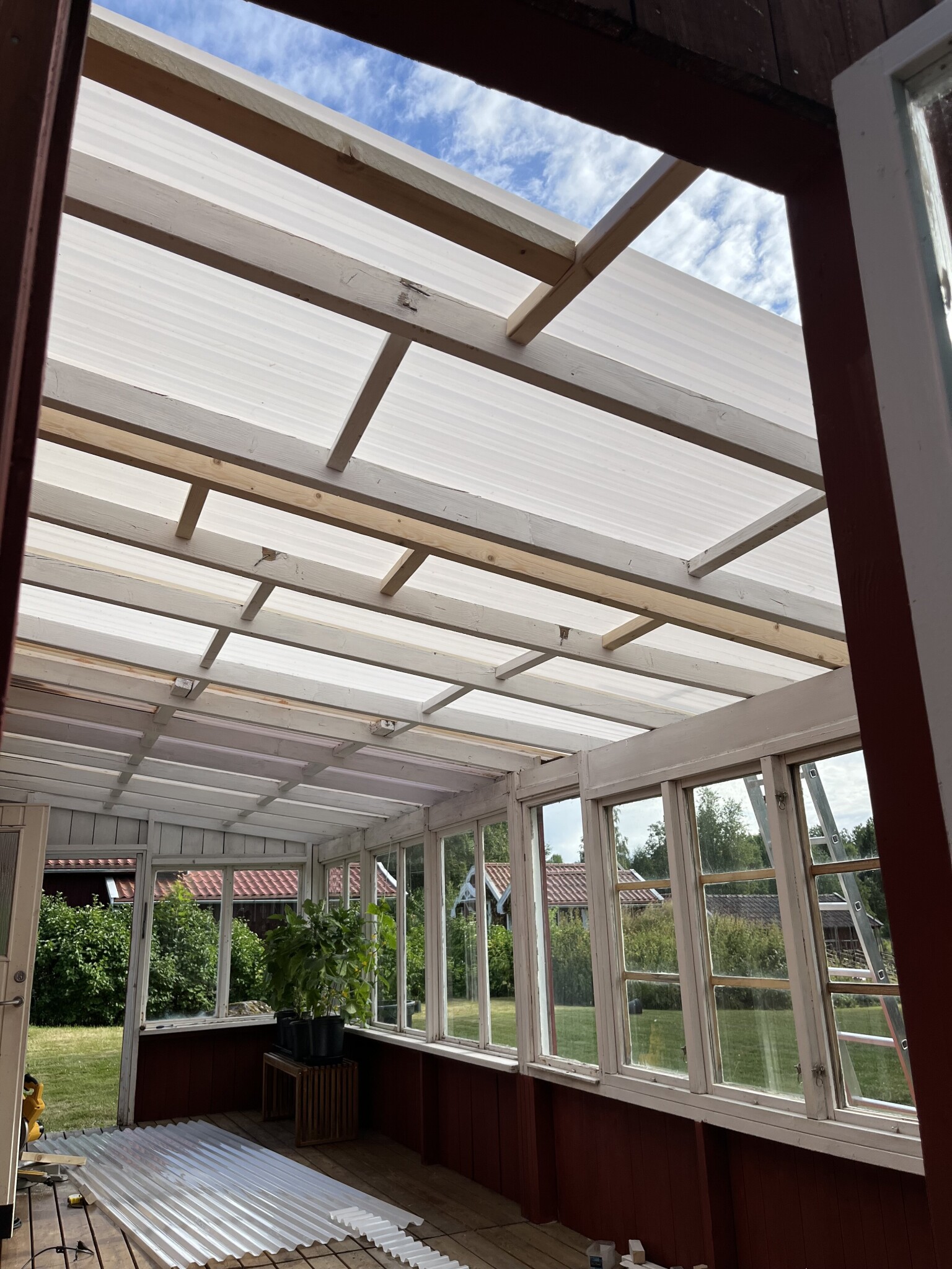

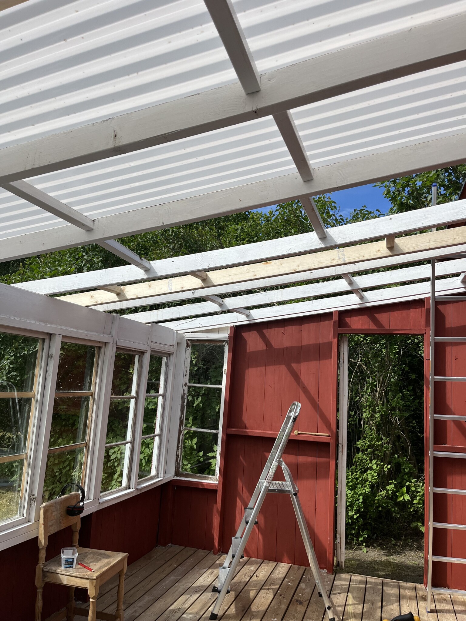

Idag tog jag tag i verandataket igen, betydligt skönare temperatur. Fick sätta en ny regel för de gamla matchade inte skivans bredd, sen tog skruven slut, så det sista får bli imorgon.

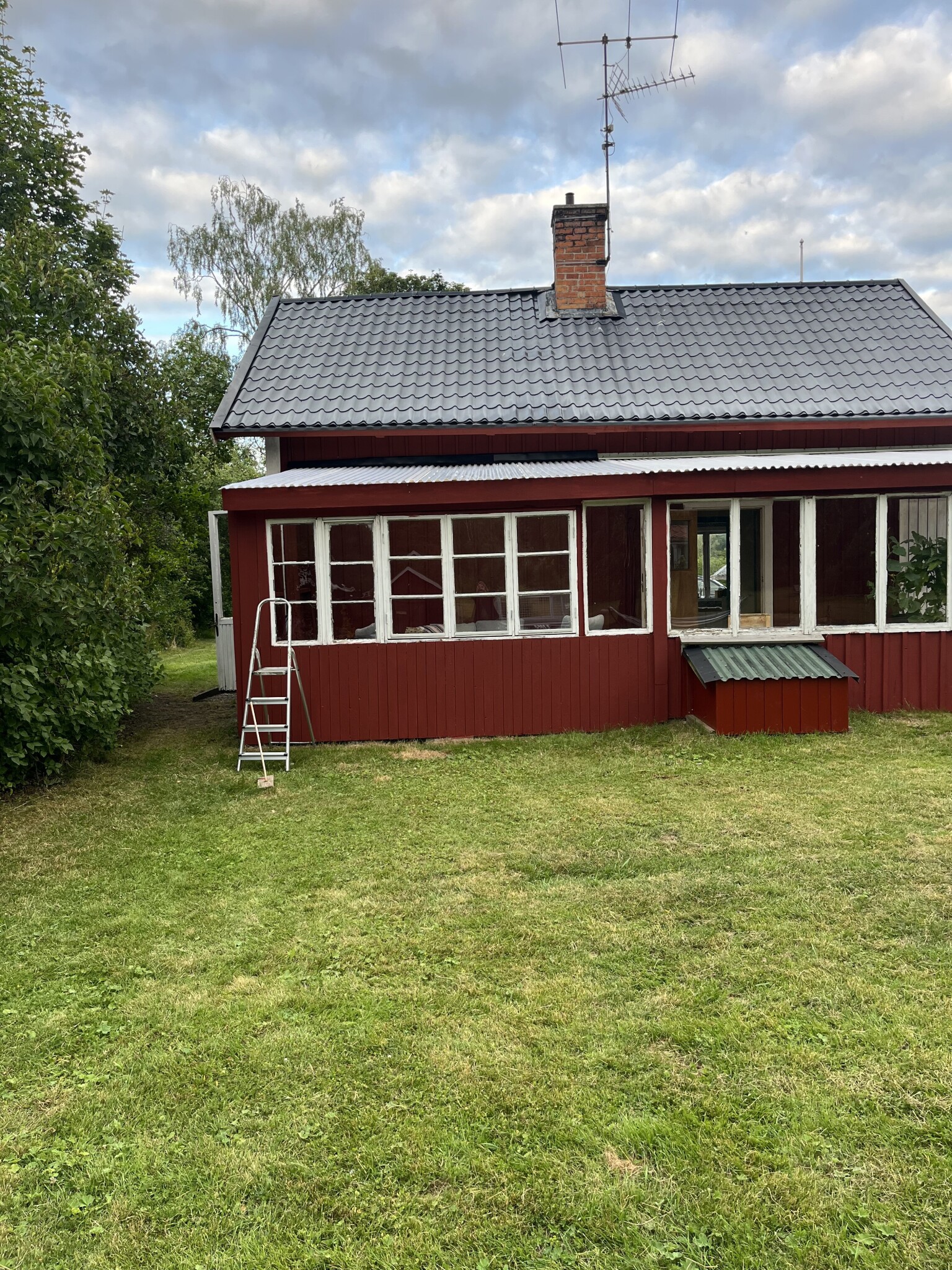

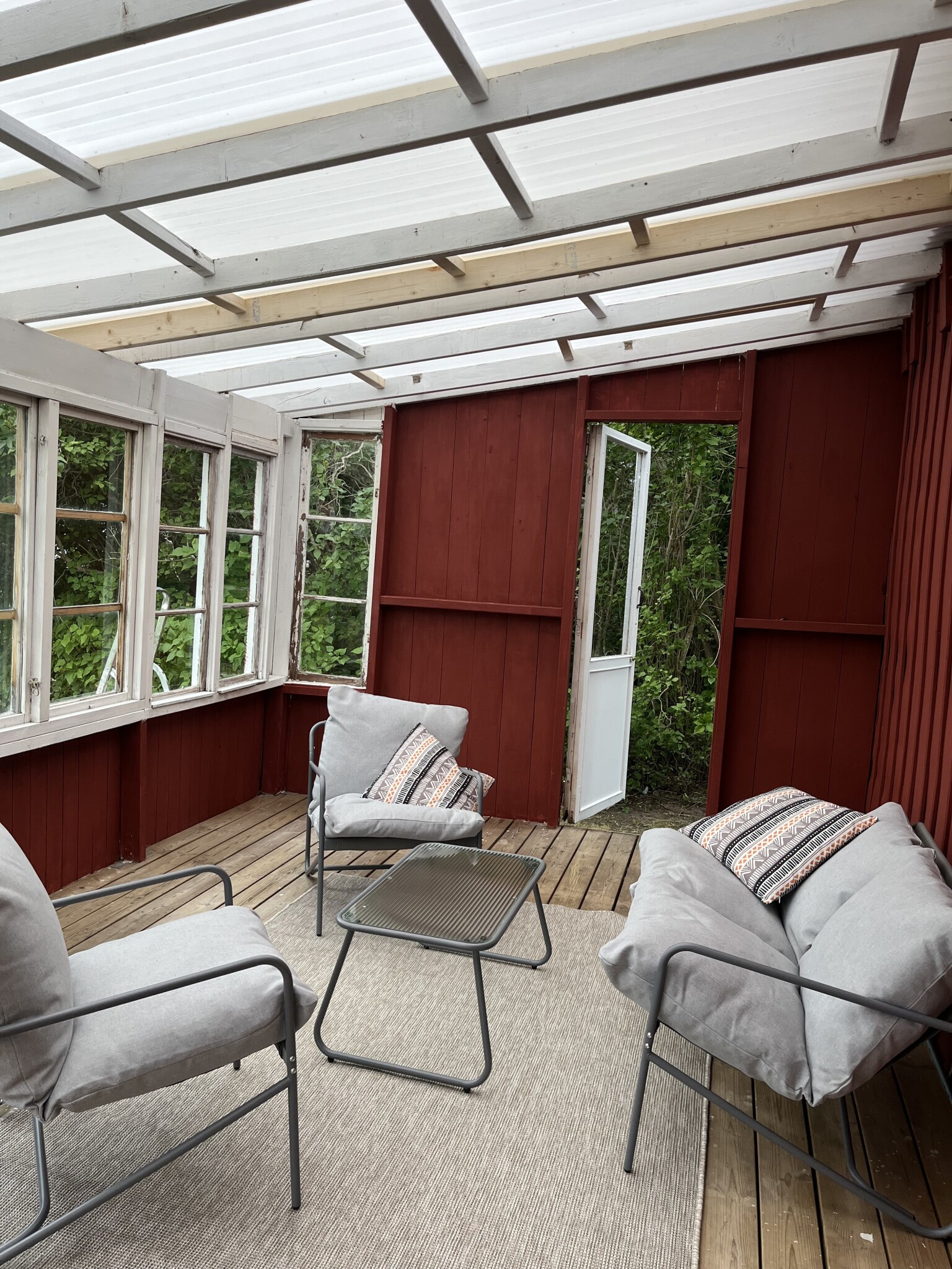

Igår blev äntligen verandataket klart, har bytt ungefär halva som var äldre och läckte ordentligt. Inte värdens vackraste veranda men fungerar och vi satt ute där hela kvällen, det kommer bli en favorit plats.

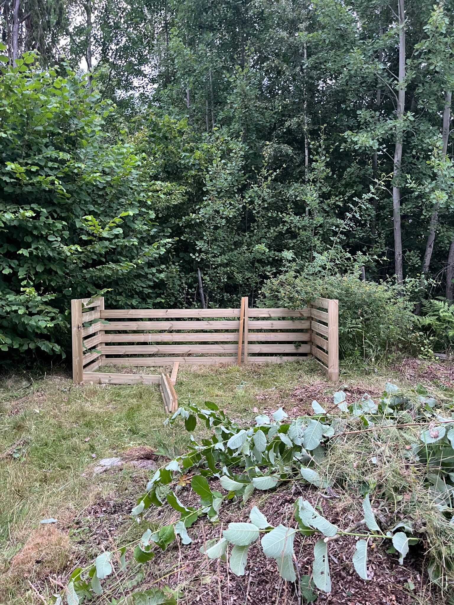

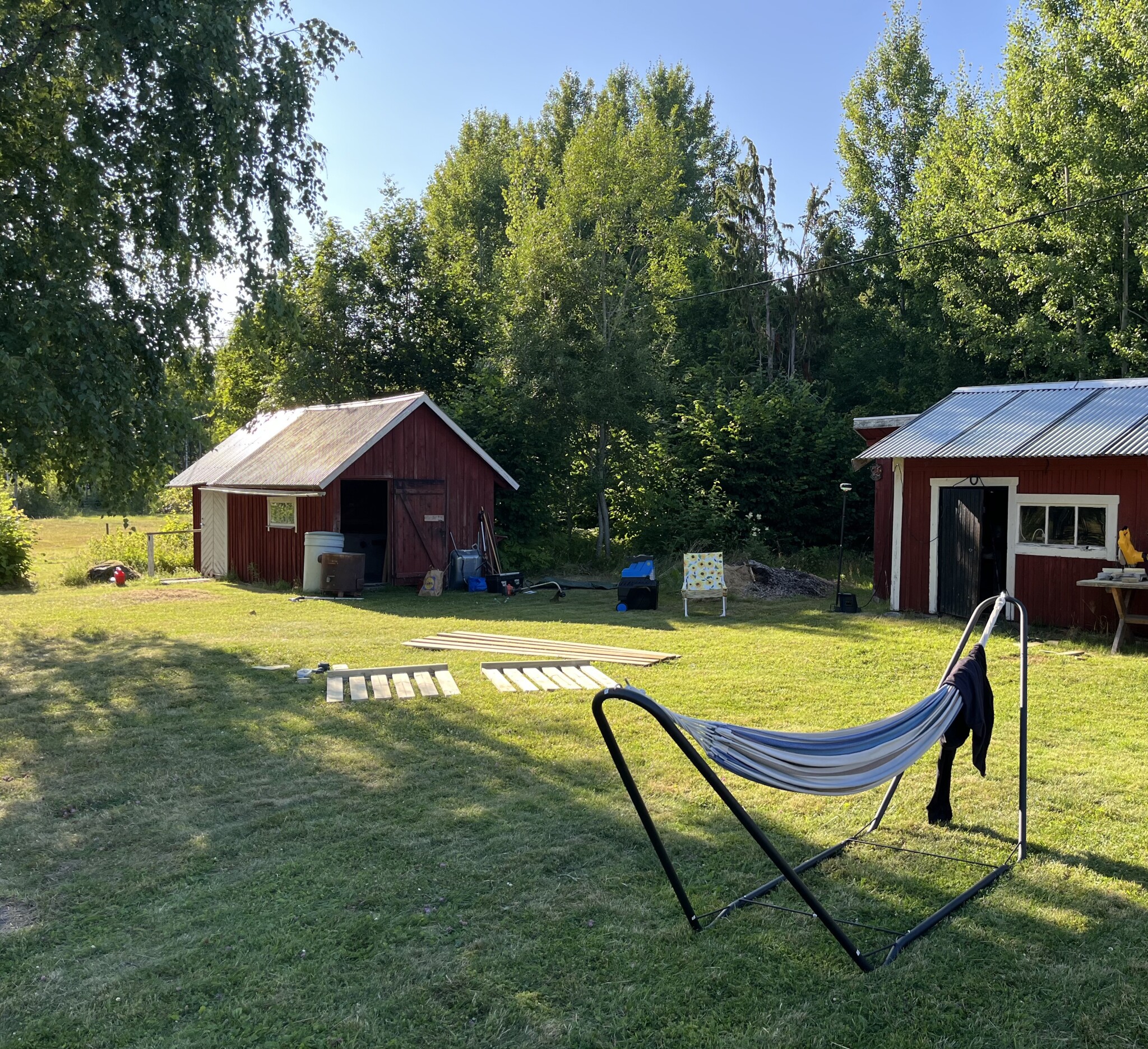

Sen började dottern bygga en ordentlig kompost, som ska ha tre fack, det blir så bra, till våren ska en köksträdgård anläggas Två röda uthus i en grönskande trädgård, en hängmatta och brädor på marken, omgivna av träd i bakgrunden under klarblå himmel.
Träram för en kompost med tre fack, omgiven av grönska och sly, under uppbyggnad i en trädgård.

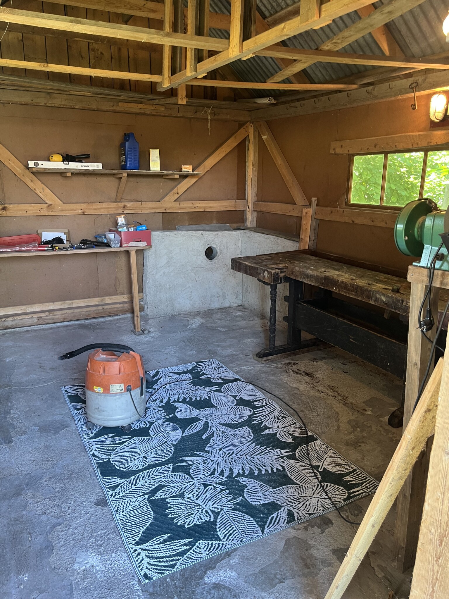

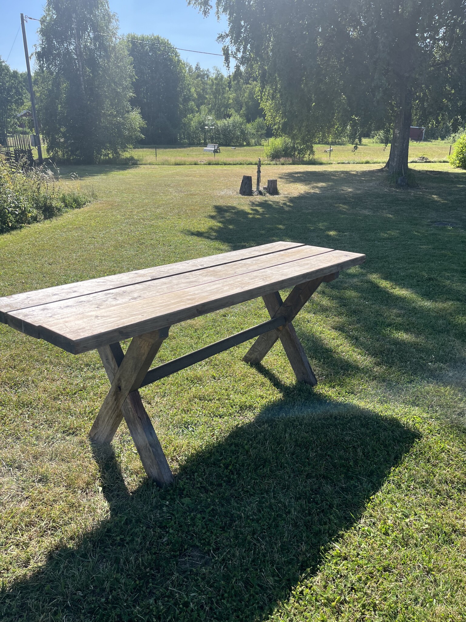

Har även börjat göra ordning ett snickeri, det finns två uthus på gården, ett är ett gammalt timrat, har inte hunnit kolla så noga men det behöver fixas en del, golvet som ligger direkt på jorden (mullbänk?) är bitvis bara jord, där inne får trädgårdsredskapen stå, det andra är ett hus av plank, verkar torrt och där får snickeriet va. Flyttade in en stor snickarbänk och hittade även ett robust bord som blir bra att tex såga vid. Ska inreda så jag får en bra överblick av verktyg mm. Finns gott om el indraget och har totalt 4 olika slipstenar fast monterade, måste lära mig slipa 😅

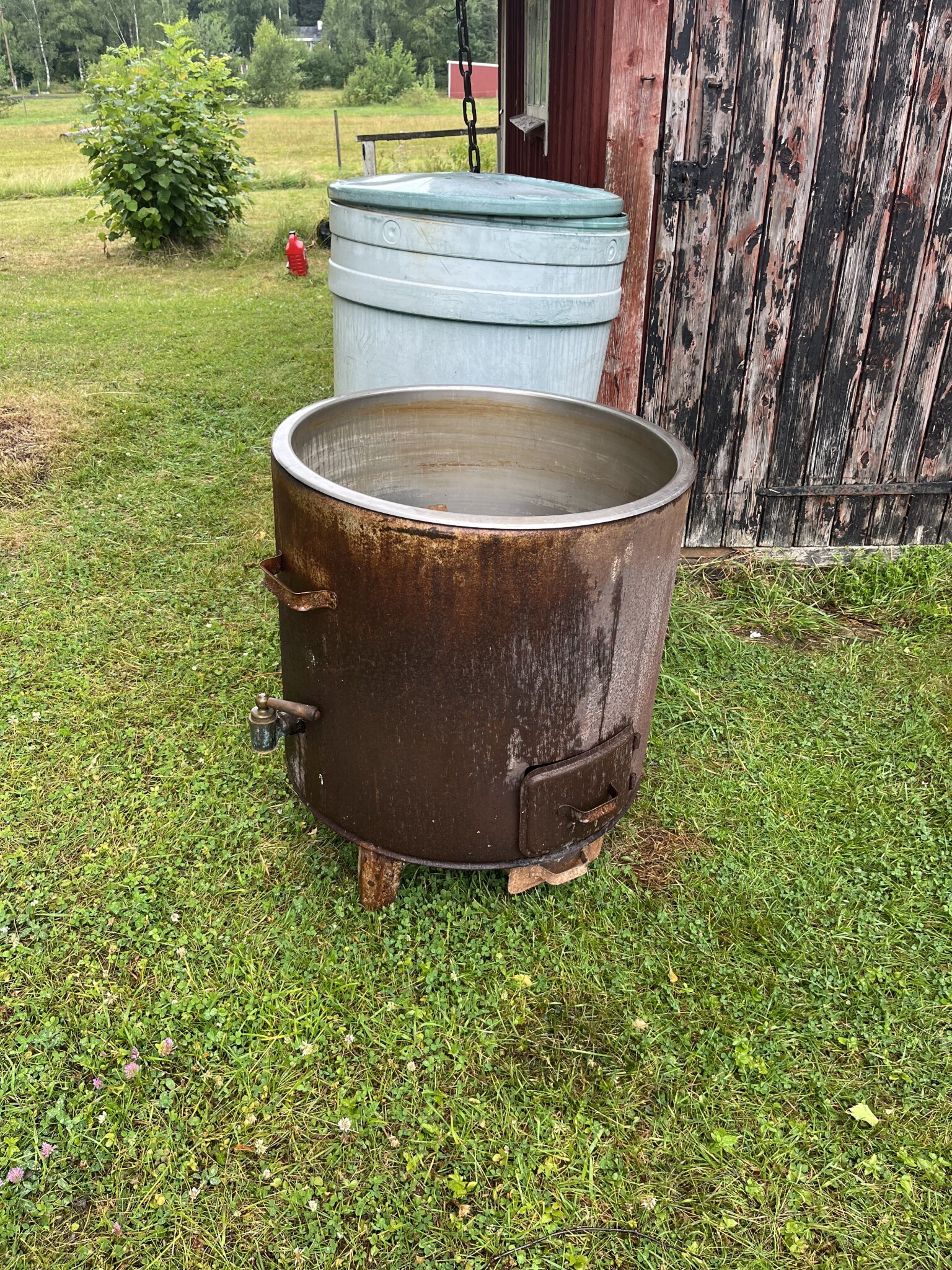

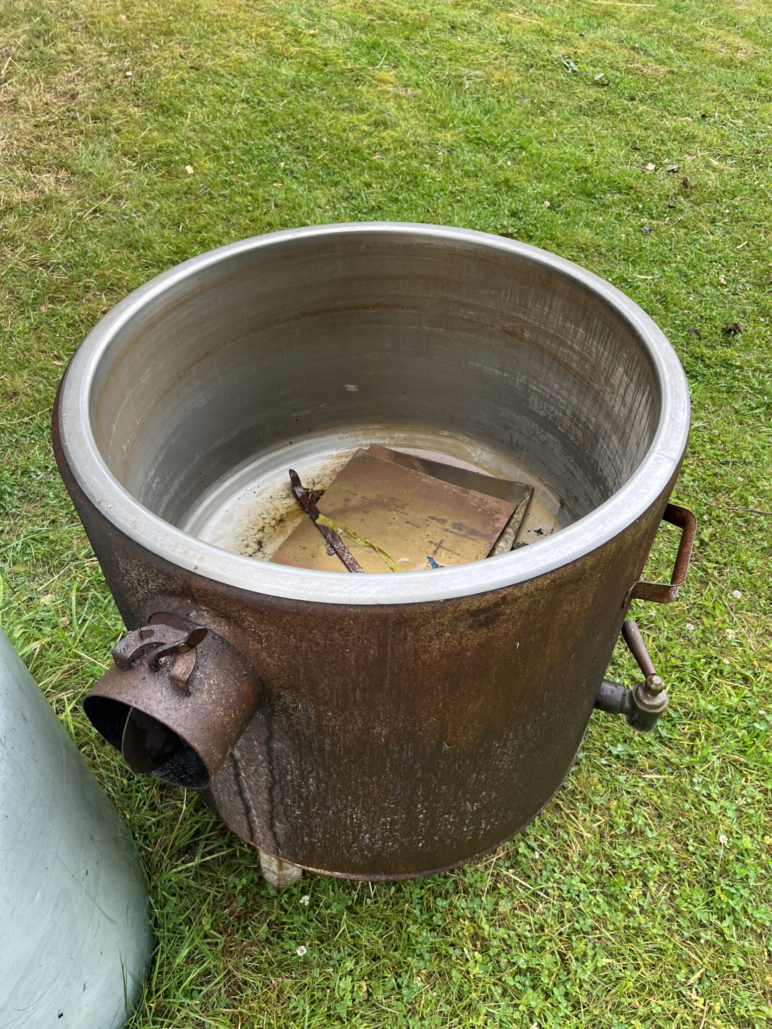

Den här gamla pannmuren /byk-grytan stod i ett uthus, kan den vara av intresse för någon? Eller är det återvinningen som gäller? Jag har ingen nytta av den vad jag kan se.
Gammal pannmur eller bykgryta står på gräs framför vägg av träpanel, eventuell återvinning diskuteras.
Gammal pannmur/bykgryta i metall, placerad på gräs, med rostad yta och stor öppning. Ventil och handtag synliga på sidan.
