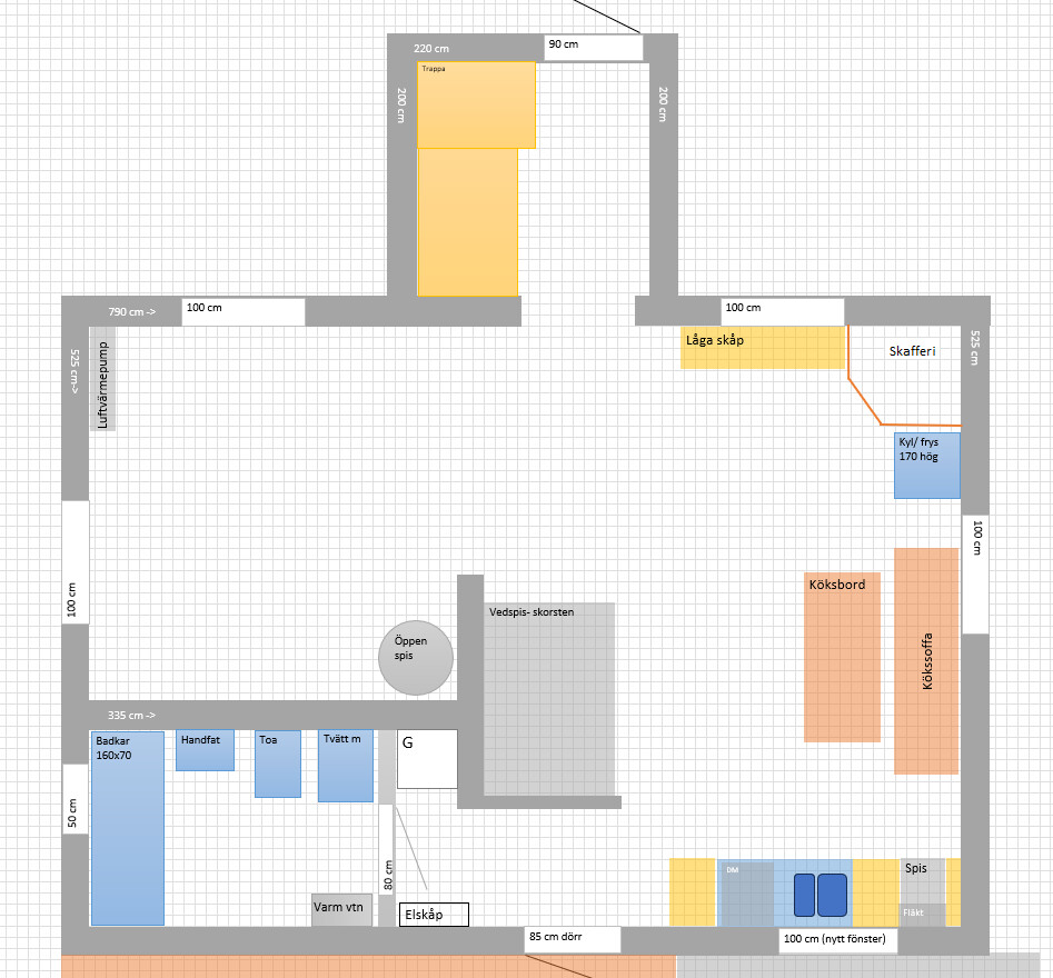

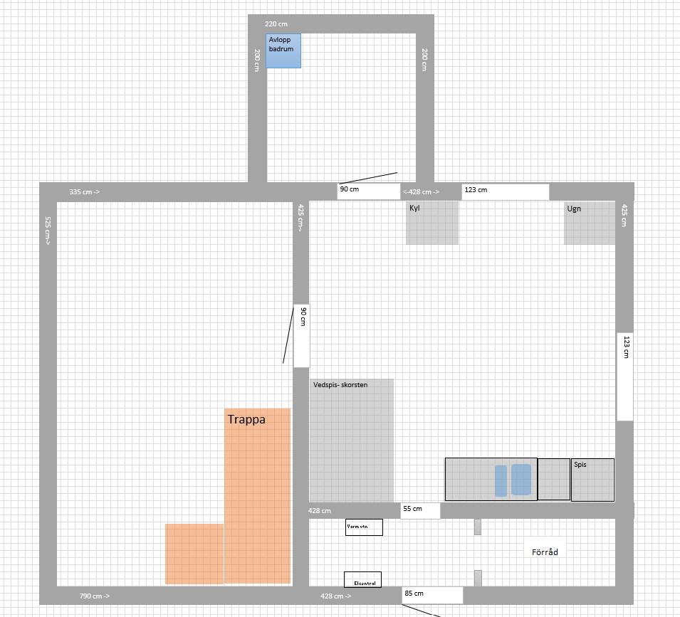

Passar på och skissa på ny planlösning för nedervåningen. Idag finns ett badrum på ovanvåningen i husets farstu, ursprungligen låg trappan till vinden här. Badrummet är 30 år gammalt och kommer behöva renoveras tids nog. Nu funderar jag på att lägga det på nedervåningen istället, tänker att det är bra att ha allt vatten samlat i huset eftersom det är ett fritidshus och blir färre platser att hålla varmt. Trappen man har satt in här, är väldigt praktisk men inte så vacker och tar upp en stor del av rummet på nedervåningen och gör även planlösningen uppe lite knepig. Funderar på om det går att få till en hyfsad trapp där den ursprungligen låg.
Köket idag är lite knasigt planerat med ugn och liten kyl på ena sidan och spis utan fläkt och diskbänk på andra. bakom köket finns en trång smatt som inte kan användas till så mkt. Funderar på att ta bort den väggen och göra köket större samt öppna upp ett fönster mot husets baksida, vilket helt saknas idag.
Jag tänker ta upp alla golven och då passa på och se över vattendragningar mm, tex husets huvudkran för vatten finns i diskbänksskåpet, det anmärkte besiktningsmannen på. Varmvattenberedaren är gammal och sitter lite trångt mittemot elcentralen. Funderar även på var en luftvärmepump skulle kunna placeras för att göra mest nytta?
Bifogar en ritning på hur det ser ut idag och en skiss jag gjort, tar gärna emot input och förslag!
  • Planritning för bottenvåning med kök, ugn, trappa, vedspis, och badrumsavlopp. Möjliga förändringar markerade.
  • Planlösningsskiss över nedervåningen i fritidshus med markerade områden för kök, badrum, trappa och luftvärmepump.
Kontakta en erfaren timmerman, du kan inte ta bort väggar el göra öppningar i en timmerstomme hur/var som helst.

Absolut, i texten som följde inventeringen (se ingressen) står det att huset ursprungligen var ett rum i nedre plan, men självklart ska jag kolla upp hur den bärande konstruktionen ser ut. Ska börja med att ta bort golv och ytskikt, då är det lättare att se hur huset är konstruerat med. Kommer troligen även behöva hjälp att bedöma syllens skick.

Jag tror en rimlig kompromiss är att behålla kökslayouten som den är men kanske byta köksskåp. Inte göra ingrepp i stommen. Sedan flytta trappan till entrén och dela av rummet så du får ett badrum. Går det inte att ta hål till höger kan du ju ha ingång från vardagsrummet. Inte världsklass men ett sådant här hus får man kompromissa med. Kolla upp så det går att ta hål för nya fönster.

Ja, det är absolut ett alternativ, när jag knackar på väggen till det smala utrymmet bakom köket så låter det ihåligt, det är också en ganska tunn vägg, inte timmer, så jag tror den ska kunnas tas bort, men ska ta hit någon kunnig.
Däremot väggen in mot vardagsrummet känns mer solid, så den öppningen kanske jag inte ska vidga, den är dessutom rätt bred som den är.
Hur gör man bäst för att sätta in en köksfläkt? Känns som det skulle behövas ett utsug, inte enbart en kolfilter, idag finns ingen fläkt alls.

Kolla om det går att ta hål i ytterväggen och dra spirorör dit. Snyggast är kanske om du behåller en toalett på övervåningen ovanför det nya badrummet i bottenvåningen och bygger en trumma upp på taket med gemensamt utblås för det behöver du från badrummet ändå. Kolla med någon kunnig.

Nej det behövs inte men jag tipsar om att när du ändå tar dit en mattläggare för att sätta matta på golv och vägg i nedre badrummet så kör du matta där uppe också.
Nu SKRIKER alla att matta är det och matta är det, men på ett äldre hus där inte stomme och golv är helt stabilt är det bra med ett flexibelt material och dessutom får ett sådant här hus inte kosta obegränsat. Så kan du ha en extra toalett där uppe med duschöjlighet, s k Stockholmsdusch. Flytta TM till nedre badrum. Se till att dra ventilation upp på taket med.
