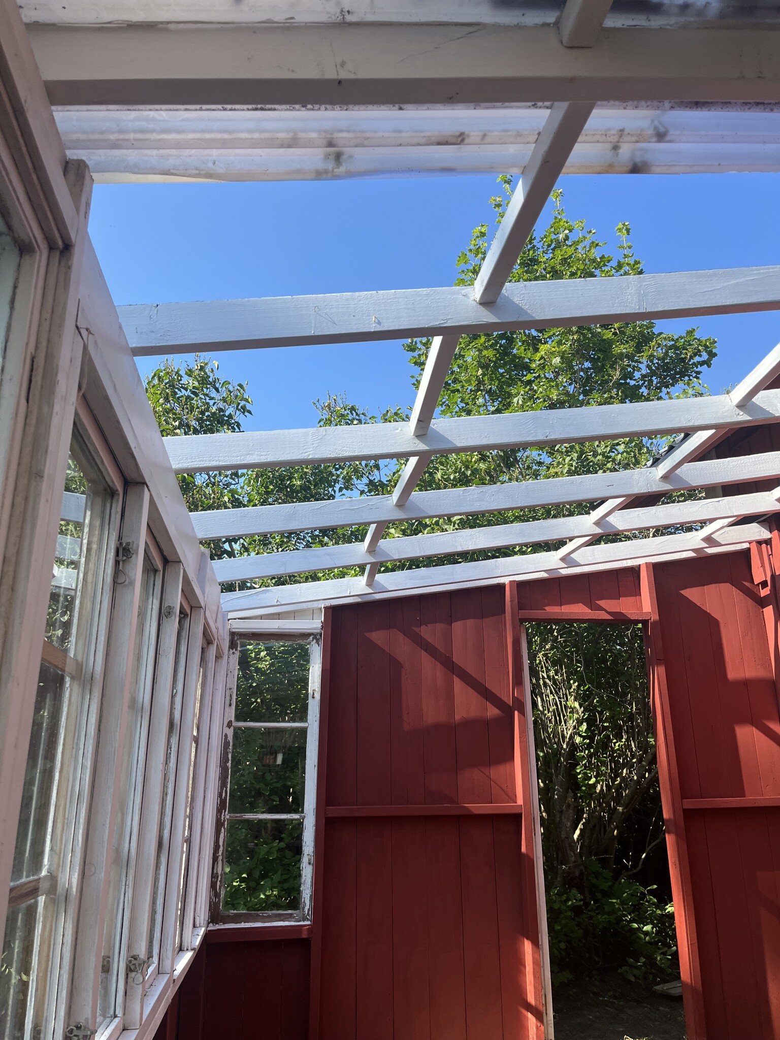

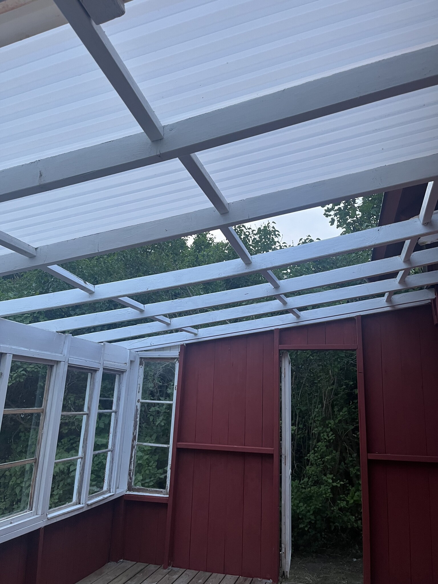

Klar för dagen, hunnit med att riva ner det gamla taket på verandan, krångligt att nå skruvarna, vågar inte gå upp på reglarna, litar inte på dem, och därför svårt att skruva fast de nya. Satt upp den första skivan hyfsat i alla fall.

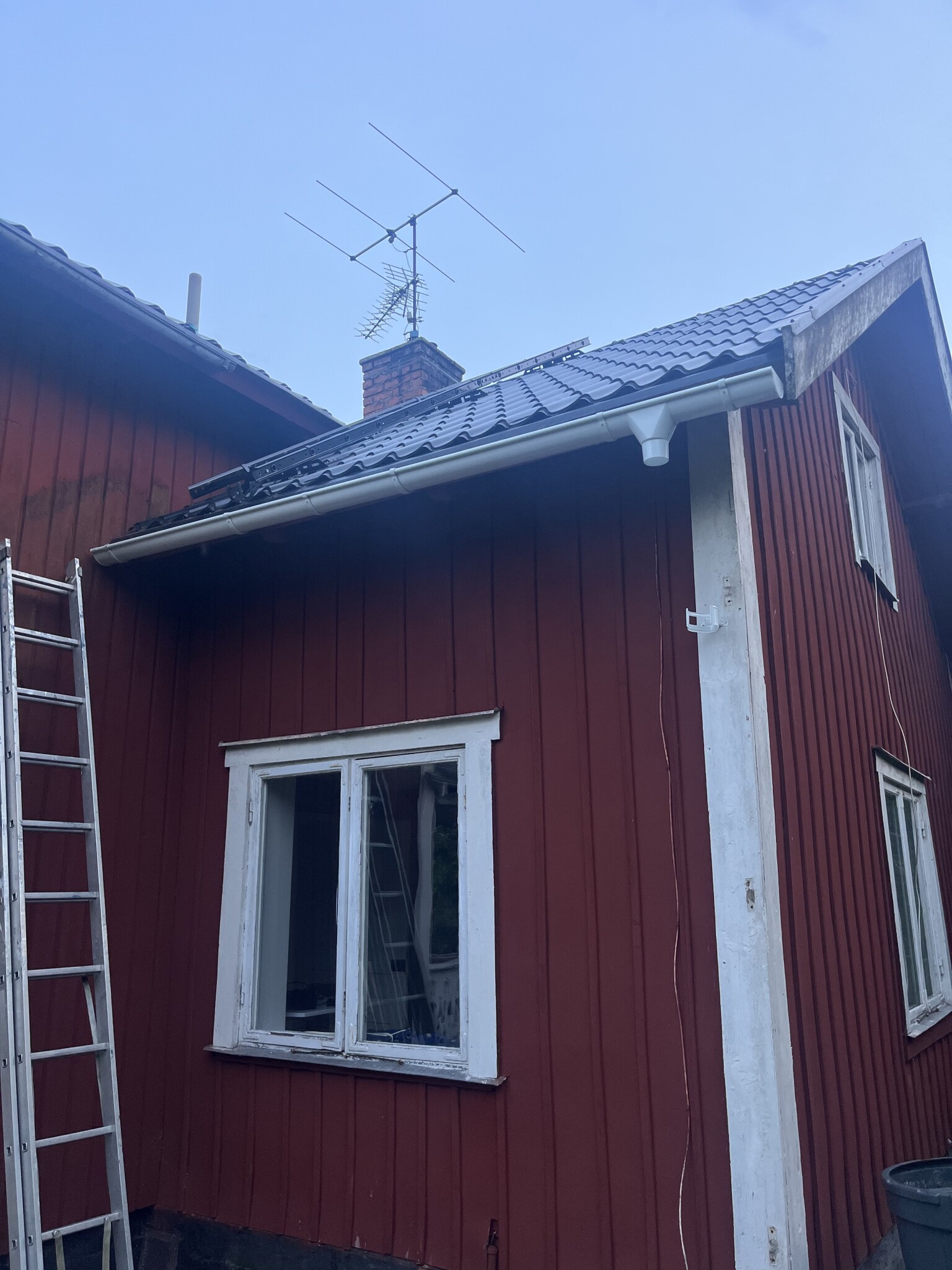

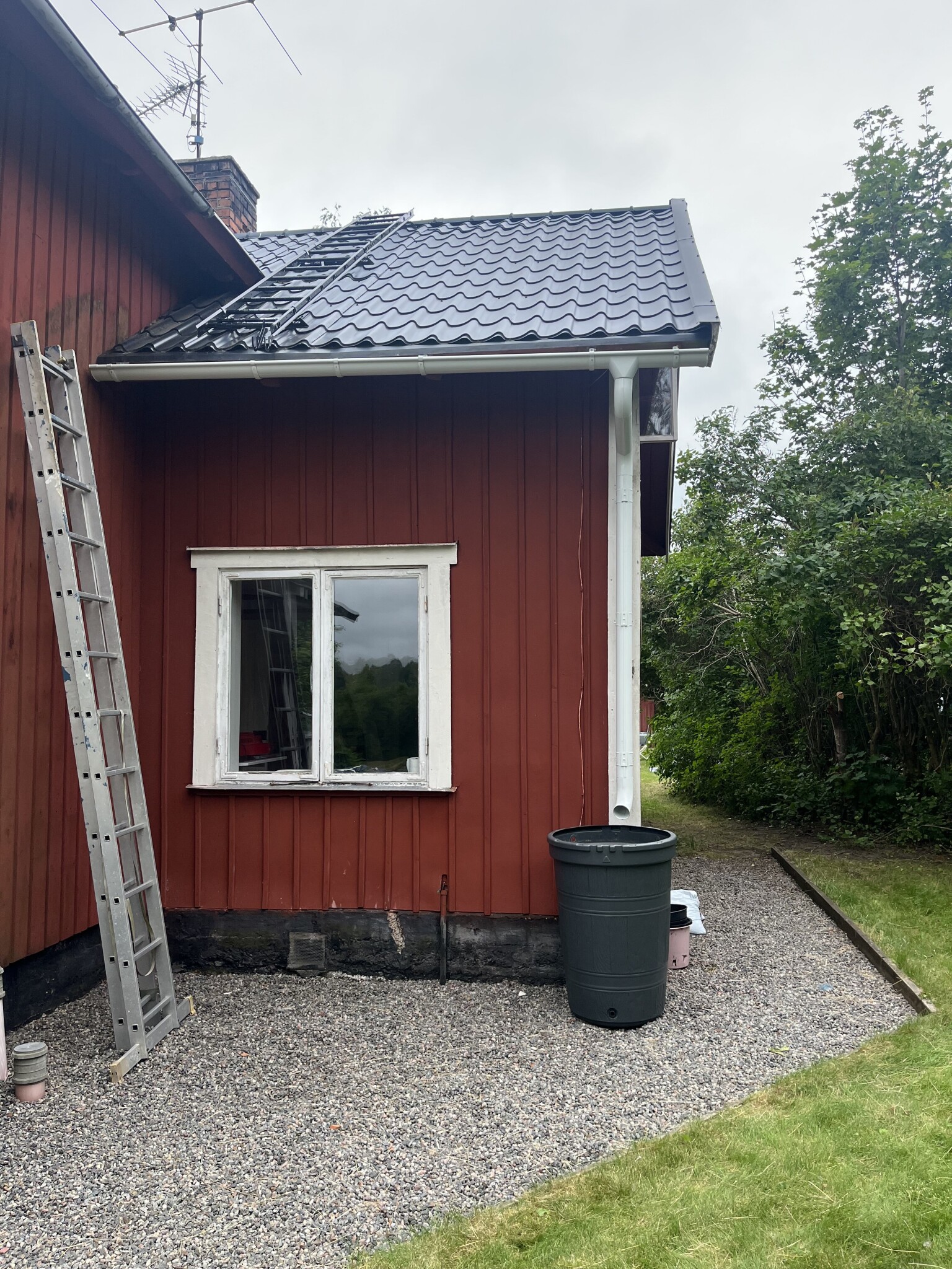

Sen behövde jag prioritera hängrännan, mycket trixande för att få till kilar, löste sig till slut med korta rännkrokar. Mycket upp och ner på stegen i värmen, måste köpa en vettig ställning så småningom. Hade råkat köpa två utkastare och en rörböj, så kom inte längre, men väldigt nöjd med att ha fått upp rännan
Satte en extra Rännkrok där stegen lutar emot, hoppas det gör att rännan håller lite bättre.
Borde man popnita ihop stuprörsdelarna, eller ska de hålla ihop ändå?

Bra jobbat , speciellt i värmen 😊P Pella-plank skrev:Klar för dagen, hunnit med att riva ner det gamla taket på verandan, krångligt att nå skruvarna, vågar inte gå upp på reglarna, litar inte på dem, och därför svårt att skruva fast de nya. Satt upp den första skivan hyfsat i alla fall.

Jag brukar inte använda mig av varken popnit eller skruv för att hålla ihop rörvinklarna med stuprör , inte heller utkastaren. Men vill du så är det absolut inget fel i det. Där gör vi alla olika och finns nog inget rätt eller fel , om du inte frågar plåtslagaren. 😅
Ja, sjukt varmt.. man får full uppmärksamhet i bygghandeln i alla fall som ensam kund 😅. Ok, då nitar jag inte! Har ingen, tyckte bara att kröken satt löst mot tratten i rännan, men det hålls nog upp när allt är på plats.S Simonstahl skrev:Bra jobbat , speciellt i värmen 😊
