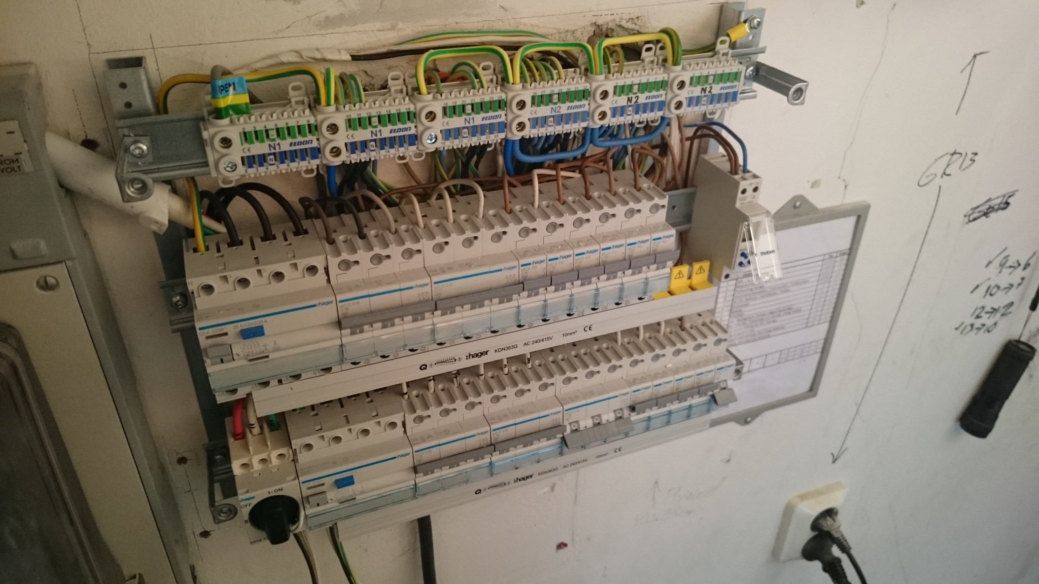

Ursäkta trådlyftet men jag ville bara passa på att tacka alla som hjälpte till och svarade på frågor. I veckan som gick hade jag elektrikern här och fick centralen bytt. Arbetet tog 5 timmar. Inga skarvningar behövdes, alla befintliga FK var långa nog. På bilden nedan syns att vissa grupper har ny färgstandard och andra äldre. Detta pga att all kabel utom kök och tvättstuga dragits om tidigare. Köket kommer få ny kabel den dan det ska renoveras. Tvättstugan... tja, säg det. Där lär det vara gammal kabel ett bra tag framöver. Men nu har vi iaf hela huset skyddat med JFB samt att det finns plats att koppla in garaget på egna grupper efter sommaren när renoveringen av det är färdigt

När jag tittar på bilden blir jag ganska fundersam över ledaren märkt PEN som går in i jordskenan uppe till vänster.
Den verkar inte ha kontakt med något annat.
(Nu vet jag inte hur Eldons plintar fungerar, men det är byglingar på andra ställen).
Men är min farhåga rätt är det ett mycket allvarligt fel, som kommer ta sönder en hel del elanslutna apparater i huset.

Nollplintarna märkta N1 saknar också bygling mellan varandra.
Men det kanske är en dold ihopkoppling också, men då är det underligt att det är ihopbyglat med grov kabel på N2 samt en stor del av jordskenan.

Nejdå. Det där är rätt. De som heter N1 är internt kopplade till varandra. N2 är separat (men levereras byglad på nollsidan). Att det blir flera byglar på N2 beror på att de modulerna är lösa tilläggsmoduler och inte internt hopkopplade.
Ja puuhh, i så fall är det OK. Och som det är byglat så stöder det vad du skrev till 100%.tommib skrev:
Det enda felet jag då ser är att det använts gul/grön nolla till JFB.
(Men det är ett skitfel, inget att egentligen hänga upp sig på, tycker jag. Det råder alltid stor förvirring över hur denna ledare ska vara färgmärkt. Jag själv skrev ju fel så sent som för någon vecka sedan, kan säkert glömma igen.

Var rädd om den elektrikern, han har gjort ett prydligt jobb.
Synd på den lilla missen med färgen på N-ledarna till JFBerna.
Vad är det förresten för FK som hänger ut under centralen?

FK'n som hänger där under är numera borta. Rester från gammal elvärme. Just dessa tåtar satt dock fast i rören så jag klippte bara av dem och spacklade igen hålet i väggen. FK'n som ligger löst överst i bild är ett annat igenlagt (med lock) uttag som dock eventuellt kan komma att användas i framtiden.
