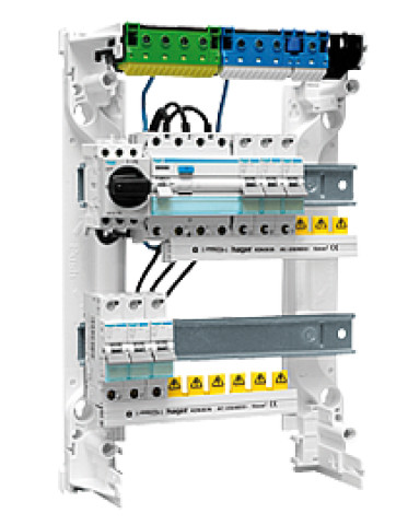

Jag måste bara få fråga, vad är det egentligen för stång som syns på första bilden?

Det här med att byta mätartavla tror jag vi hoppar över. Jag kan inte se att det tillför mig något annat än att jag får nylackad vit plåt istället för mattad grålackad plåt för de pengarna, samt en brytare mindre i anläggningen... Om elmätaren tappar kontakten med nätägarens mätcentral ser jag inte riktigt som ett problem jag har på mig att lösa. Men den brytaren lär inte bli mycket använd framöver, då jag kommer inkludera en brytare i nya centralen.
Jag kommer välja den större 2x26 Eldon-centralen så det finns lite extra plats för framtida behov. Belysningen i huset fördelas över båda JFB så det inte blir helsvart om en JFB löser.
Min undercentral (är det rätt term förresten, när dess matningar är avsäkrade i huvudcentralen?) verkar rendera intresse i träden... Kan förtydliga att den kom till för att försörja två badrum och ett förråd med el via JFB som inte fanns i huset innan. Första fasen går till belysning, handdukstorkar, vägguttag och PAX-fläktar. Nästa fas går enbart till golvvärmen (ja den är elburen, det blev för krångligt att dra in vattenburen värme hit). Sista fasen är faktiskt 16A och inte 10. Den går till ett bubbelbadkar med värmeelement på 1KW. Motorn och värmaren på samma fas gör att 10A inte räcker.
Helst vill jag nog bara låta den vara, annat än att JFB flyttas härifrån till centralen i garaget. Men visst skulle man kunna se till att ha C10A, C10A, C16A i huvudcentralen och helt skippa nedsäkringen i centralen på övervåningen. Dvs, endast ha den som en kopplingsdosa. Det är en möjlighet. Om/när övervåningen byggs ut kan man ju ta ställning till då hur man gör elen på bästa sätt. Finns bara kapslingen kvar är det ju en smal sak att montera nya dvärgar.
Två frågor om Hager Quickconnect
1) Den JFB jag har idag heter CDA225R. Den heter inte quickconnect, men jag ser undertill att det finns slitsar för fasskena. Kan jag använda fasskena ihop med Quickconnect-dvärgar utan problem eller blir det någon form av kompatiblitetsproblem?
2) Jag tror detta är rätt fasskena att beställa
http://elbutik.se/product.html/hager-3-fasskena-kdn-for-dvargbrytare-3-fas-10-16kv?category_id=15772
Den största är 57 moduler (1000mm) bred och den näst största är 18 moduler (320mm). Kan man köpa den största och såga av till lämpligt mått? Eller måste jag pussla ihop det med färdiga längder (6-9-12-18 moduler) och pussla ihop det med byglingar emellan?

Jag tror att du skall behålla den. Att bygga en trefasgrupp bestående av olika säkringsstorlekar är nog inte formellt helt korrekt även om det funkar elektriskt. Det ger även möjligheter att bygga ut med en extra säkring vid behov.
Den JFB du har är väl en enfas-JFB. När du monterar stora centralen vill du ha trefasiga (CDS425R, notera S istället för A för quickconnect). Det är inget problem med kompabiliteten utan du matar med RK6 till de tre första dvärgarna (eller till mitten av skenan om du har stora laster) och skenan matar sedan vidare till resten. På det sättet löser du också längdproblemet på skenan (nästan) eftersom huvudbrytare och JFB tar 6 modulplatser. Om du nu ändå köper nya JFB skulle jag nog iofs ta den långa skenan. Glöm inte att köpa ändstycken och täckhuvar för oanvända gafflar.

Jodå, ang. quickconnect. Du kan kombinera. MEN Hager har en speciell fasskena för quickconnect. Det är viktigt att det är den du använder (vet inte vad som skiljer).
tommib skrev:Den JFB du har är väl en enfas-JFB. När du monterar stora centralen vill du ha trefasiga (CDS425R, notera S istället för A för quickconnect). Det är inget problem med kompabiliteten utan du matar med RK6 till de tre första dvärgarna (eller till mitten av skenan om du har stora laster) och skenan matar sedan vidare till resten. På det sättet löser du också längdproblemet på skenan (nästan) eftersom huvudbrytare och JFB tar 6 modulplatser. Om du nu ändå köper nya JFB skulle jag nog iofs ta den långa skenan. Glöm inte att köpa ändstycken och täckhuvar för oanvända gafflar.
Min JFB heter CDA425R och är trefasig. Den säljs fortfarande, men det finns en modell som heter CDS425R också vilken har "Quickconnect" med i namnet. Även CDA-modellen har dock slitsar för fasskena under vilket fick mig att undra.
Dessutom fick jag för mig att man ansluter huvudbrytare->JFB med kabel och sedan gör kan gaffelskena från JFB och vidare mot dvärgbrytarna. Vad är annars poängen med slitsarna undertill på JFB? Så verkar det iaf vara gjort på en färdigkopplad central (som iofs säkert har JFB'n som heter CDS...) hmm.
Fasskenan står att den passar både med Quickconnect och skuv:
https://www.elbutik.se/product.html...-dvargbrytare-3-fas-10-16kv?category_id=15772
