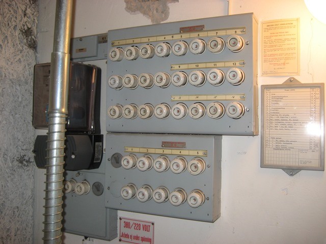

Är igång och ska fräscha upp mitt garage. Innan muraren kommer hit och putsar tänkte jag byta elcentralen. Garaget ligger i husets bottenplan och här kommer elservisen in. Elmätaren och det får vara som det är, men den gamla proppcentralen tänkte jag byta ut mot en ny normcentral med automatsäkringar och JFB.
Bild på nuvarande central. Undercentralen nederst i bild finns dock inte kvar.
Jag kommer anlita en behörig elektriker till installationen, men jag vill åtminstone bestämma hela konfigurationen på centralen. Trådens syfte är att ta fram ett konkret beställningsunderlag så att säga. Det finns många kreativa profiler här på Byggahus, liksom säkert ett par yrkesmän med verklighetserfarenhet. Hoppas på kreativ feedback och en givande diskussion

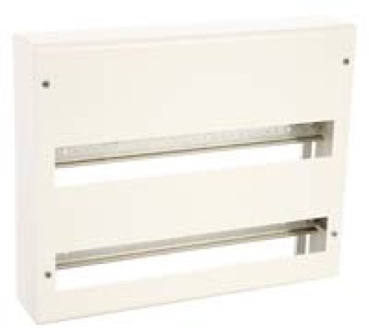

Jag har sett ut denna normcentral från Eldon, DB240. Måttmässigt den bästa jag hittat för att ersätta proppcentralen som sitter där idag.
Eldon DB240
http://www.eldon.com/DBQ240-sv_SE-Normkapsl_2x20mod_snabbansl.aspx
Eldon DB240

Skall börja med att påpeka att jag är inte elektriker.
jag har gjort en del hempul, och uppfattar mig som rätt kunnig om el. Men att byta en central skulle jag inte ge mig på som hempul, och jag vill starkt avråda från det som hempulsprojekt. Jag personligen känner att ju mer jag lär mig om elinstallation, desto mer inser jag att jag inte kan. Och att byta en central.. .Ja jag är rätt säker på att jag skulle kunna göra det. Men jag vet inte vad det är jag inte kan, därför avstår jag.
Det finns en mängd med fallgropar, och en central må verka enkel, men när du börjar titta på djupet uppstår det frågetecken.
men för att ta dina frågor:
Ja huvudströmbrytare är i någon mån obligatoriskt för varje central. Är osäker på om det bara är praxis, eller en hård regel.
Karakäristik på brytarna, där passar jag. Det är inte alltid OK att ha c- karaktäristik, du behöver räkna på förimpedansen och ledningslängder för att avgöra det.
Flerpoliga dvärgar tror jag bara är obligatoriskt när du har en flerfasgrupp med blandade belastningar. Alltså om du dels driver en trefasmaskin och har ex. ett enfasuttag från gruppen. Då uååstår en risk att du får bakmatning via trefasmaskinen till enfas uttaget, även om säkringen till just den fasen i gruppen är bruten.
Till rena trefasgrupper, som ditt trefas uttag i garaget, är det väl vettigt att ha en trepolig säkring, så minskar du risken att maskiner får dålig matning som kan bränna en motor. Men jag tror inte att det är ett krav.
Din matning av undercentralen på andra våningen skapar frågetecken. Hur matas den? 4 eller 5 trådigt? Är det 4 trådsmatning, så måste säkringaran till den läggas utanför jordfelsbrytaren i din matande central.
Överhuvudtaget är en av de stora felriskerna vid centralbyten felkoppling av nollan, framförallt om du har mer än en jordfelsbrytare, eller saker som skall ligga utanför jordfelsbrytare. Och sådana felkopplingar är dels lömska, för man behöver kunna sin ellära för att förstå varför de är farliga. Och det blir som sagt väldigt farliga fel av sådana felkopplingar.
Jag hoppas du har koll på att du måste ha separata nollskenor för de olika jordfelsbrytarna?
Jag tror att det brukliga sättet att skarva trådar vid centralbyte, är med presshylsor. De måste då pressas med en bra presstång, inte en sådan där som man brukar kunna köpa på bensinmacken för några tior. Och egentligen skall det finnas ett giltigt kalibreringsintyg för tången (presstrycket).

Det kan även vara läge att fundera på att förse grupper som saknar skyddsjord att förse dom med en sådan åtminstone till första dosan.
En huvuudbrytare kan vara bra att ha om den mätartavlans huvudbrytare ligger före elmätaren eftersom elverket inte vill förlora kontakten med sina mätare om man stänger i flera veckor.( gäller främst sommarstugor).
Var den s.k.undercentralen ämnad för elvärmen.
Säkringskarktärisken indela mycket i B /C / D. I bostäder använder man B eller C karaktäristik. D används inom industrin för större direktstartande elmotorer och kräver ett matande nät med hög kortslutningsström och låg impesans.
Normalsäkringen för bostäder är c karaktäristik men vid höga förimpedanser och långa gruppledningar, då kan B säkring vara den rätta säkringen förr att uppfylla utlösningsvillkoret. En B säkring fungerar bäst ihop med reistiva typ värmeelement där start och driftström är lika stora.
Bokstaven beskriver vid vilken ström som säkringen direktutlöser vid t.ex kortslutning, B 3 - 5 ggr märkström vilket innebär att en B 10 direktutlöser vid 30- 50 a, C 5 - 10 ggr märkstöm, D 10 - 20 ggr märkström.

Visst får ledningar skarvas i en central, men centraler får normalt inte användas som kopplingsutrymme. Med skarvning menar jag att en ledning "förlängs" OK, med koppling kan flera ledare sammanbindas ej OK.

Det finns numera krav på att varje gruppcentral ska innehålla en huvudbrytare. Det kravet kom så sent som i Sep 2014. Innan dess fanns inte kravet, men kan ha funnits tidigare. Det ska i vilket fall (även) finnas en huvudbrytare direkt efter elmätaren som frånskiljer hela huset. Din sitter väl före?r.borgmaster skrev:
Du menar väl inte att du installerat en undercentral med C-dvärgar utan att ha koll på dettar.borgmaster skrev:Förimpedanser och ledningslängder för att välja B- eller C-klass på brytaren. Okej, mer info tack! Ledningslängden går att uppskatta hyfsat, men finns det någon formel eller lathund att titta på? Eller kan man tänka sig att elektriken mäter sig fram till detta på plats? Eller kan man förvänta sig att han är lat och skiter i det...?
Detta är ett omfattande område, vilket går att förenkla betydligt så att så länge du inte bort långt ut i skogen så fungerar C10A-dvärgar. Det är vad man bör sträva efter då B10A inte fungerar i alla lägen, t.ex dammsugare, cirkelsågar mm kan lösa den.
Det är relativt enkelt att mäta sig fram till, t.ex med vattenkokarmetoden
http://www.byggahus.se/forum/el/164370-forimpedans.html?showAll#60
Där får du fram en förimpedans som sedan kan användas som indata till denna tråd: http://www.byggahus.se/forum/el/64060-raekna-pa-utloesningsvillkor.html Det är en lång tråd, som bara blir bättre o bättre mot slutet.
Principen är att felströmmen längst bort i en kabel ska, efter div "säkerhetsfaktorer", bli 10x så hög som märkströmmen hos en C-dvärg. För B-dvärgar gäller 5x vilket tillåter betydligt längre ledningar.
Det måste vara ett missförstånd. Självklart får man skarva ledare som är för korta, det är så självklart att det inte ens tas upp i reglerna vad jag vet. Däremot kan man diskutera i vilken omfattning man får använda centralen som kopplingsutrymme, alltså förgreningar o dylikt. Några gränser är svåra att ge, så länge det är prydligt och tydligt och åtskiljt ser jag inga hinder.r.borgmaster skrev:
