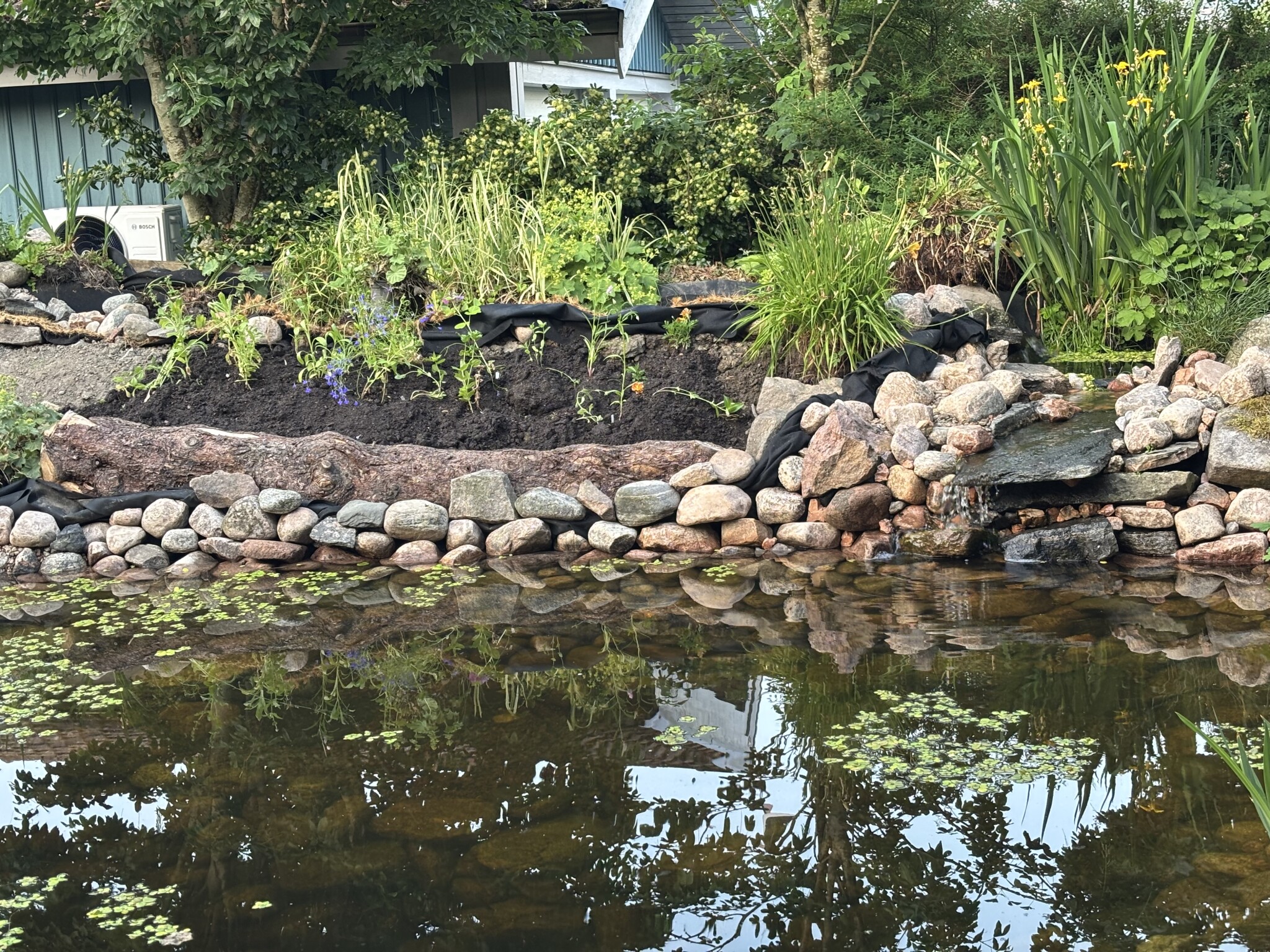

Har städat upp en hel del runt om och nu har jag börjat se var jag behöver stötta dammkanterna utifrån. Efterssom jag har så mycket sten skall jag nog använda dem.
I gengäld har jag fått planterat många av frösådderna på rättplats. Men det har blivit lite gjort som vanligt men det syns knappt. 4 kärror mer grus i utlooppet, 6 kärror med sten. några kärror med jord
Har planterat lite sommarblommor i kokosmattan får se om de överlever..., det idoga regnandet har lett till att det finns mycket mer vatten i dammen. Och så har jag skurit rent dammen och frilagt stocken. Skall stapla upp stenarna lite vid stocken och sätta dem med skum så de verkligen ligger still.
Algerna tycker iallafall om dammen, men med så myckte nytt vatten är det ju så det blir. Jag skall gå i med lite algstopp för att se hur det löser det.

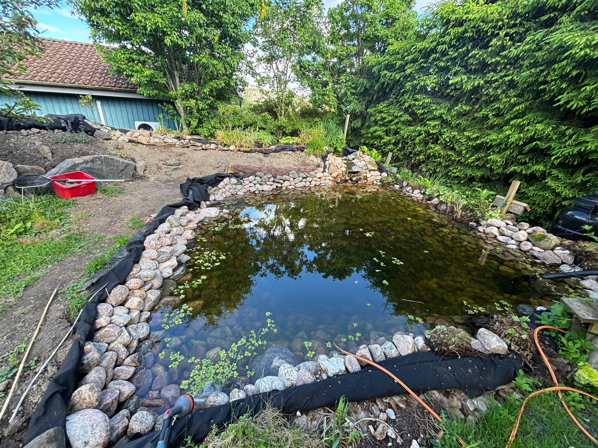

Jag har inte glömt bort varesig dammen eller pjojekttråden... Men det har varit så otroligt mycket annat.

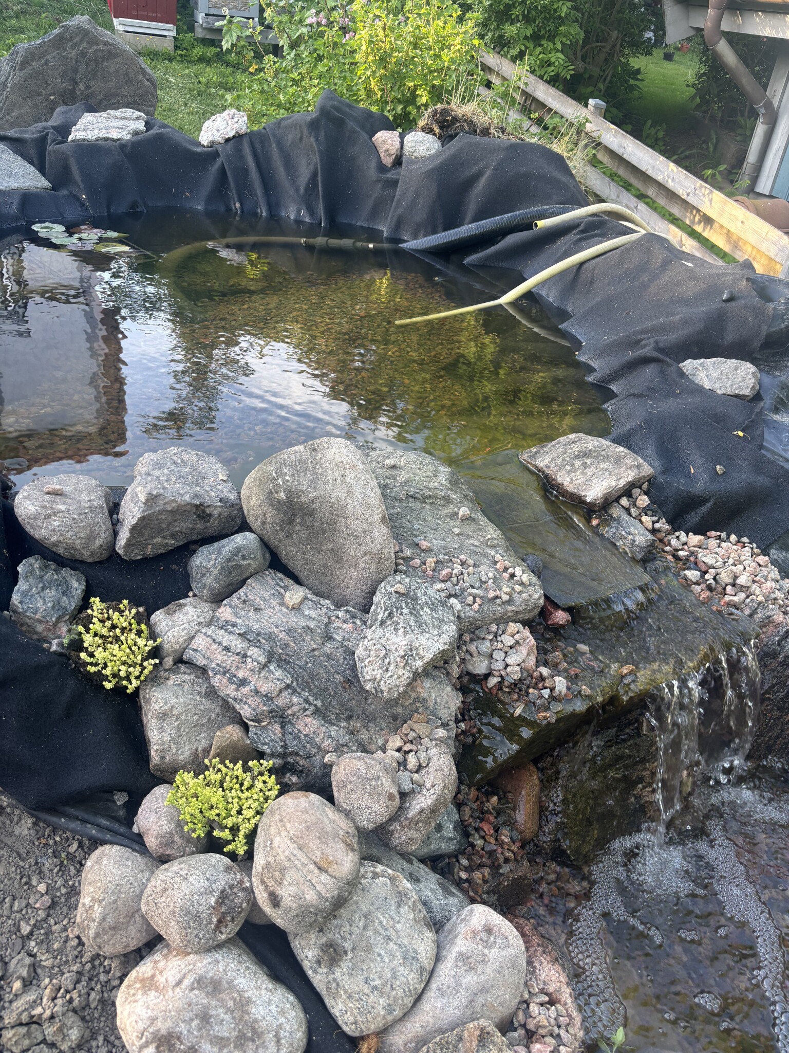

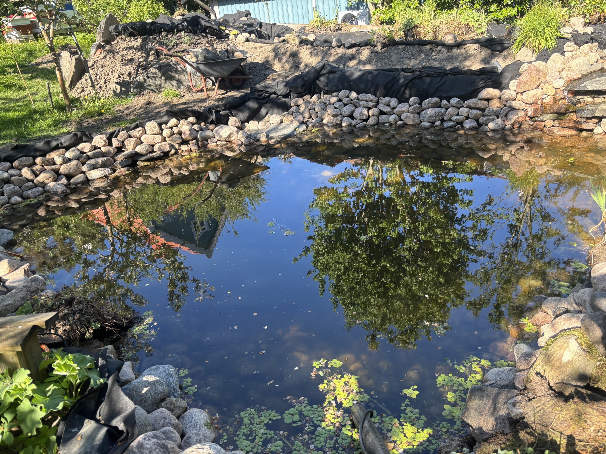

Jag lägger ca 30 minuter på dammbygget varje dag när det inte regnar. Men det går ju knappt att se och allt tar sådan otroligt lång tid. För man behöver tänka innan varje steg.
Men det har regnat ganska mycket så dammen är nästan full nu. Vilket innebär att växtkanterna börjar nå vattenytan.

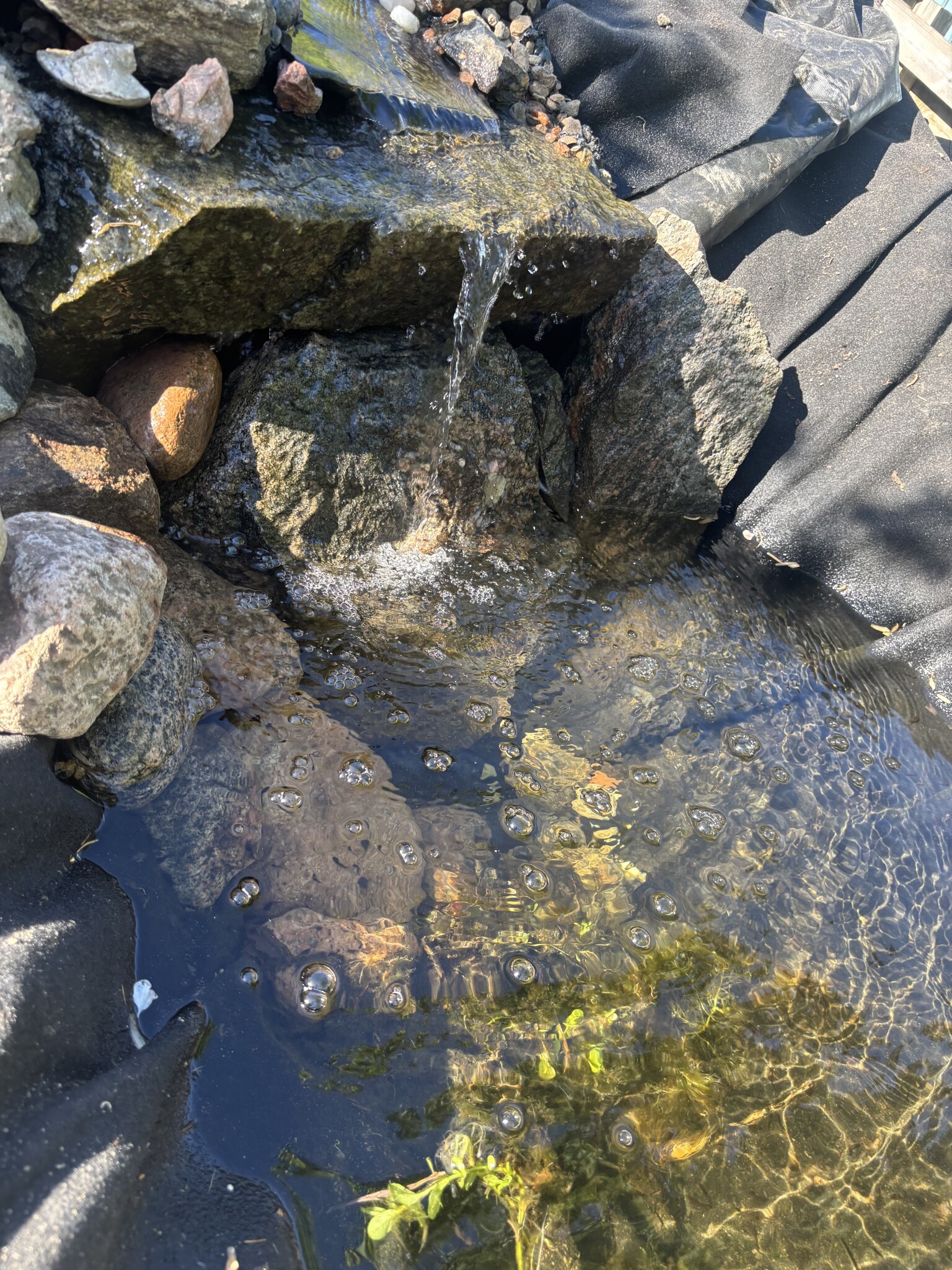

Jag har haft den första läckan... Dessbättre snabbt upptäckt och snabbt åtgärdat. Och så har jag satsat på att städa bort saker från gräsmattan så att robotklipparen kan få hantera det den skall. Just nu är det 3 säckar med stenar, varav en är fylld med stenar som egentligen är för små. Som skall bli rabattkant vad det lider. och så jordsäcken. Grusssäcken tömde jag i en hög på grusgången för senare användning.
Utlopppet har nog fått den mängd grus den skall ha. det skall jämnas till lite bara. Just utloppsgropen är jag lite osäker på hur det kommer bli och se ut, men jag skall dit med stenar längskanterna så får vi se hur det blir till slut.
Normalt kör jag pumpen på 40% för att jag fortfarande förväntar mig att kanterna skall kollapsa. Så en dag när kompisen var här och jag skulle visa hur mycket vattenfallet kunde, vattenfalla, så började det porla bra mycket i det första fallet, men inte mer alls i det andra... Jajamen en av bakkanterna hade fått vatten över sig, eftersom en avförtätningarna hade blivit. igensatt av väcker och annat och bildat en fördämning... Och vattenytan ökade tillräckligt för att rinna över, och då spolas jorden bort och ja.. då behöver man åtgärda.
Snabbast och enklast är att lägga en sten bakom duken i väntan på mer jord. Jag kan komma att behöva betagna en rad med stenar på baksidan men det ingick lite i grundplanen. Nu ställde jag ner en stor lerklump med daggkåpa som mothåll det verkar fungera.
När vi ändå är inne på ämnet daggkåpa, enda anledningen till att jag har så våldsamt många är att de frösår sig och de är enklare att ta bort och byta mot något annat än kirskålen som de faktiskt konkurrerar bort. Och sedan har jag inte tagit mig tid eller råd att åka och köpa nya blommor. innan allt är redo för det.
Men snart är det dags.
Alla tillfälliga stenhögar med gammalsten och med jord som kan bli bra att ha har blivit använt och gräsmattedelen är mer eller mindre återställd. Ja gräset har inte riktigt fattat men det har möjligheten att återställa sig. Dammenskanter är också nästan helt klara. Med var de skall vara. det är nån meter som inte är klar.
Jag tyckte att jag var smart som lät duken ligga emellan fiberdukarna och sedan rulla ihop det hela. Och det var ganska smart i många avseenden men det sugsut vatten ur dammen med nån kapilärhäverteffekt då så man måste ha ett avbrott i fiberduken mellan in och utsida. Man lever och lär. Fiberduken får alltså inte hänga ut nedanför vattenytan i ett stycke.
Annars har det börjat blomma lite runt omkring. Algerna i vattnet har börjat avta i tillväxt. Hela första året räknar jag med att inte det blir den bästa balansen mellan näring och växter. Det kommer så mycket näring i vattnet i samband med byggandet och det är väldigt få växter ännu så länge.

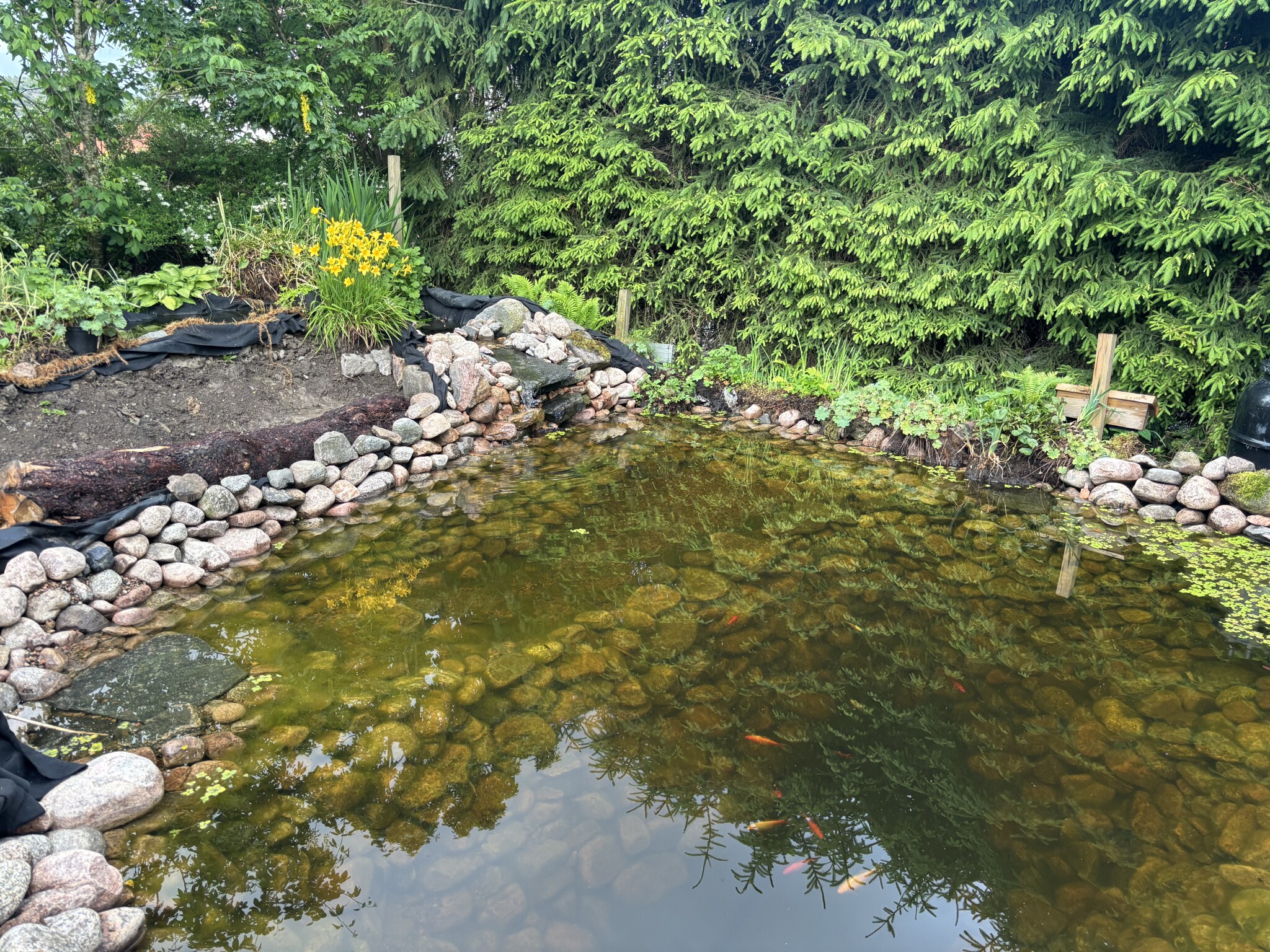

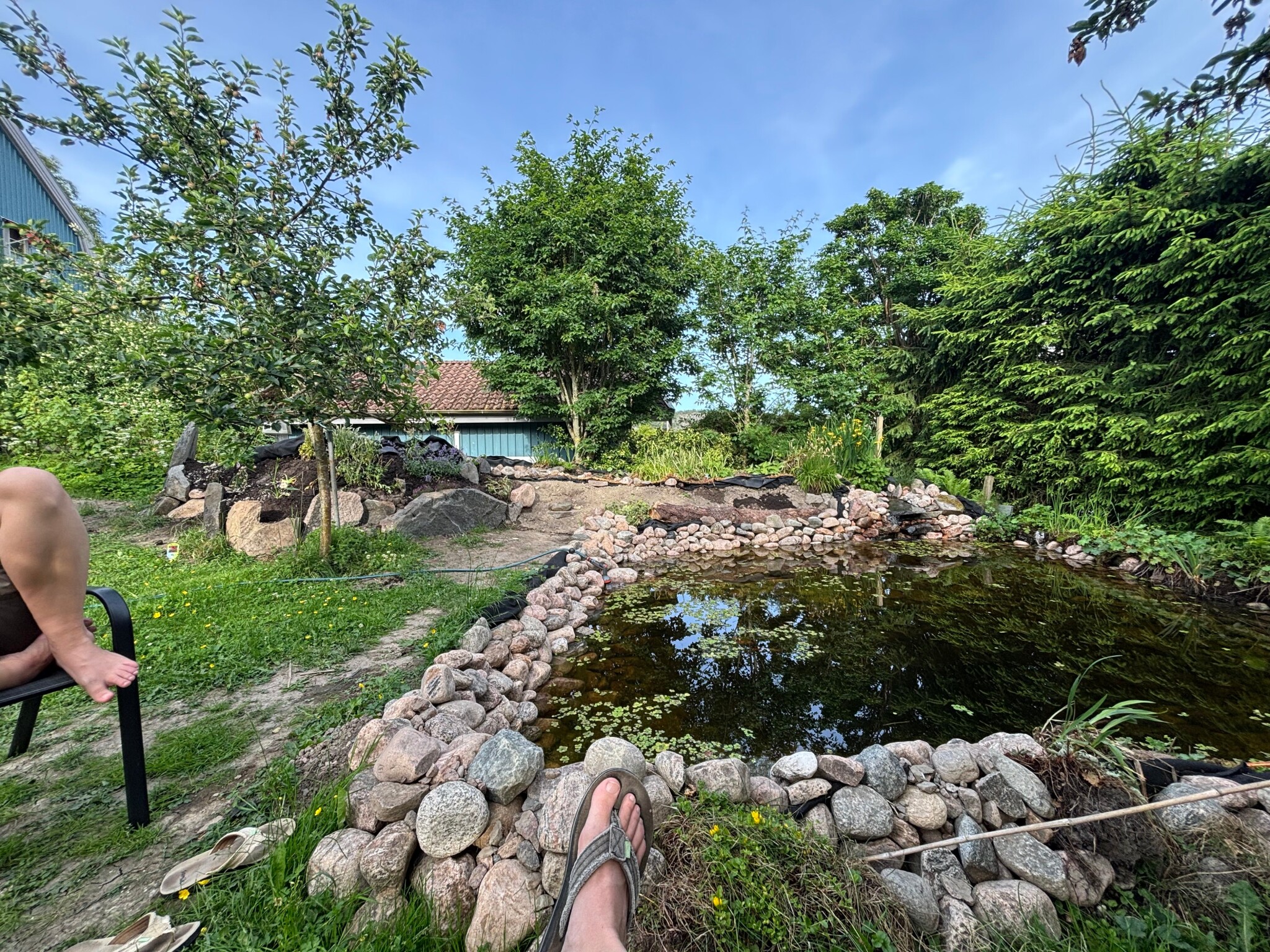

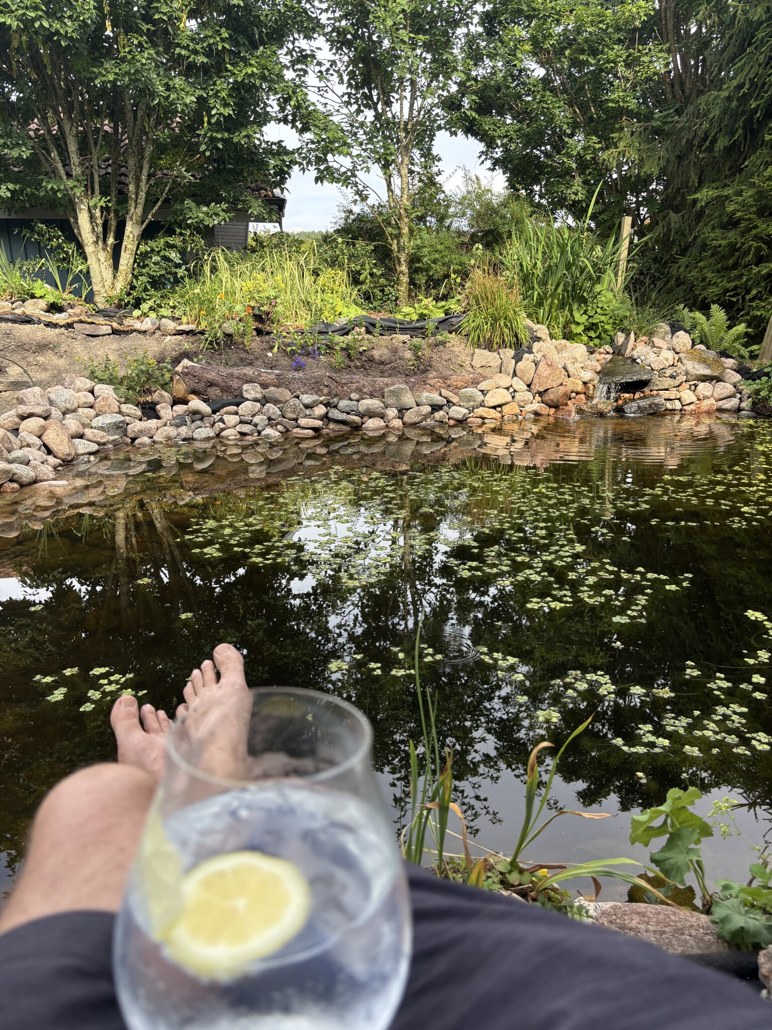

Har varit massa annat fortfarande. Nu vart det plötsligt sommar också. Midsommarhelgens perenner som inhandlades vart ju helt tvugna att hamna i jorden nu innan värmen kommer på riktigt i morgon, sagt och gjort. Nu är det bara hostorna som skall vara på baksidan kvar.

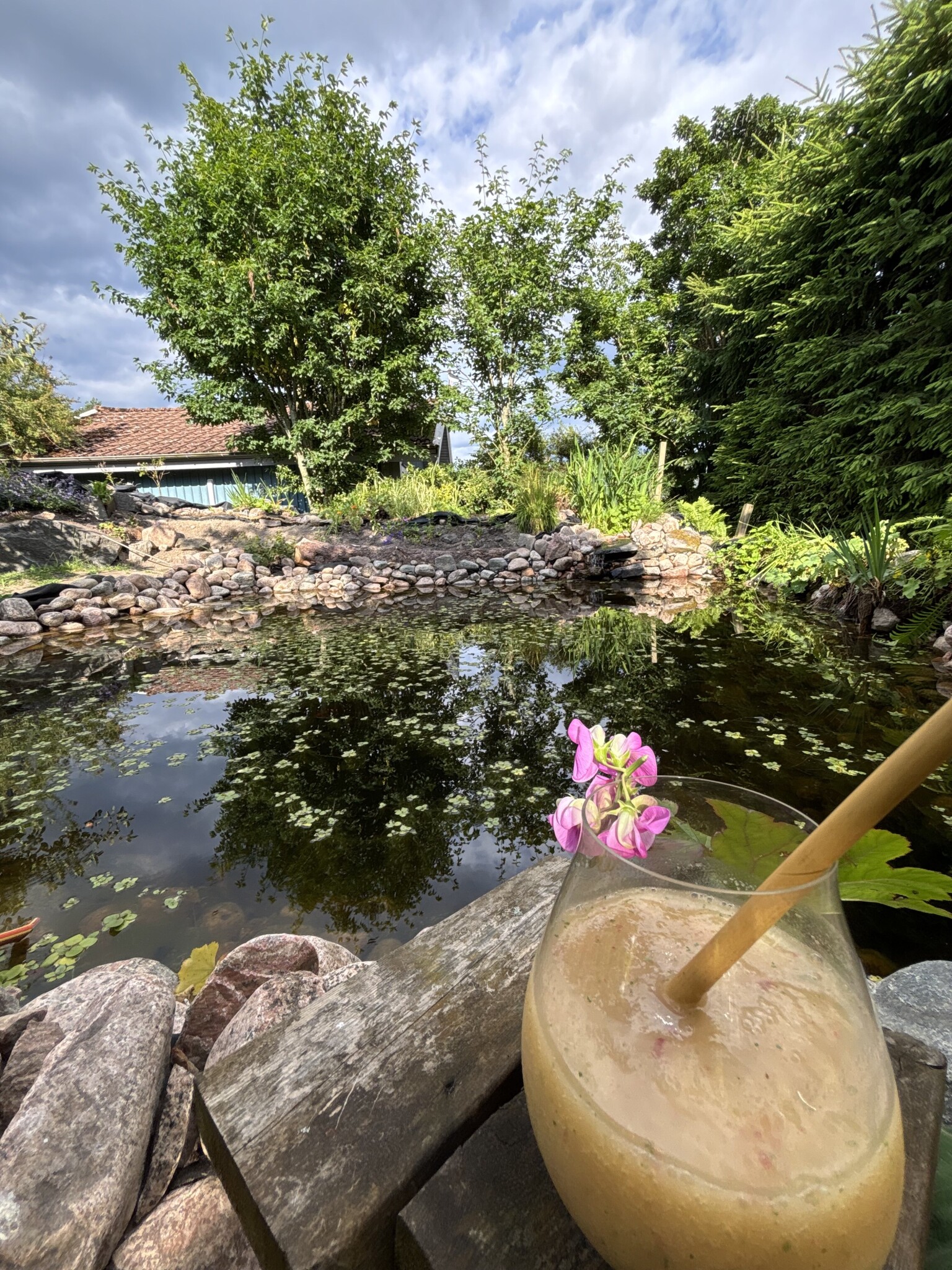

Sedan var det faktiskt dax att ta fram stolar och sitta vid dammen och njuta med en GT. Skall kankse prioritera att få upp hängmattan igen? Men då blir det ju tokjobbigt att röra sig.
Men nästa år med alla växterna kommer detta vara helt fantastiskt.

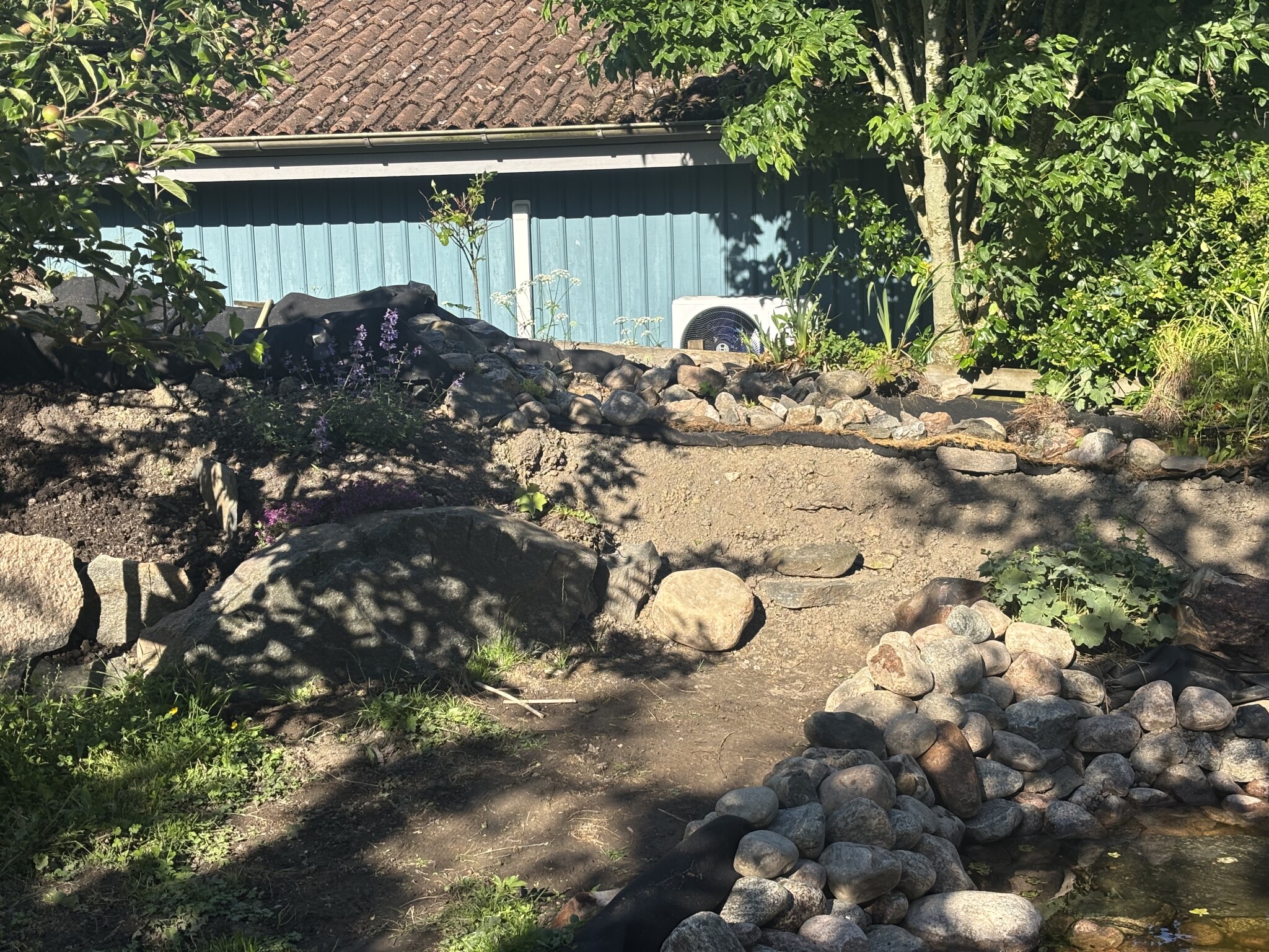

Noterade ju också att sommaren kommit. Midsommarfirandet hade kunnat tas som en hint. Men växthuset var ju fullt av massa omplanterade sommarblommor.. Och efter lite konsulterande med beslutsfattaren har vi enats om att vi nästa år nog skall beställa lite större platta stenar som får levereras med en kranbil som vi skall lägga bakom stocken. För att det blir fint.
Så därför har jag undvikit perenner där, men sommarblommor blir säkert fint.
Vi fyllde lite till och har hittat en oväntad lågpunkt, som det rann ut från. Tydligen hade avloppsröret saggat lite. Men snabbt åtgärdat. Och jag är inte heller helt missnöjd med om det är där överflödet hamnar.
Men Jag ser det lite som win win. Nu vet jag vart all sten jag har över kan hamna

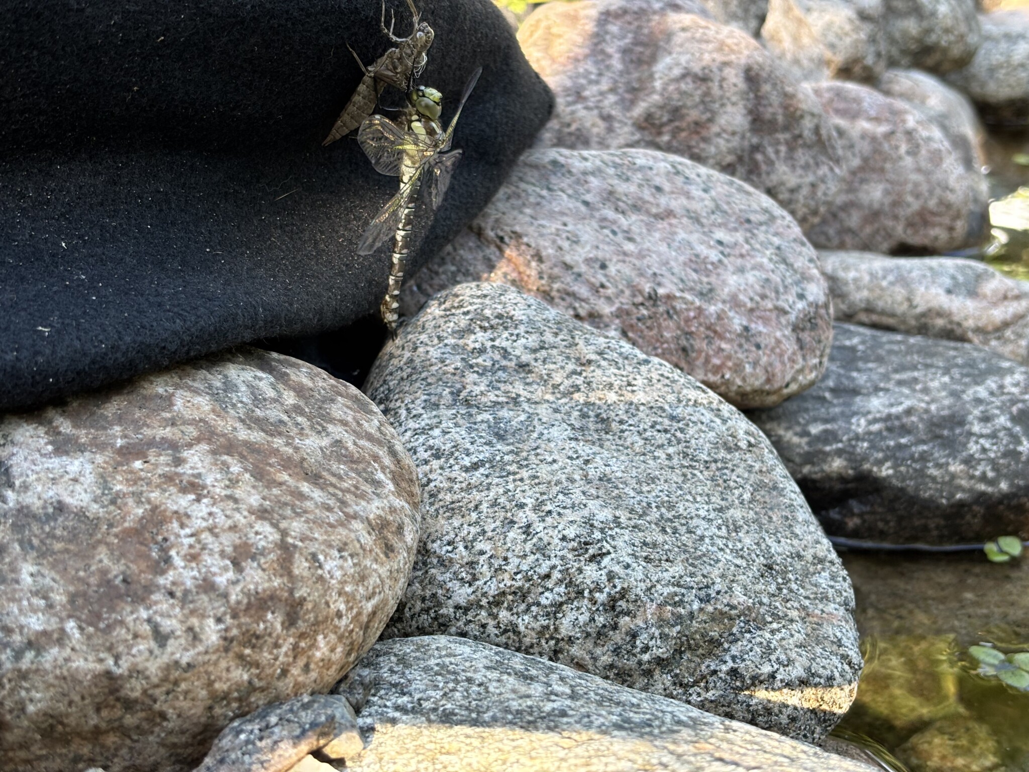

Idag när vi satt vid dammen och inväntade att grillen skulle bli varm såg vi först en lite liten groda från grodynglen vi ansträngde oss för att rädda under bygget, kul!
Såg också hur en trollslända höll på att pumpa upp och torka sina vingar. Kul att se att även de lyckades överleva ombyggnationen till viss del.

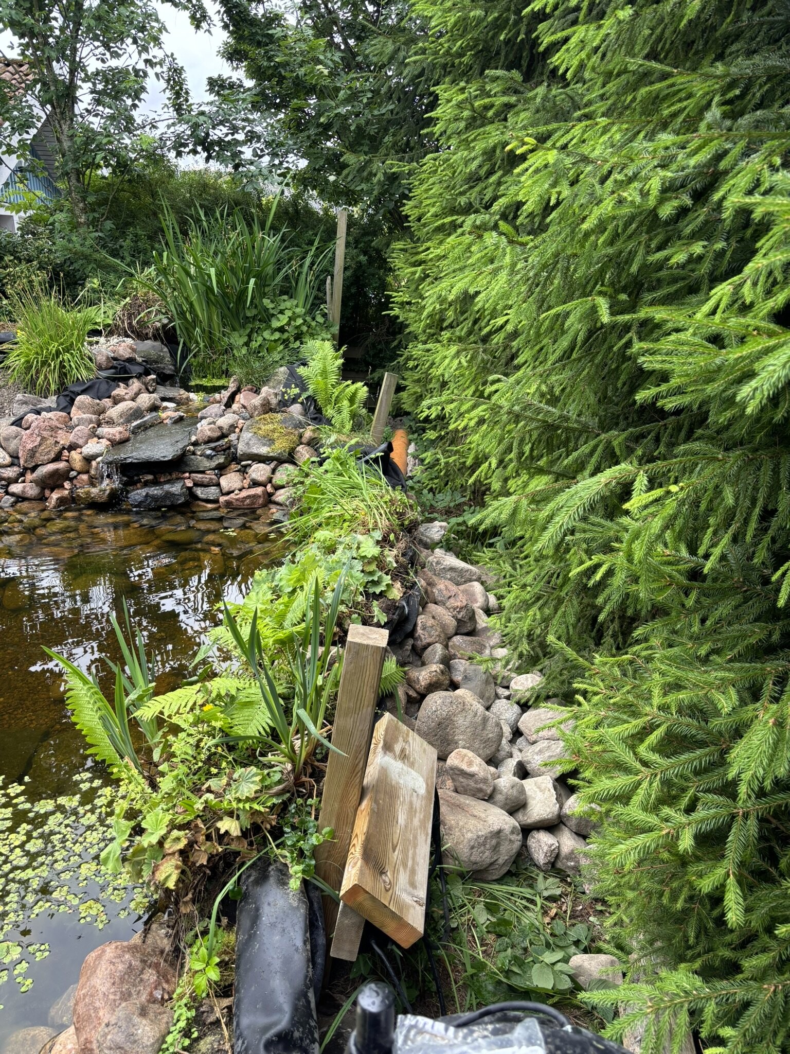

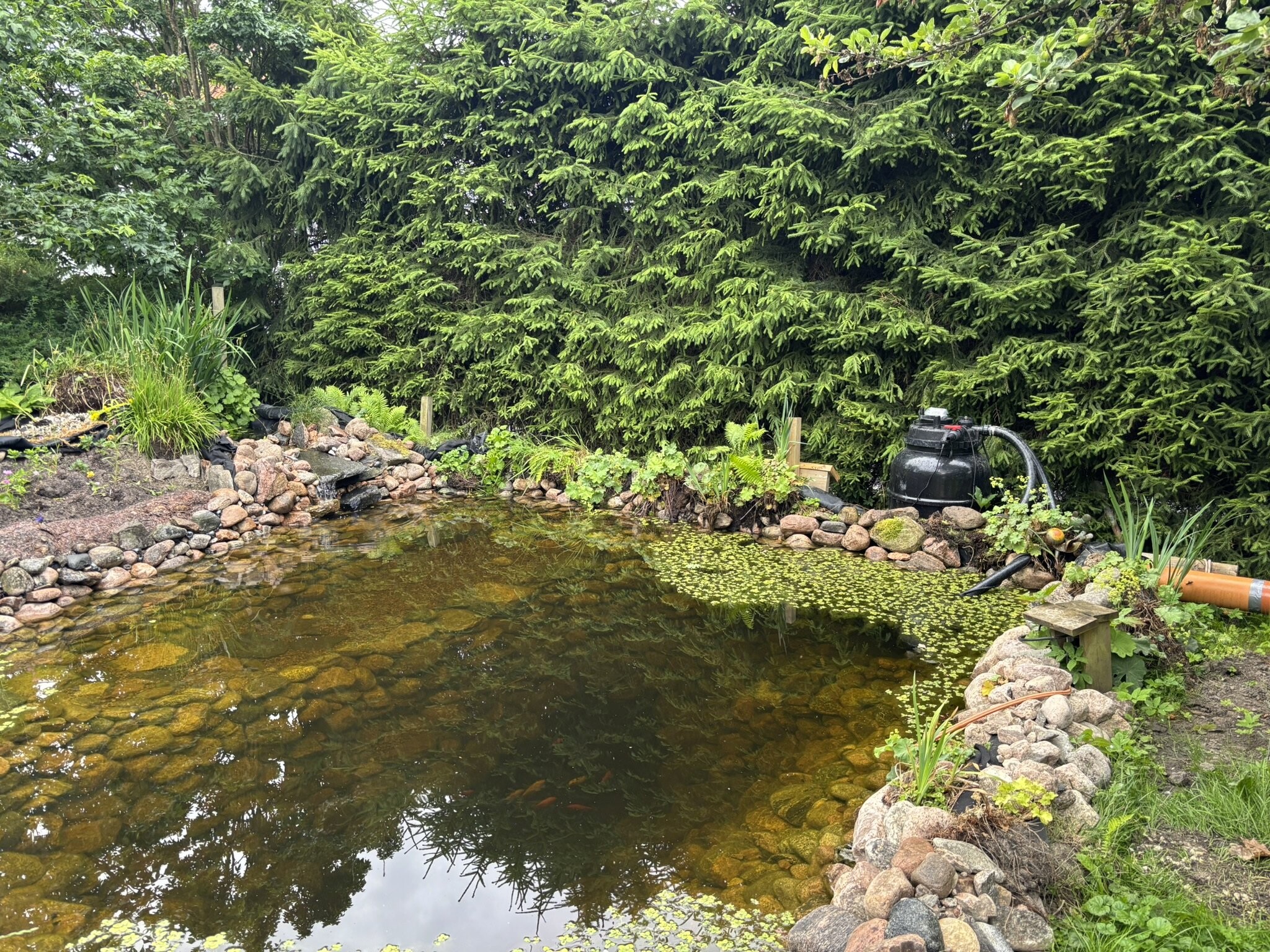

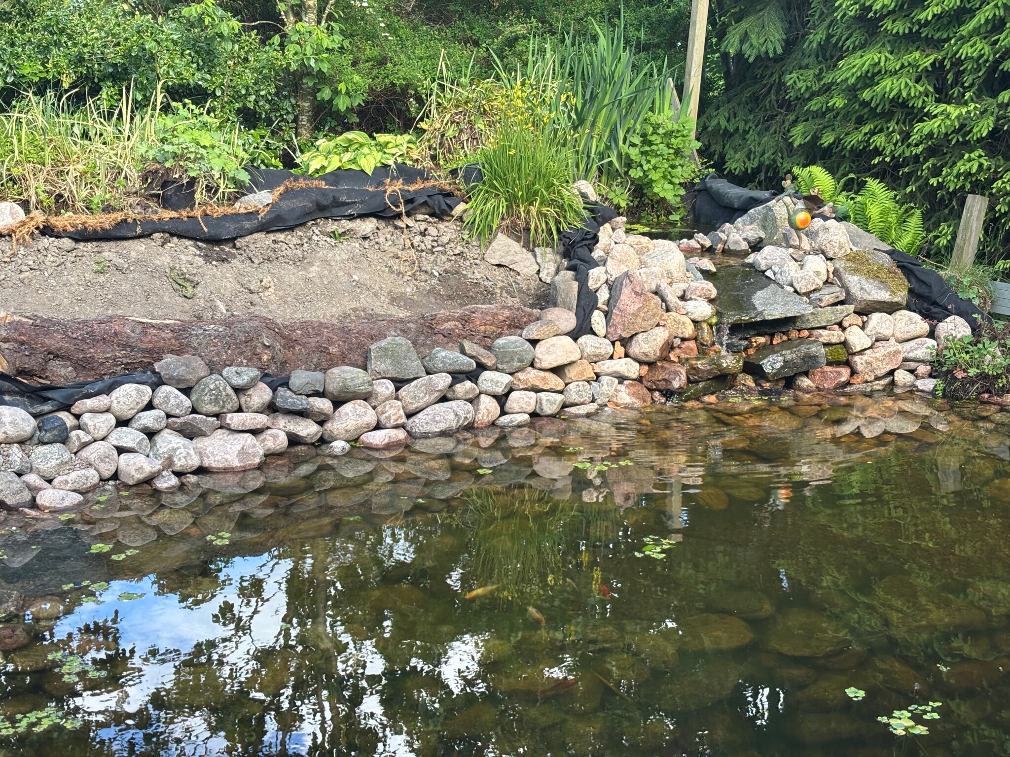

Okej igår var vädret lite svalare, varför inte tömma en stensäck? Det är smått fantastiskt hur mycket mindre plats stenen tar när den är utspridd.
Vi har ju noterat att vi behövde höja granhäckskanten på poolen/dammen lite till. Så nu har jag lagt ut en hel säck sten för att bygga över röret och få upp kanten på dammen där. Dessutom har jag fått upp växterna som ligger på kanten ur vattnet då de inte är så förtjusta i att bo under vattnet.
2H jobb och resultatet syns knappt. Men det var bra resultat och som sagt en säck mindre är en säck mindre.
1,5 säck kvar.

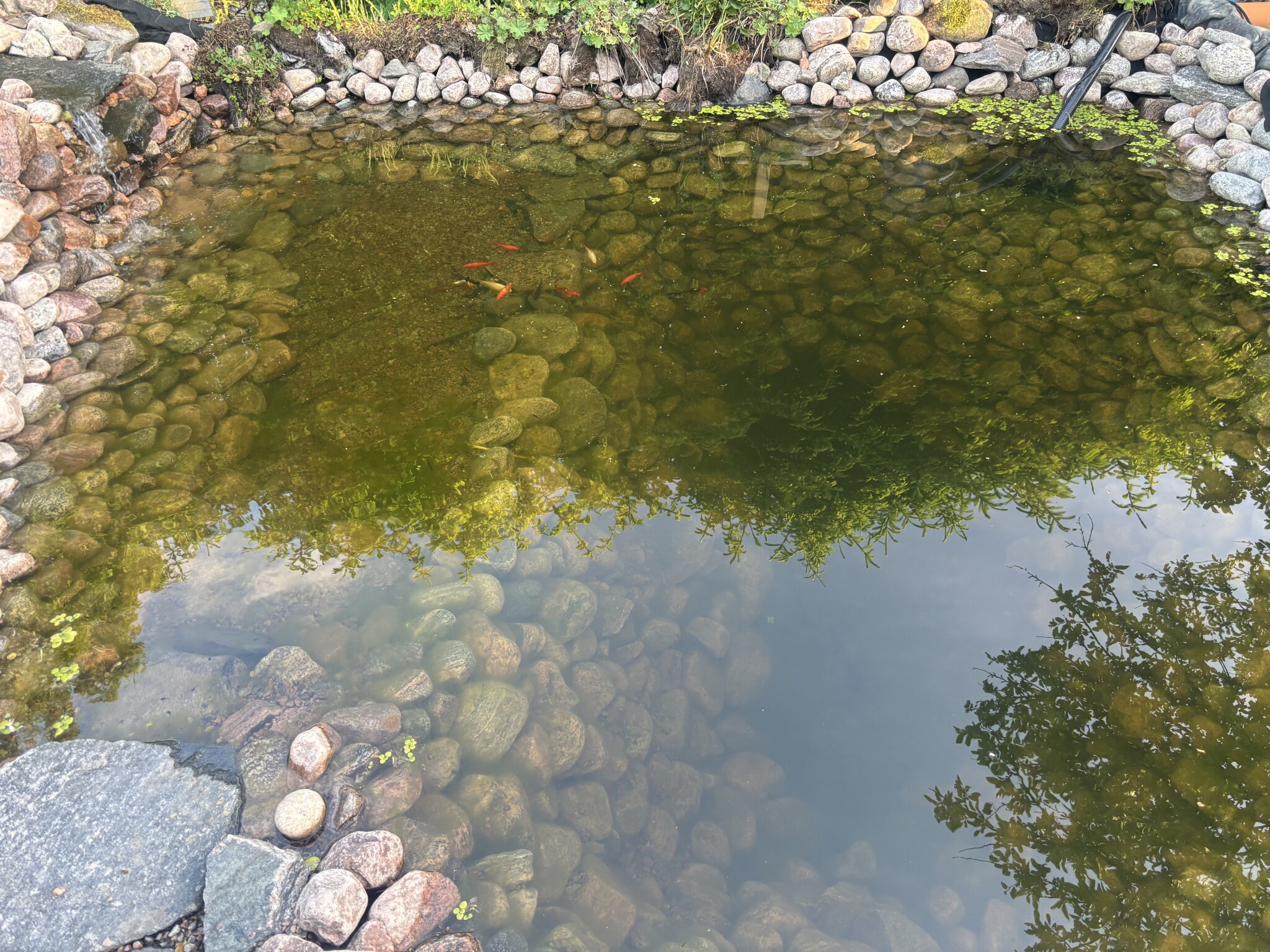

Medans det var lite varmt i söndags vadade jag omkring och petade in småstenar i springor. Då blev det lagom varmt plötsligt.
Fiskarna verkar inte haft något alls emot uppgraderingen noterade säkert 50 små yngel som simmade omkring. Jag skulle säkert kunna öppna egen guldfiskförsäljning på sikt

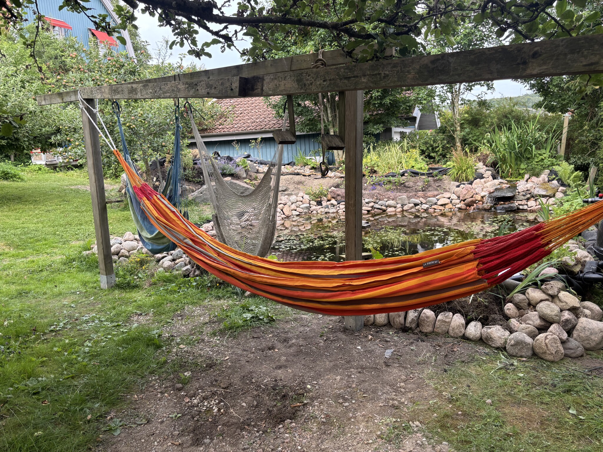

Semestern börjar ju om 14 dagar då måste ju vi ha hängmattan och stolarna på plats!
Det var helgens projekt. Men för att få dit dem måste ju sladdarna från eluttaget till pumpar och elektroniken läggas mer permanent. Klart att certifierad elektriker har dragit förlängningen. Mycket tacksam över att rören var färdiglagda. I återställandet blev det ännu en blomsterrabatt såklart…
Jag har identifierat två ställen till där filten låter vattnet rinna ut lite långsamt.
Och fått upp den gamla asfula men fullt funktionella ställningen för hängmattan och hängstolarna.
Stegen bakåt då? Jo det saknas uppenbart ett bord. Jag tänker mig ett stenbord mellan stolarna. Det är kallt att ha drinken i knät, och svårt att nå chipsen. Frun elak som hon är var väldigt fort väldigt oroad av att hålla påsen flygande för mig.
Och drinken vägrade hon blank hålla.
Dessutom tog hon den bekväma stolen.
Bifogar lite bilder på de lokala vilddjuren också.
