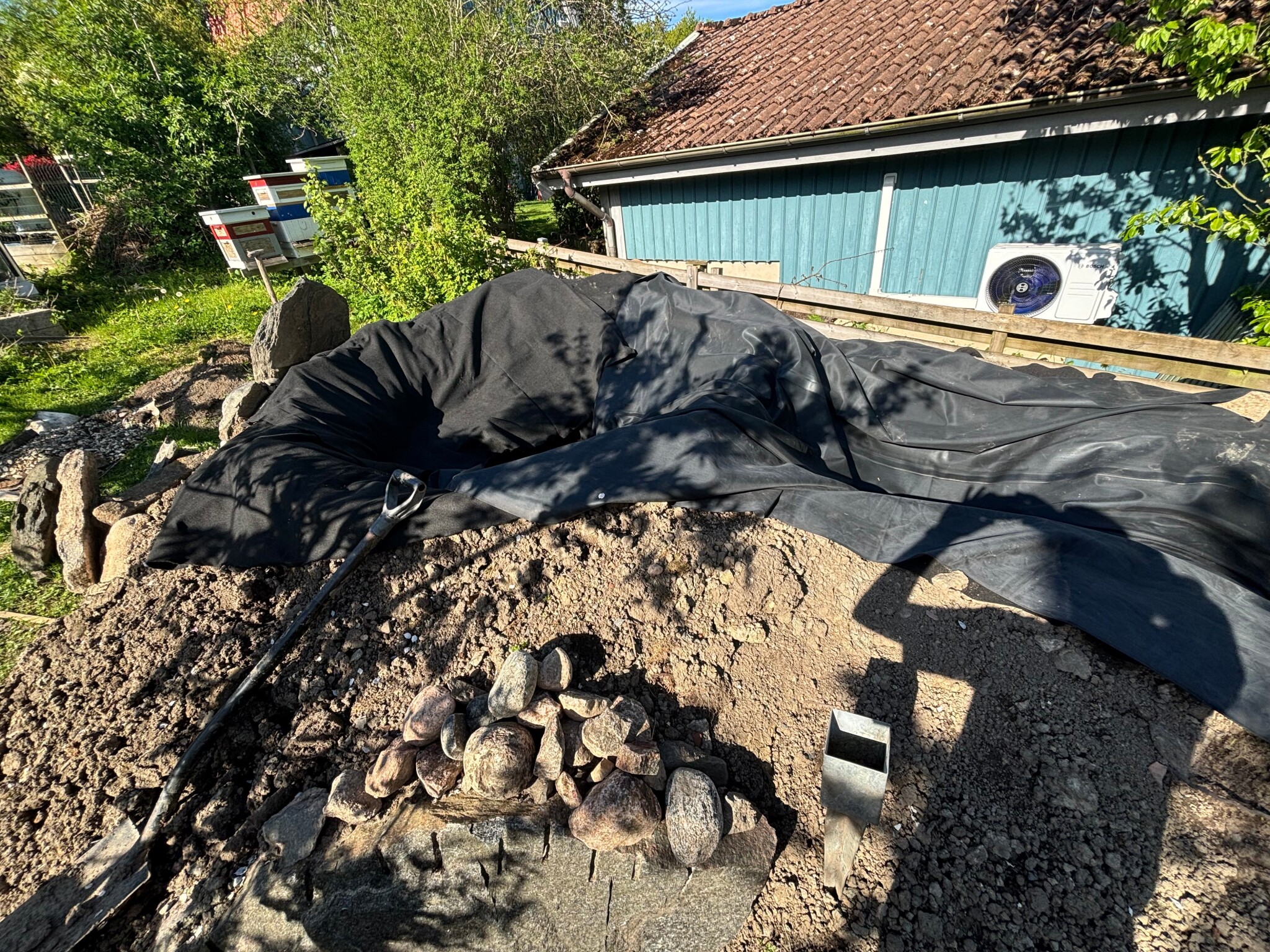

Det har gått lite trögare än tänkt. Det är väldigt långt mellan stenhögen och där de skall läggas, och så måste man tänka hela tiden... Som redan etablerat är det inte min bästa gren.

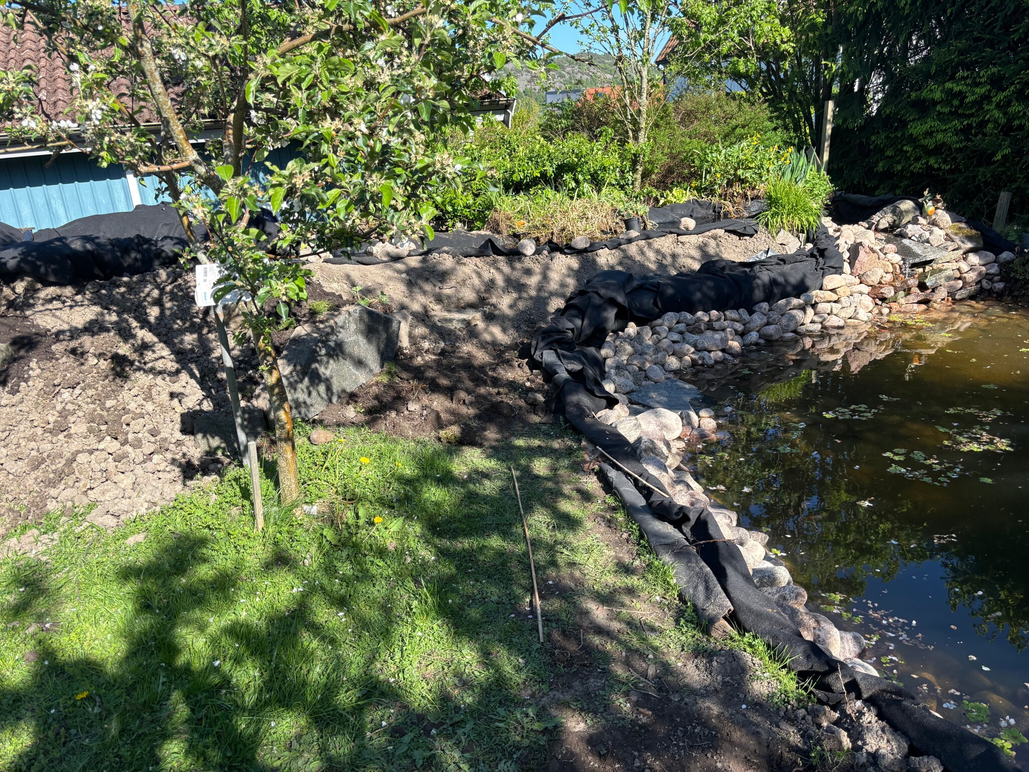

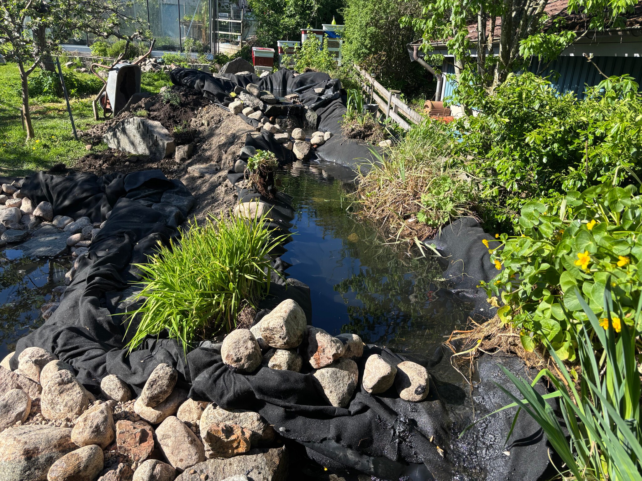

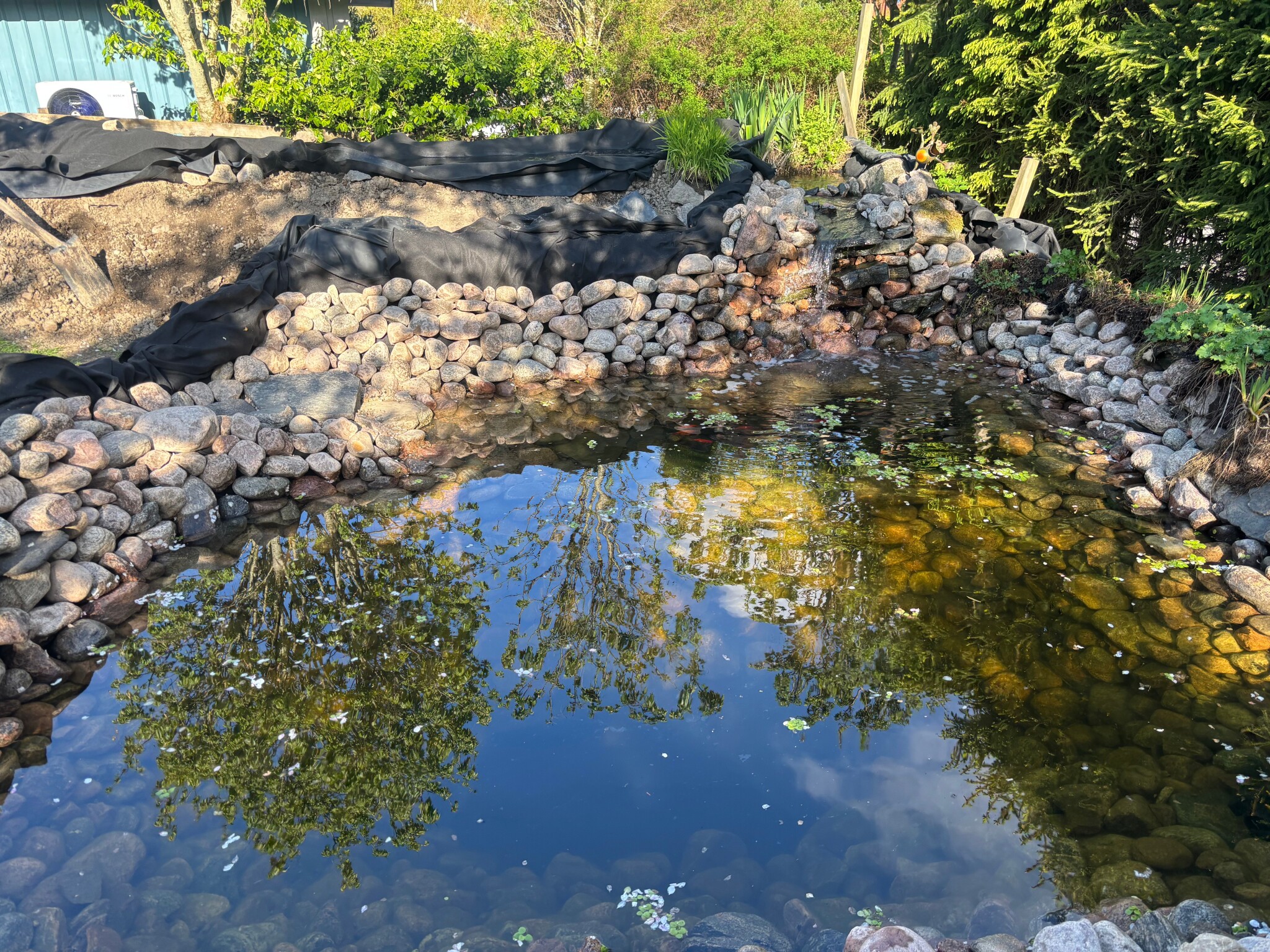

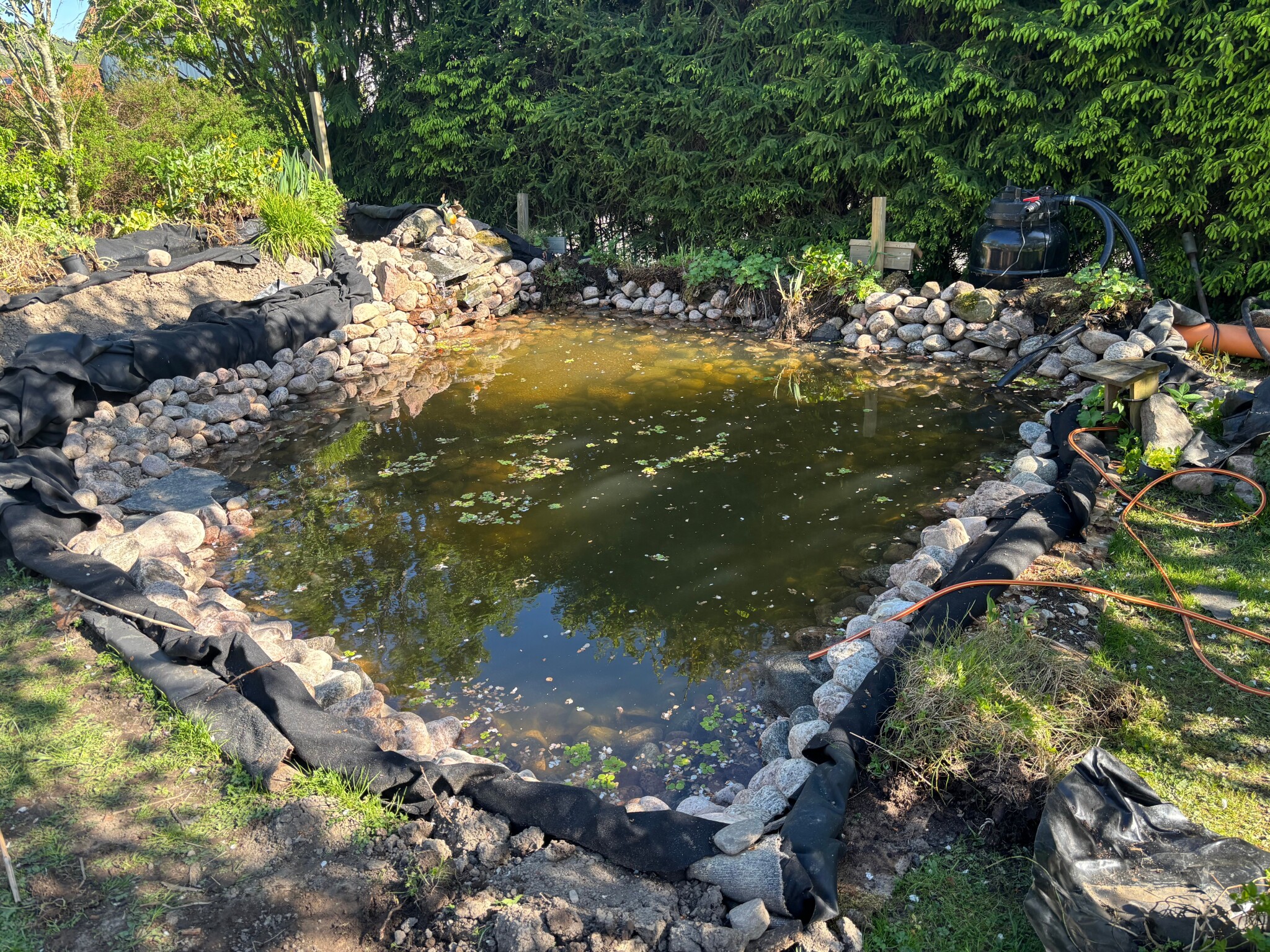

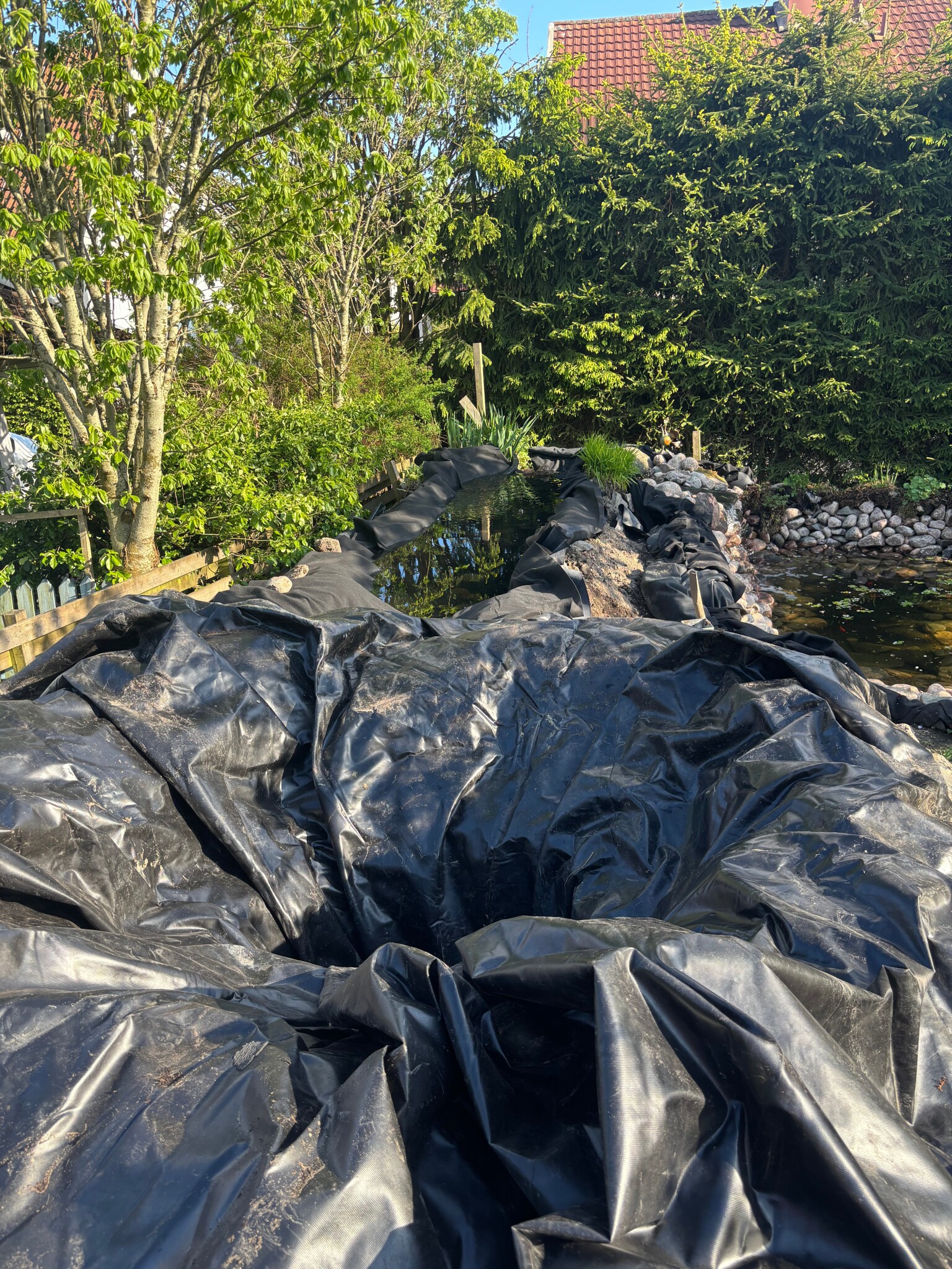

Hursomhelst, så har jag kommit vidare med första eller sista steget av bäcksystemet. jag har samma duk hela vägen upp, antingen råkade jag beställa för stor, har mycket mindre damm än planerat. Eller så var duken extra stor. Oavsett anledningen så. var ju detta helt fantastiska nyheter för mig.

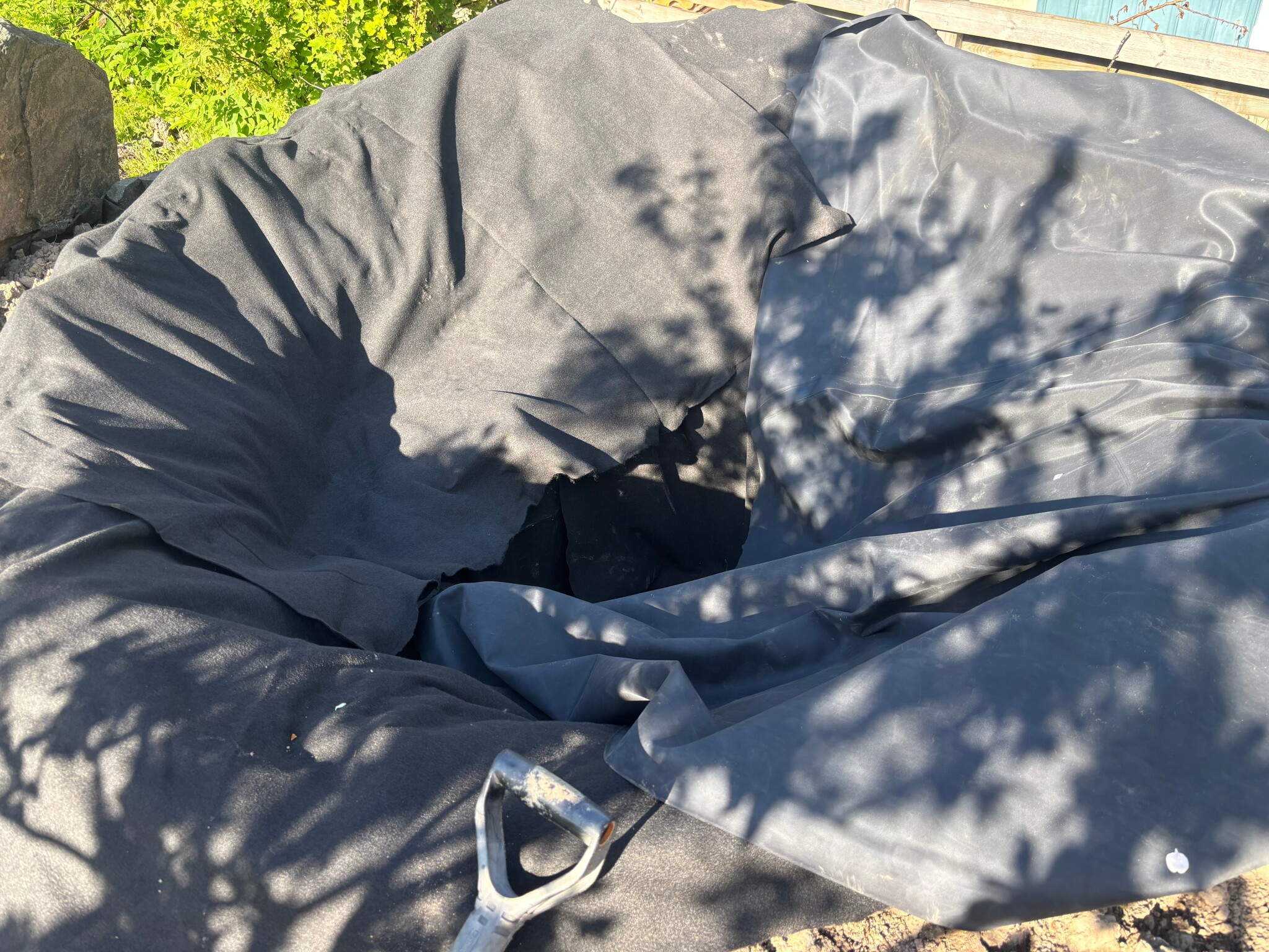

Det som orsakat mig mest problem i den gamla dammen har varit att vattnet letat sig ut i skarvar mellan vattenfallet och dammen. Det skall inte kunna hända som det är nu.
En annan anledning att det tagit tid är att det regnat en hel del, och att gå i blöt lera blir fort superjobbigt. Fördelen är väl att vallen har komprimerats ihop väldigt bra av att jag promenerat med stenar hundratals gånger.
Men dammen har fått väldigt mycket mer vatten pga av regnandet. Vi samlar upp regnvatten från taken och har till bevattning och överskottet går ner i dammen. (just nu har vi väldigt lite vatten lagrat då allt tömts ner i dammen. (utom de 800Litrarna som är dedikerat till växthusets autobevattning)

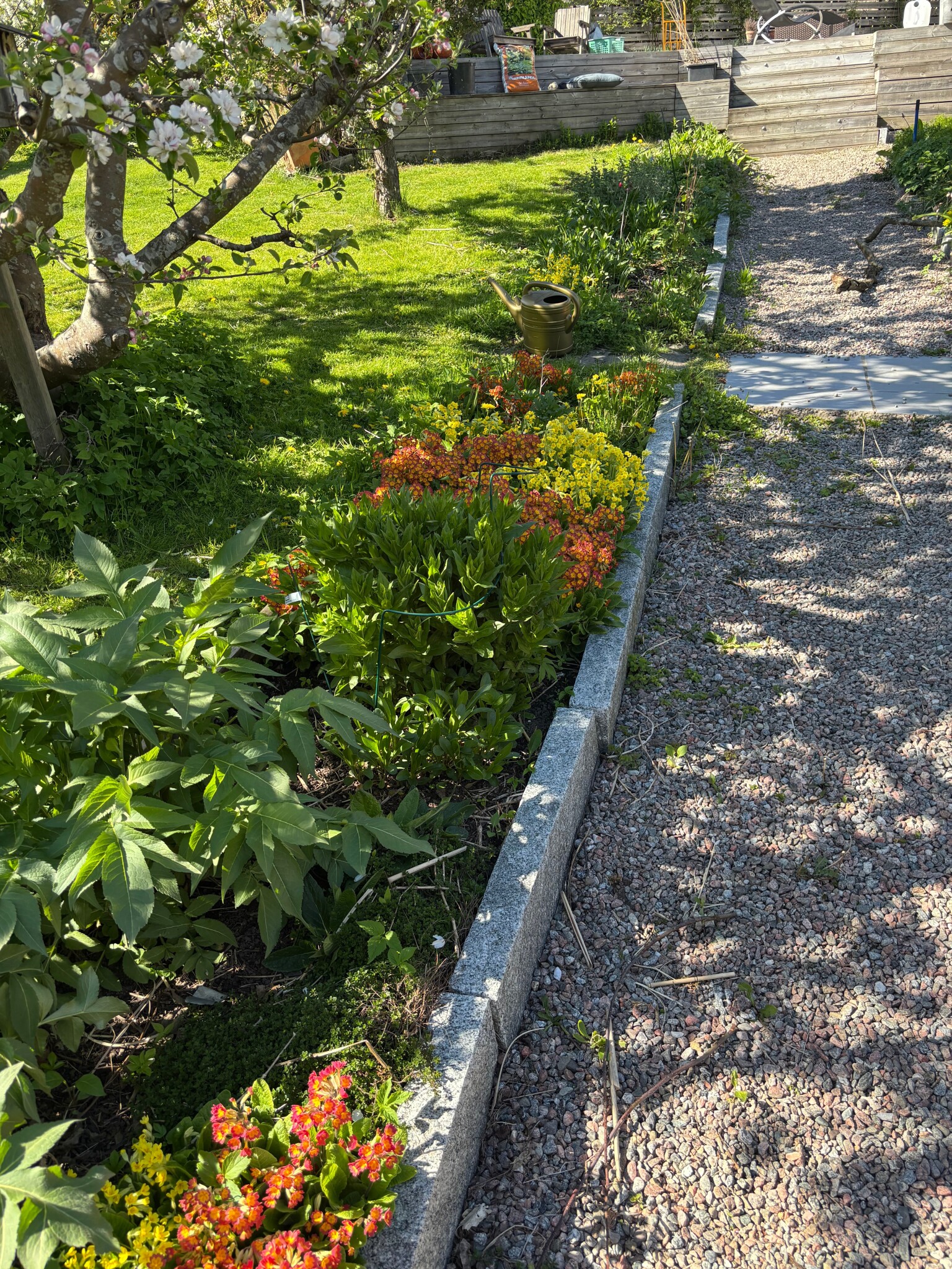

Några av de gamla växtkanterna har jag lagt upp på kanten.Mest för att de skulle sluta vara i vägen. Får se var de hamnar till sist. Men det börjar bli bra. Jag har startat UVlampan i det nya filtret för att få bort den gröna färgen som vattnet har nu. Det finns ju inga växter alls i dammen och bioprocessen i filtren har inte kommit igång. (och det stora filtersystemet är inte byggt ännu.

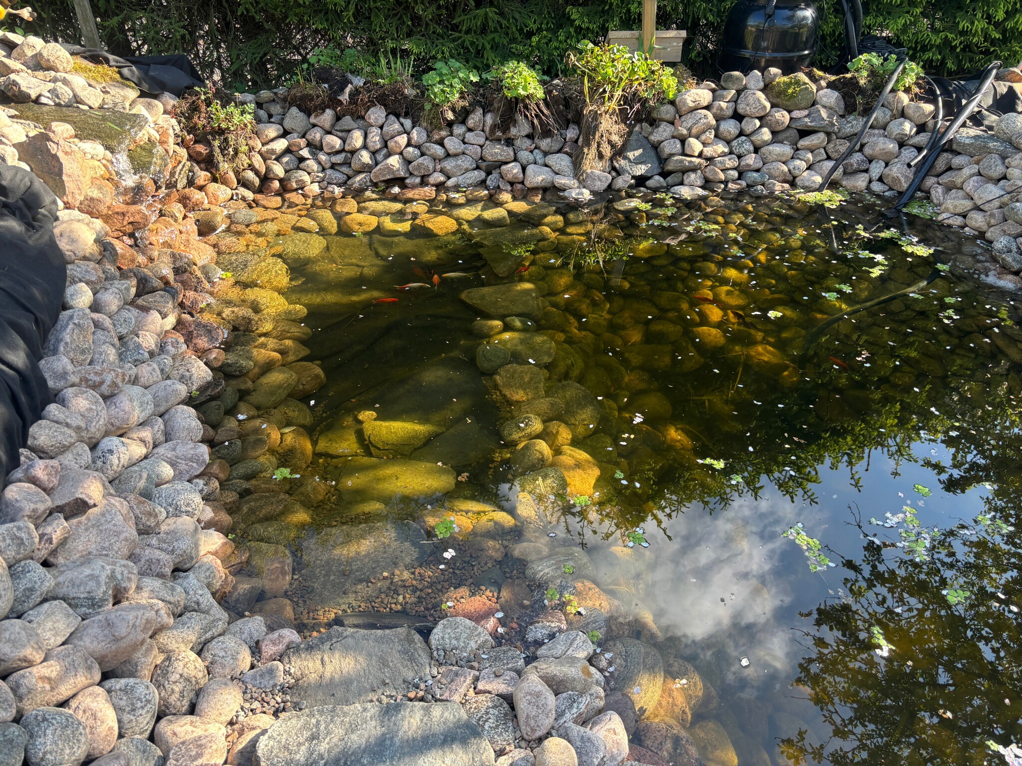

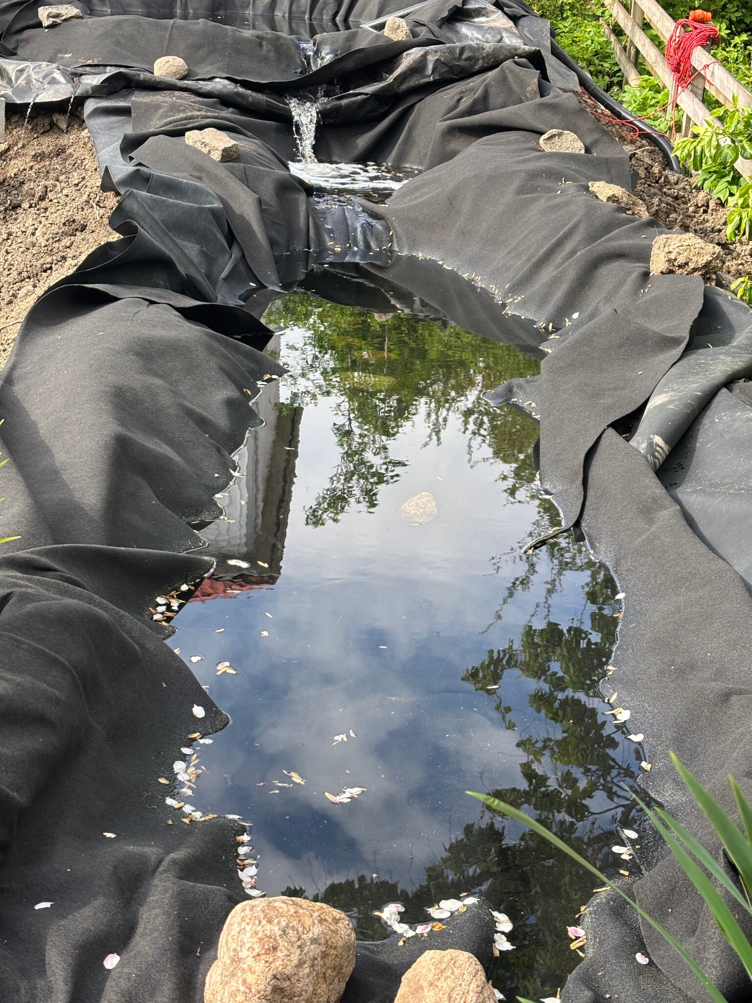

Har varit lite svårt att få till tid att bygga på dammen, ork och uppehållsväder.

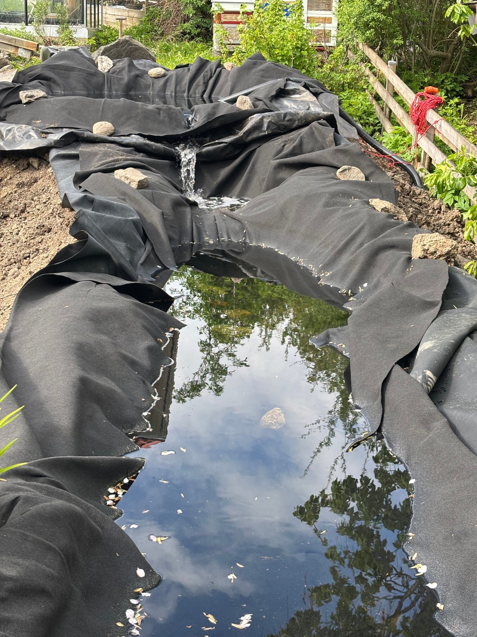

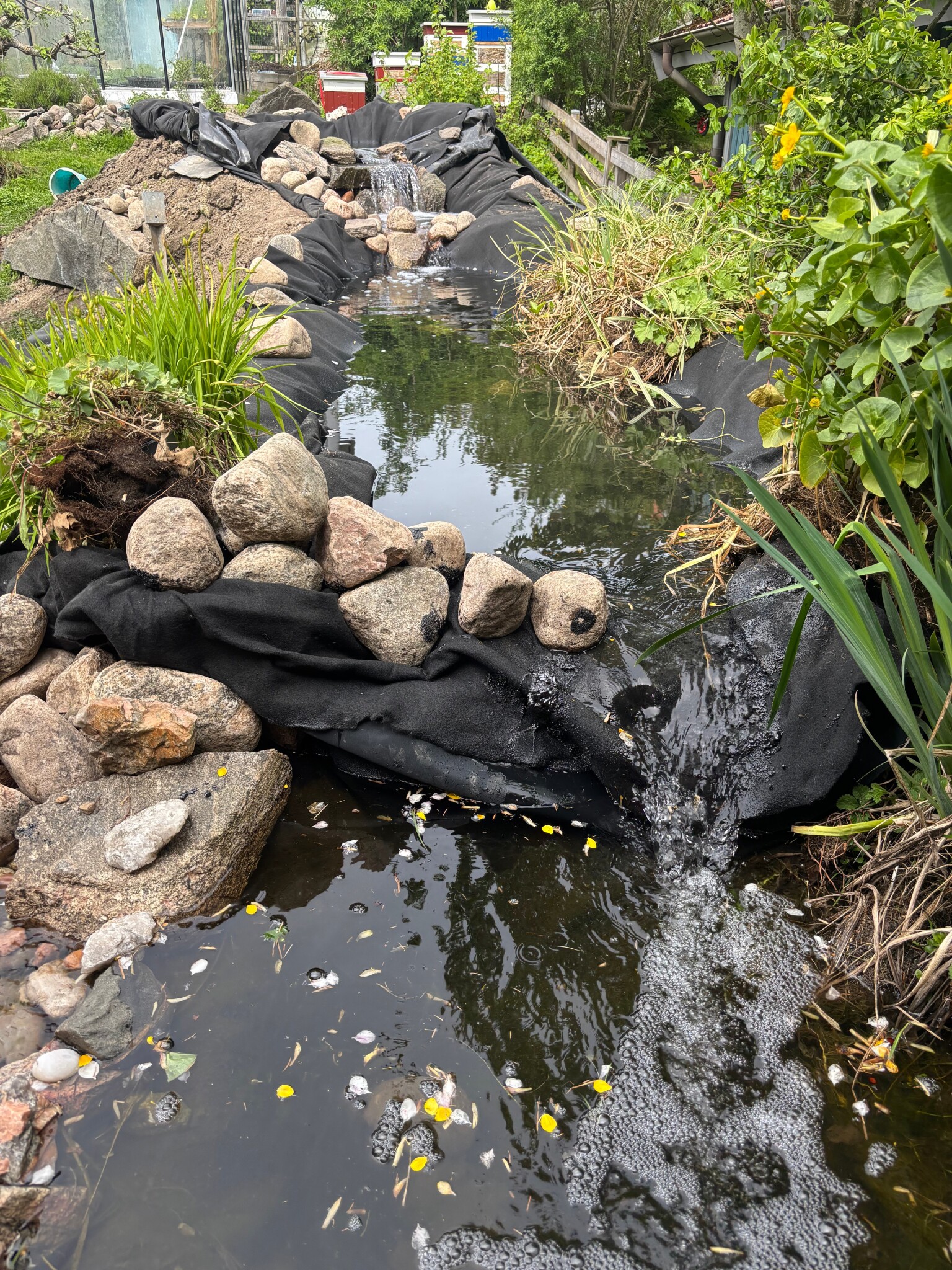

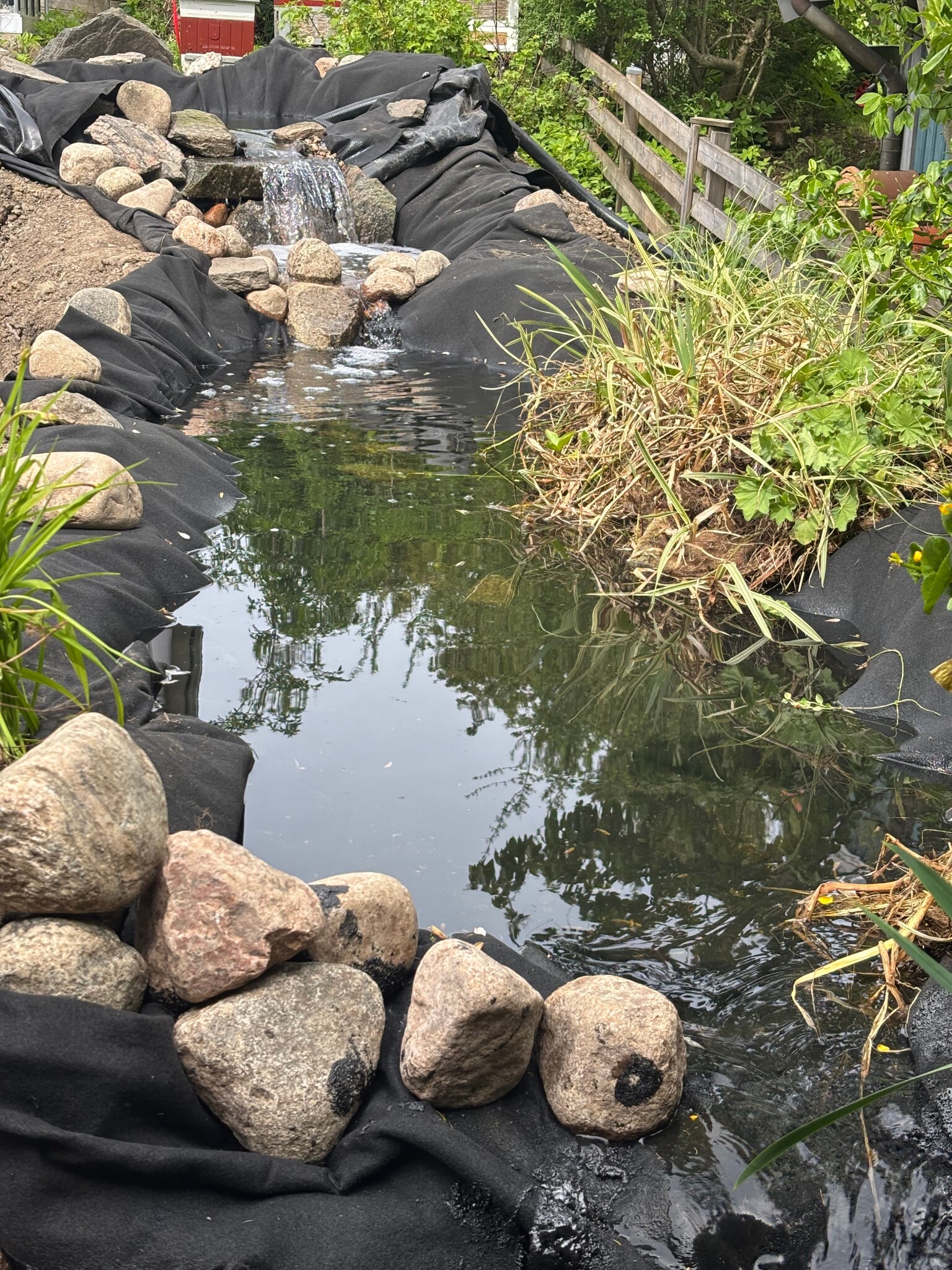

Har gjort i ordning vattenfallet och blev besviken att det inte var något vattenfallslikt med vattenslangen. Jag har medvetet lämnat en liten passage för att undvika frostproblem i vinter.

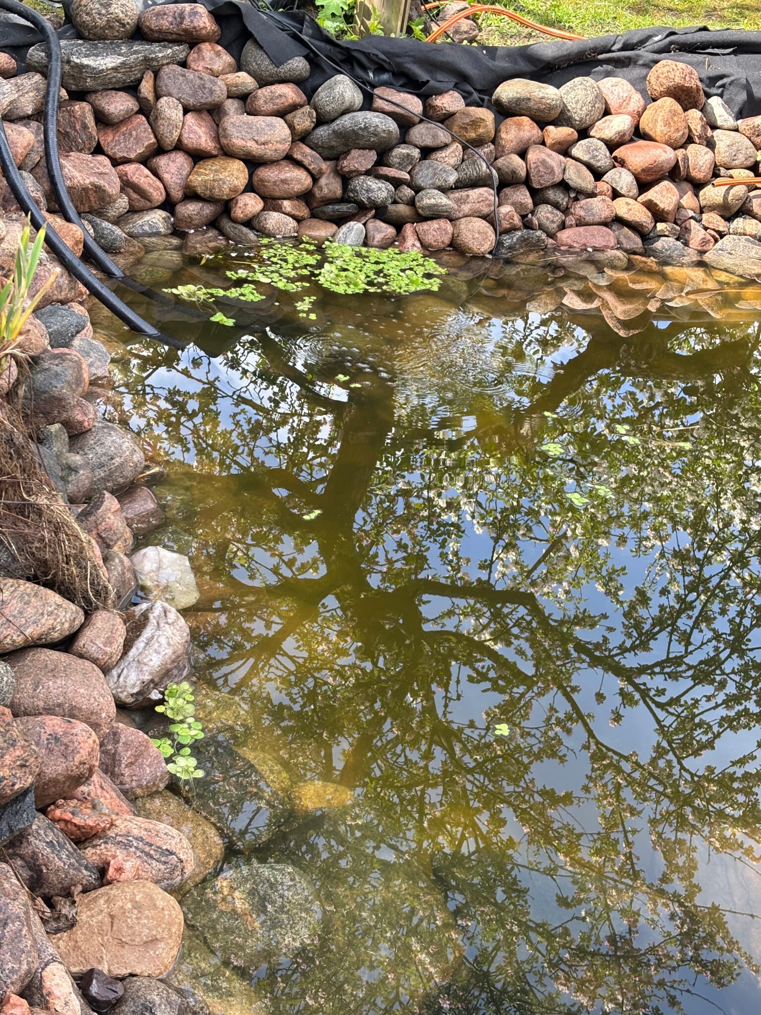

Dessutom blev jag lite uppgiven av det gröna vattnet.
Så jag tog tag i att koppla upp den nya pumpen i det nya filtret.Jäklar vilken fart det blev. Och efter 24h s körning är vattnet väldigt mycket klarare.
Dessutom fungerade vattenfallet mycket mer som jag hade tänkt mig när flödet var ordentligt. Jag kommer ju antagligen barar köra pumpen på 50% större delen av tiden.
Filmen är från premiärkörningen av nya pumpen.
Jag har ställt filtret på plats och byggt en liten kopplingsstation för pumpen som också nedbankad ordentligt för att hindra röret att röra sig. Men måste ha hit en elektriker för att förlänga sladden till två nya eluttag en liten bit.

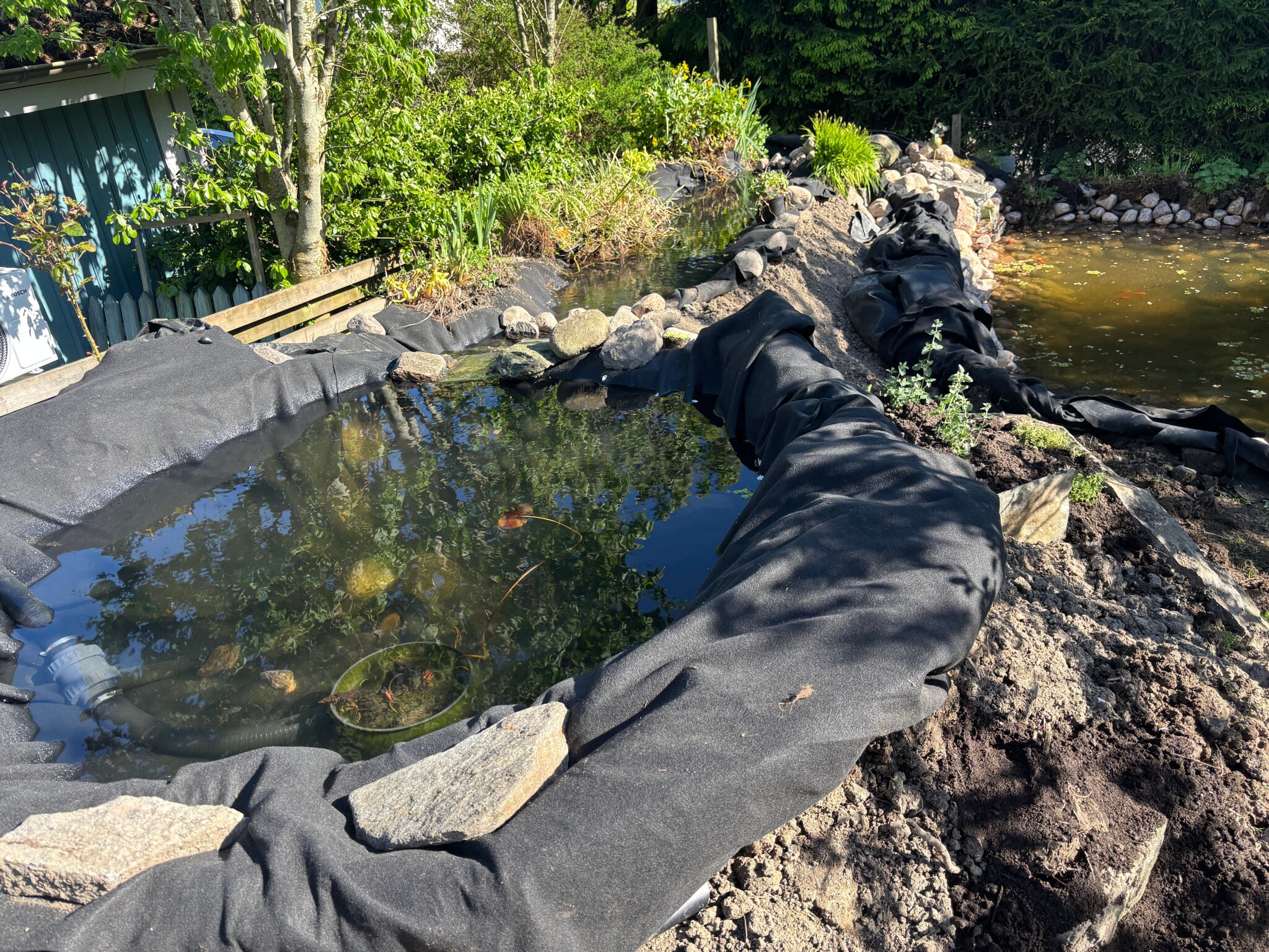

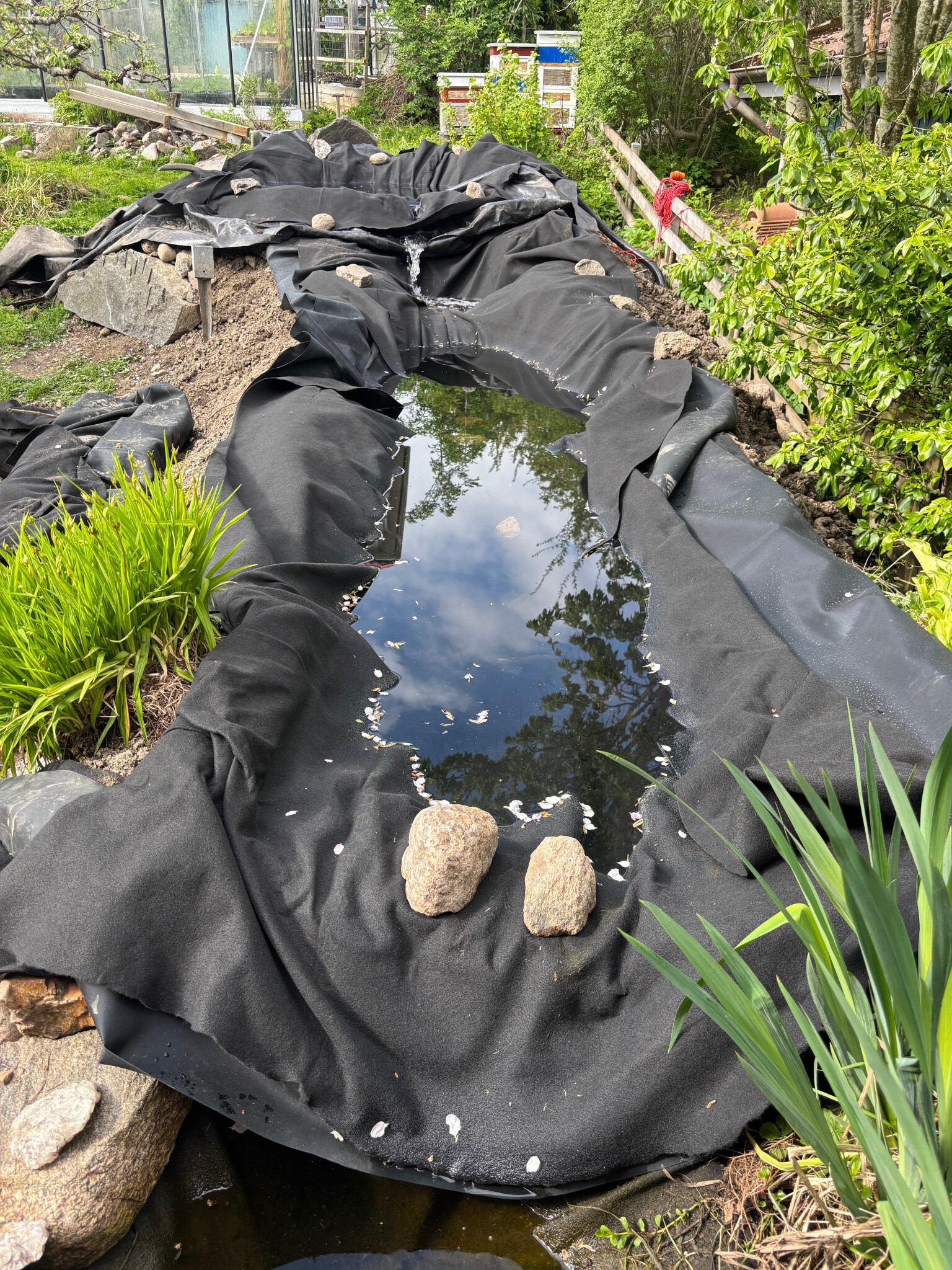

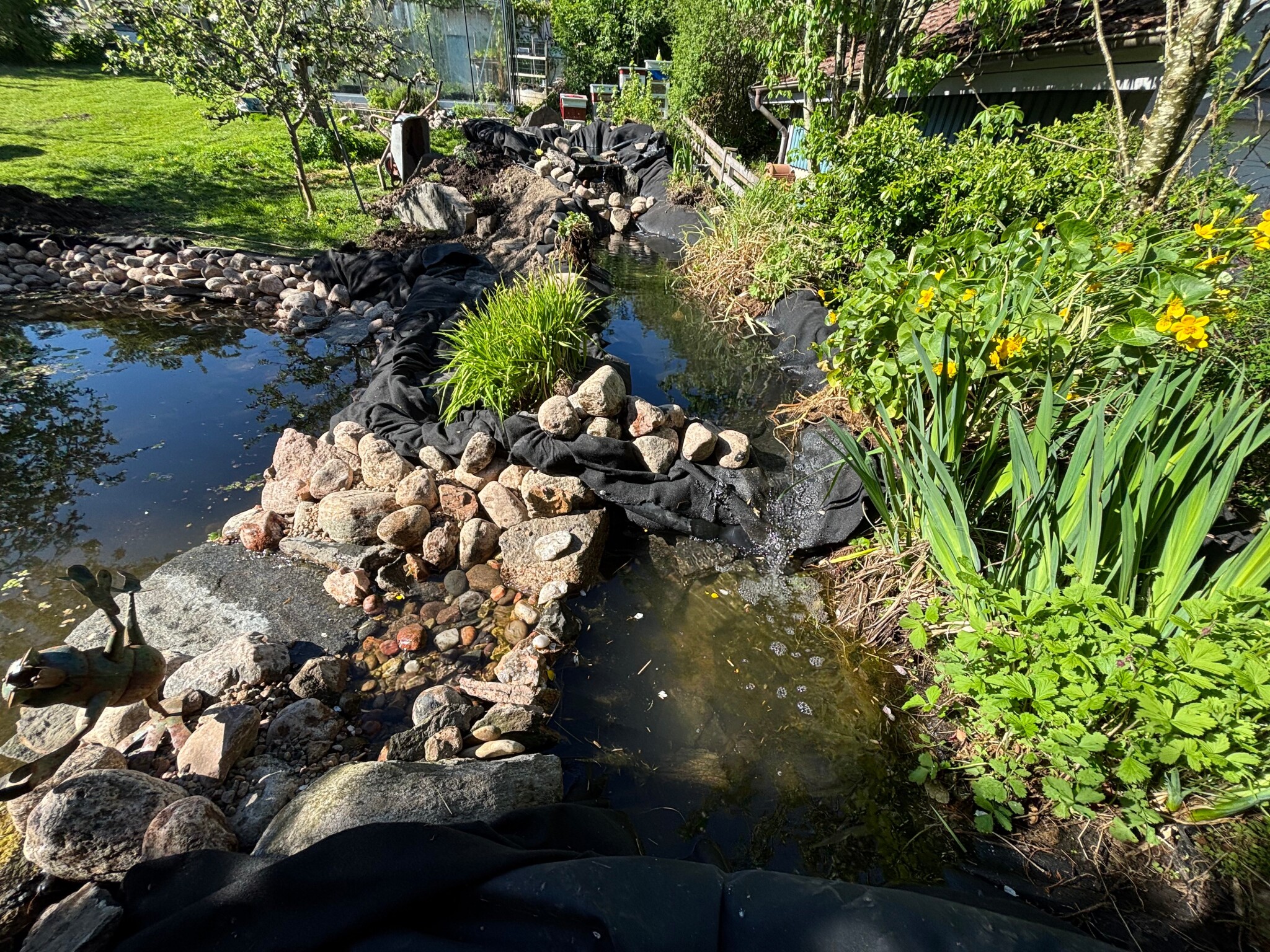

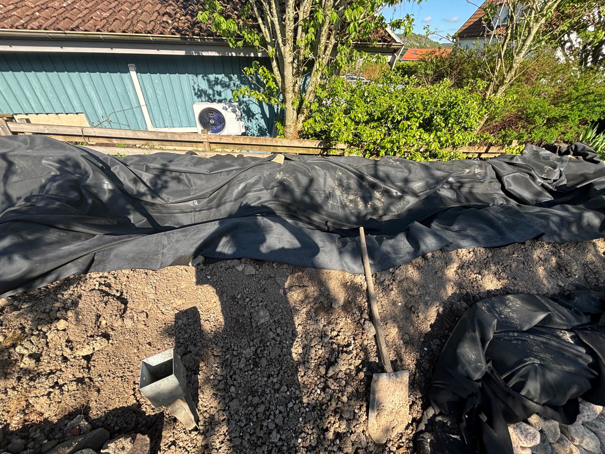

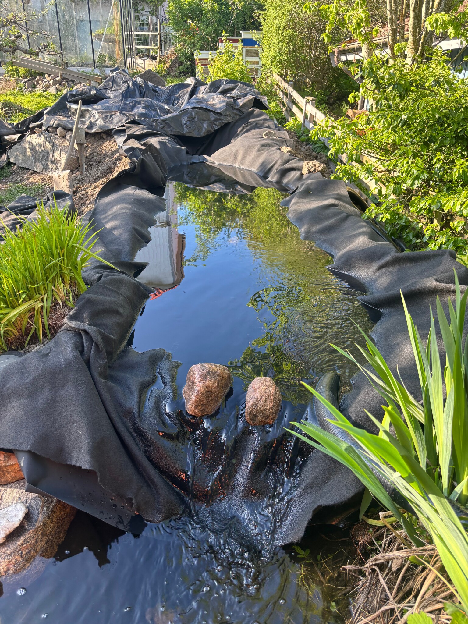

Har lagt ut skyddsduken och dammduken i hela rännan och provfyllt mellandelen. Det är lite nära kanten på sina ställlen men det är lätt att lösa. Nu är det fyllt med vatten för att se att det håller tills i morgon. Då skall jag få i gruset och grejer i den stora poolen. Har jag tur så hinner jag få dit slangen så att hela systemet är igång i morgon. Det beror lite på. Men det börjar bli dags för det som är väldigt roliga med planteringar och färdigställande. TJOHOO!!
Jag har varit ute och grävt i regnet, men det har inte varit fotolägen då. Att gå i en lerhög medans det regnar leder till en väldigt tung spade och väldigt smutsiga skor. Men jag har fått vattenvägen klargrävd i små kortare omgångar under veckan.
Men men idag var det fredag och sol. Och regnandet har fyllt på dammen. Kanske skrivit det innan men jag kan låta all takavvattning rinna ner i dammen och i tunnor. Så det blev en del.

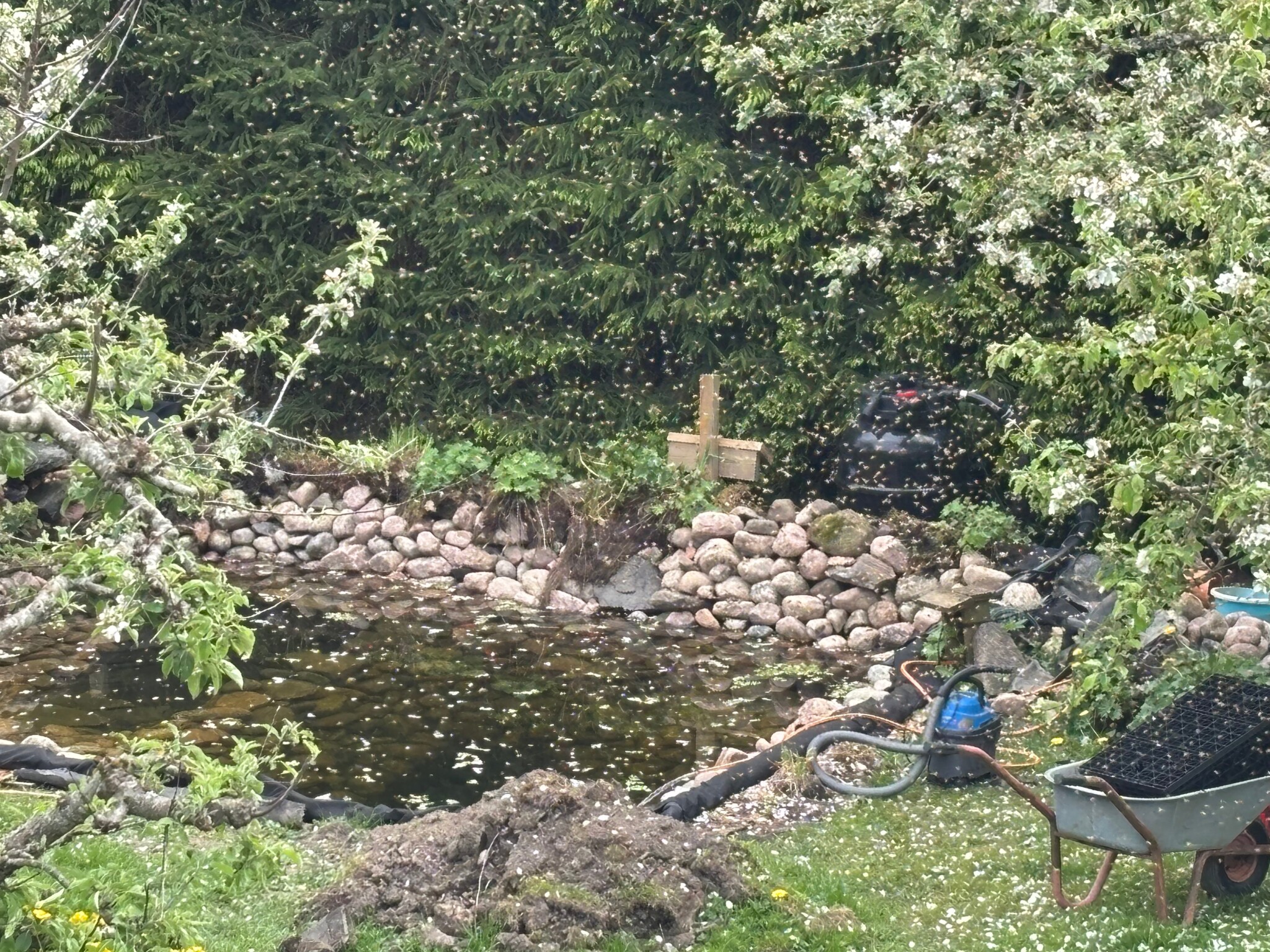

Skall borra två hål i avlopps rören. Centrumborret går av tre gånger jag har ingen aning om varför men var försiktiga när ni hålsågar i avlopps rör, är väl min take på det. Vi fick ordnat hålen. Men mitt i detta börjar den ena bikupan väsnas något alldeles förfärligt... Svärm på gång... Vi är inte rädda för våra bin de är snälla och de är extra snälla just när de svärmar, men de kan ju trassla in sig i hår och annat och stickas i ren panik. Så vi fick ta några timmars paus i väntan på att det skulle vara lite färre bin i luften.
Vi har haft bin i 10?år och aldrig haft svärm innan (som vi märkt) Men När de väl hade hamnat i i sin nya kupa kunde vi fortsätta med att få ordning på dammen.
Men sedan kunde vi återgå till ordinarie schema så jag fick igång hela vattenvägen och Skall idag ut och snygga till sidor och korta in dukar och så vidare, kanske bära lite sten Det var ju ett tag sedan.

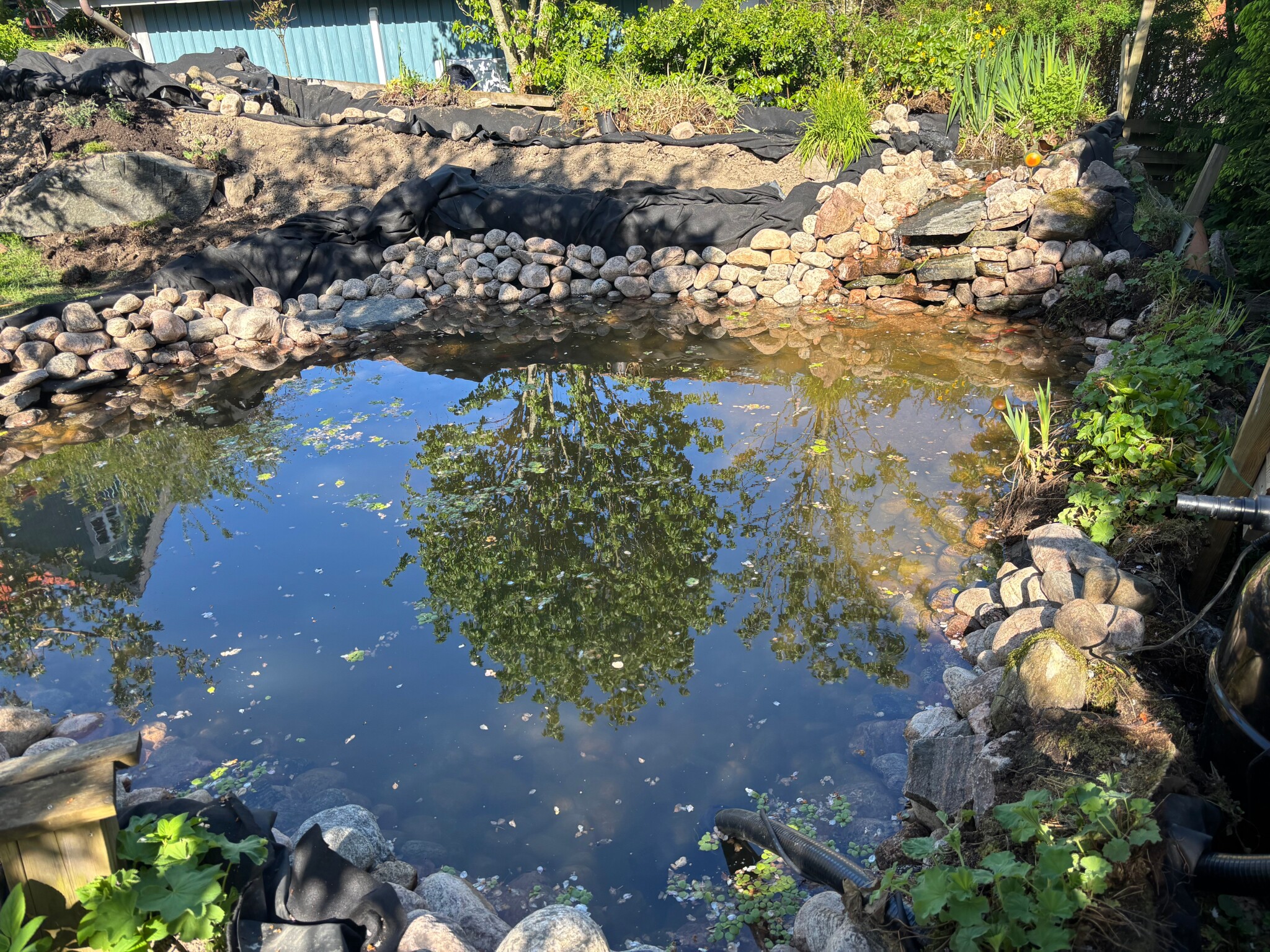

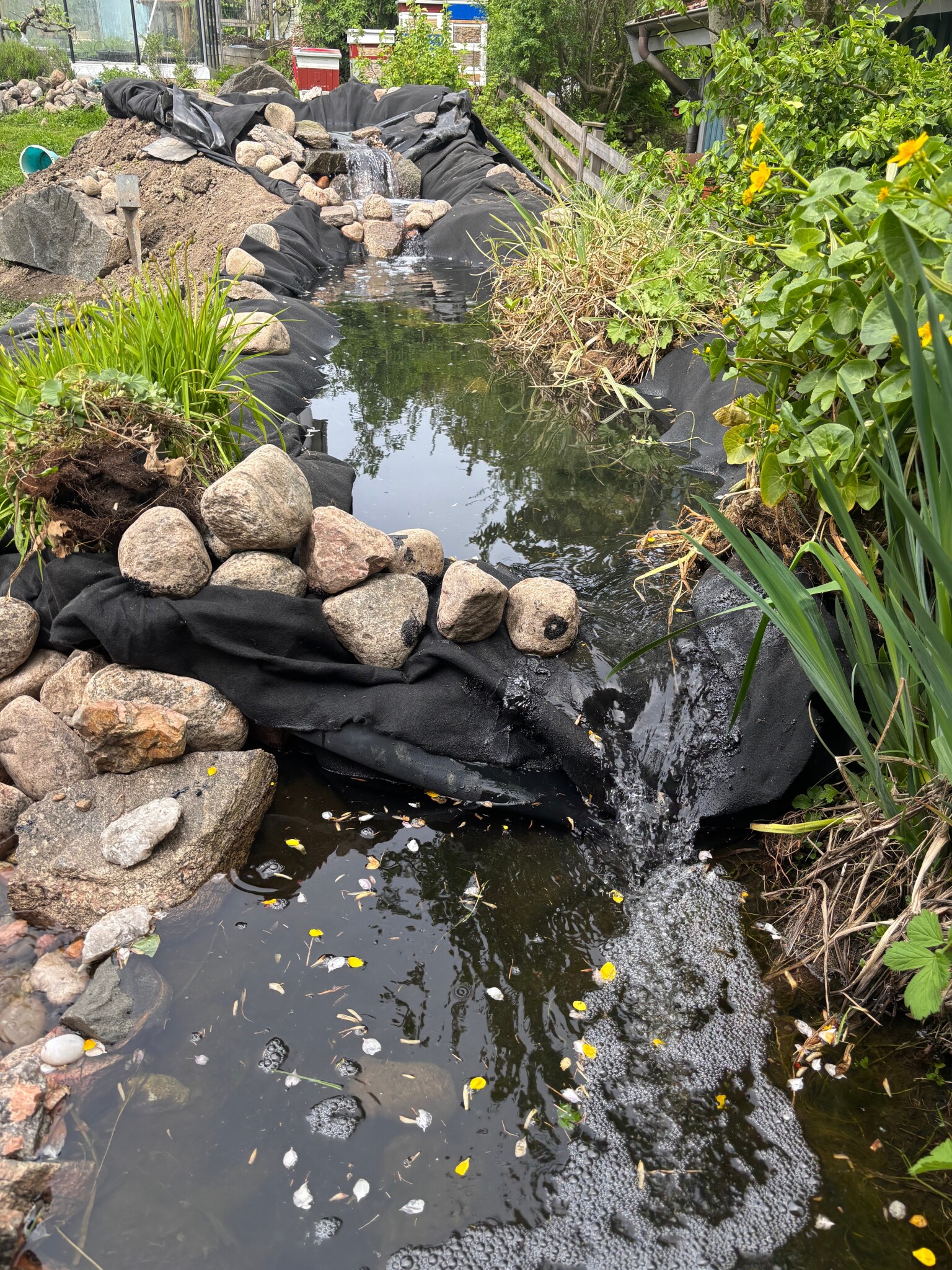

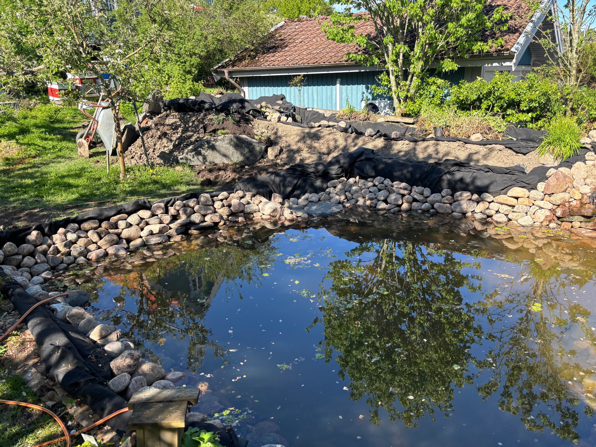

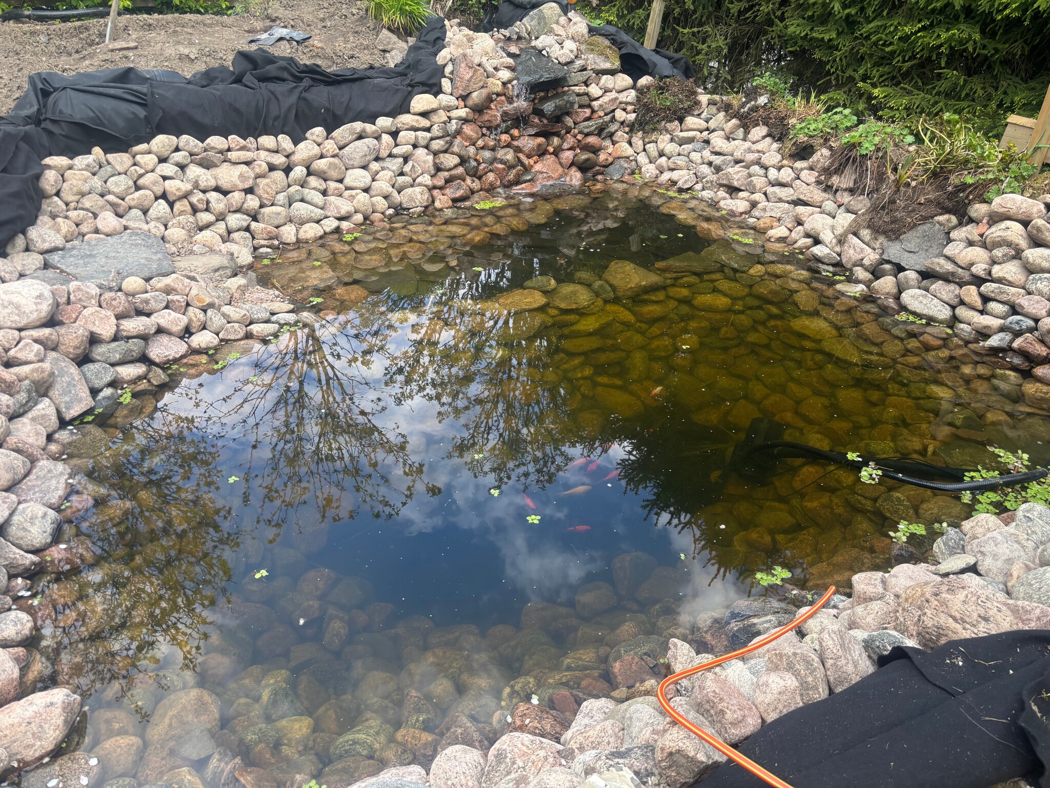

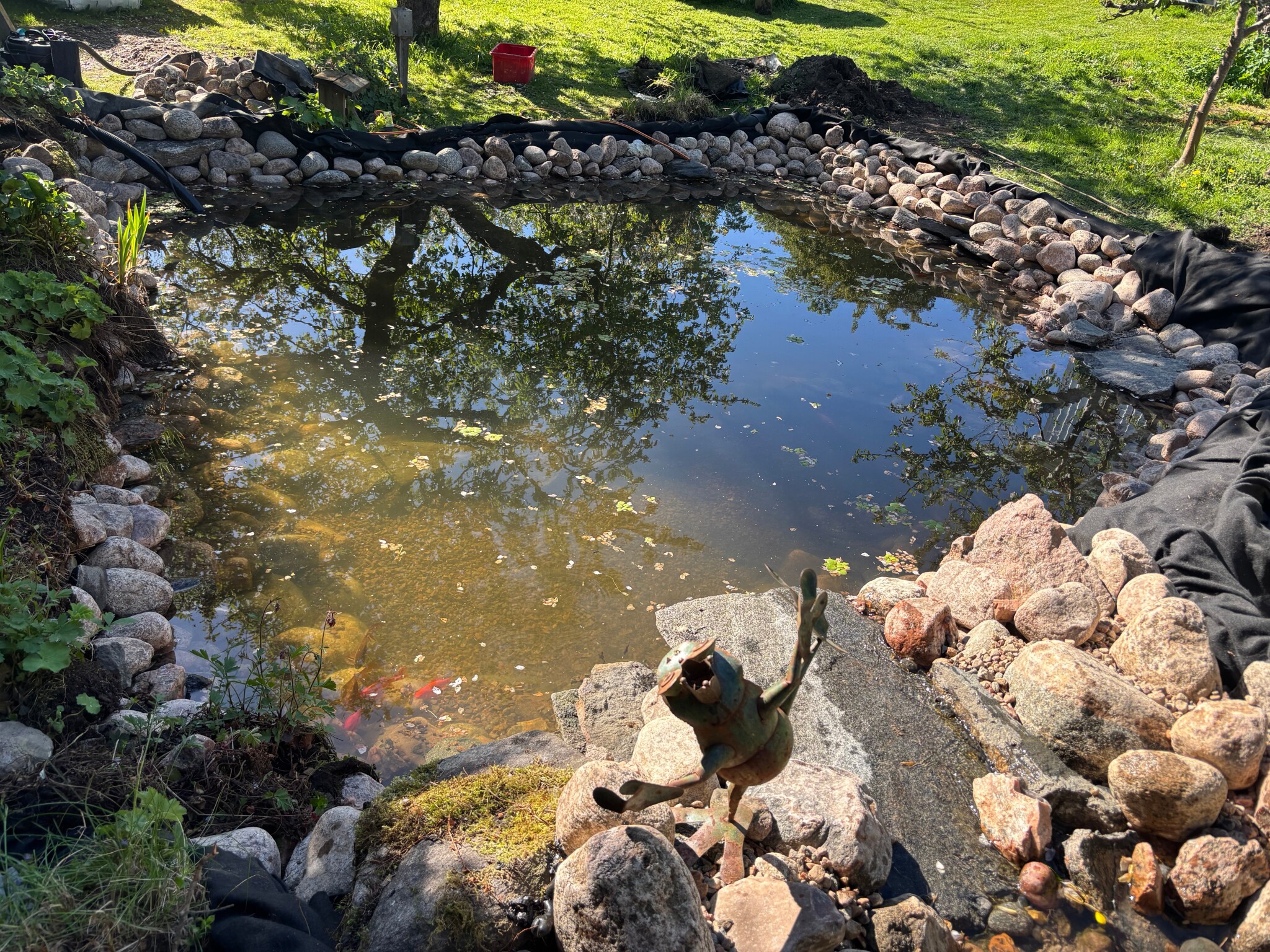

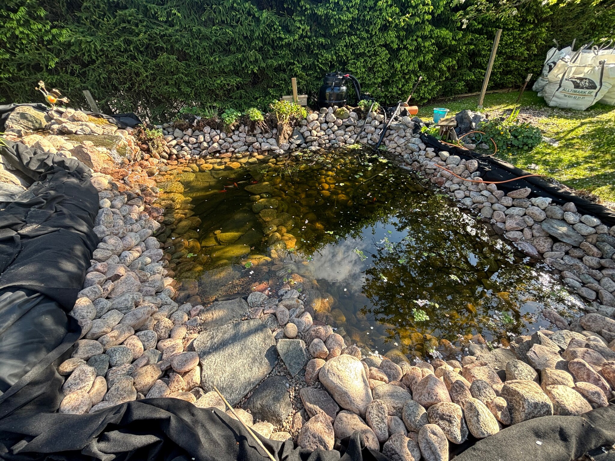

Idag har jag då försökt att städa upp, vika in och skära av dammduken och få ordning på bäcken. Den skall få gå i ett par dagar nu så får jag se om det verkar läcka någonstans. Som sagt vis av tidigare erfarenheter är att vänta med att finskära dammduken i ett eller två år. Så att det nyuppgrävda får en chans att sätta sig ordentligt...
Jag blev väldigt nöjd med utloppet från grusfiltret. Allså det i bakgrunden. Det i förgrunden blev så himla kasst att jag rev det och har fått tänka om..
Men skam den som ger sig...
Jag har burit ut de gamla växterna som rotat sig i mattor och satt dem på platser som de verkar platsa på. Ah gud idag var visst humorn på topp. Måste vara att jag är lite glad över att det har gått bra idag.

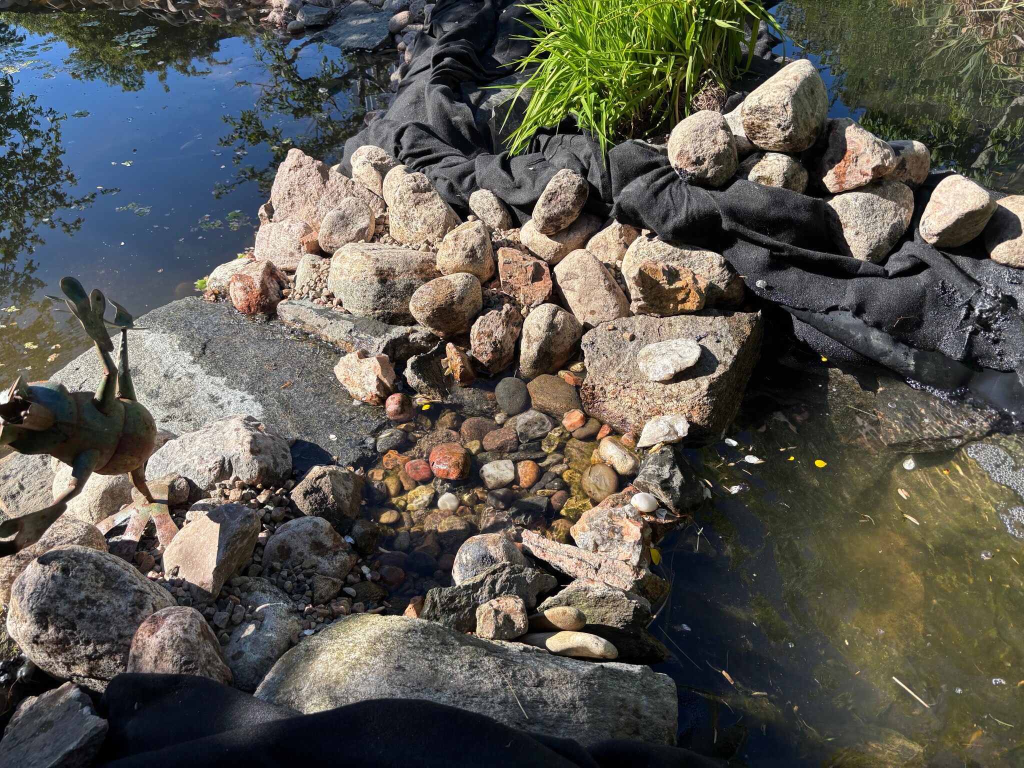

Jag har fått i lite mer vatten i dammen idag såpass mycket att jag ser att hörnet som är i närheten av grusfiltret kommer vara lägsta punkten så där har jag börjat höja upp gräsmattan med en av jordhögarna som sparats för ändamålet.
Ändå sjukt nöjd över att ha kommit hit i projektet, och att jag faktiskt är nöjd med resultatet. Nästa steg kommer vara att flytta fler kullerstenar och klä bäckfåran med stenar. Den delen är jag ganska säker på är heltät.
