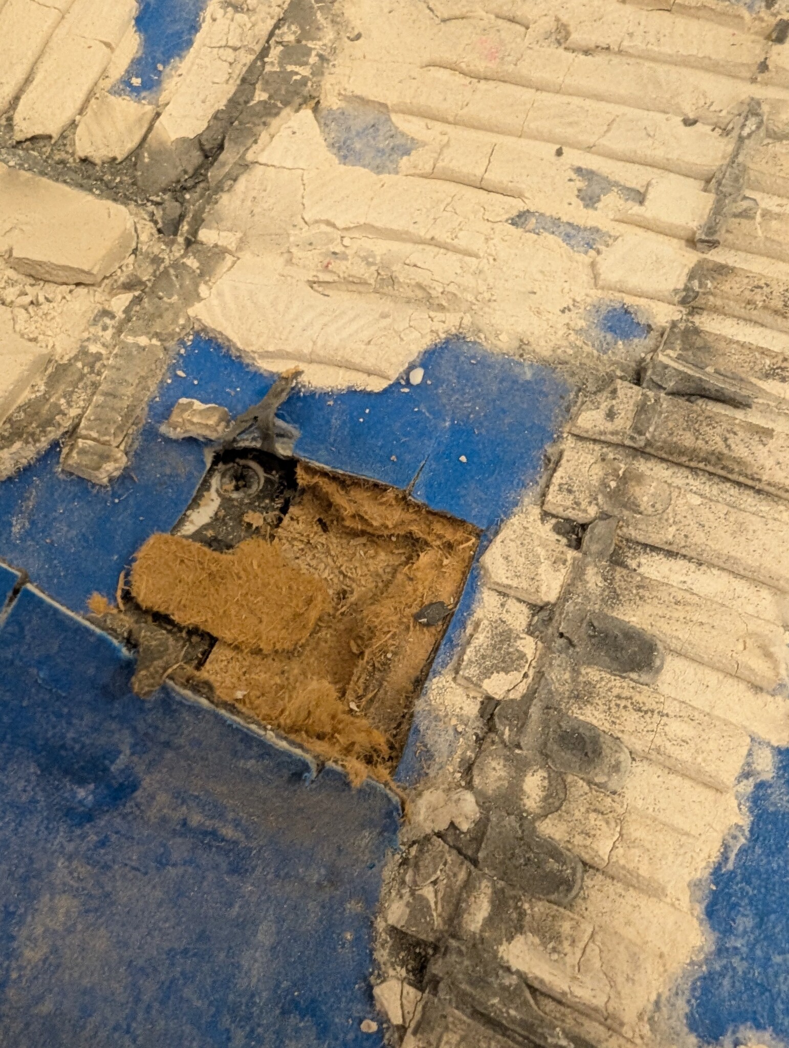

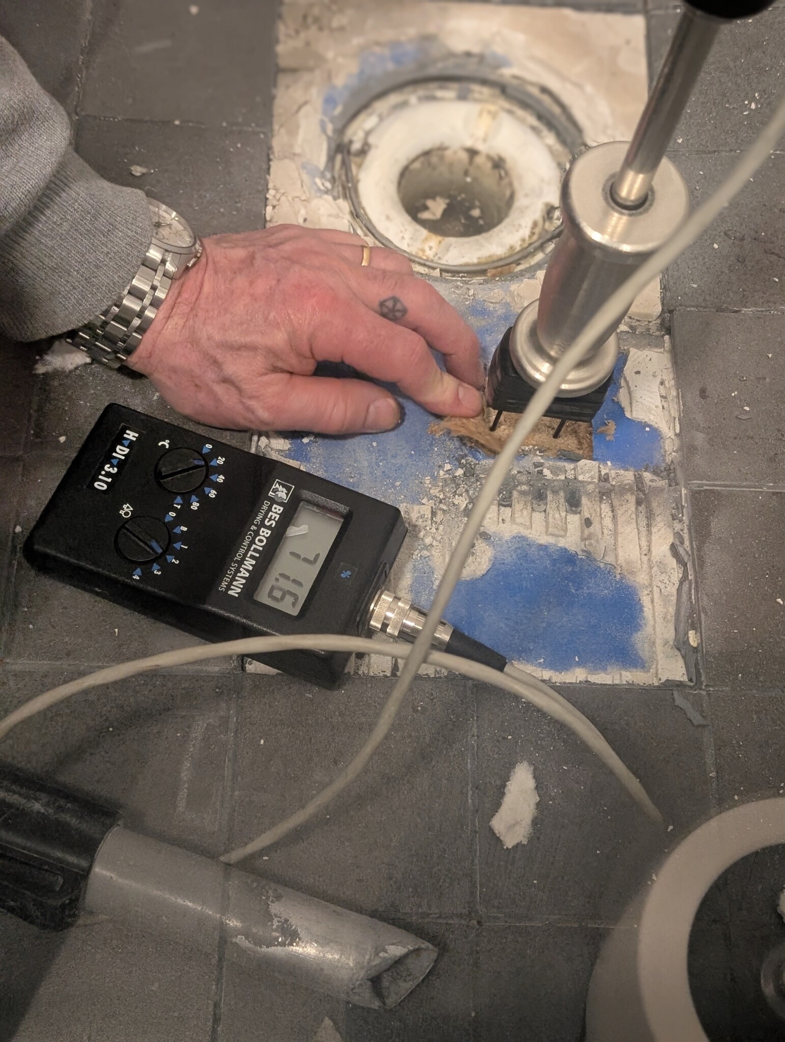

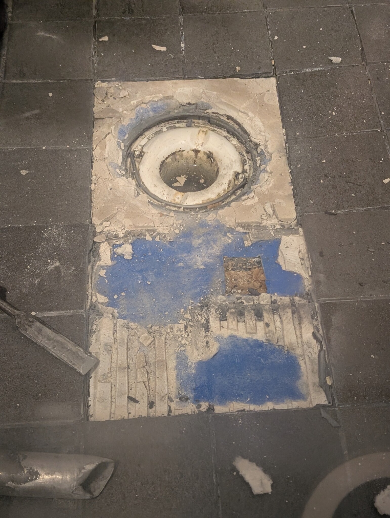

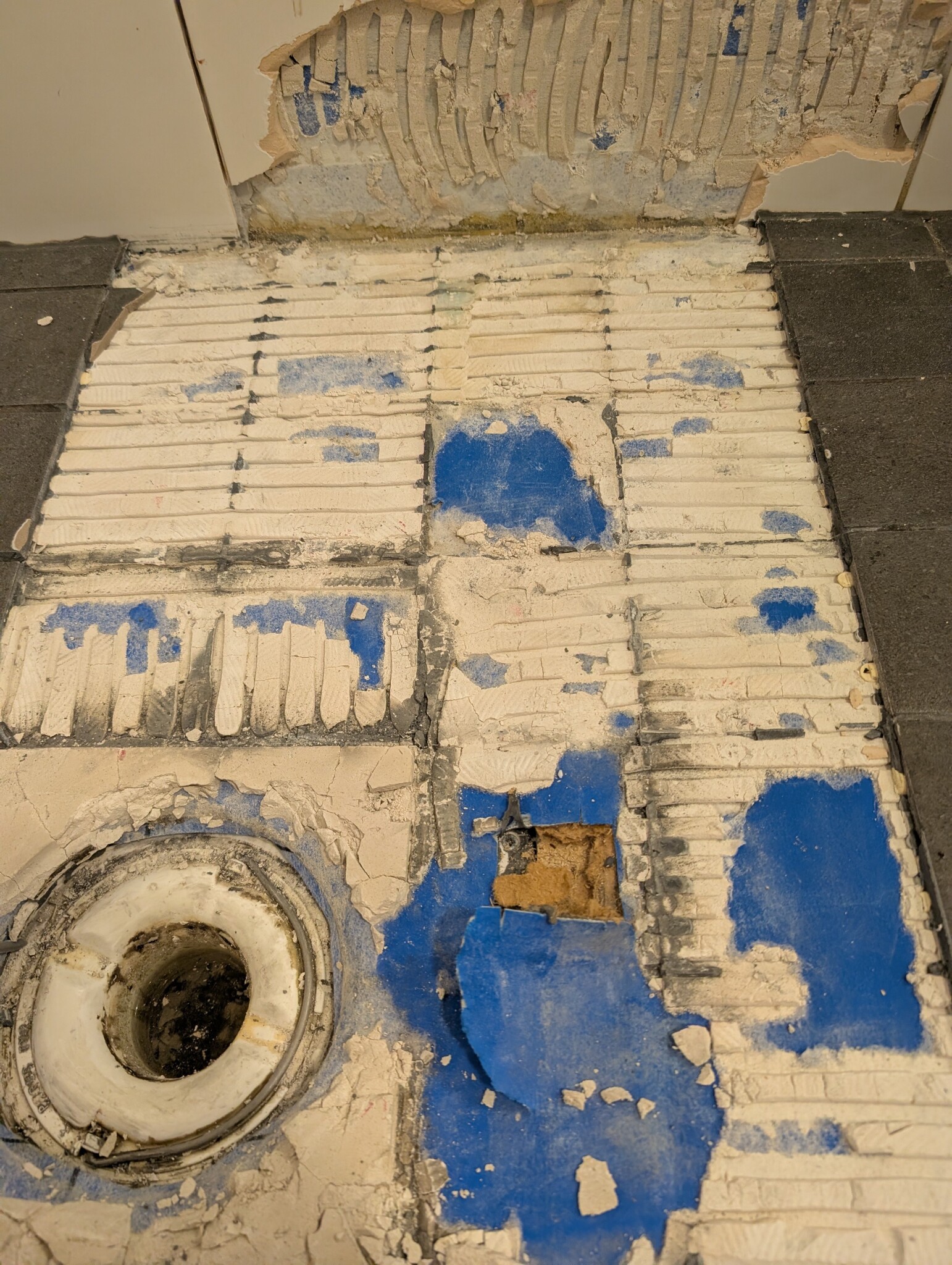

Nu had badrummet blivit undersökt och man har tagit bort några plattor. Det var inte svårt att se att det rör sig om en fuktskada. Teknikern kunde inte lista ut var fukten trängde in, en teori var att det kom in vid rör ingången till blandaren då fukten var högre under själva blandaren.
Försäkringsbolaget har gått med på ersättning dock med rätt konstiga villkor, de vill veta vem som har gjort badrummet och vilken entreprenör. De har inte godkänt eksjöhus våtrumsintyg. Jag undrar om försäkringsbolaget ens har rätt att ställa de kraven mot mig, det är inte mitt fel att eksjöhus inte verkar ha koll på sin dokumentation.
  • Skadad blå kakelplatta med brutet hörn som avslöjar brunt underlag och sprucket kakellim runt omkring.
  • Partiellt borttaget kakelgolv med blå tätskikt och avloppsbrunn synlig. Fläckar av kvarvarande kakellim och exponerad väggstruktur upptill.
  • Hand mäter fukt i ett badrumsgolv med en fuktmätare nära ett avlopp. Verktyg och tråd syns på mörka kakelplattor.
  • Golvrensa runt ett avloppsbrunn med blåaktig bakgrund i ett badrum under renovering. Tilettor och verktyg synliga.
