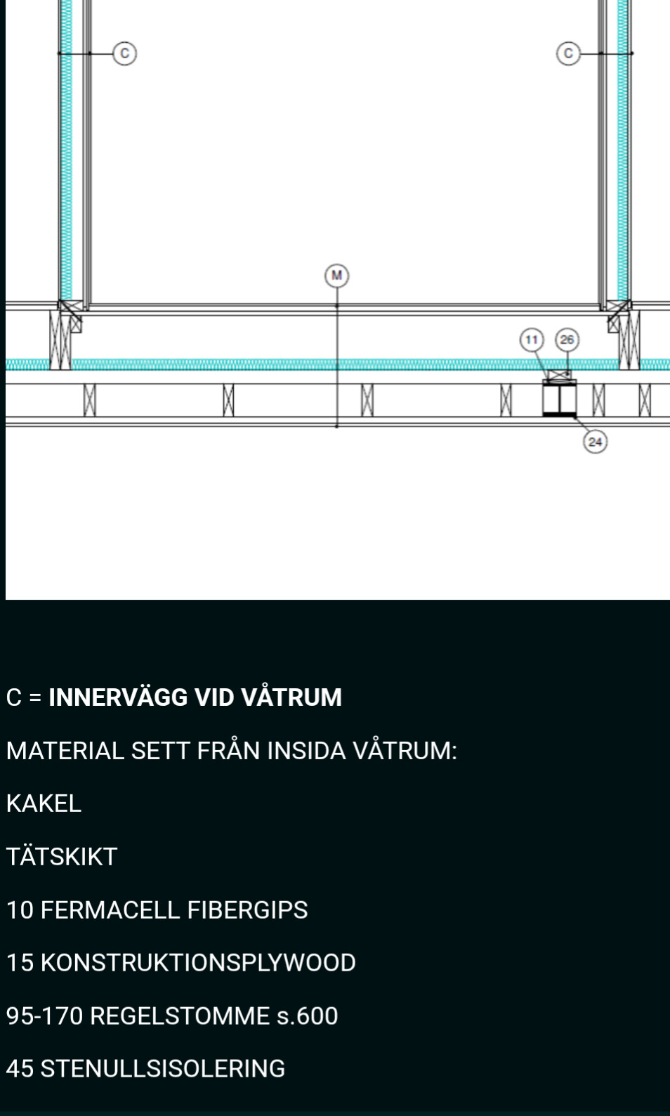

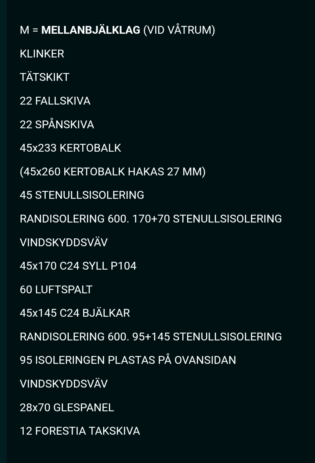

Här är lite info på våtrums konstruktionen, säger inte så mycket för min del.
  • Lista över våtutrymmeskonstruktion med material som klinker, tätskikt, keratobalk och stenullssisolering.
  • Ritning av våtrumsinnervägg med materiallista: kakel, tätskikt, fermacell fibergips, konstruktionsplywood, regelstomme, och stenullsisolering.

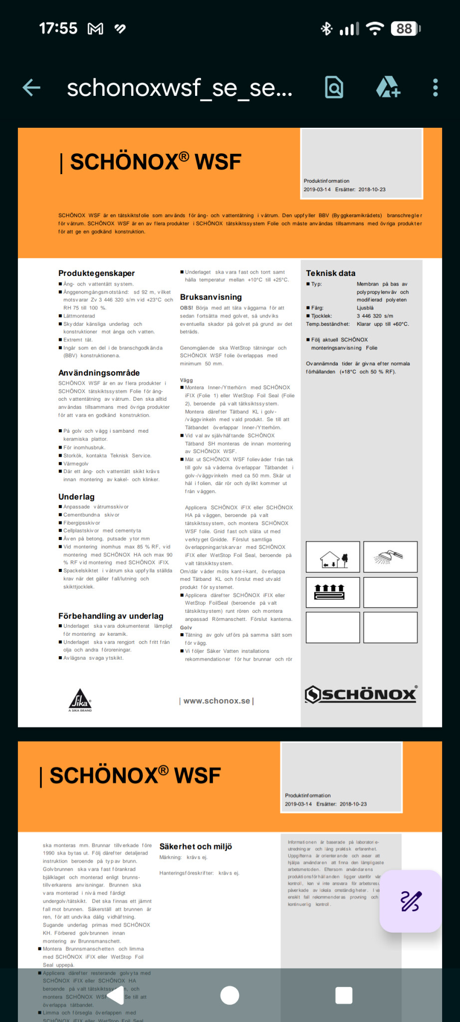

Synd att det inte står vilket tätskikt det är.
Det står här
  • Produktblad för SCHÖNOX WSF, beskriver användningsområden, tekniska data och bruksanvisningar för tätskiktsfolie i våtrum.

Jag tror utifrån ovan att man inte gjort tillräckligt styvt golv. Konstruktionen med fallskiva är uppenbarligen inte stabil nog om även grannarna har problem.
För att lösa detta behöver primärt alla avtalsförhållanden redas ut. Därefter kan du ta in en besiktningsman. Är det konstruktionen som brister behöver du mer troligt utlåtande från konstruktör.

Fallskiva från tex DALA golvsystem kräver CCmått på 300mm i golvet mellan reglarna, det är ju ganska enkelt att kolla om det är utfört så genom eran inspektionslucka. Har man inte det behöver man ju på 30mm flytspackel med armering i princip.
