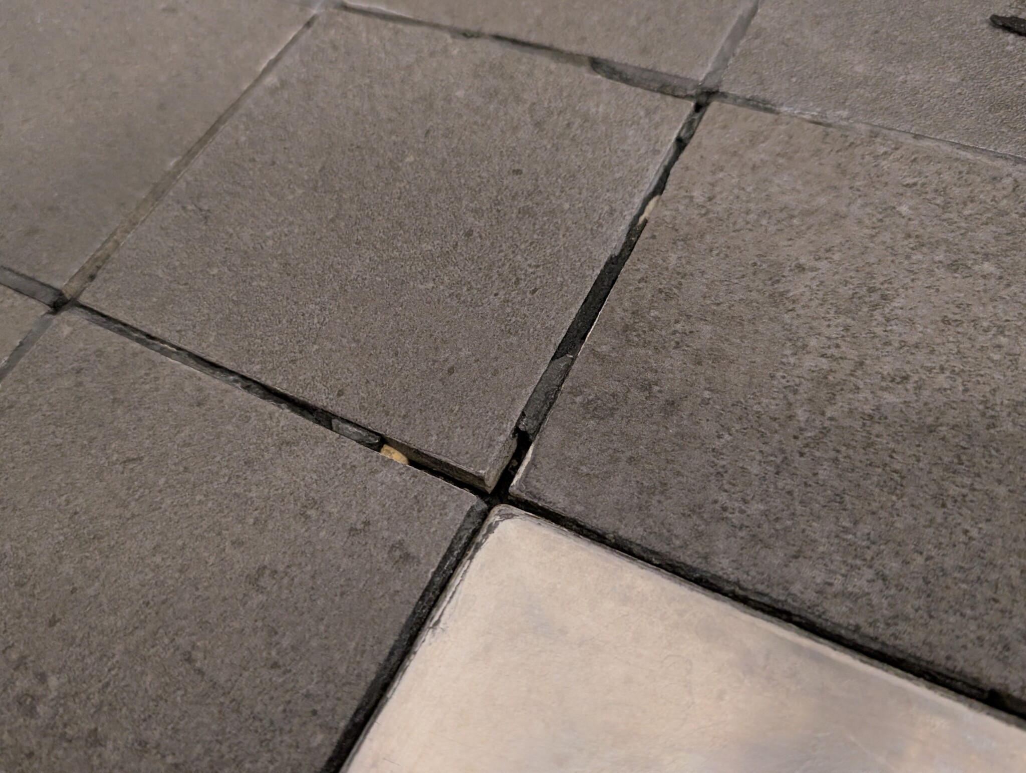

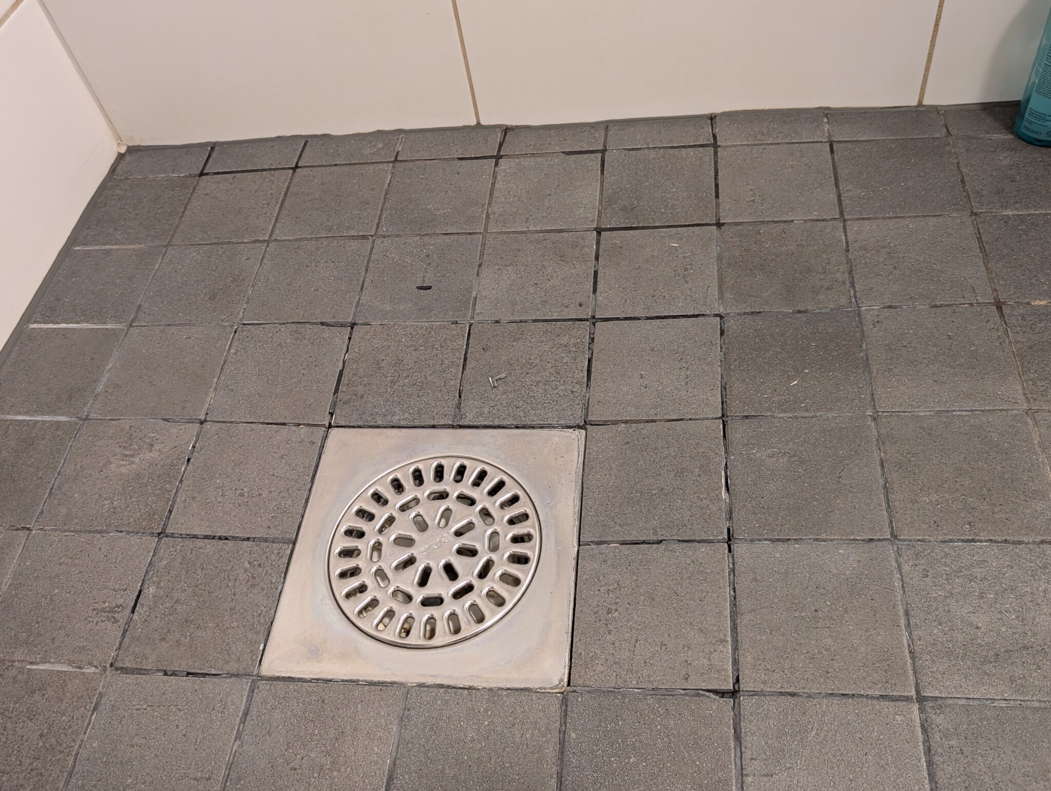

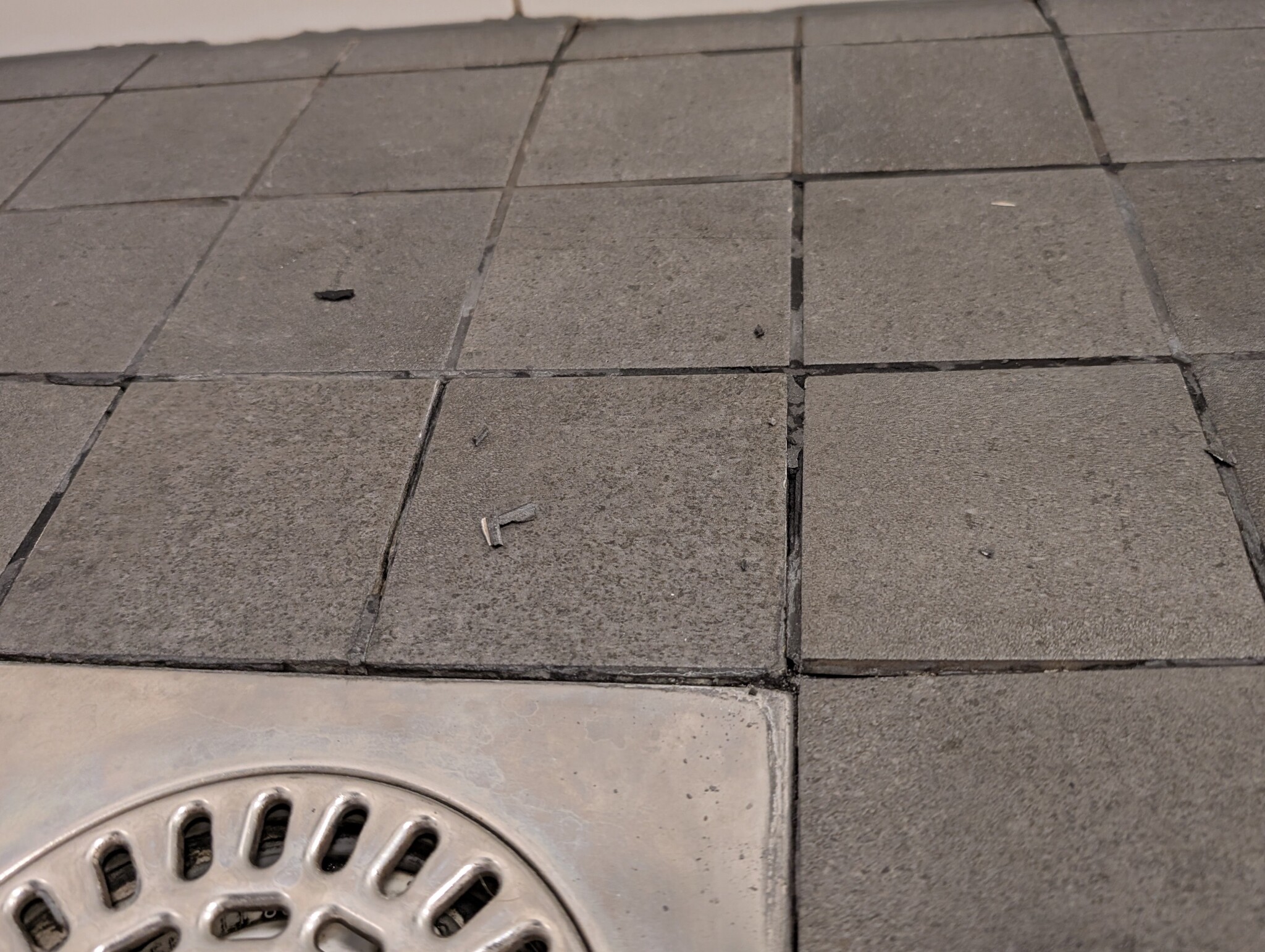

Hej! Köpte ett hus 2025, huset är byggt 2023 och ingen har bott i huset innan oss. Efter ett par månader märker vi att fogarna i badrummet spricker och släpper.
Vi kontaktar försäkringsbolaget eftersom vi misstänker en fuktskada. Försäkringsbolaget skickar en tekniker som börjar mäta fukt från våningen under duschgolvet. Han hittar ingen fukt och vi får en lucka i köket där vi kan se en spånskiva långt uppe i taket. Försäkringsbolaget stänger ärendet.
Vi börjar använda badrummet igen och skaderna blir värre på duschgolvet så att vissa av plattorna går att vippa på med handen.
Kontaktar försäkringsbolaget igen och de menar att det inte är en fuktskada och om jag inte korrigerar problemet så att det blir fuktskada som läcker igenom så är det mitt fel.
Har haft mycket kontakt med företaget som levererat huset, då det är ett modul bygge. De har fixat problem innan men menar att de här är ett försäkringsärende.
Just nu så är jag osäker på hur vi ska gå vidare, men det lutar åt att ta in en oberoende besiktningsman som kan våtrum. Jag gissar att man måste bryta upp golvet för att se vad som hänt. Grannar verkar ha liknande problem, dock inte lika illa som för oss.
Hur ska man hantera det här på bästa sätt?
Lägger upp några bilder.

Tror inte det är fukt. Utan ojämt underlag. Det får plattorna att röra sig när dom belastas.
Om tätskiktet är helt, vad kan man göra för reparation då?

Gissar på att fixmassan var för torr när man la klinkern..
Hur fixar man det?
Ta dit en bes. man från BKR (branschorganisationen) som får titta på det. Det ser väldigt konstigt ut. Antingen fel på tätskikt, så att underlaget har svällt kraftigt, eller någon form av grovt monteringsfel. Om det bara vore att plattorna har statts i fix som fått torka för länge, så skulel de vara lösa, men inte vicka sådär. Jag tror det kan bli sådär om plattsättaren bara lägger klickar av fix.

En sak du kan ta med dig är att varken fogarna eller plattorna är en del av tätskiktet, så att de är lösa/skadade i sig är inget som medför fuktskador. Däremot kan det ju vara resultatet av en underliggande fuktskada.
Tycker du gör helt rätt som tar in en oberoende besiktningsman.

Just min tanke att en okunnig plattsättare bara lagt klickar av fixet.

Tar bort slipar på med nytt fix och sätter dit plattorna igen..
Dock så kan man ju misstänka att hela badrummet i samma så jag hade nog tagit dit någon besiktningsman för att få det på papper.

Detta är ett potentiellt allvarligt fel som I värsta fall innebär att hela badrummet måste göras om så steg ett här är oberoende besiktningsman....
