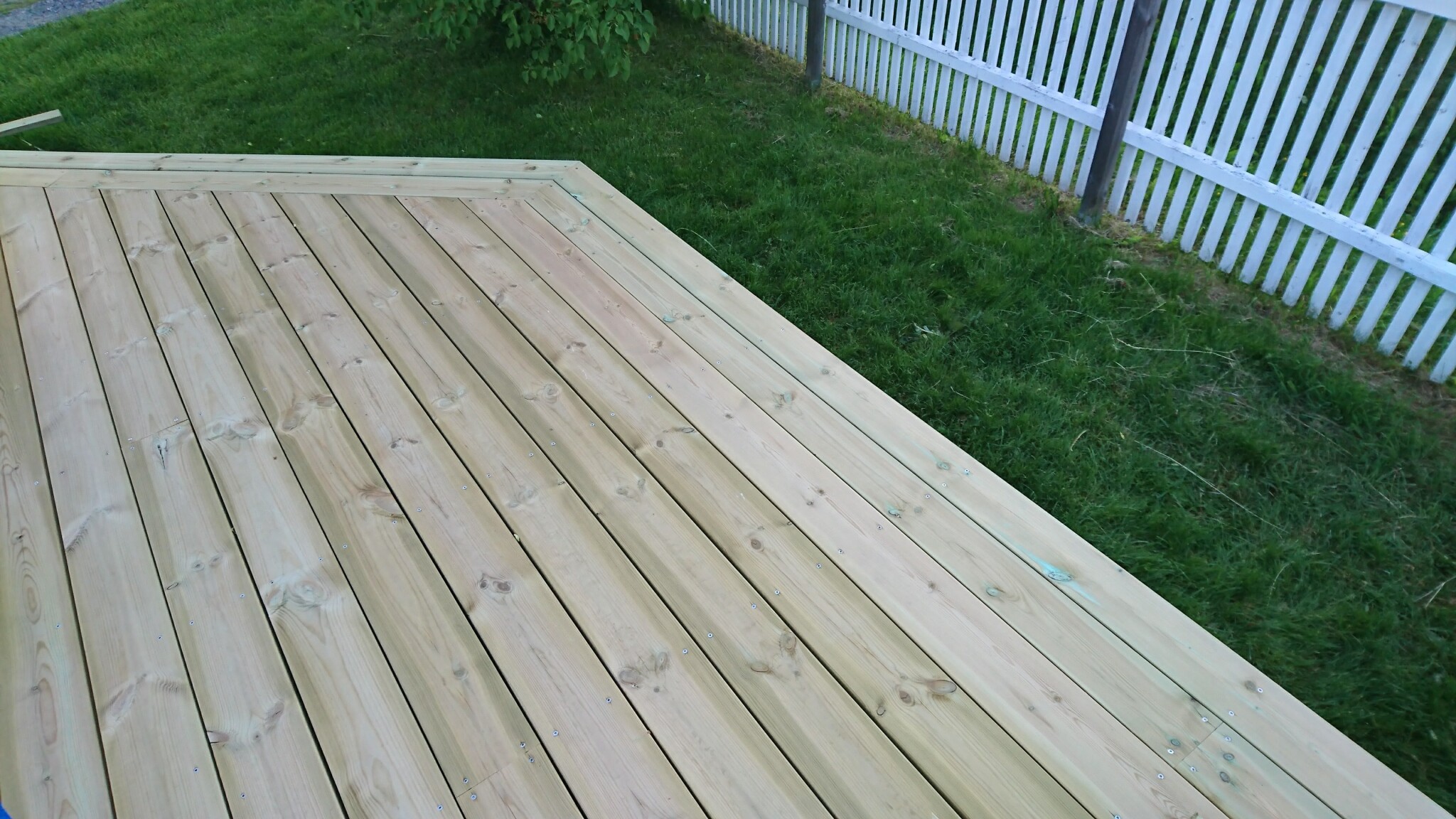

Detta på bilderna är dock tryckt virke, solklart.
Kärnvirke, premium eller whatever.
Som sagt, jag tycker att både färgen från början och utseendet nu efter 12 månader ser märkligt ut. Kan vara så att tryckimpregneringen inte fungerat som den skulle. Korrekt tryckt virke skall definitivt inte se ut så efter 12 månader.
Vad är märkligt med utseendet från början tycker du?
Har du själv erfarenhet av tryckt virke?

Allt virke, oavsett om det är tryckt eller inte blir grått med tiden. Det beror blandannat på hur mycket uv-strålning som kommer åt.
Att en trallbräda har olika utseende är på inget sätt konstigt. En bräda bestående av mer kärnved suger inte upp impregneringen på samma sätt som den mjukare splinten som är längre ut. Det betyder ju också att en trallbräda som inte har så mycket impregnering är i sig mer bestående mot röta då det är mer kärnträ i den.
Så nej, rent utseendemässigt är det inget konstigt att det kan se ut sådär efter 12 månader.
Till TS,
Generellt ska en premiumtrall sorteras från sågverket med färre och mindre kvistar. Sen är det som många andra skrivit att man också måste sortera en del själv innan man lägger det.
Det är klart att det kan komma med bitar som missas i sågens sortering. Då får man lägga dom åt sidan och ta bilder med sig dit man köpt det. Om inte inköpsstället kan svara på om det är OK eller inte så får dom ta det vidare dit de köpt det så får sågverket svara på det.

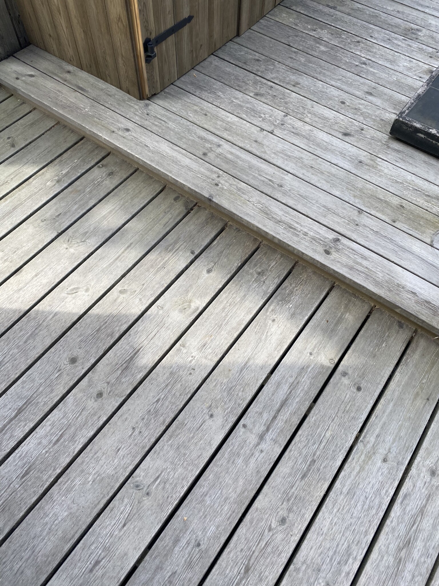

PeterFalun
Johan Gunverth och 2 till
Nissens
PeterFalun PeterFalun skrev:
trall av kärnfuru, 5 år gammal, ingen behandling[bild]
Det ser ju helt ok ut, är det under tak? Kompisens ser verkligen mycket sämre ut…

Uppskattar alla svar här. Ska vi sammanfatta det vi kommit fram till då. Trallen är impregnerad och såg fin ut inte speciellt ojämn ut i mitt tycke som glad amatör. Varken såpat eller oljat och efter input här är jag nu osäker på man överhuvudtaget ska behandla det i framtiden. Gällande mellanrummet på trallen hade det rådfrågats många kring det innan och kollat trådar här där kontentan var att skippa mellanrum speciellt om virket var blött som det var i mitt fall. Så trots felaktiga termer plankor, pinnar etc vad tror vi får jag bara acceptera att jag blev blåst och köpt kass trall till premiumpris?
Det är inga större problem. Du klarar detta med en skruvdragare och en såg. Åk till billiga stället och köp några tryckade bräder som du själv väljer ut. Och byt ut de fula om de stör dig. Annars släpp det. Jag har några såna ställen på min altan (som jag lade själv), men det beror på att jag var snål och ville att virket skulle räcka. Jag hade inte bråkat med snickarna. Ser välbyggt ut.
En planka är minst två tum sex (dvs hyvlat 45 x 145 mm). Detta är bräder.
Sen skulle jag rekommendera ingen olja, om du inte vill att ytan över tid ska bli fetsvart, klibbig och dra till sig smuts och snabbt bli superhet av solen så det gör ont att gå barfota.
Använd såpa/linoljesåpa men du kan lugnt vänta några år först.
