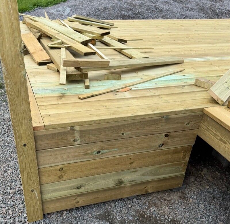

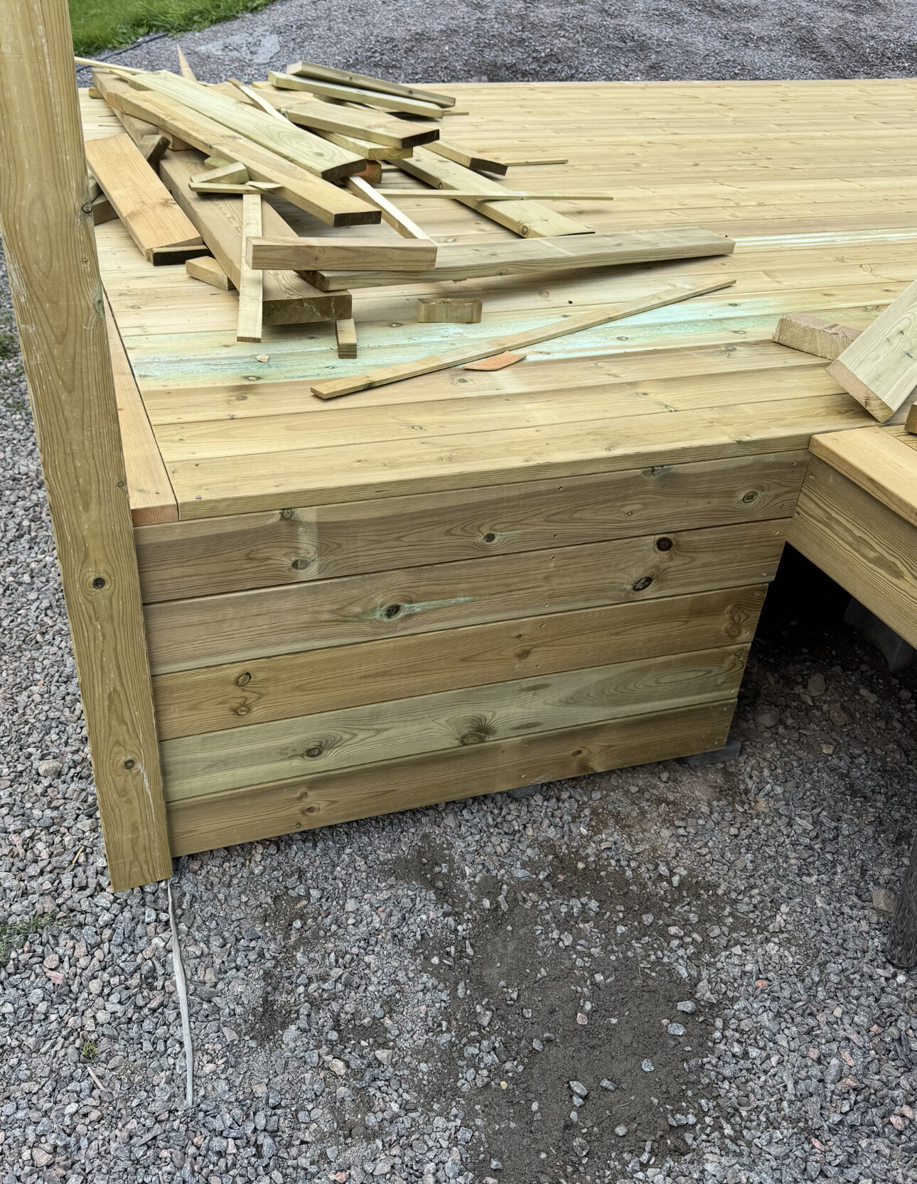

F Fin_lampa skrev:
Så här såg det ut när det var nytt. tryckt, impregnerat eller vad det nu kallas hade absolut den gröna nyansen.
Det ser väldigt ojämnt ut. Är det kvalitetssäkrat tryckimpregnerat virke? Vilken klassning är det och vilken återförsäljare var det?

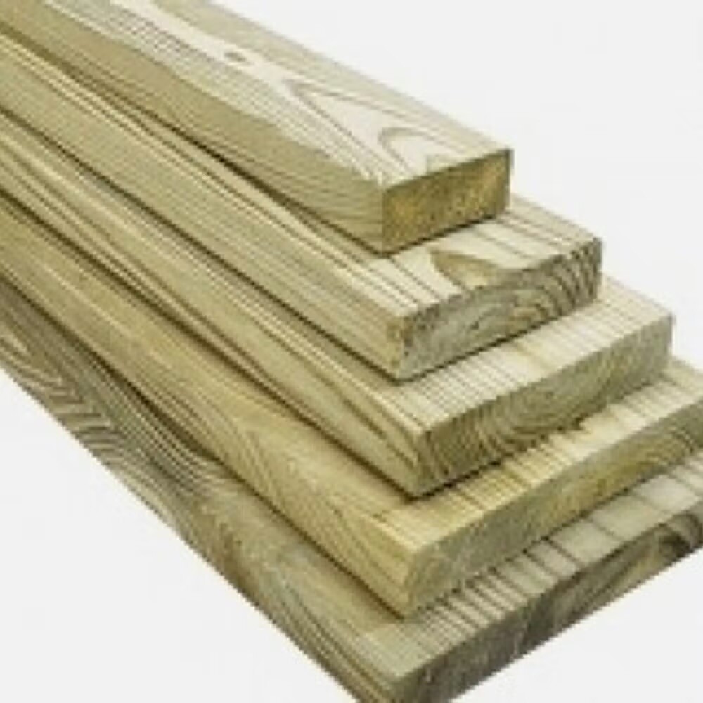

Så här brukar tryckimpregnerat virke se ut…

Tjena!
Förra sommarens projekt var att bygga en altan på 35 m². Tralldäcket blev klart runt augusti 2025. Materialet var premiumtrall, men redan i maj i år såg jag att stora delar av däcket har åldrats extremt dåligt.
Några av problemen som dykt upp på bara ett drygt halvår:
  • Generell sprickbildning och fiberresning: Mycket stickor, urfallande kvistar och spruckna kvistar.
  • Ojämn krympning: Alla plankor lades ihop utan spalt, men nu varierar springorna mellan 2 mm och 10 mm. Några brädor har till och med krympt på längden.
  • Sortering/kvalitet: Förstår det som att premiumtrall inte ska ha genomgående kantkvistar och bör krympa relativt jämnt tack vare jämnare kvalitet och impregneringsgrad.
Jag har inte lagt massor av trall tidigare (förutom en liten balkong för tre år sedan med budgettrall – som än idag ser betydligt bättre ut än denna altan). Min bror, som är snickare, hjälpte till och reagerade inte heller på virket när vi lade det, utan vi sorterade bort de uppenbart dåliga bitarna direkt.
Bygghandeln ska nu äntligen komma ut och kolla altanen. Jag gissar dock att deras svar blir den klassiska: "Trä är ett levande material, det beror på väder och vind, och du får 10 nya plankor som kompensation."
Min oro är hur detta kommer se ut om 2–3 år om det ser så här tråkigt ut efter en vinter. På sikt ska det byggas uterum och en trallnivå till som delvis ska stå på tralldäcket, så det måste ju bli rätt från början.
Jag är inte superpepp på att lägga en veckas semester med diskbråck på att riva och lägga om allt på grund av dom sålt en undermålig produkt.
Hur hade ni drivit detta mot bygghandeln? Vad har man för rimliga chanser till kompensation när trallen redan är skruvad? Kostnad för trallen var ca 13K och med reglar och plint och hemkörning blev det ca 20K jämnt kostnad för material är en sak det som kommer svida långt mer är allt jäkla arbete. Och 24 skruv per planka som ska bytas.

Q qvirre skrev:
Då blir det ojämnt då alla brädor har olika fukthalt vid läggning (brädor längs ytterkanten på högen är torrare än de inre etc).
Man ska lägga med cc mått och inte mäta mellanrummet (eller lägga med 0 mellanrum). Det ska vara 126 mm cc om man ska följa rekommendation för 120 mm breda trallbrädor.
Vissa tycker det blir för breda springor när det är som torrast med 126 mm cc mått. Då kan man gå ner i mått men oavsett ska man lägga med samma cc på alla brädor och inte bry sig om mellanrummet vid läggning.
Din kommentar tål att upprepas, inte många som förstår vikten av det här. I slutändan efter något år blir dom typ lika breda oavsett hur fuktiga/torra dom var vid monteringen. Dessutom är dom oftast torrare i ändarna så lägger man dom sida vid sida får man en "pilbåge" när man fluktar på springorna.
Så det som gäller är samma CC bräda för bräda och en på förhand snörslagen rak linje typ varje meter som man mäter mot 👍
