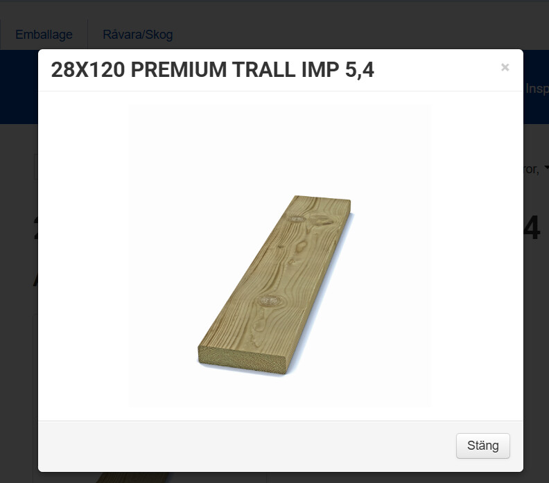

Uppskattar alla svar här. Ska vi sammanfatta det vi kommit fram till då. Trallen är impregnerad och såg fin ut inte speciellt ojämn ut i mitt tycke som glad amatör. Varken såpat eller oljat och efter input här är jag nu osäker på man överhuvudtaget ska behandla det i framtiden. Gällande mellanrummet på trallen hade det rådfrågats många kring det innan och kollat trådar här där kontentan var att skippa mellanrum speciellt om virket var blött som det var i mitt fall. Så trots felaktiga termer plankor, pinnar etc vad tror vi får jag bara acceptera att jag blev blåst och köpt kass trall till premiumpris?

Naturligtvis ska du försöka få kompensation men den bistra verkligheten, som jag ser det, är att vissa av brädorna borde ha reklamerats direkt och inte använts.

Fundering, det är inte så att ts fått en leverans av det som kallas "premiumtrall" och har stor andel av kärnvirke, dvs inte splintved. Det skulle då kunna förklara varför de så snabbt ändrar färg, dvs impregneringen blir bara som ett ytskikt och sedan snabbt försvinner med regn och sol Så för att få trall där impregneringsvätska ska kunna tryckas in i virket ska det vara tall och bestående av splintved.
Men bilden i inlägg 7 ser märklig ut för att vara tryckt trall!!
Hasse Sandin och 1 till
Det skulle kunna vara något åt det hållet. Tänker att sådan ved väl inte klarar kraven på inträngning av impregneringsvätskan?
Det ser definitivt inte ut som att de blivit ordentligt impregnerade.
Jag har som sagt en kompis som köpt sådant uttalat kärnvirke (som inte utgavs för att vara impregnerat) på 5 år har trädäcket blivit så dåligt att det behöver läggas om… 120kvm… det ruttnar…

La mitt däck förra året och velade mellan premium eller vanligt tryckt men tycke det inte var någon större skillnad när man tittade hos bygghandeln(karl hedin) så blev det gamla vanliga men attans var blöt trallen var så det har blivit att man fått byta ut till rostfria skruv.Har blivit en del altaner genom åren men inte har jag haft trallskruv tidigare som gått av.
Detta på bilderna är dock tryckt virke, solklart.
Kärnvirke, premium eller whatever.
