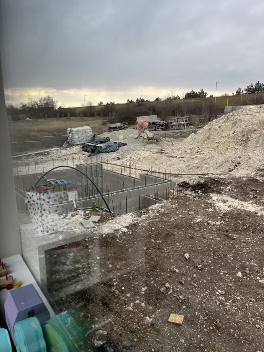

Väggarna byggs
  • Byggarbetsplats med växande betongväggar, armeringsjärn synliga och byggmaterial utspritt; verktyg och sladdar på marken.
  • Grunden på en byggarbetsplats med betongblock och synliga armeringsjärn, omgiven av jordhögar, under pågående uppförande av väggar.
  • Grunden till en byggnad under konstruktion med betongblock och järnstänger. Lyftkran och material synliga i bakgrunden.
  • Byggarbetsplats med väggar under konstruktion, verktyg och material kring en betonggrund.
  • Väggar under uppbyggnad vid ett modernt hus med rymlig uteplats och byggmaterial.
  • Bygget av väggar pågår, med betongblock och armeringsjärn på en byggarbetsplats, omgivna av grushögar och en flagga i bakgrunden.
  • En nybyggd husfasad med pågående arbete, omgivande jordhögar och en påbörjad grundläggning i bakgrunden.

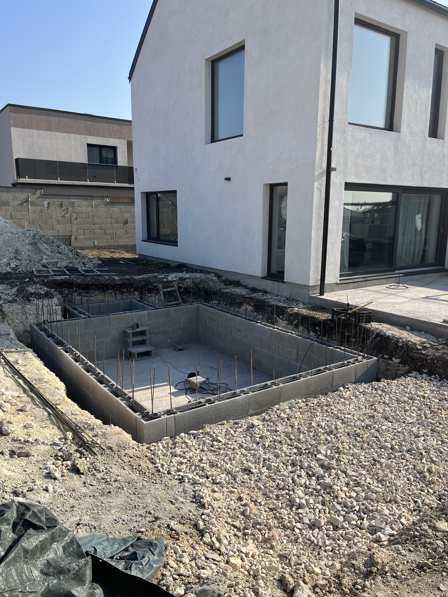

4774 och 1 till
Blir ca 150 cm djup i djupa delen
  • Byggarbetsplats med grävda grundar där en del verkar bli 150 cm djup, omgivning med staplade material och verktyg.
  • Grävd poolgrund med murade väggar och synliga armeringsjärn, djup ca 150 cm.
  • Grunden till en pool byggs vid sidan av ett modernt tvåvåningshus, poolen är ca 150 cm djup enligt beskrivningen i inlägget.
  • Betonggrund under byggnation, ca 150 cm djup, med staplade betongblock, järnstänger och byggnadsarbeten i bakgrunden.
  • Grunden till en poolbyggnation med betongblock och redskap; person står på terrassen bredvid.
  • Grund för pool vid hus, ca 150 cm djup.

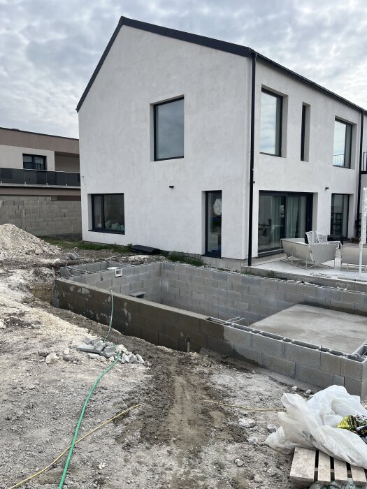

Gjutning av grunda delen
  • Gjutning av grunda delen med murade väggar nära ett vitputsat hus. I bakgrunden syns fler hus och uppfart.
  • Byggplats med staplade betongblock, järnvägg i bakgrunden och en lyftkran i fjärran. Förberedelser för att gjuta grund.
  • Armeringsjärn och grus på en byggarbetsplats med skottkärra och verktyg i bakgrunden, redo för gjutning av grund.
4774 och 4 till
Mera betong
  • Vy över en byggarbetsplats med gjuten betongplatta, byggmaterial och cementblandare i bakgrunden, sedd genom ett fönster.
  • Byggarbetsplats med gjuten betonggrund och staplade murblock, omgiven av bostadshus och en uteplats med möbler.
  • Byggarbetsplats vid villa med nylagd betongplatta och betongblock, omgiven av jord och grus.
  • Baksidan av ett modernt hus under byggnation med en nyligen hälld betongplatta, pallar med byggmaterial och armeringsjärn synliga.

Alltid trevligt att se när andra bygger.
Men i all välmening så är jag bekymrad för din "låga" del.
Dels ser betongen ganska styv ut, vilket gör att du troligen inte har full teckning mot makadammen. Dvs du kommer troligen få en sättning där.
Hade du valt en liner så hade det inte varit ett "problem" men ska du ha kakel så finns det stor risk att du får en spricka mellan låga och djupa delen på väggen.
Hoppas dock att jag har fel.
Har du möjlighet att fylla bassängen iår med vatten i en pressening så kanske du helt klarar dig från en spricka i färdigt kakel

Coolt projekt Victor!
@Alexn72 Vad tänker du om tjockleken på cementen? I Sverige ’by the book’ skulle den väl varit 10cm på friggo. Men här verkar den vara närmare 30cm tjock. Åtminstone 20-25 även om det är svårt att se på bilden. Jag vet inte vad det betyder för hållfastheten, men jag delar din oro lite för det blir ju en jkl brytkraft i skarven. Men här hjälper det så klart att bottenplattan är riktigt rejäl.
Skiss av armeringsstruktur med pilar markerade i rött som visar förstärkningens riktningar i sidled och uppåt.
Ett alternativ kan eventuellt vara att förstärka konstruktionens möjlighet att ta upp krafter i de riktningar det är markerat med rött ovan. Dvs så att den grunda delen i största mån ”hänger” i väggen. Ev. alltså förstärka armeringen i sidled och säkerställa att väggarna förankras ordentligt i bottenplattan till den grunda delen.
Edit: Ser på bilderna att det är riktigt ordentlig armering i sidled vilket är bra.
