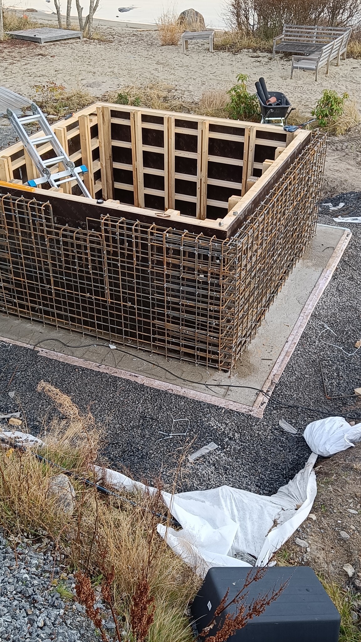

M mrmixter skrev:
Ja bättre med lite tjockare betongplatta då man blandar själv.
Man får ju inte samma kvalitet som färdig.
Viktigast är ändå armeringen.
Du hade väl dubbel?
Bra med cementsten då kan du ju få in diverse belysning mm lätt.
ingen dubbelarmering

Jag pysslar också med poolprojekt. Försöker även jag hålla nere kostnaderna även om jag inte satt någon budget. Berg ca 50 cm ner i marken gör att projektet just nu är i fasen borra och snigeldynamit. Tänker också betong. Blandad själv.

Vet inte om det är mig du syftar på men mina frågor är av nyfikenhet. Har också pysslat med ett mindre poolprojekt under hösten och ska inte heller ha liner. I min research kom jag fram till en helt annan kravbild för armering och betongkvalitet.
  • Armeringsstruktur för ett poolprojekt under höstbyggnation, med fokus på armering och betongkvalitet.
  • Byggprojekt på trädbeklätt område, visar en fyrkantig konstruktion med träram, armeringsjärn för betong runt, och en stege placerad intill.

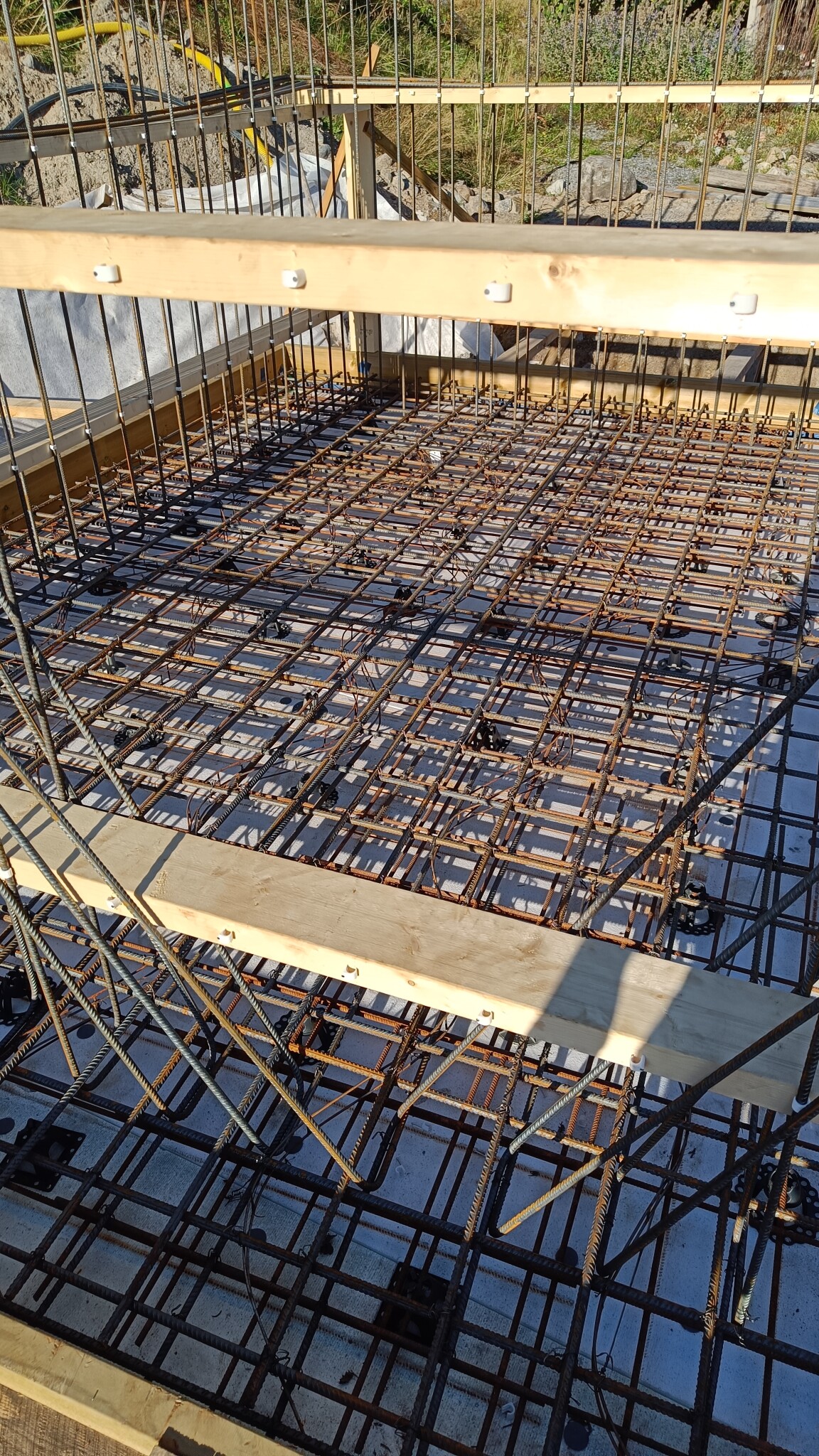

Snyggt, här är det rätt armerat.

Ser bra ut om man har råd att bygga en bunker-pool 😅 Är den dimensionerad att stå utan fyllnadsmassa runtom?

B brozinic skrev:
Nej jag syftar inte på dig.
Enligt den information jag lyckats får fram är krävs det mycket armering för att hålla nere sprickor till en nivå som gör att det håller tätt över tid, vilket är kritisk för att inte armeringen ska rosta. Jag hittade tillslut en betongingenjör i ett annat forum som projekterar många betongpooler, och ska man tro honom så ligger vi faktiskt lite underkant. Men då räknar man med 50 år hållbarhet.
Den blir bara delvis nedgrävd i en slänt. Men det tror jag inte är ett problem.
