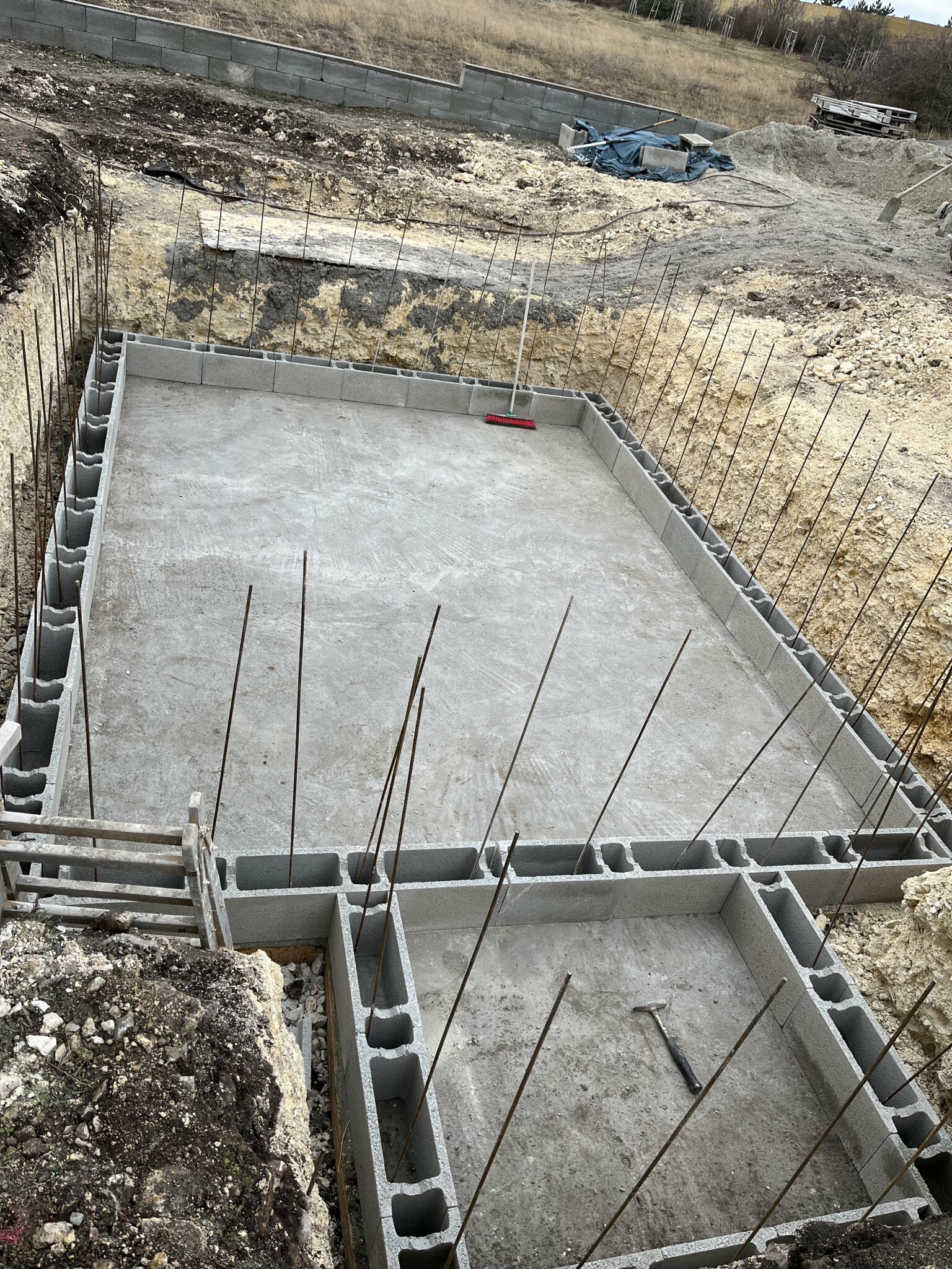

Stefan N Stefan N skrev:
Ingen frigolit i botten? Dränering?
ligger makadam i botten men ingen frigolit. detta är i ungern med varmare klimat så vi skippa frigoliten.
redep och 9 till

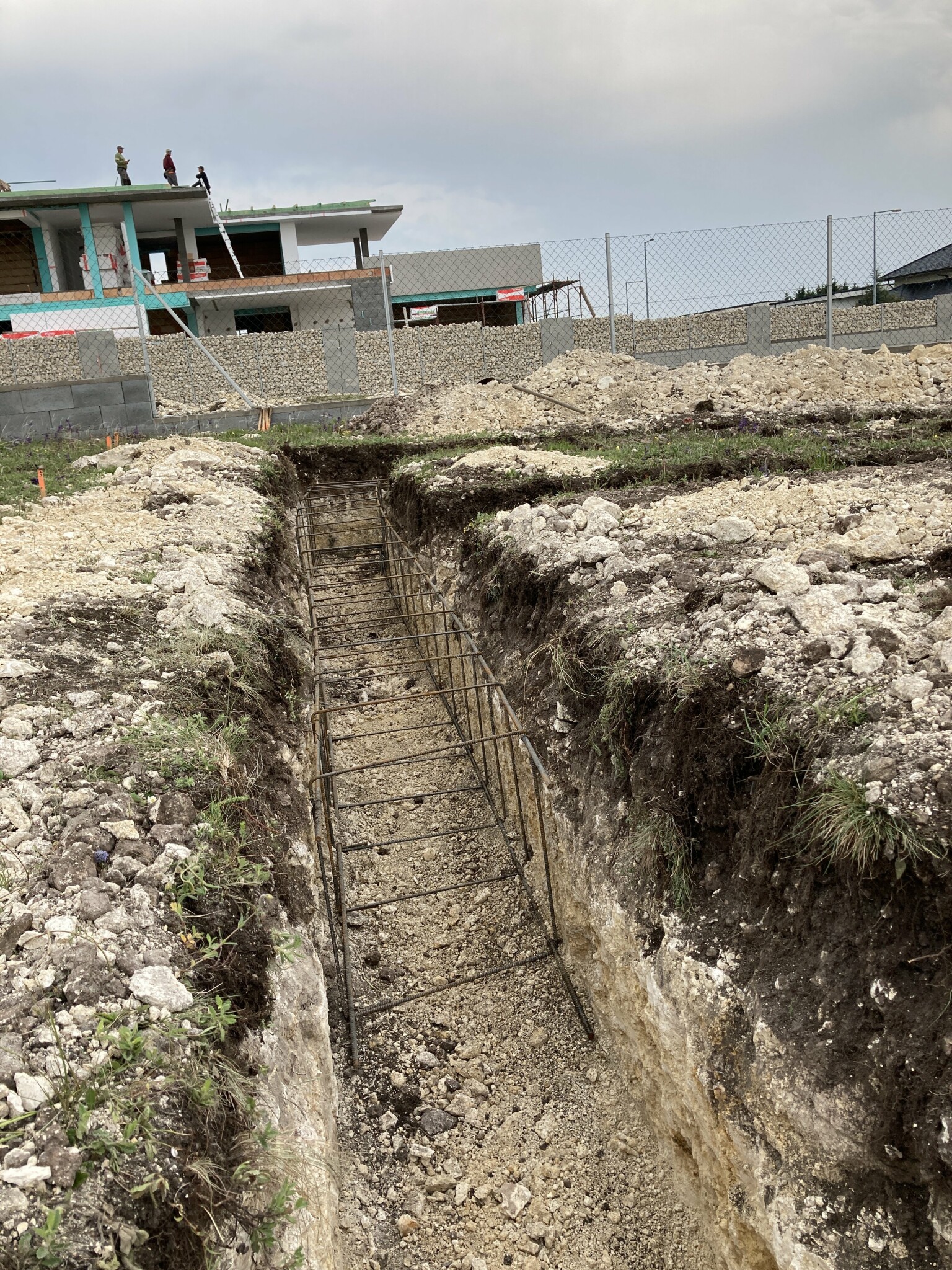

LaszloToth LaszloToth skrev:
Jag är mer orolig för marktrycket och för geo-förhållanden 🤣 säkert ingen som räknat på detta utan bara kört…
Vi har ritning på poolen och huset står på en lika djup betongsula
  • Grävd grundförstärkning med armeringsjärn i förgrund, husbygge pågår i bakgrunden.

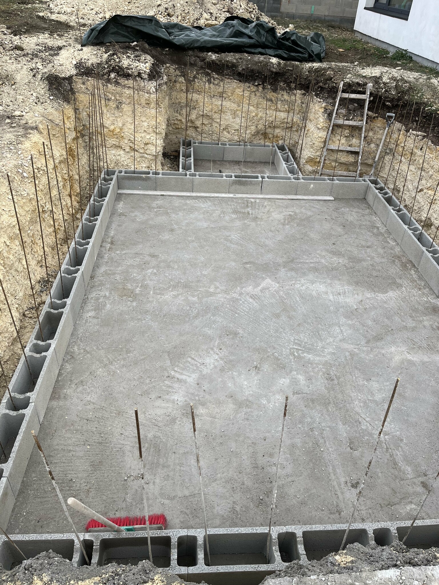

Första laggret sten i djupa delen.
  • Första lagret stenlagt i djup del av byggprojekt, med murade block och utskjutande armeringsjärn i en schaktgrop.
  • Första lagret med murstenar i djup grop, omgiven av mark, med armeringsjärn upprätt och ett verktyg på cementytan.
4774 och 6 till

Intressant. Hur ska du få den tät? Liner?

Ser riktigt fint ut det där. Ångrar att jag inte la min pool närmre huset och att jag köpte ett pooltak med en gång. Körde utan pooltak först och uppvärmningen blir dyr då värmen läcker ut medans med pooltaket behålls värmen. Solen värmer rejält genom glaset. Värmepumpen behöver knappt gå nånting då och man förlänger badsäsongen.
Kan bli lite trångt med skenorna till ett pooltak iofs när poolen ligger så nära huset. Något att fundera på i ett senare skede.
Men bor man i Ungern så kanske värmen inte är lika stort problem.
Tänk på att ha någon dränering i teknikrummet om du får en läcka där inne och dränering runt poolen är väldigt viktigt.
Man vill inte ha 40m3 vatten så nära inpå huset utan rejäl dränering.
