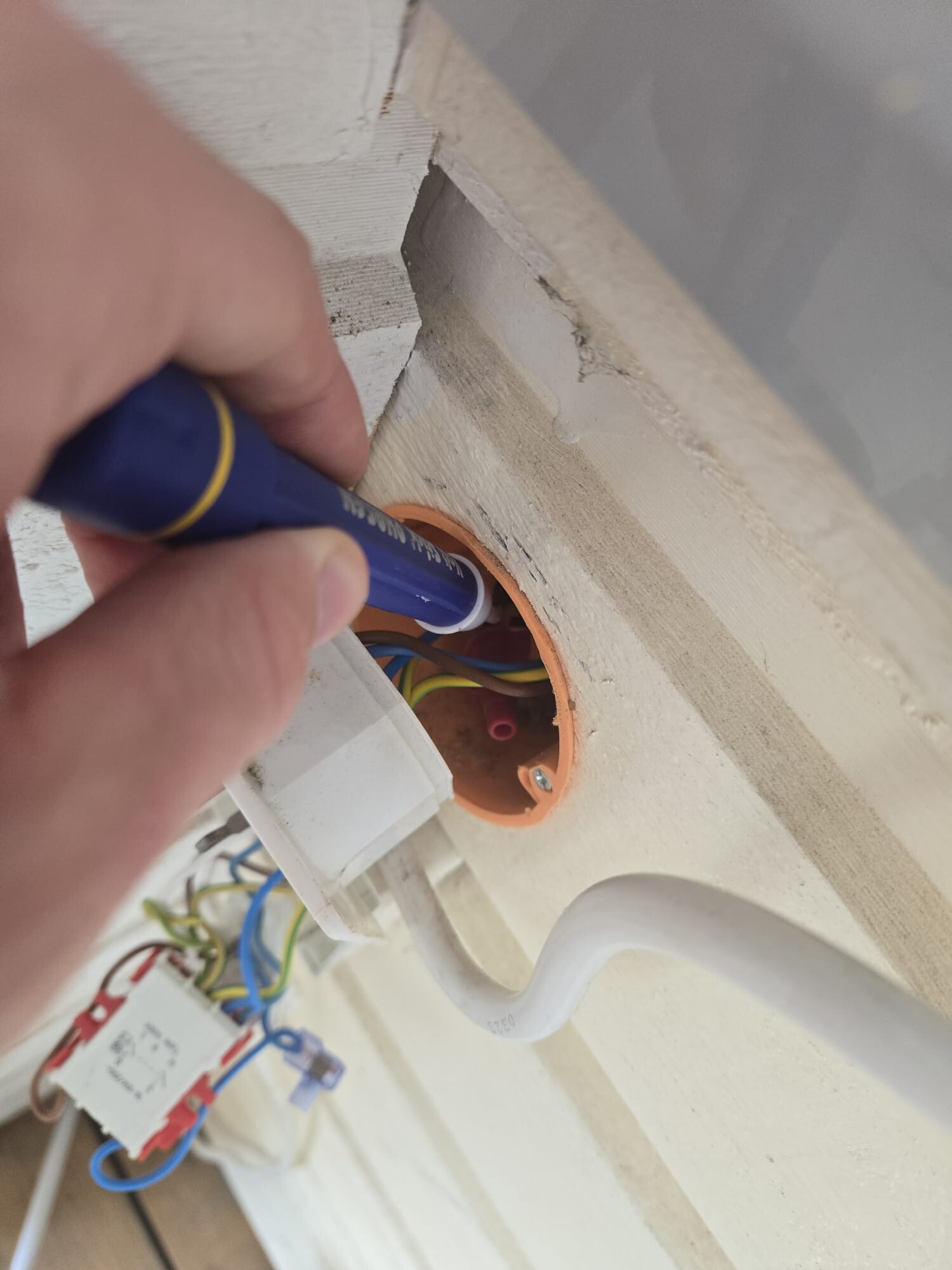

Uppdatering: jag kunde inte hålla mig, kalla mig världens sämsta bestman / aspirerande elektriker, men jag petade ut insatsen och måste lyfta på hatten för er.
Uttaget under matarskåpet ligger på grupp 22 (Belysning och uttag i kök), verifierat genom att jag bröt säkringarna med lampa i uttaget.
I dosan finns två utgångar, en nedåt (enligt det ni misstänkte) och en som ser ut att gå in i huset (här finns fas), nedåt verkar det inte göra det. Noterar också att den vita ledaren sitter ihop med den svarta i en kopplingsklämma.
Person testar spänningsdetektor nära eluttag och ledningar i en kopplingsdosa på vägg.
En person använder en penna för att undersöka en orange kopplingsdosa med elektriska ledningar.
Närbild av en orange eldosa med flera kablar anslutna, monterad på en vit vägg.
Så summerat - el in i uttaget ovanför strömbrytaren, ingen el ut till strömbrytaren. Från strömbrytaren går oidentifierad kabel under huset (sannolikt ut till baksidan?) samt till astrour, markis och troligtvis ytterligare uttag på verandan.
Jag ser på förhand inte någon anledning till att ha en strömbrytare för att styra dessa uttag och markisen... så kan jag bara koppla förbi den?
Nästa mysterium är vad som egentligen är kopplat på motorvärmarsäkringen i elcentralen... förstår varför (o)Sköna hus inte ville svara på mitt mail...
Roger Fundin
tommib
Ok, nu kommer vi någonstans. Då är frågan vad det är för kabel som går in i huset på det andra stället. Jag drar en vild gissning och säger att den går till någon form av styrning inne i huset.
Den dåliga nyheten nu är att jag misstänker att det där inte är regelenligt gjort. Hålet i dosan är såpass litet att jag tror att man bara dragit ledarna ut och sedan in igen i brytaren nedanför utan flexslang. Detta är fel, enkelisolerade ledare får inte ligga så. Det är ett problem som behöver åtgärdas så småningom.
Var är kopplingsklämman som förbinder vit och svart ledare?
Eftersom denna grupp nu är identifierad som "belysning och uttag i kök" så är det nästa ställe att leta på. Någonstans kan det finnas en brytare där som bryter den svarta ledaren.

Vad hände med den trasiga ledaren i kabeln i inlägg #55? Den kabeln är troligtvis dragen av någon som inte borde dra kabel.
Festlund och 1 till
tommib
Det finns ingen trasig ledare. Det finns en dåligt avklippt biledare. Den ansluts normalt till jord i matande ände men den påverkar inte gruppen i övrigt.
hqt och 2 till
Ja nu ser jag. Jag fick för mig att den blå ledaren till höger var av. Efter att ha zoomat in så såg jag vart den tar vägen.
