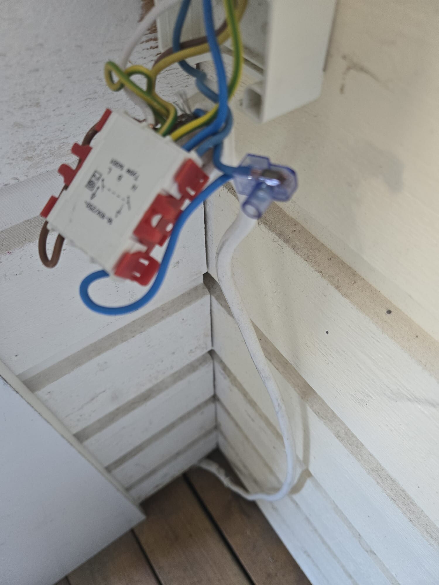

Det som är kopplat där fungerar inte, det är riktigt. Sedan har vi utvändig el på andra sidan huset (norrsida, denna bild är tagen på södersida) som inte heller fungerar.Mikael_L skrev:

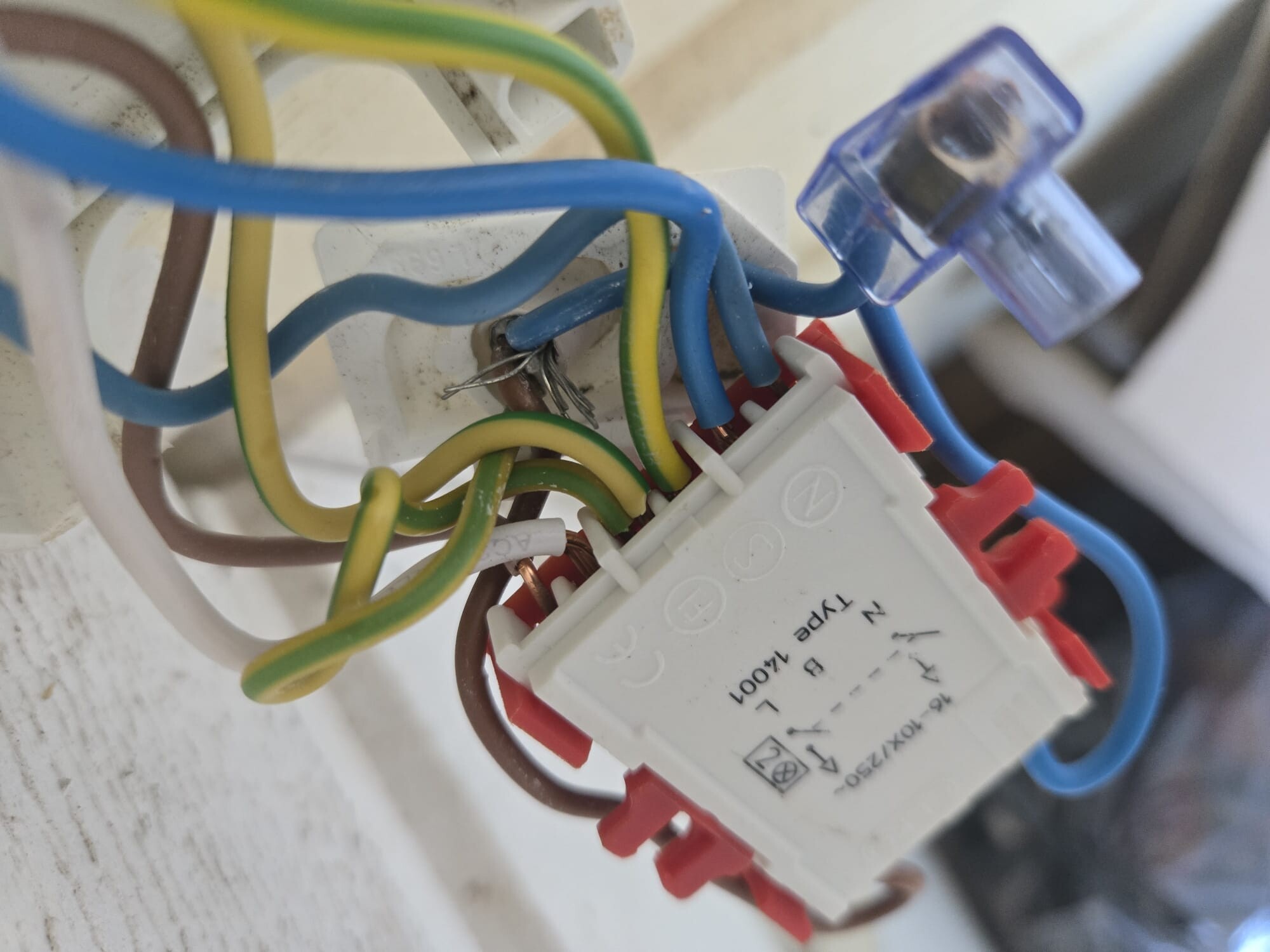

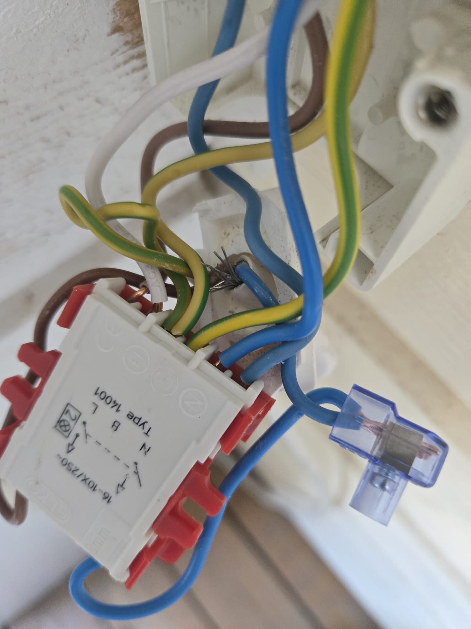

Den klamrade kabeln går till en strömbrytare (bortmonterad, finns på bild i tråden), därifrån går 3 ledare in i huset, och så har vi en kabel som går ut på undersidan av strömbrytaren som går ner under altanen, den vet jag inte var den tar vägen.

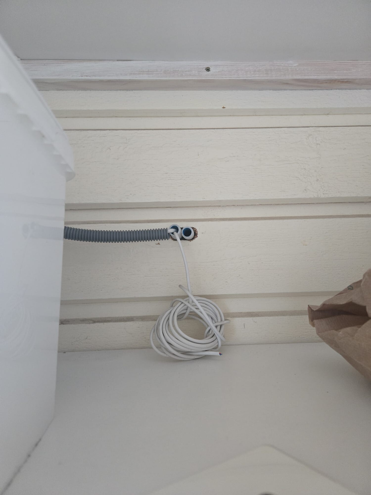

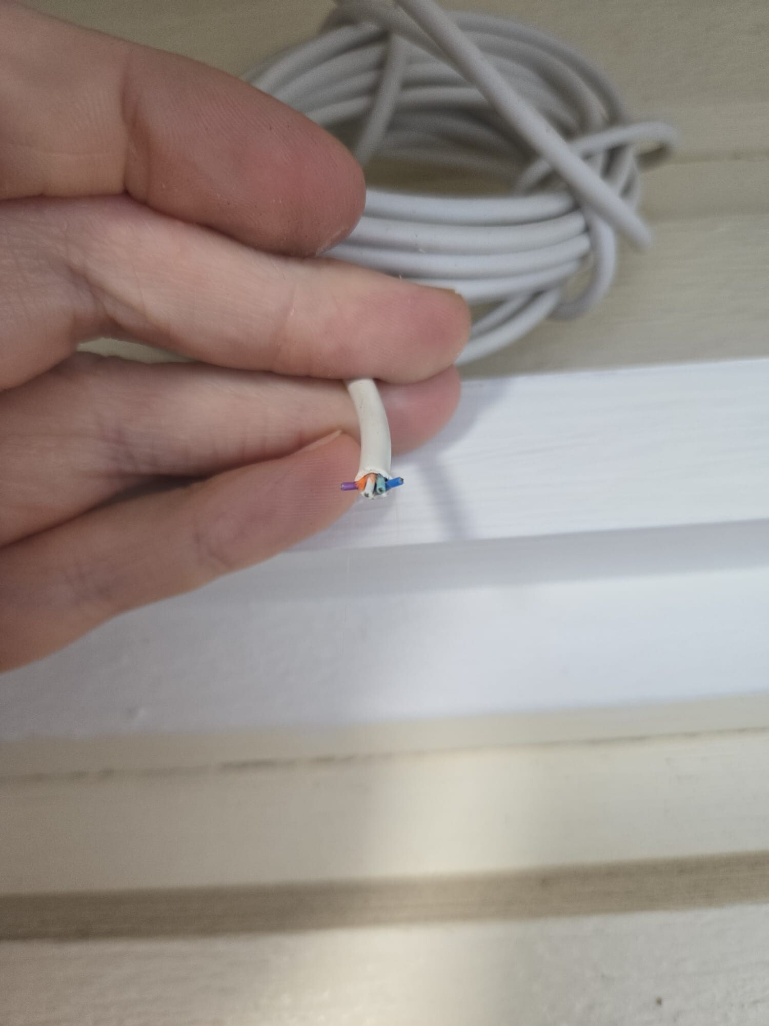

Den kabeln är förövrigt det absolut risigaste i hela installationen, det får helt enkelt inte se ut sådär.H hqt skrev:
Det känns tveksamt om det ens är en elektriker som har varit och härjat där såhär i efterhand, i så fall borde elsäkerhetsverket se till att firman får stänga igen.

Men nåväl, den hemska kabeln kanske är det som tar ström till norrsidan, för det finns ju ingen säkring i centralen som är vettigt namnsatt för detta.
Och då skulle ju felet kunna vara att den där tvåpoliga strömbrytaren som du på bild har öppen, är avslagen, eller har gått sönder.H hqt skrev:
Dock borde din faspenna ge utslag då, om du kommer nära den vita eller någon av de bruna ledarna.
Jag lägger dessutom märke till att ledaren som kommer ut från röret i väggen är vit, det indikerar att det kan vara en tändtråd, och det kanske finns någon till strömbrytare (som helt enkelt är avstängd nu) eller något annat som har stängt av strömmen.
Jag skulle i alla fall fortsatt vid denna strömbrytare, undersökt varför den inte får ström.

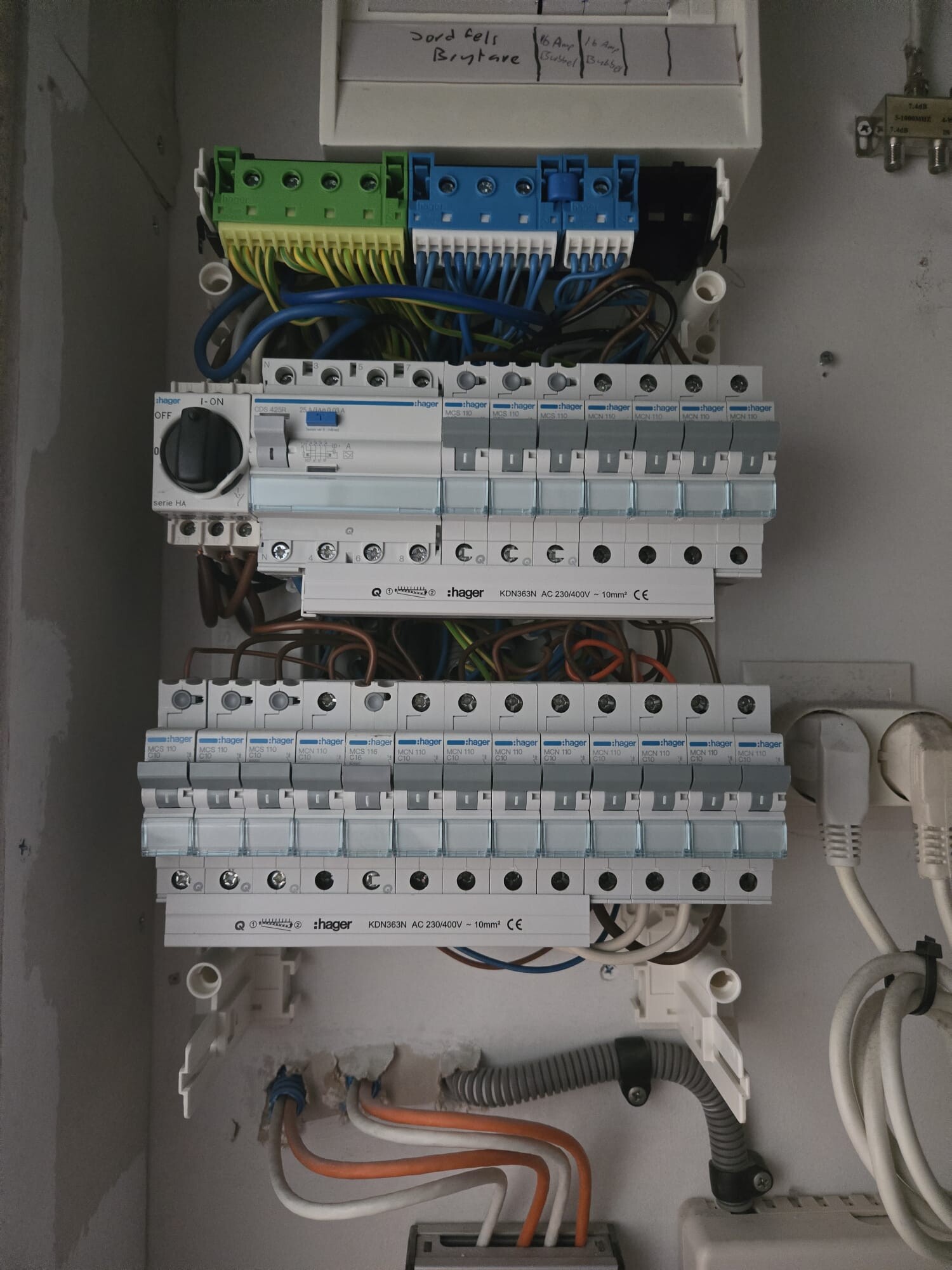

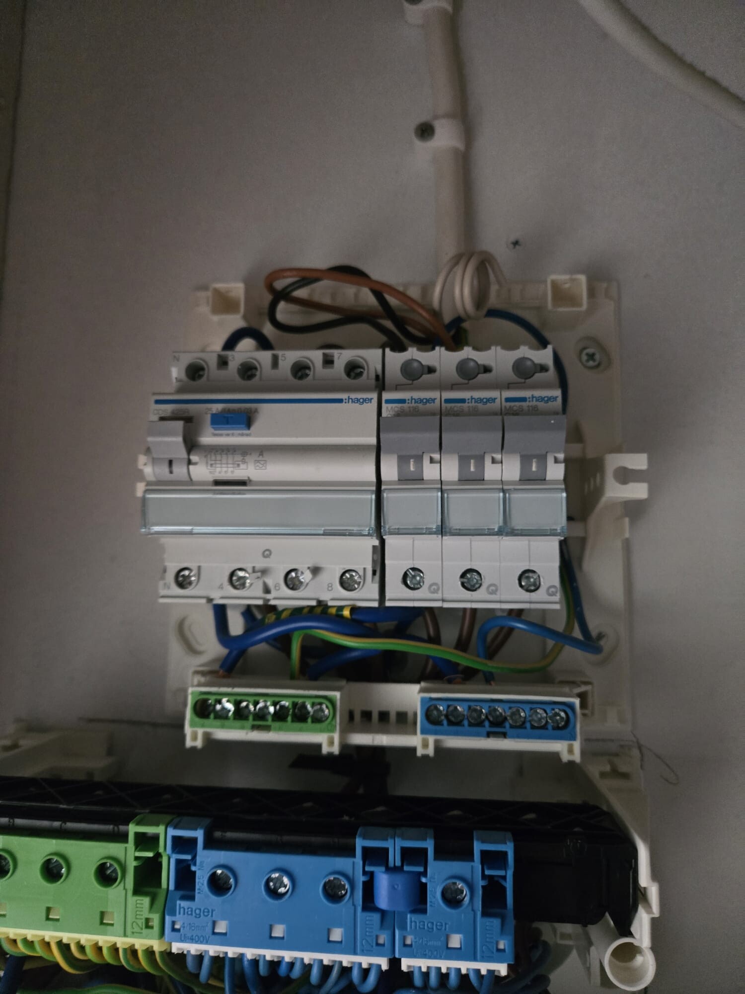

Jag skulle nog nu öppnat de två centralkåporna, det kan du göra, det är inget farligt så länge du sen inte stoppar in fingrarna där.

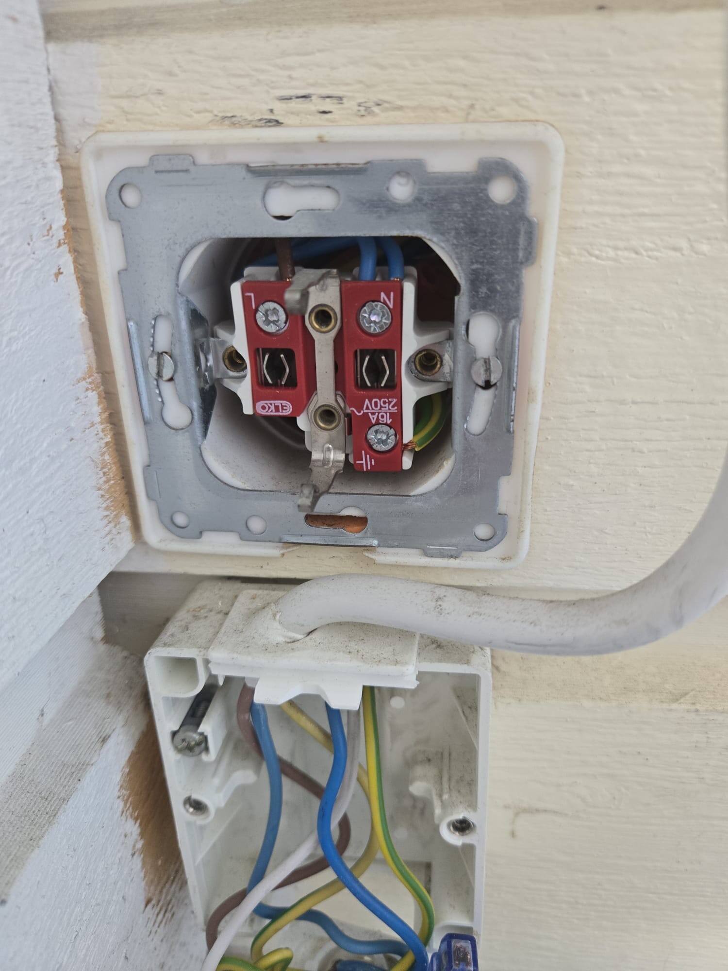

Jag skulle fortfarande vilja se innanmätet på uttaget som sitter ovan strömbrytaren. Kommer ledarna från den eller kommer de från något annat ställe. Vit ledare kan avbsolut vara tändtråd, detta kanske har varit matning till utebelysning och i så fall kan det finnas en strömbrytare inne som aktiverar det. Typiskt sitter en sådan brytare vid ytterdörren.
Det är här spänningsprovaren nästan blir ett måste. Du måste kunna mäta om det finns spänning på ingångssidan på strömbrytaren.
Det där röret som går in i huset är också rätt intressant. Det är alltså en grupp där ledarna går ut ur huset på ett ställe, gör lite krumbukter utomhus och sedan går in igen. Det är ologiskt. Signalkabeln som går bredvid är bara fel, den ska inte vara där. Var finns andra änden av den?

Att vi har brott på ledaren där var jag helt omedveten om, såg det imorse när jag gick ut för att ta bilder på uttaget ovanpå. Kabeln där ena ledaren är av är samma som går ner under verandan (placerad rätt under matarskåpet). Kanske är detta boven? Går det att utläsa från kopplingsschemat på bild?

Visst borde jag kunna kontrollera detta genom att koppla förbi strömbrytaren?Mikael_L skrev:
Förstår inte var en sådan brytare skulle kunna tänkas sitta...Mikael_L skrev:
Med bortplockade kåpor ser det ut så här. Noterar att vissa säkringar är bryggade på ett för mig ologiskt vis undertill, en brygga går exempelvis mellan 25 (motorvärmare) och 22 (belysning och uttag i kök) (köket ligger precis innanför verandan, där matarskåpet är placerat.Mikael_L skrev:
Här kommer det uttaget, mellan strömbrytare och matarskåp. Detta fungerar alltså felfritt (och jag tycker det ser OK installerat ut?). Testade att bryta några av de säkringar som jag tänkte skulle kunna ha påverkan på detta uttag, men utan resultat... vet alltså inte vilken grupp detta ligger på, men ska ta Mikael_L:s tips och göra en kartläggning så snart bröllopet är överstökat.tommib skrev:

Kan du inte plocka ur insatsen ur det uttaget också och se hur det ser ut i dosan. Jag misstänker ju att strömbrytaren nedanför matas därifrån. Ett observandum är att det är två blåa anslutna och kanske två gulgröna (svårt att se) men bara en brun vilket talar för att en vit skulle kunna komma från ett annat håll. Jag kan ha helt fel också förstås. Då kommer vi vidare lite grand i alla fall.
