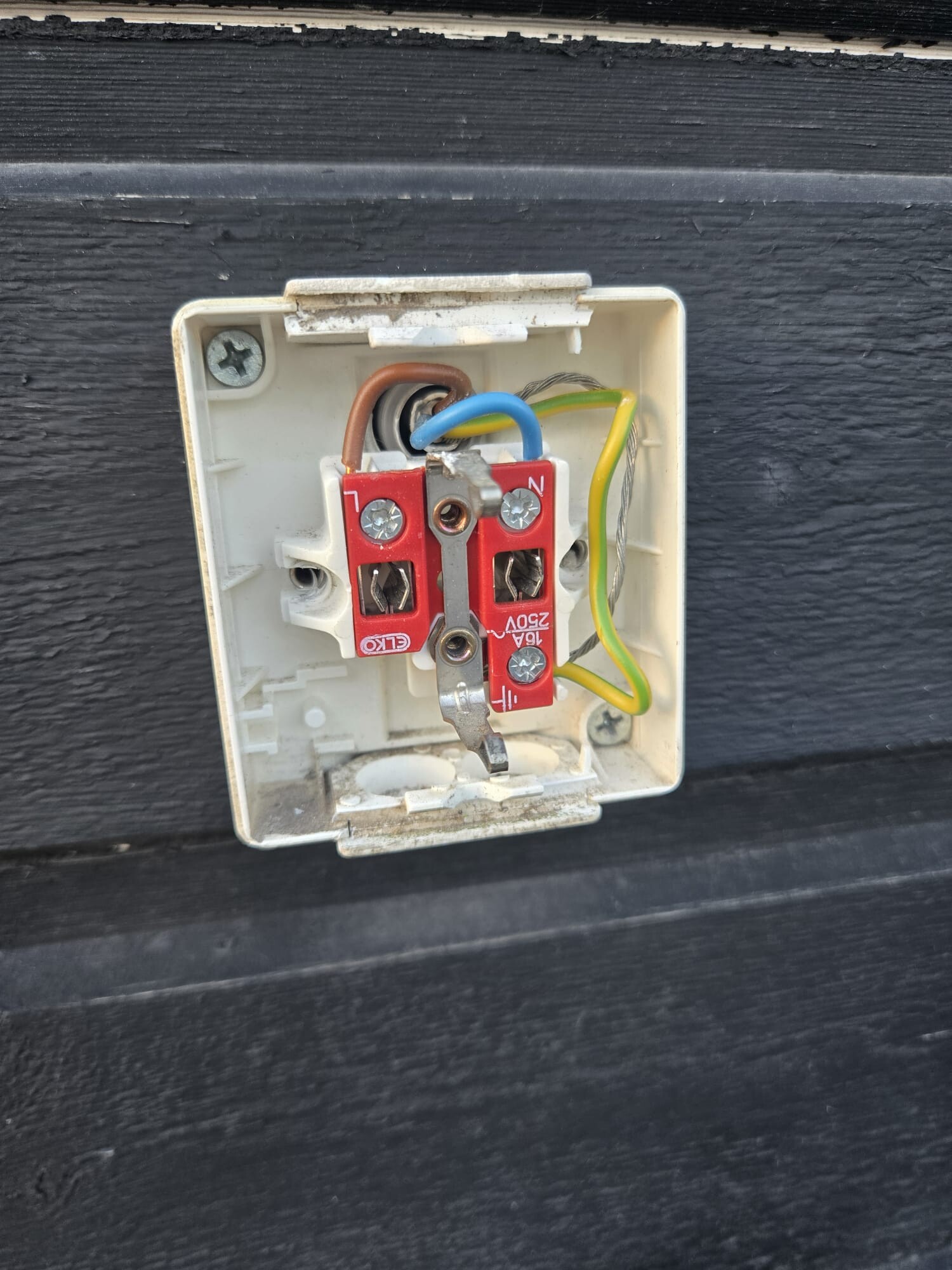

Jag drar en gissning på att de trådar som går in i huset från strömbrytaren ute i själva verket går upp in i motorvärmaruttaget, som jag antar är det vi ser där på bilden i #7.
Baserat på hur man valt att göra där så ställer jag mig lite frågande också till vem som utfört installationen, men det är ett sekundärt problem.

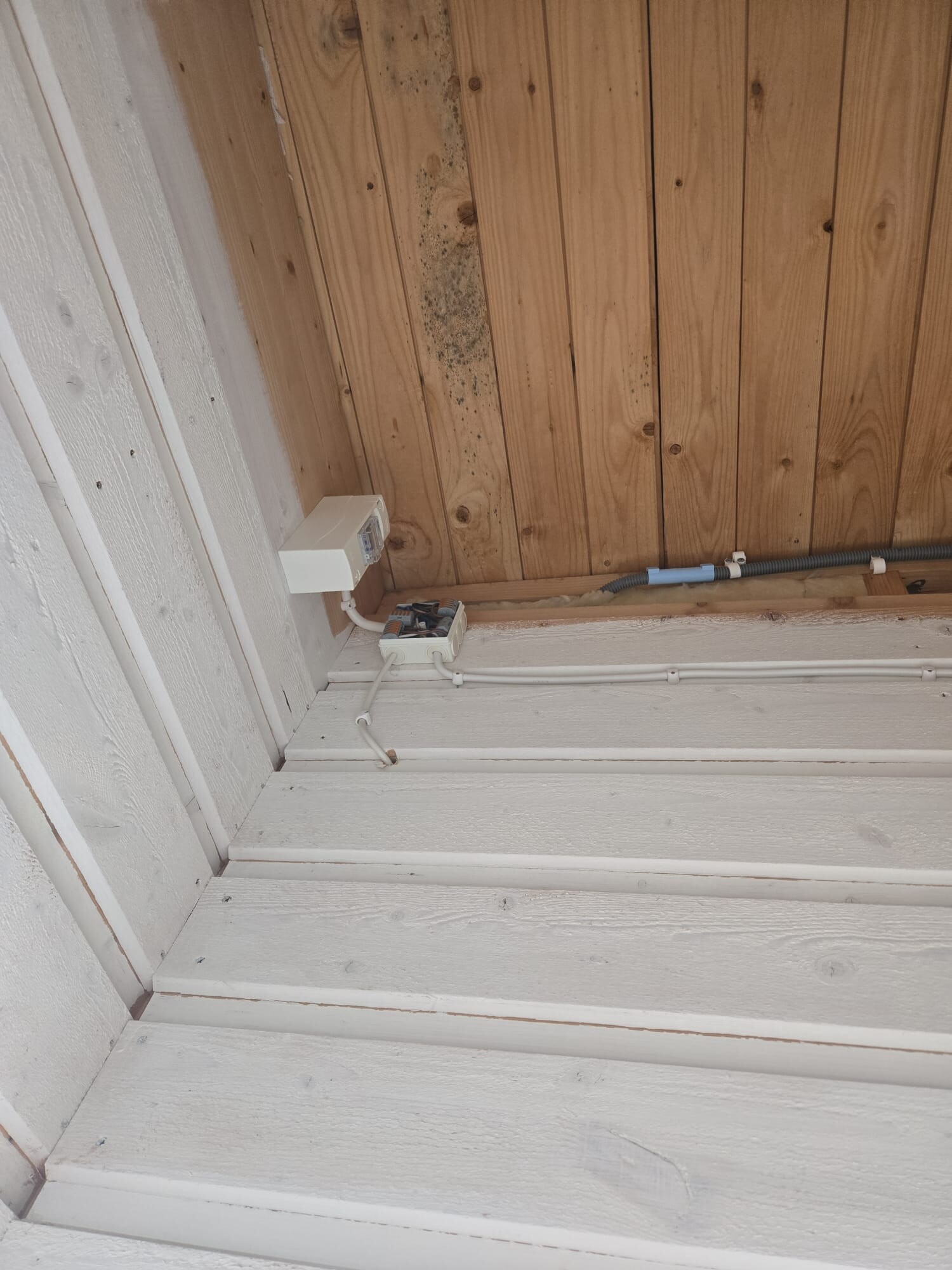

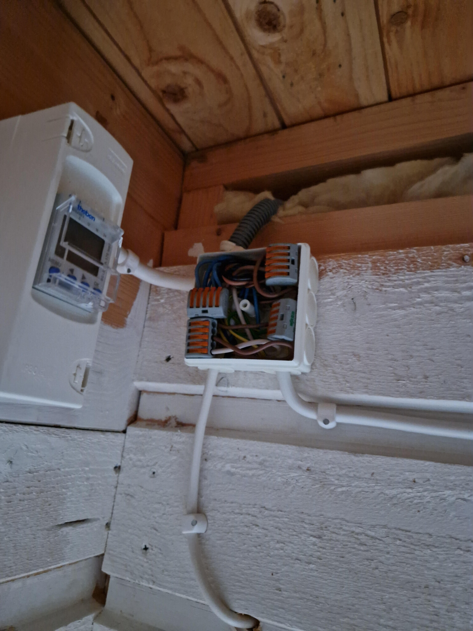

Ledarna går i tre riktningar:
  • In i väggen (yttervägg)
  • Upp i taket, in i en fördelardosa(tror jag det heter) bild 1 nedan- därifrån;
    • Till ett astrour som signalerar NÄT-FEL
    • Ut till markisen
    • In i ett flexrör som fortsätter in i huset, bild 2
      • Ur denna kommer en klippt kabel med ett antal tunna ledare av samma typ som suttit i vissa av larmkomponenterna
  • Ner under altanen på framsidan (exteriören är strömlös på fram- och baksida, norr och syd)
Spänningsprovare har jag, en Phasen Volt Stick - det är den som jag tidigare avråtts från men som jag lyckligt stoppat överallt jag kommit åt så här långt.
En trätak med en fördelardosa och kablar monterade, visar ledningar som går upp i taket och in i en vägg i ett byggprojekt.
Kabel med kopparledare syns i änden av ett flexrör mot en trävägg, med en rulle kabel liggande bredvid.

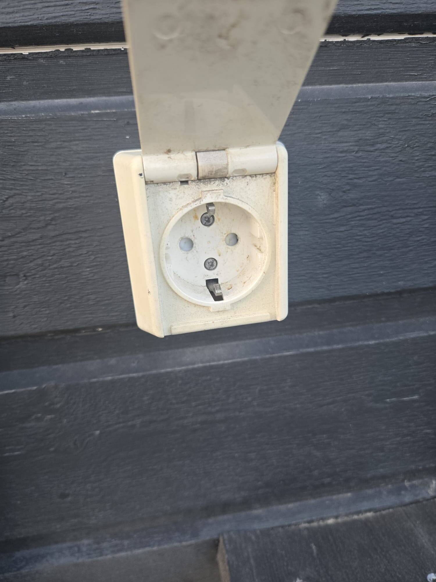

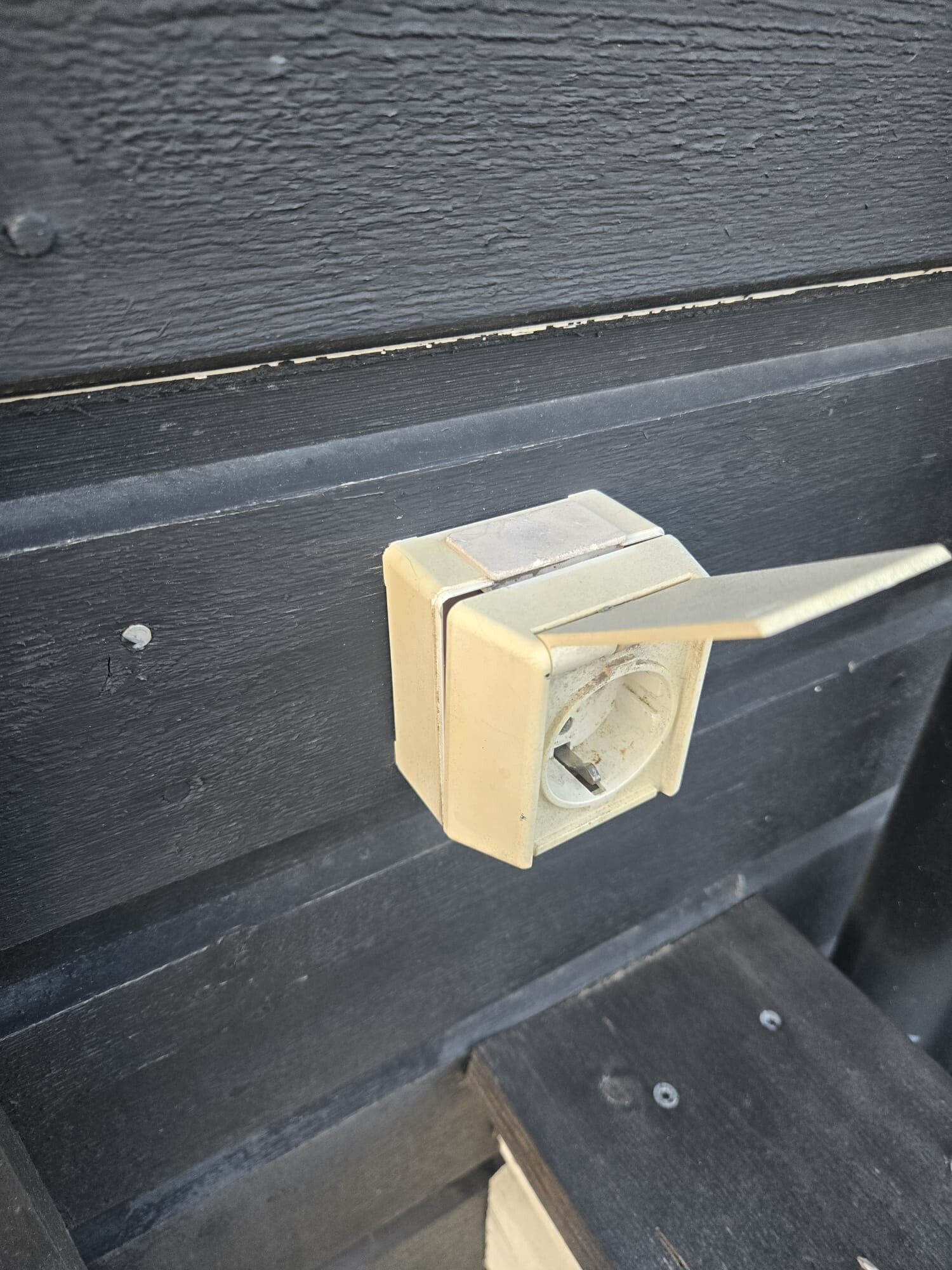

tommib tommib skrev:
Ja, jag skulle också kollat i det uttaget. Som jag skrev misstänker jag starkt att ledarna kommer från det.
Tycker det ser OK ut, bortsett från att någon verkar ha kört iväg med kabeln i vid något tillfälle... eller?
Uttag med trasigt lock och kabelspår på mörk fasad.
Sliten utomhusbrytare monterad på en svartmålad trävägg, med synliga kablar och skadad kabelanslutning.
En öppen elektrisk brytare med exponerade kablar monterad på en svart vägg. Kablarnas placering diskuteras i inlägget.

Nåväl, det vi ser på bild är alltså var i förhållande till mätarskåpet? Jag gissar att den kabeln som kommer ut ur väggen är den som kommer från uttaget och att mätarskåpet är innanför den väggen kopplingsdosan är monterad på?
Du behöver reda ut kopplingarna i den där kopplingsdosan och se om du har spänning där. Gissningsvis inte. Kombinationen packad dosa, Wago 222 och signalkabel samförlagd med elkabel skvallrar än mer om hempul...

Ah, när du pratade om motorvärmaruttag så antog jag att du menade uttaget vi ser i inlägg #7. Det där behövde iofs också snyggas till.
Öppna uttaget vi ser i inlägg #7, det som sitter under mätarskåpet.

Nej, uttaget ni ser i bilden under matarskåpet är det inget fel på, utan det fungerar. Kan iofs vara det som är "motorvärmare" i elcentralen, ska testa (edit, går ej på den säkringen, ej heller hall eller förråd). Då undrar jag dock vilken säkring utvändig el går på... enda kvarstående gissningen då är den omärkta säkringen på spabadscentralen.
Matarskåpet sitter i ett litet förråd på typ en kvadratmeter. På motsatt vägg från matarskåpet sett sitter det uttag ni sett i inlägg #32 - strömlöst. I samma förråd sitter dosan där astrour, signalkabel och alla WAGOs har festat till det.

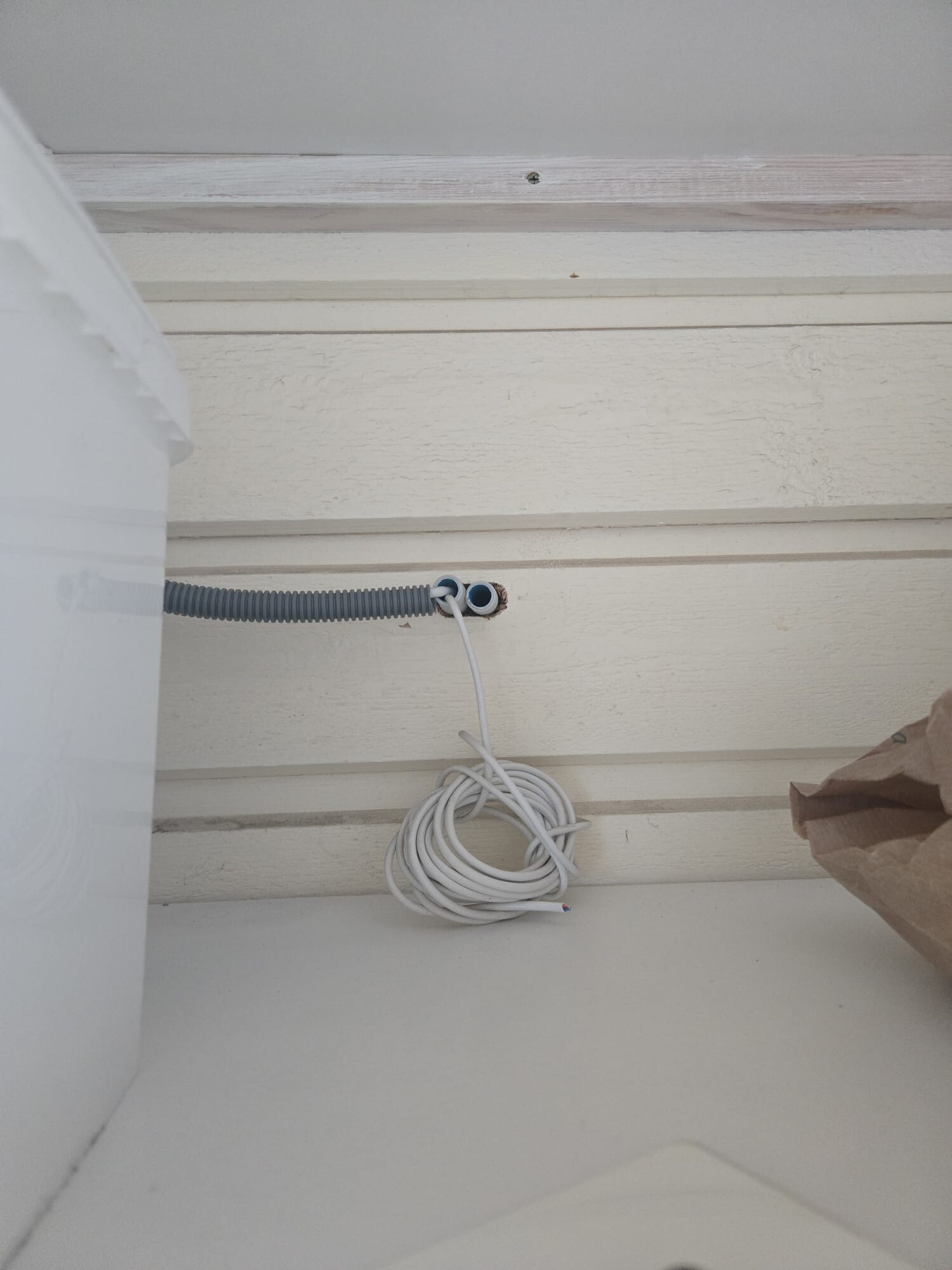

H hqt skrev:
Den går till vad jag gissar är en antenn? Finns en genomföring i dörren i höjd med plastkåpan på utsidan av dörren.
Nej, det var inte den kabeln jag menade, utan den som går till strömbrytaren, som sen är klamrad (eller inte) under mätarskåpet.
Jaha, den. Det är den mittersta av kablarna som kommer från höger här. Kabeln som går in i genomföringen går till markisen. Sen är det astrouret till vänster. Flexit går in i huset (syns i inlägg #31 bild 2).
Elcentral med astrour och kablar som går in i en genomföring, i en vägg av träpanel.
