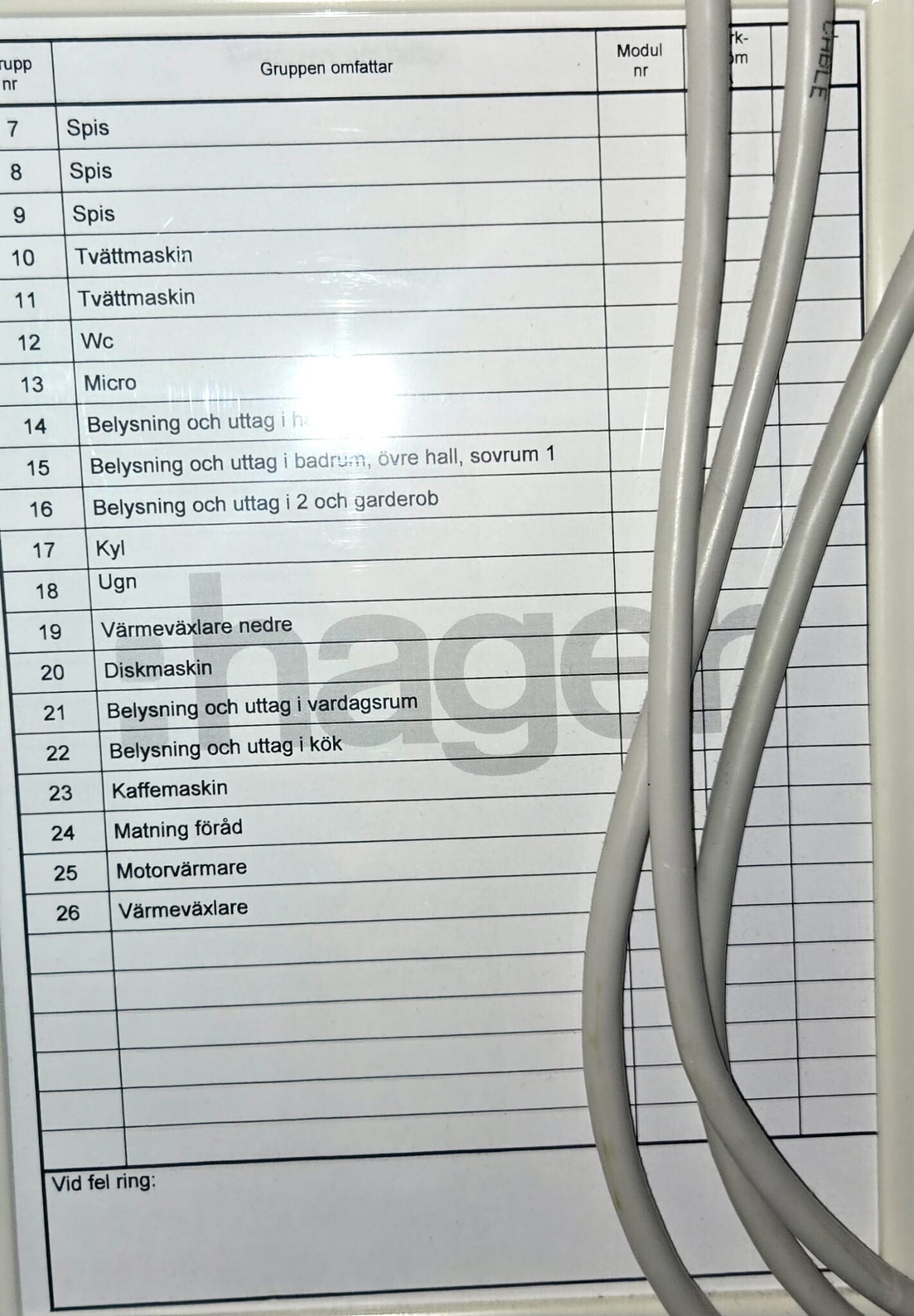

Ta en bild på din elcentral inomhus 👍

Kommer här! Den övre är troligtvis ett tillägg, står att det går till spabadet (16 Amp bubbel), förvisso är den tredje gruppen ouppmärkt noterar jag nu...
Edit: bubbelbadet fungerar dock prickfritt.
Elcentral med säkringar och ledningar i ett hem, inkluderar komponenter märkta för spa och omärkt sektion, diskuterad i tråd om elinstallation.
Bild av en elcentral med en lista över säkringsgrupper, inklusive spis, tvättmaskin och diskmaskin; synliga kablar till höger.

Hmm, även minibrytare kan ju gå sönder så det kan ju vara så att ingen spänning går ut från en. Men nånting jag skulle kollat är ju dock uttaget som den förra ägaren laddat sin hybrid i. Har erfarenhet att uttag med sådana laster kan vara helt sönder/ihopsmält eller avbrända ledare
Puffen Ingarö och 7 till
tommib
Ja, jag skulle också kollat i det uttaget. Som jag skrev misstänker jag starkt att ledarna kommer från det.
Roger Fundin och 3 till
