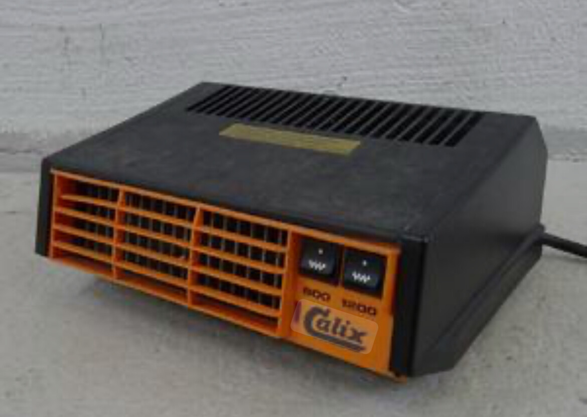

Precis samma två jag har. Calixen köpte jag på en Shellmack i Limhamn innan jag flyttade till Norrland 1998. Odödlig.Alfredo skrev:
