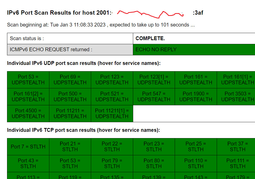

Skärmbild på IPv6-portskanningsresultat; den visar avslutad och stealthiga TCP- och UDP-portar.
P paralun skrev:
Det är ju stängt enkelt kollat.
Sen om jag hade någon Plejd-pryl jag ville komma åt så ska den då öppnas via en tjänst med någon form av säkerhet. (sannolikt en VPN-tunnel)
Jag förstår inte ditt svar, min fråga är följande, Varför vill du ha en publik ip adress för dina smarta enheter? Publika adresser har du ju för att kunna komma åt dessa från extern plats, wlan. Om du befinner dig med tillgång till LAN så spelar det ju egentligen ingen roll vilken adress de har bara de är adresserade och du kan komma åt de? Som varför vill du ge dina smarta saker en publikadress?
