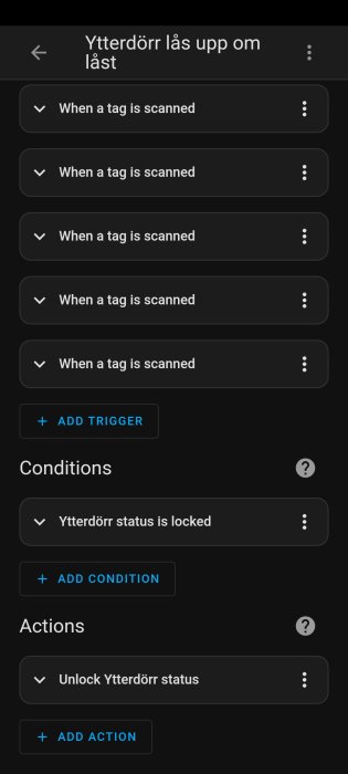

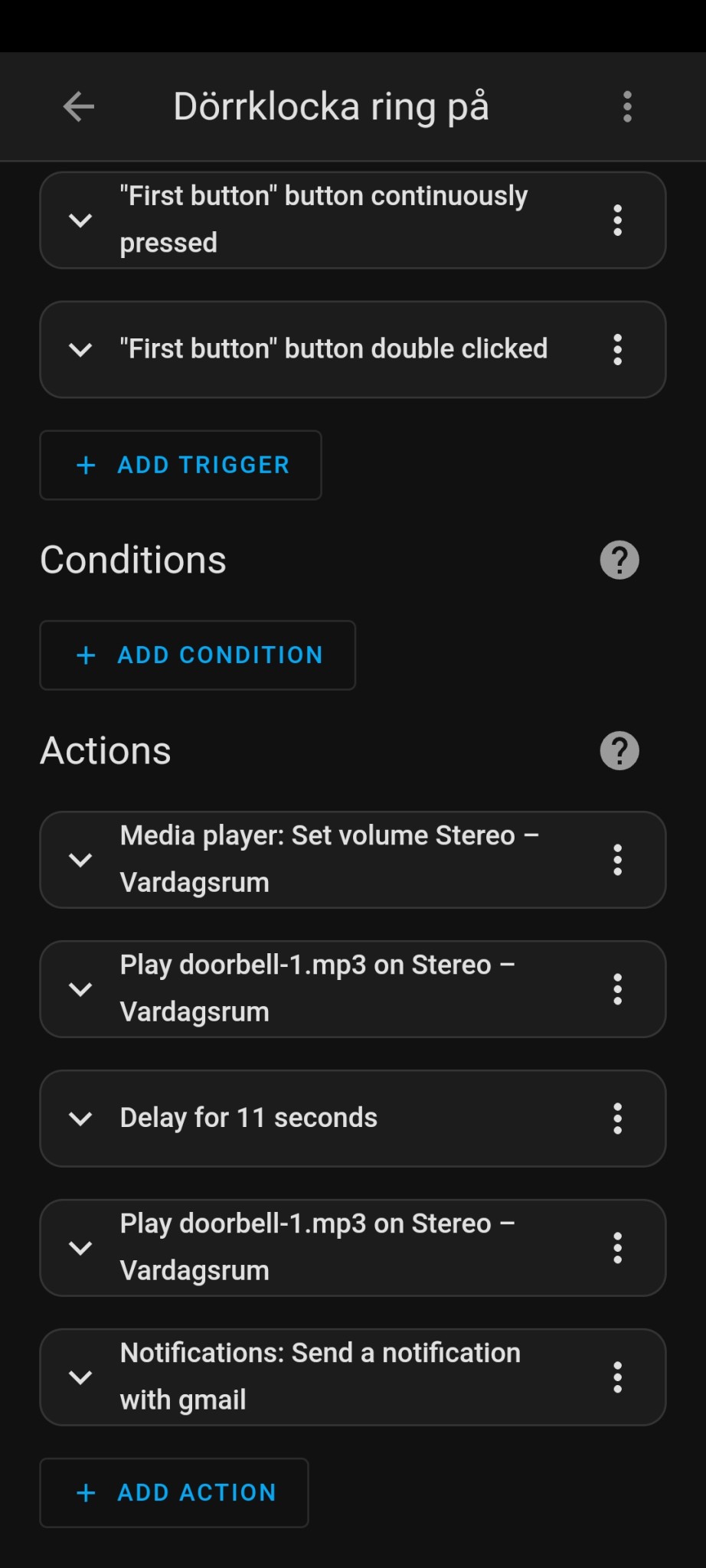

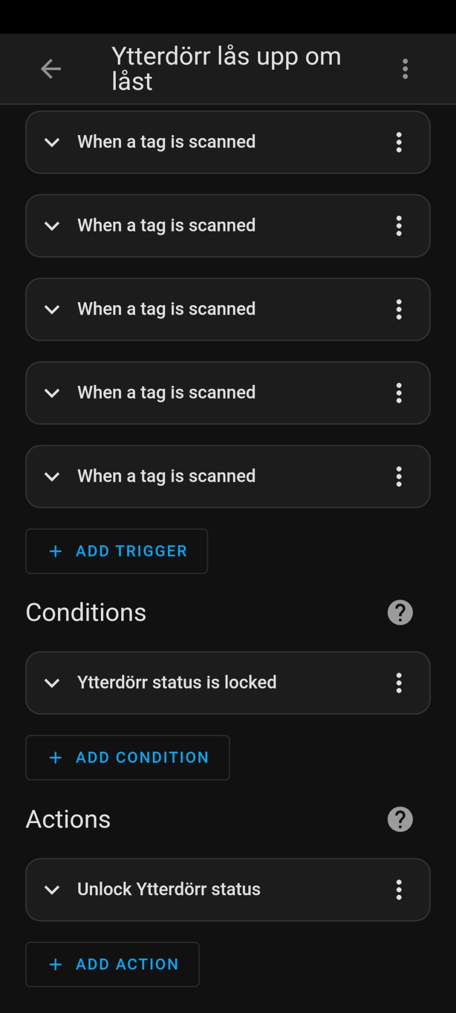

På videon ser ni mitt Yale Linus som jag låser upp med en egenkonfad NFC tag med hjälp av ett esphome kopplat till HA. På videon ser man även ringklockan som är en zigbee-knapp som via HA triggar Nest-högtalarna att spela en ringsignal. Det går även ut en notifiering via Gmail så att man om man inte är hemma vet att någon ringt på tex för att lämna från Hellofresh så maten inte tinar. Nu sparar jag inte tusenlappar som Nissens värmepumpshack men väldigt smidigt att dela ut en tag till elektrikern när han ska koppla in en ny Plejd, och sedan avaktivera den om man vill vara säker. Även bra att veta att någon sökt oss hemma. Går tex även att ha NFC i tex en ring eller kreditkort.

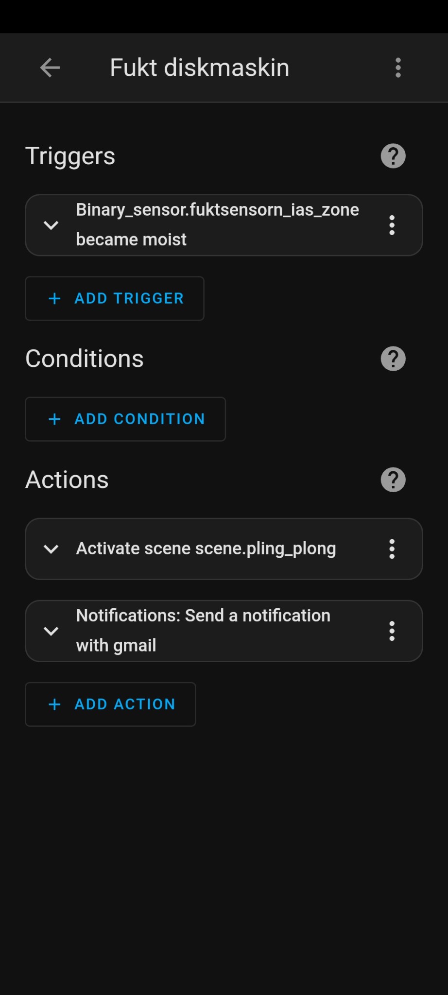

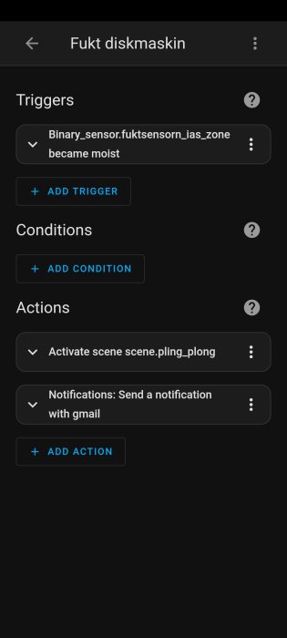

När fuktsensorn under diskmaskinen identifierar fukt så går det ut en varning i högtalarna plus mail. Det sparar onödiga utgifter.

Automatiserad dörrklocka konfiguration, spelar ljud, skickar notis via Gmail efter fördröjning.
Skärmdump av appinställningar för automatisk upplåsning av ytterdörr när tagg scannas vid låst status.
Automatiseringsgränssnitt för fuktsensor. Utöser handlingar vid fuktupptäckt, exempelvis notifikation och ljudsignal.
