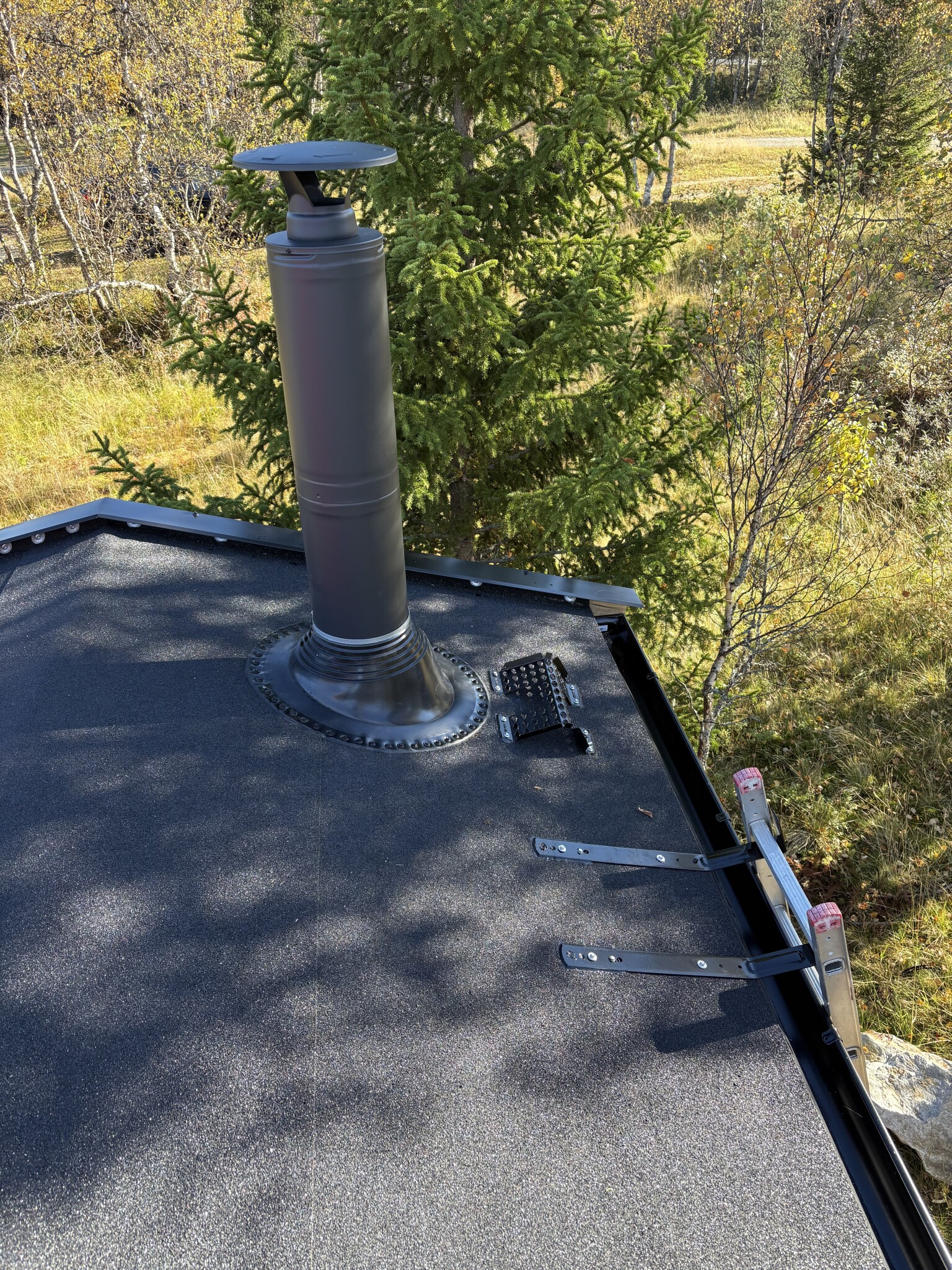

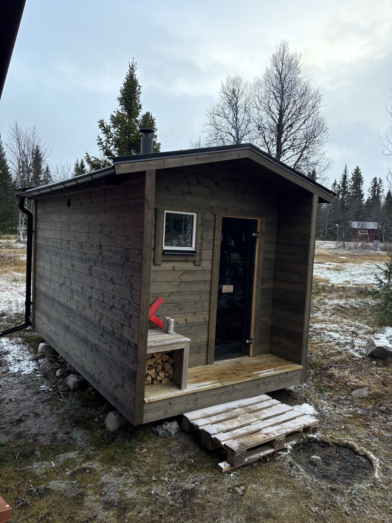

Ska du låta sotarn besikta bastun? Vi hade krav på att skorsten skulle vara minst en meter över talbeklädnaden, men det kanske är olika i olika kommuner?
pacman42 pacman42 skrev:
Förra sommaren blev jag utbastad av en finsk 7-8 årig flicka i en bastu i Kukkola-forsen. Så det är nog mer svenskar som sitter på nedersta laven, finnarna gör det inte - oavsett kön eller ålder...
Jag tror inte Peter hör till de yngres skara som den finska flickan utan mer den andra kategorin..
Jag tror du har helt rätt SSR-reglerna. Har försökt läsa på så gott jag kan men uppenbart inte tillräckligt.
Men någon som vet om det går att bara ta bort regnhatten och skruva på förlängningen direkt på toppen? Vore ju väldigt enkelt om det skulle gå.
Davidbagare
Ja, det borde inte vara några problem.
Blev en förlängning och ytterligare en liten skarvning i botten så blev skorstenen bra precis exakt 100 cm över taket.
Fick även sätta dit ett steg och glidskydd till stegen.
Listning sker för fullt och imorgon ska golvet oljas. Nu är det riktigt nära att var helt klart.
  • Svart skorsten på tak med steg- och glidskydd installerade. Tallarna i bakgrunden visar en skogsmiljö.
  • Bastuugn med metallgaller runt, placerad mot en trävägg.

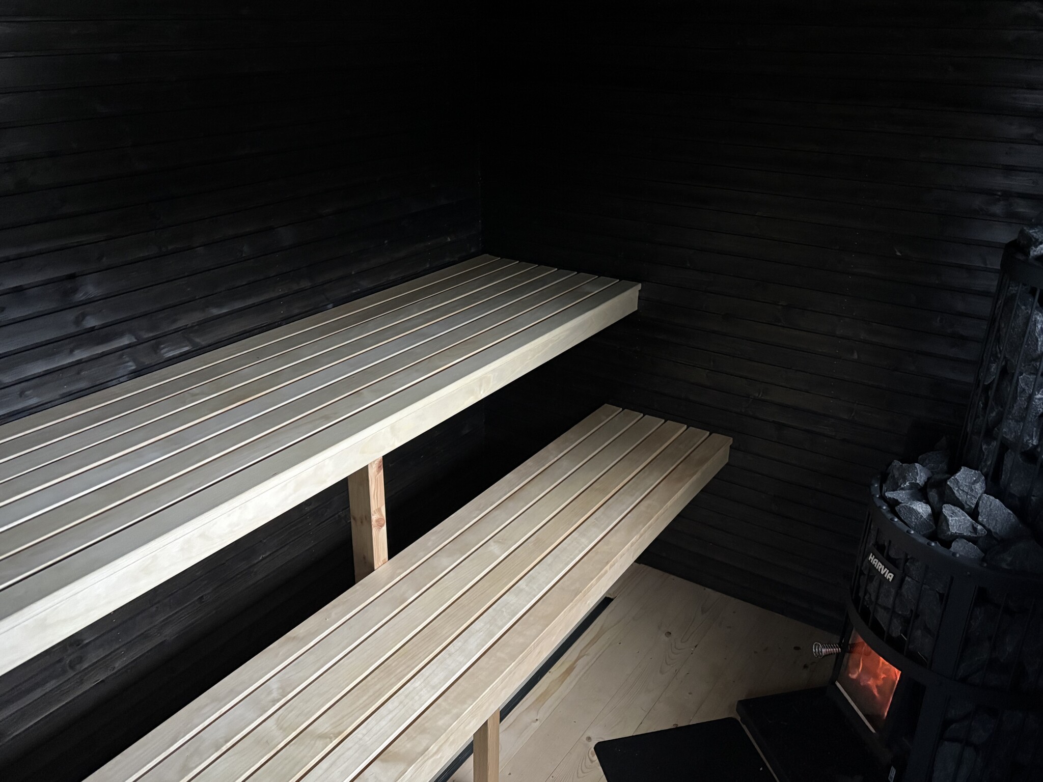

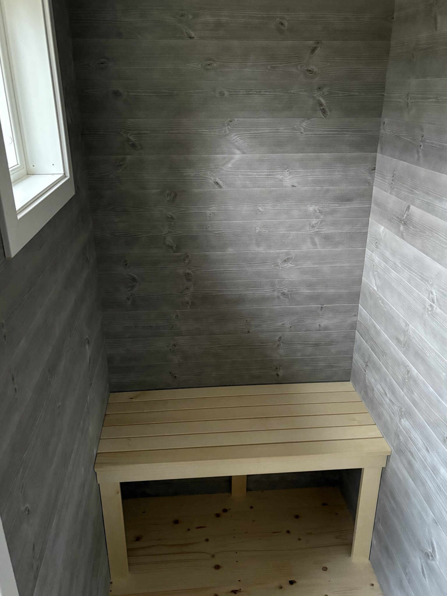

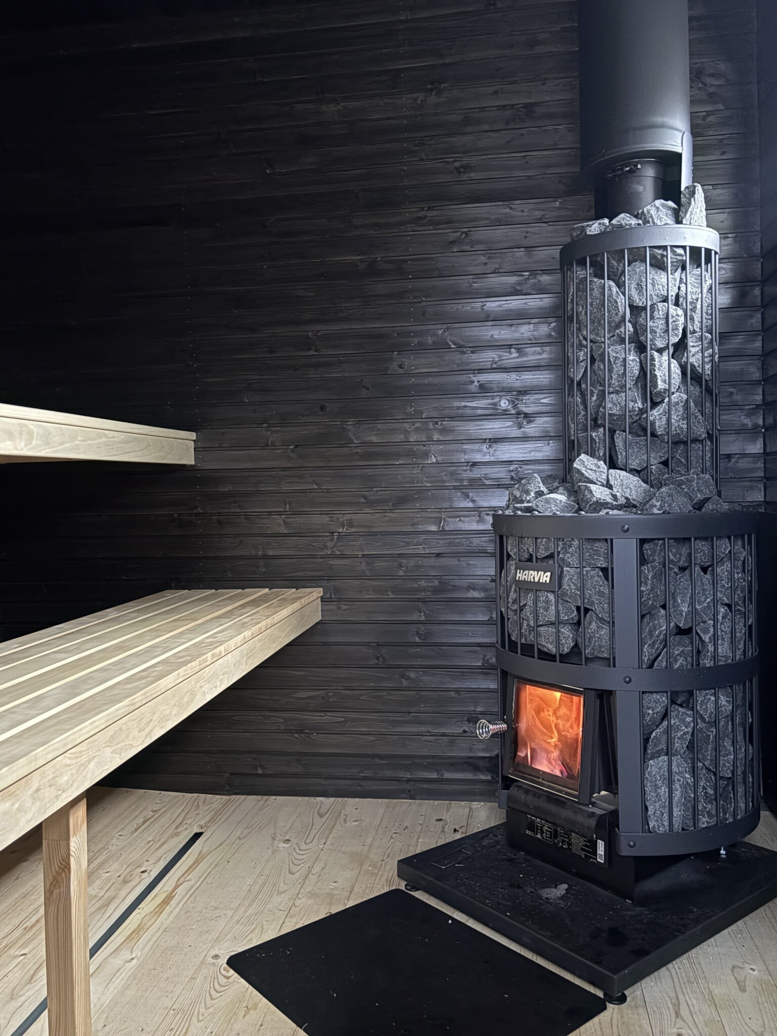

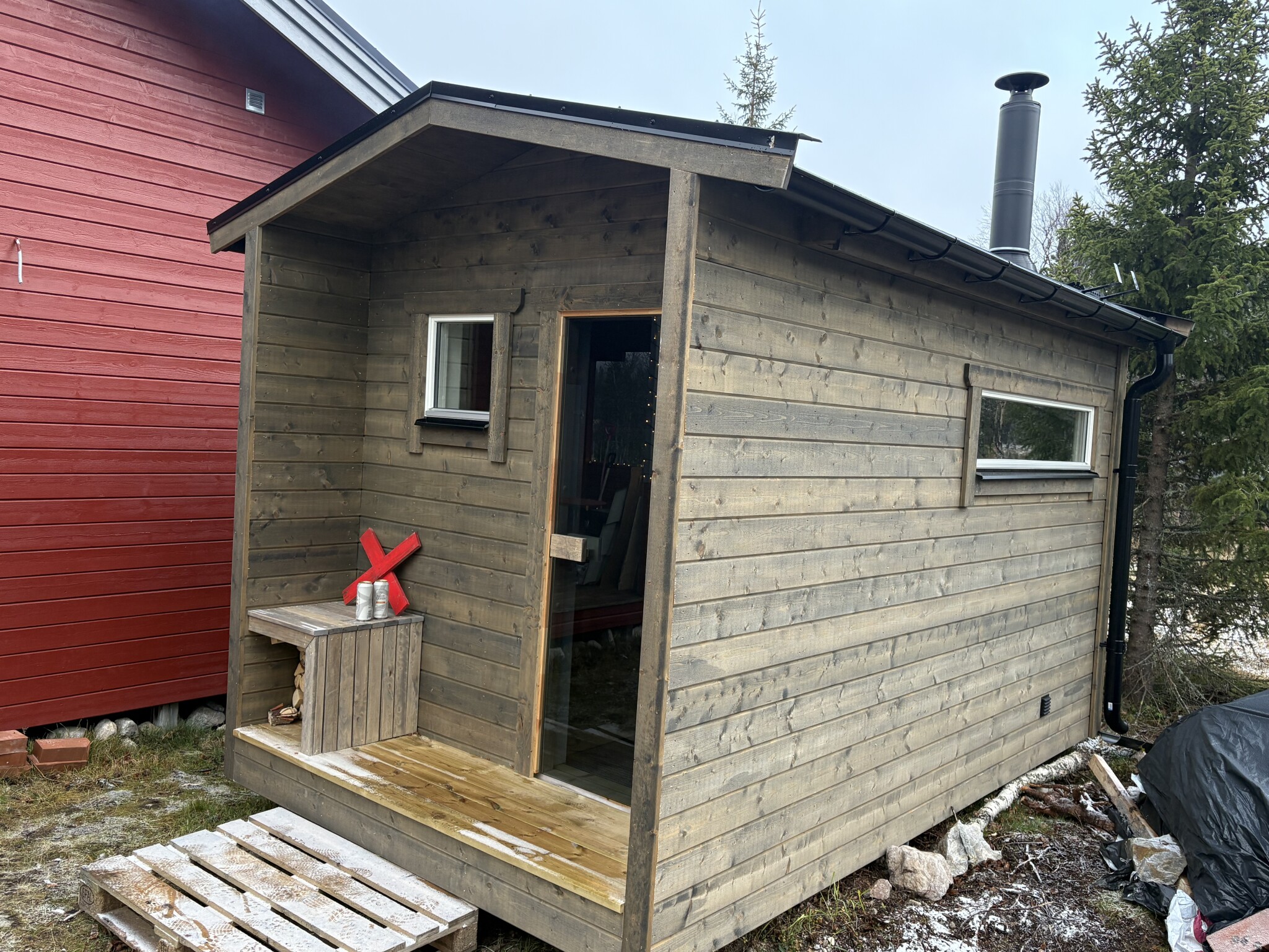

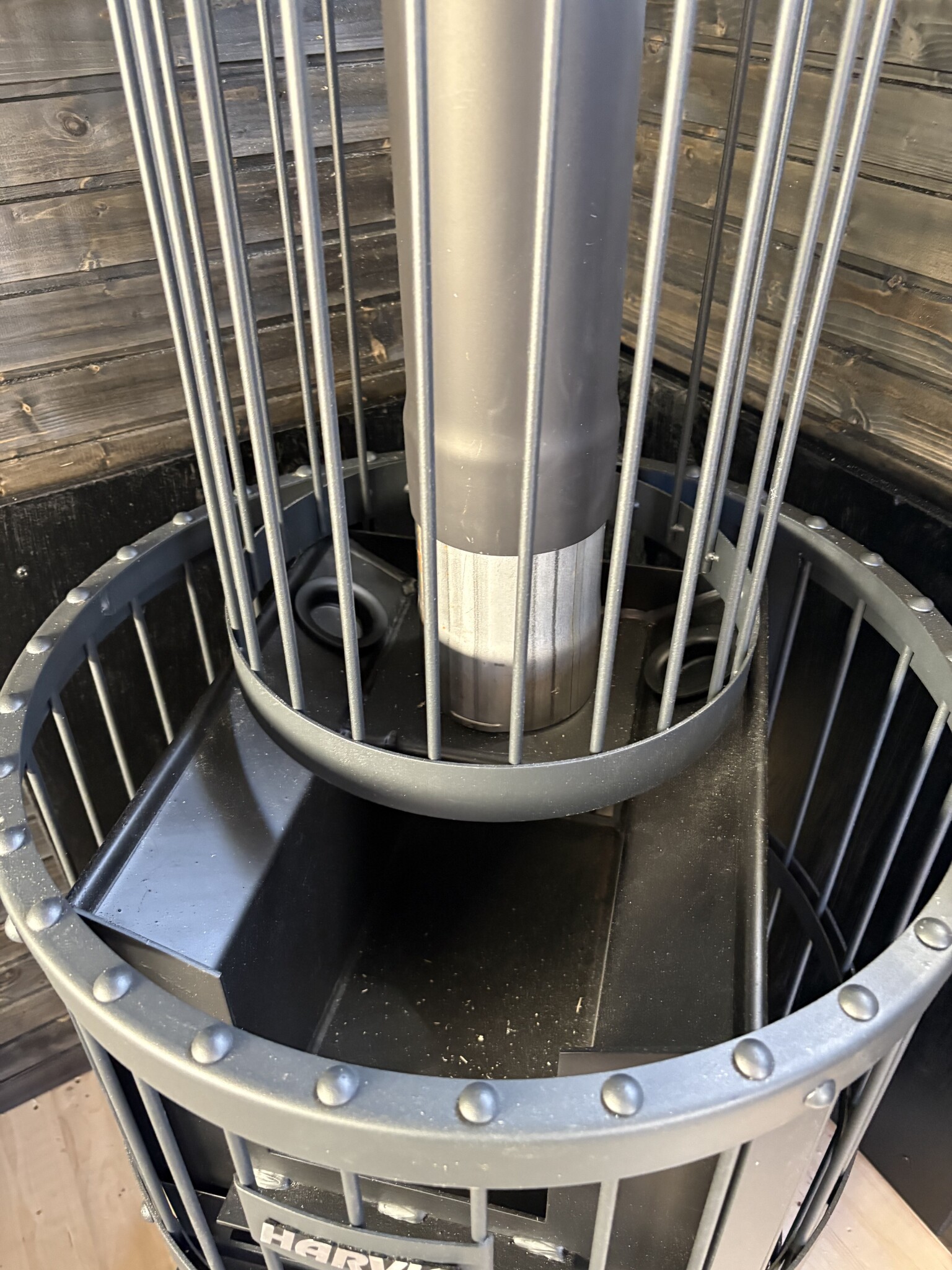

Nu så, nu eldas det för fjärde dagen i rad.
Sotaren var förbi och hade bara ett påpekande. Mineritskivorna är skruvade med genomgående skruv vilket kan leda värme in i väggen så där måste jag limma dem eller något sådant. Skruvarna sitter bakom bastustenen så den i sig skyddar en del för värmen.
Sen surrade han om att skorstenen kanske egentligen skulle över nock på huvudbyggnaden, men konstaterade att det var lugnt som det är. Tur sa jag för annars hade det sett sjukt ut med en skorsten på 3 meter från en friggebod! :)
Det tar sin tid att elda varmt. Runt noll grader ute och vi eldar nog 1,5 timme till dryga 40 grader. 40 grader tänker du!?! Men jag tycker det är riktigt skönt och med all sten blir det riktigt fuktig och varm luft när jag slänger på vatten.
Jag tror jag eldar lite för mesigt så det är nog en sak att lära sig med tiden.
Men väldigt nöjd så här långt. Kräver sin planering när man ska basta men tycker det är lite av charmen också.

Mineritskivorna skruvade med genomgående skruv är väl standard sålänge man har luftspalt?
Jag tyckte också min bastu tog lång tid på sig att bli varm när jag eldade i början. Men jag var van vid ”myseldande” i kaminen i huset. Googlade hur man eldar i en bastu, och det är en annan typ av eldning som är lite mer aggresiv. Efter det får jag upp bastun i högre värme ganska fort även när det är kallt ute. Så elda på ordentligt så ska du se att det blir bra värme snabbare.
