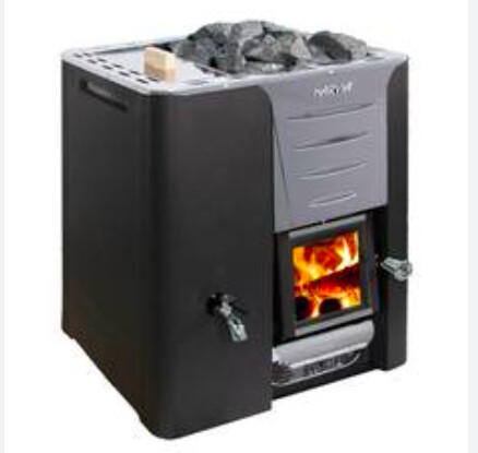

Jag var länge inne på Harvia M3 men tilltalades betydligt mer av aggregatet jag valde. Tycker det mycket snyggare och resonerade som så att jag bygger inte bastu så ofta så då krutar jag på och gör det som jag vill ha det. Sen valde jag rökrörsskyddet för extra mycket sten plus att jag inte behöver sätta något skydd på väggen då.
Jag tittade på några andra aggregat också men det var inga märken jag hört tidigare, hade inte så bra koll heller innan.
Varmvattenfunktion finns lite olika lösningar. En som Harvia har påminner mycket om rökrörskyddet jag beställt, man fyller framsidan med sten och baksidan är vattentank tror jag.

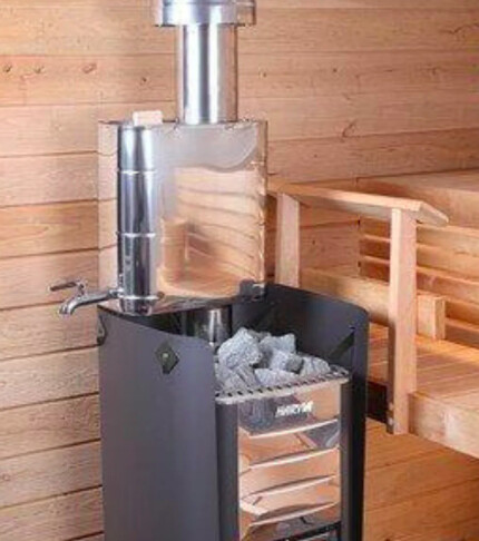

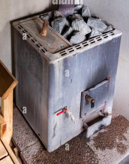

Det finns många lösningar:
Den äldre designen som rostade sönder liknade denna. Äldre + moderna
Äldre vedeldad bastukamin med tappkran, omgiven av stenar. Vid sidan står en träbänk.
Bastuugn med vedeldning, rökrör och stenar ovanpå, tappkran på sidan.
Vedeldad bastuugn med glaslucka som visar eld. Ugnen har placering för bastustenar ovanpå.

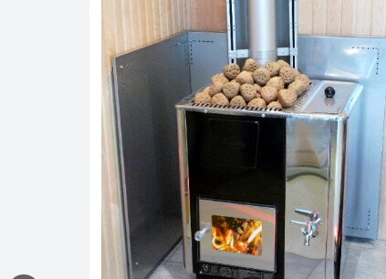

Mindre plats tar väl denna, och troligen kan man dra ett rör längre åt sidan (ut till förrum) där tappkranen sitter?
Vedeldad bastuugn med rör och vattenbehållare i träinredning.

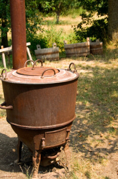

Har man gott om plats i annat utrymme/förrum kan man ju ha en vedeldad bykgryta/kokgryta för varmvatten enbart (behöver inte tända bastun om bara vatten).
Rostig vedeldad bykgryta i trädgårdsmiljö, använd för varmvattenuppvärmning. Två utomhus värmekaminer på en gräsmatta omgiven av höstlöv, en med pipor för rökutsläpp, används för vattenuppvärmning i trädgården.

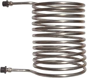

Eller om man som jag vill ha en tank utanför så kan man ju dra en slinga i elden, eller sätta en slinga runt rökröret kanske, typ:
Rostfri värmeväxlarslinga med spiraldesign för anslutning till rökrör eller utomhustank. Används för varmvattenberedning i bygg- och renoveringsprojekt.
https://www.amazon.se/Firetwister®-connection-exchanger-stainless-diameter/dp/B09R8Z1LK2/ref=pd_bxgy_thbs_d_sccl_1/258-0122048-7154220?pd_rd_w=UpK5N&content-id=amzn1.sym.4ca819d1-6fdf-4830-93ab-377c591716b4&pf_rd_p=4ca819d1-6fdf-4830-93ab-377c591716b4&pf_rd_r=WSGRTRCRE5WRTXP8C21M&pd_rd_wg=wlNWB&pd_rd_r=a096eb45-ccf5-4a85-8f95-2a53307c4164&pd_rd_i=B09R8Z1LK2&psc=1

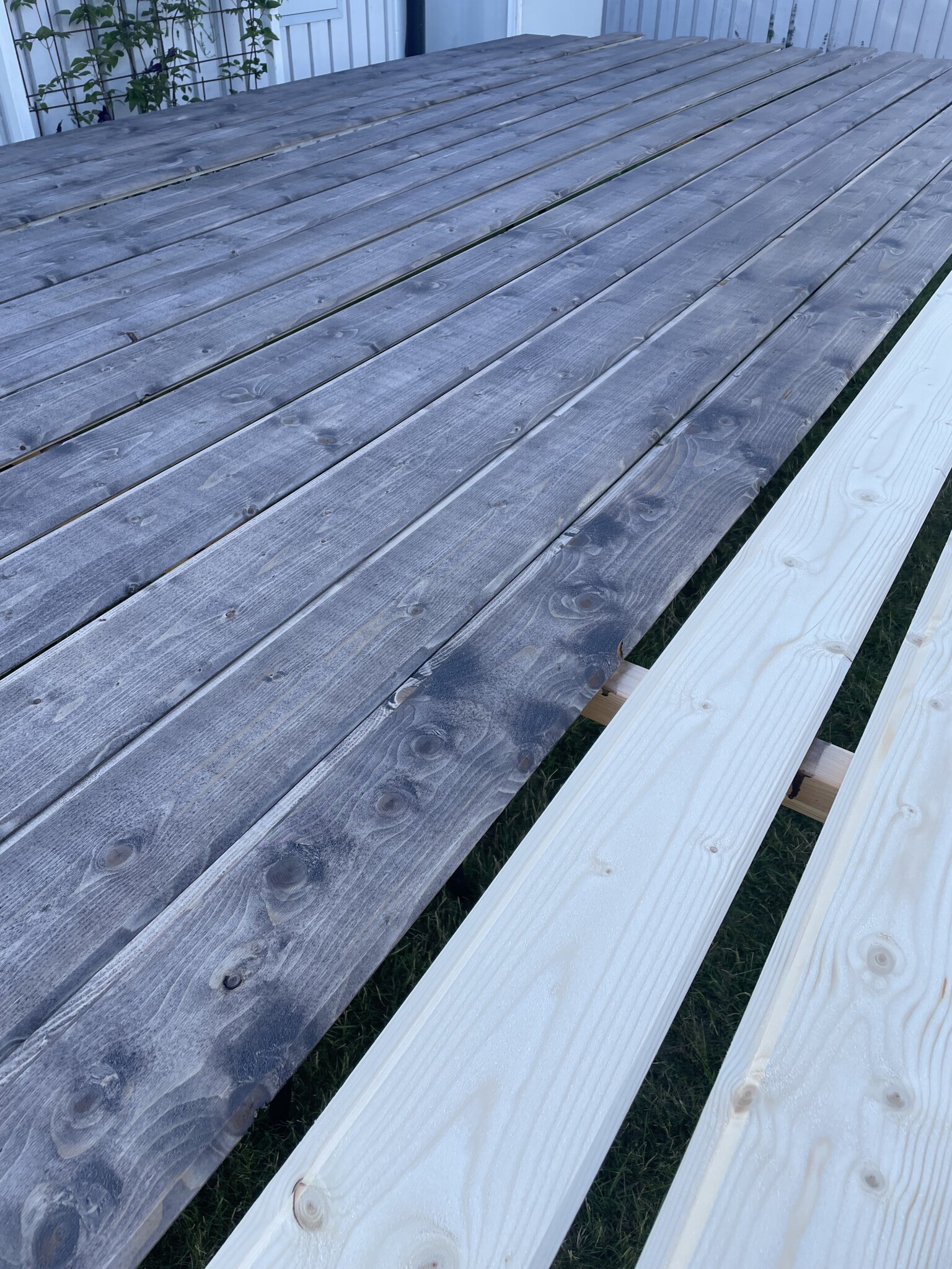

Nu händer något som inte hänt på länge, SMHI ”lovar” uppehållsväder flera dagar i sträck.
Ut med bockarna och på med ytterpanelen som är för lång för att målas i garaget.
Snart, snart så är det färdigmålat.

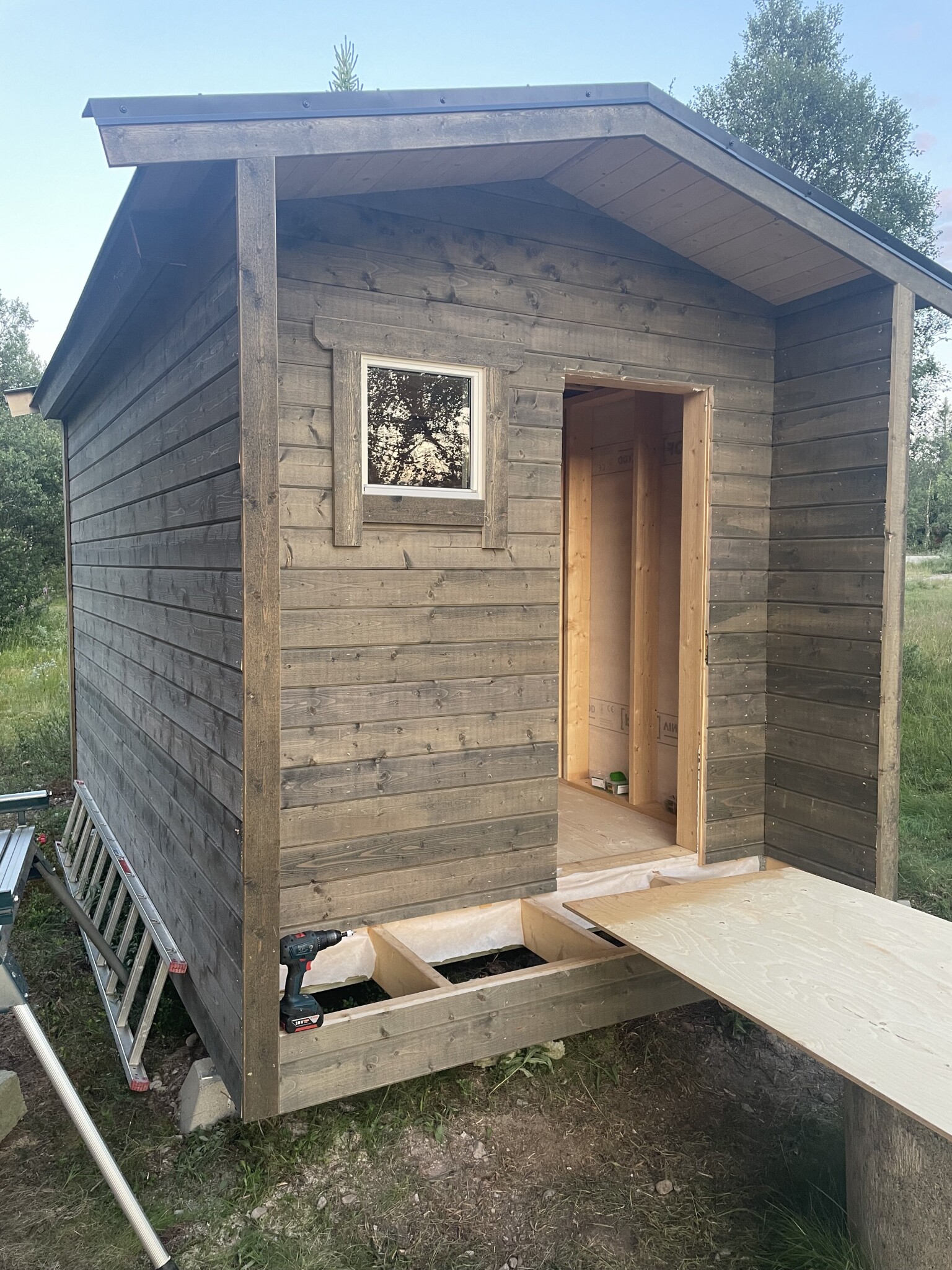

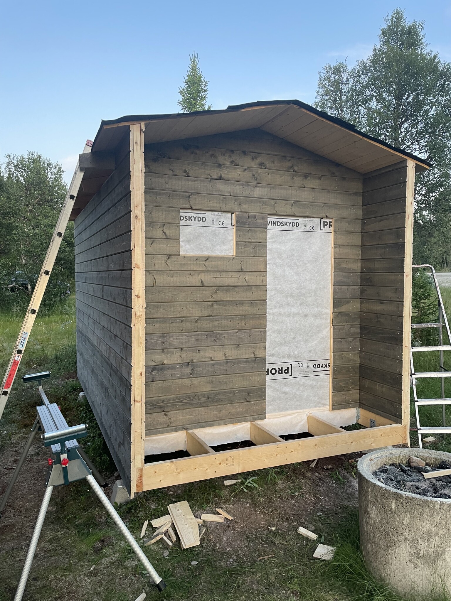

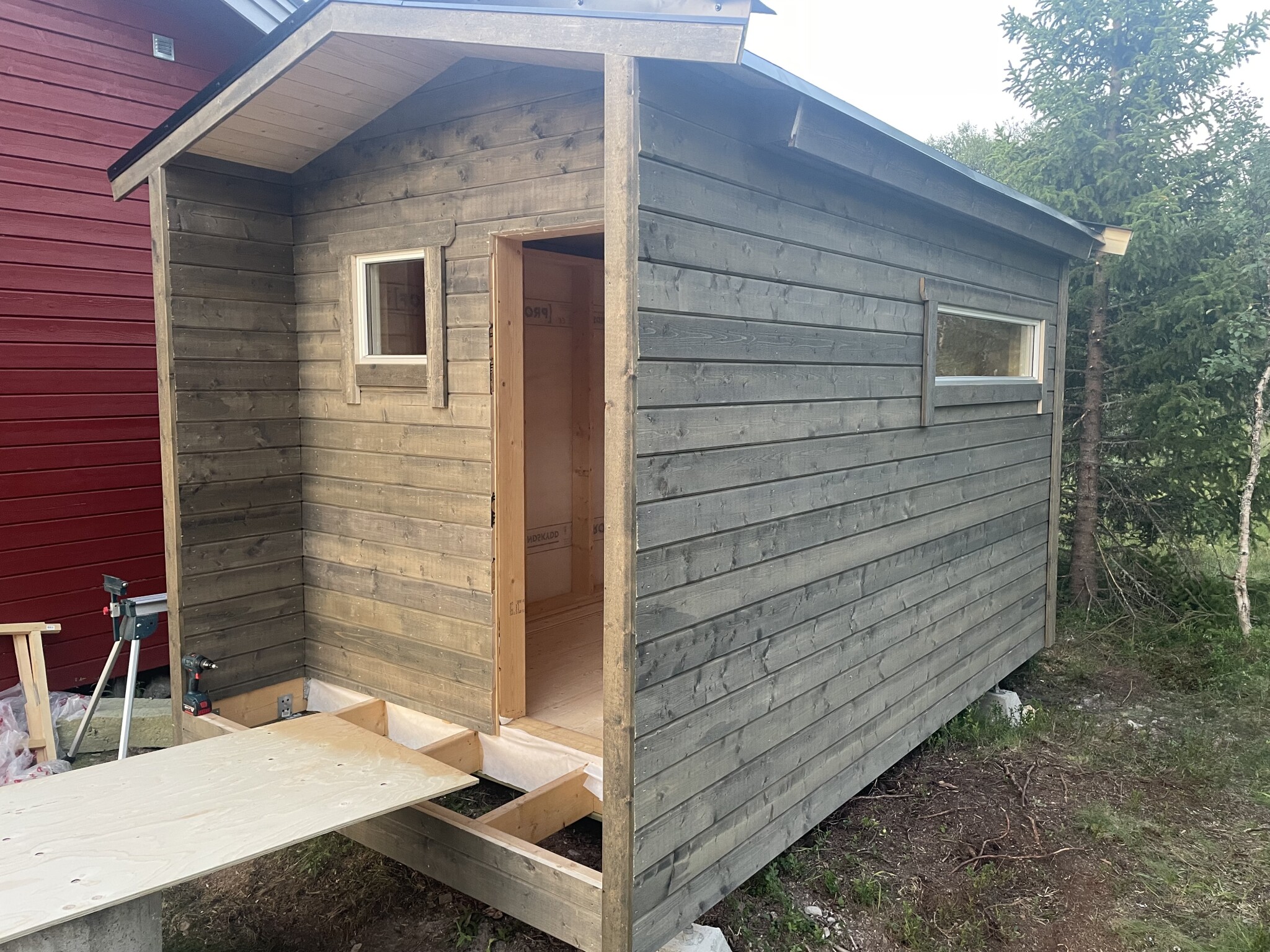

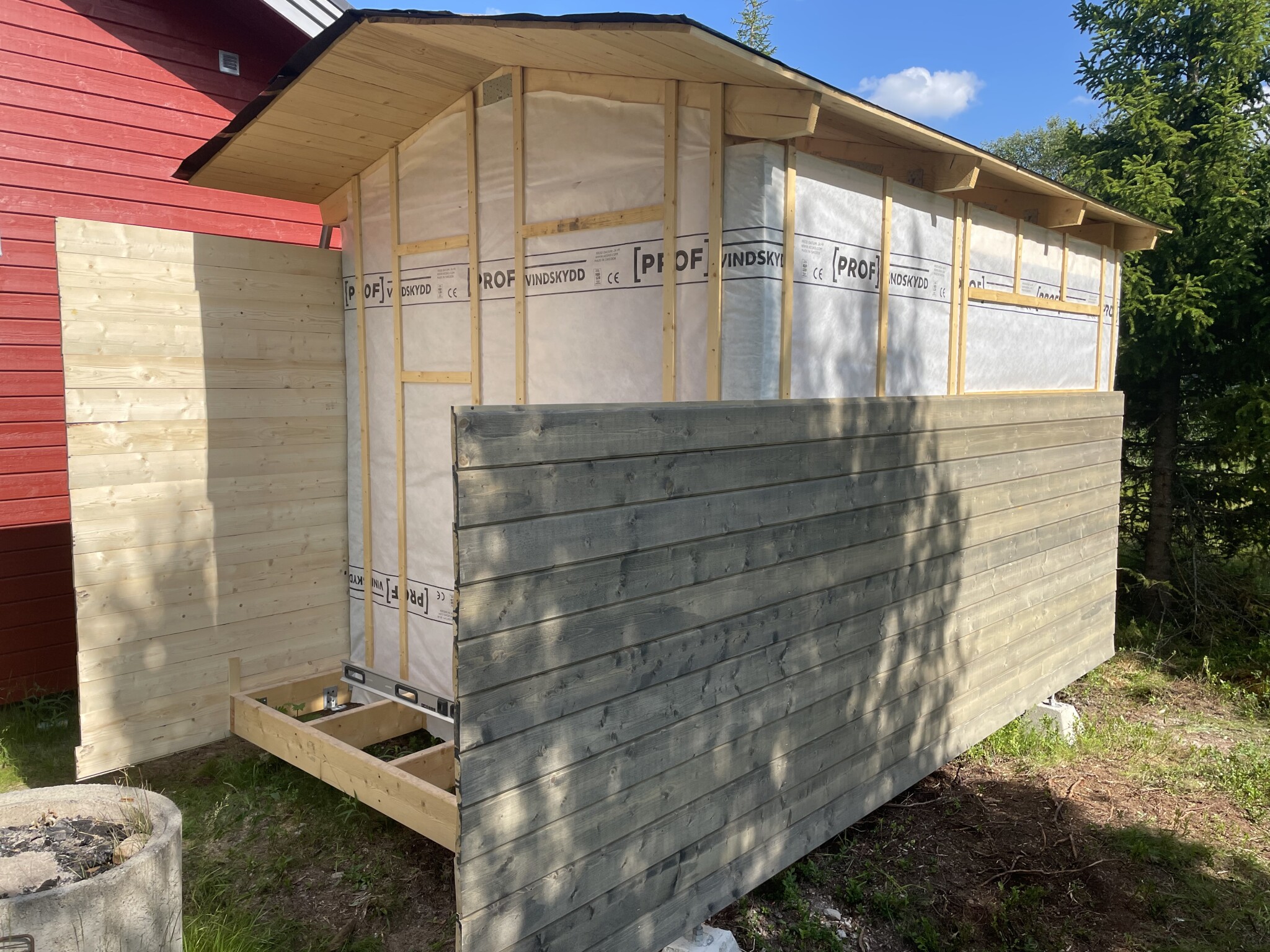

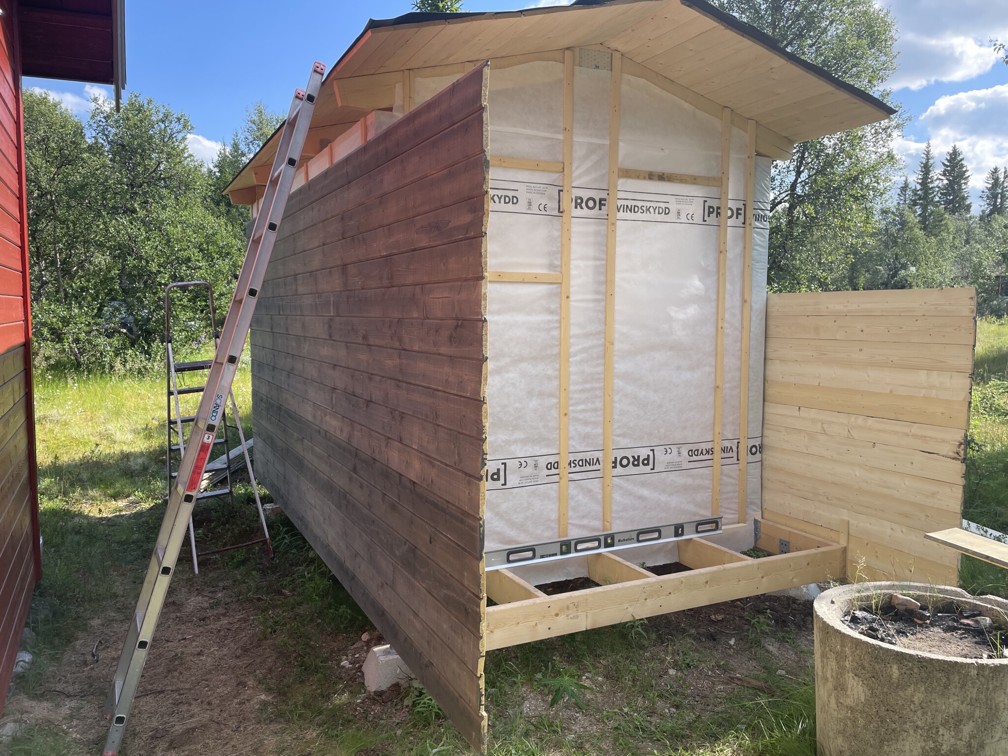

Nu äntligen drar arbetet igång igen. Mycket jobb har skett på hemmaplan (målning) men nu är det dags att spika och skruva.
Panelen kom upp idag.
Imorgon ska taket rullas ut och trossbotten ska göras, sen blir det knutbrädor, vindskivor och isolering skulle jag tro.
  • Byggnad under konstruktion med träpanel och skyddspapp, stegar och verktyg synliga i bakgrunden, gräsomgiven byggplats.
  • Byggprojekt pågår; träpanel har monterats på en konstruktion med synliga reglar och vindskydd, takutbyggnad syns ovanpå.
  • Panel på nybyggd vägg påbörjas, stege vid sidan, blå himmel och träd i bakgrunden, trossbotten synlig i framkant, gräs runtom.

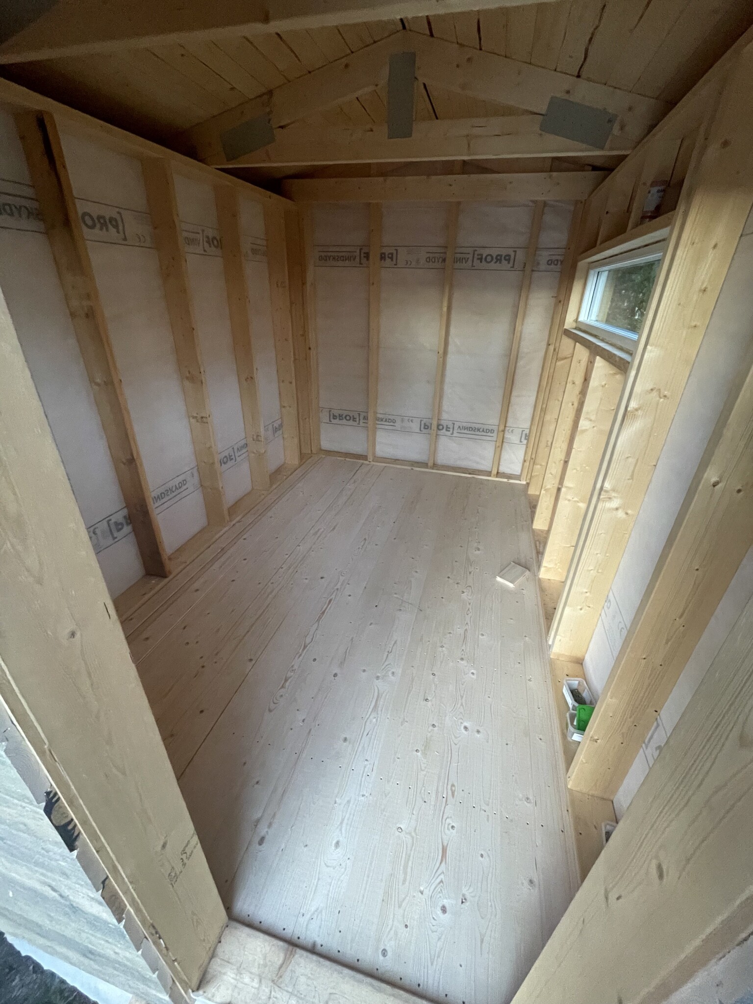

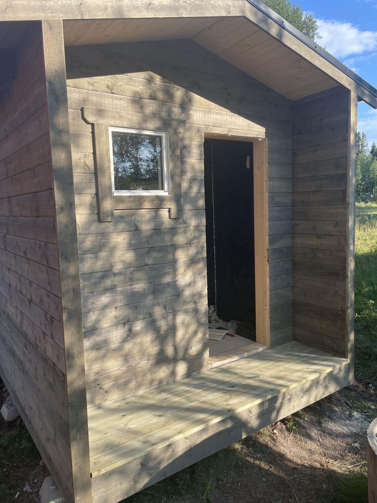

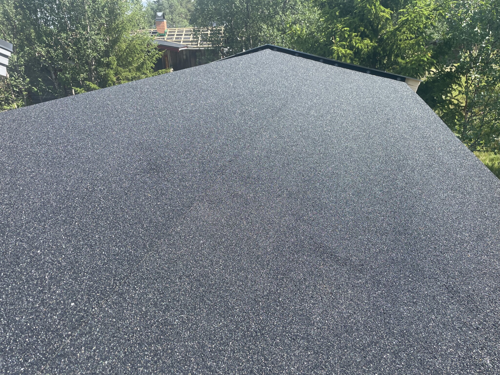

Nu har vi kommit ytterligare en bra bit.
Taket är helt klart, foder, vindskivor och knutar likaså.
Golvet har börjat läggas med 170 mm isolering.
Ska få till någon form av avrinning från golvet men får se om planerna fungerar. De sju brädorna längst in är inte skruvad ännu då avrinningen ska in.
Imorgon är det isolering och bastupanel för hela slanten.
Sen är det innerväggar, panel i förrum, dörrar, bastuaggregat och lite sådant som ska på plats. Men det kan dröja till augusti/september innan tid finns.

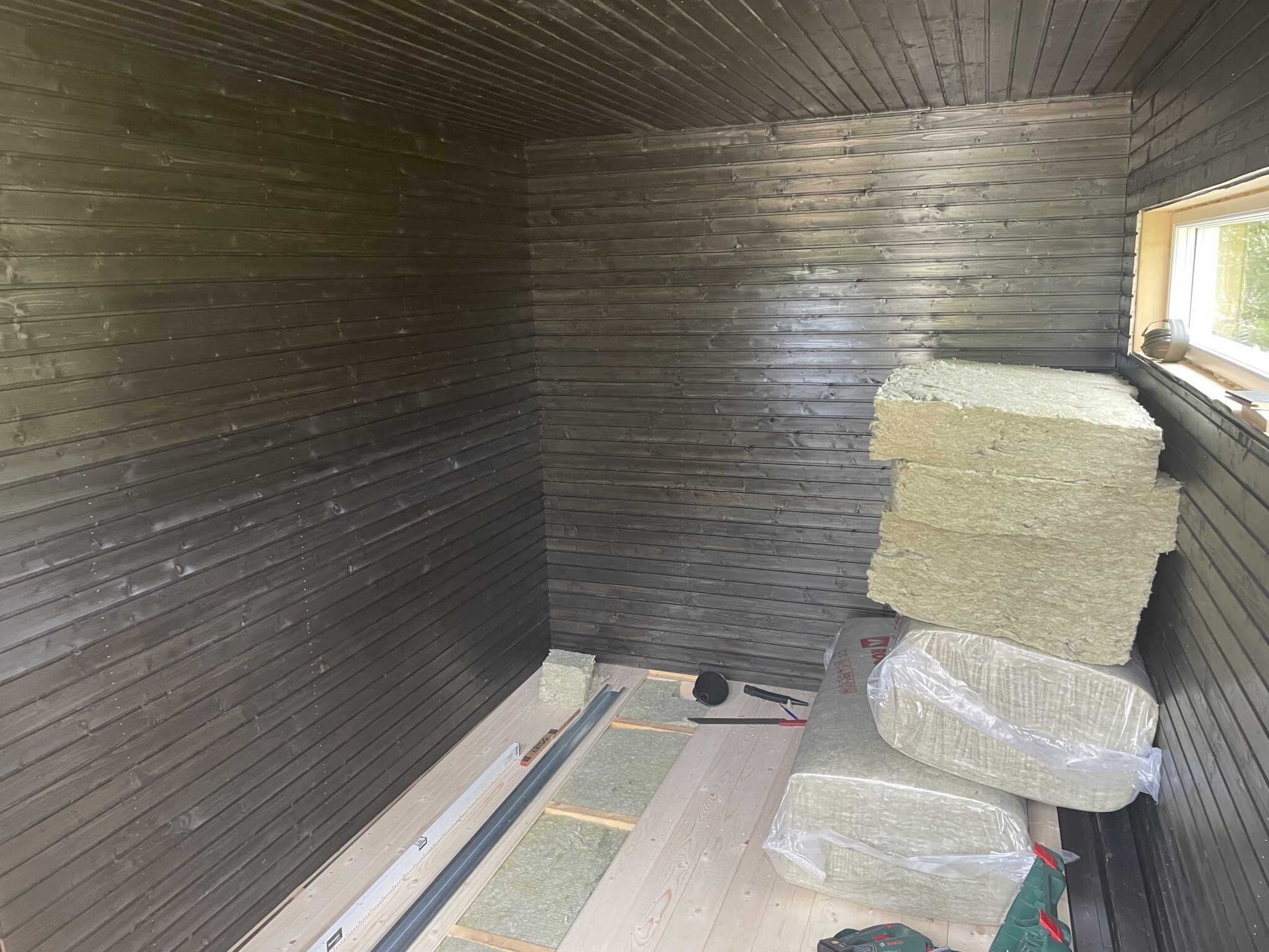

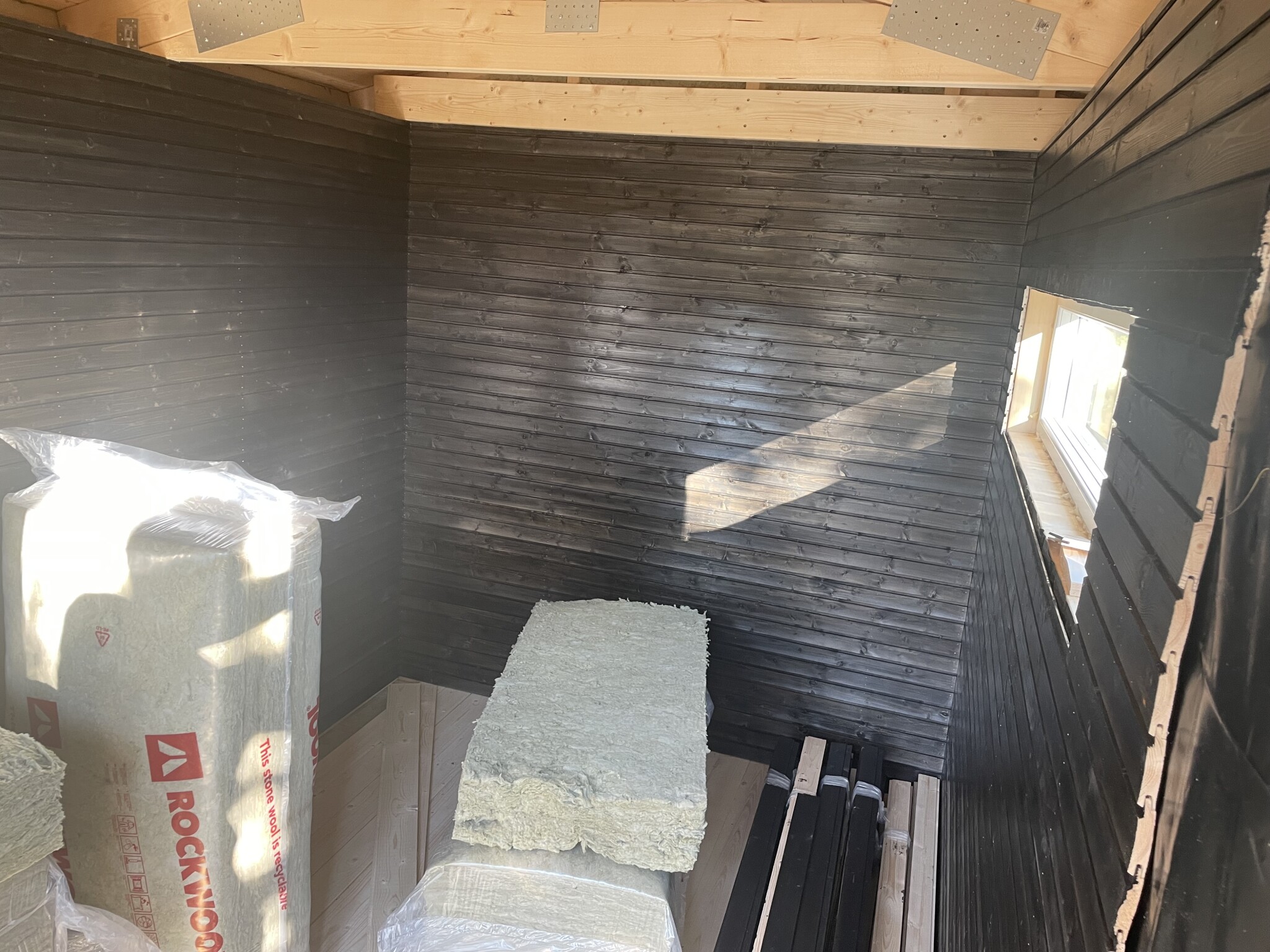

Isolerat väggarna och panelen uppe.
Väldigt nöjd så här långt.
Nu kommer det bli en paus på några veckor då det ska semestras till toppen av Sverige och till grannen i väst.

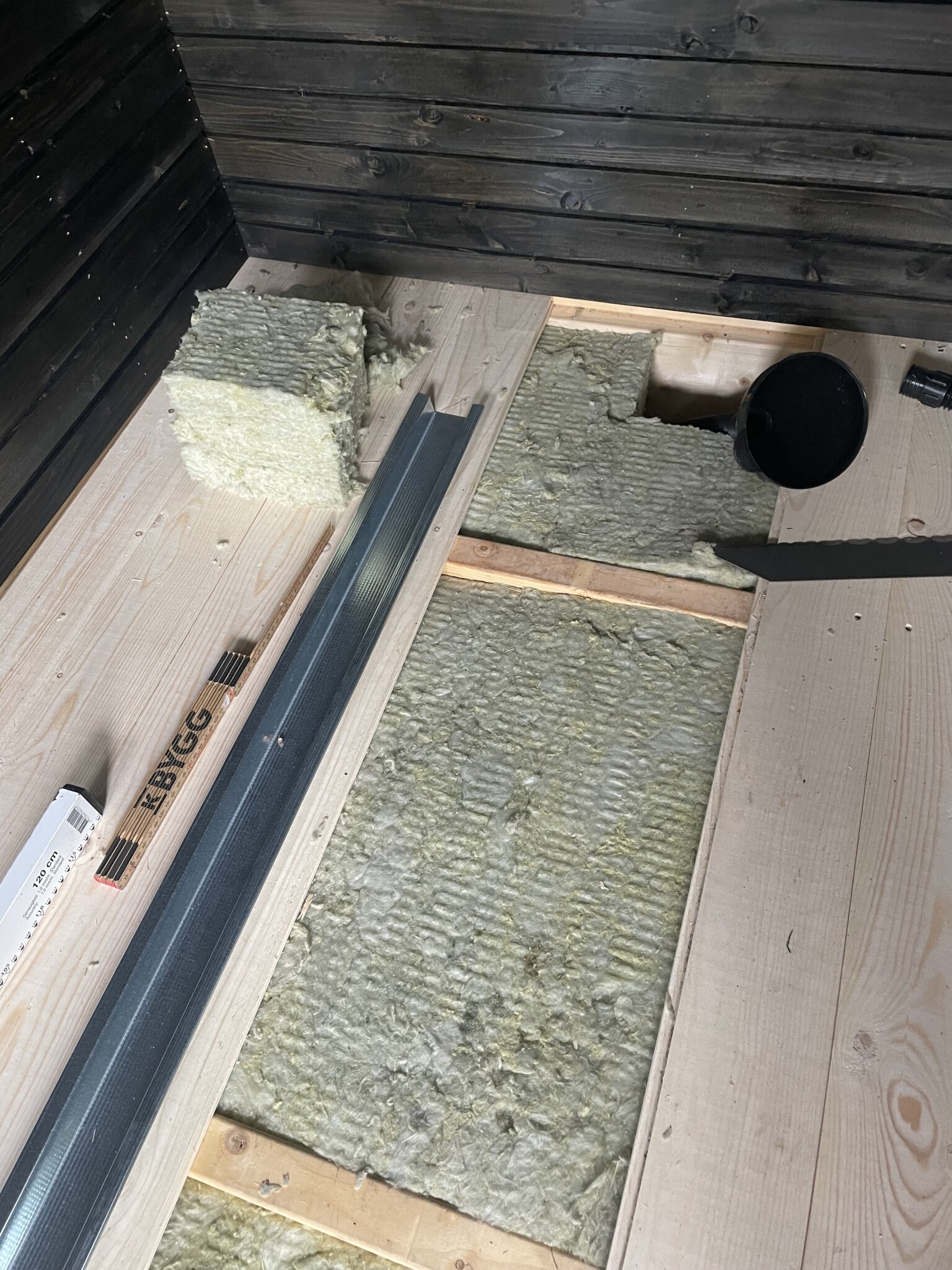

Nu tar jag upp bygget igen.
Golvet i princip klart. Gjorde en ränna för vatten som leder till en tratt och sedan ned i backen.
Ska ha lutning på golvet under lavarna, resterande golv blir plant så där får golvskrapa användas.
Funderar nu på behandling av golvet. Enbart olja eller olja med någon färgpigment. Vi får se vad det blir.

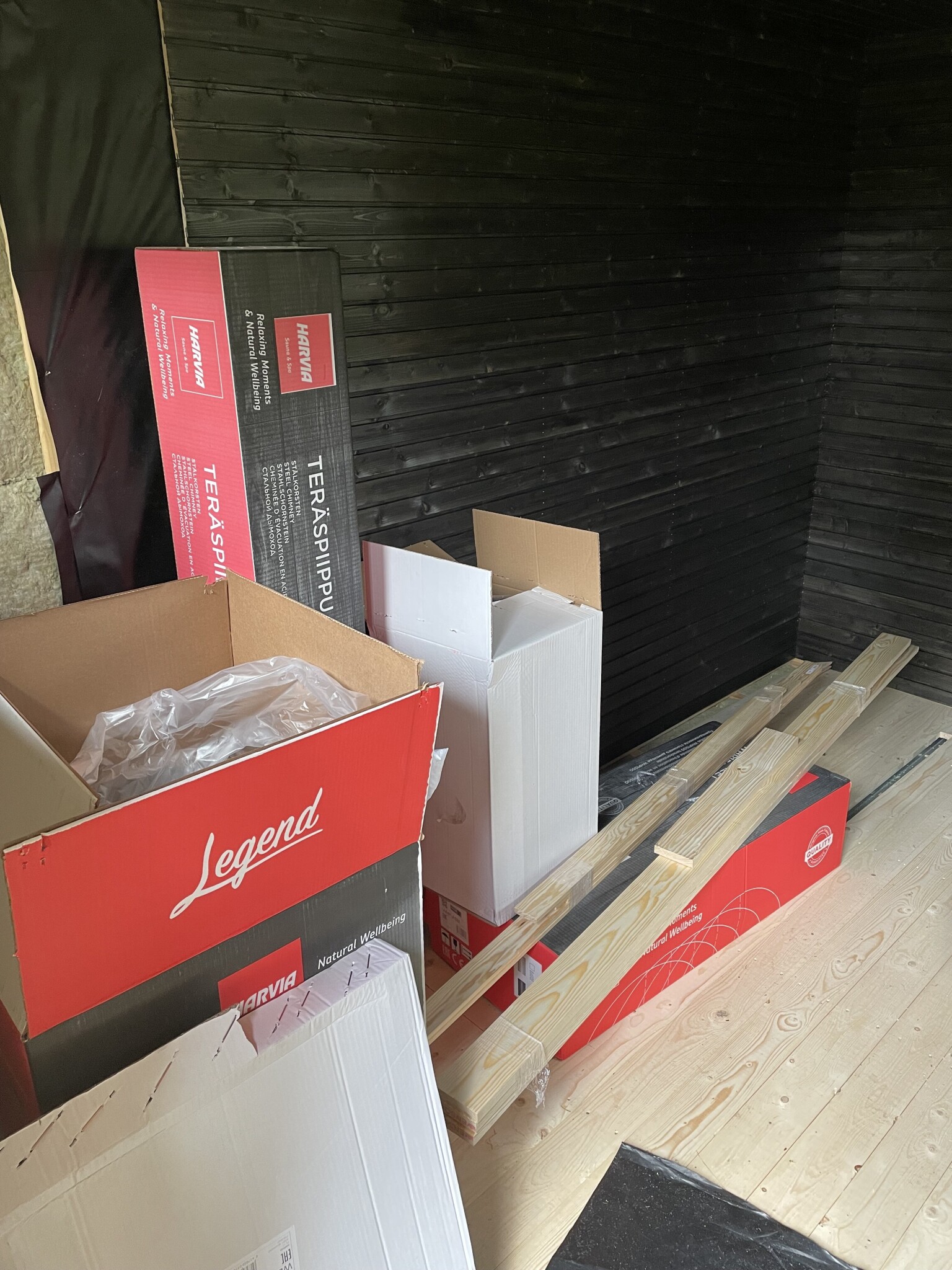

Bastuaggregat med alla tillbehör har kommit och är inlyft i bastun. Rejält aggregat minst sagt.
Bygget fortsätter som senast andra helgen i september. Då blir det snudd på färdigställt skulle jag tro.

Det blir fint och helt rätt. Nyfiken på bastuaggregat 😉
