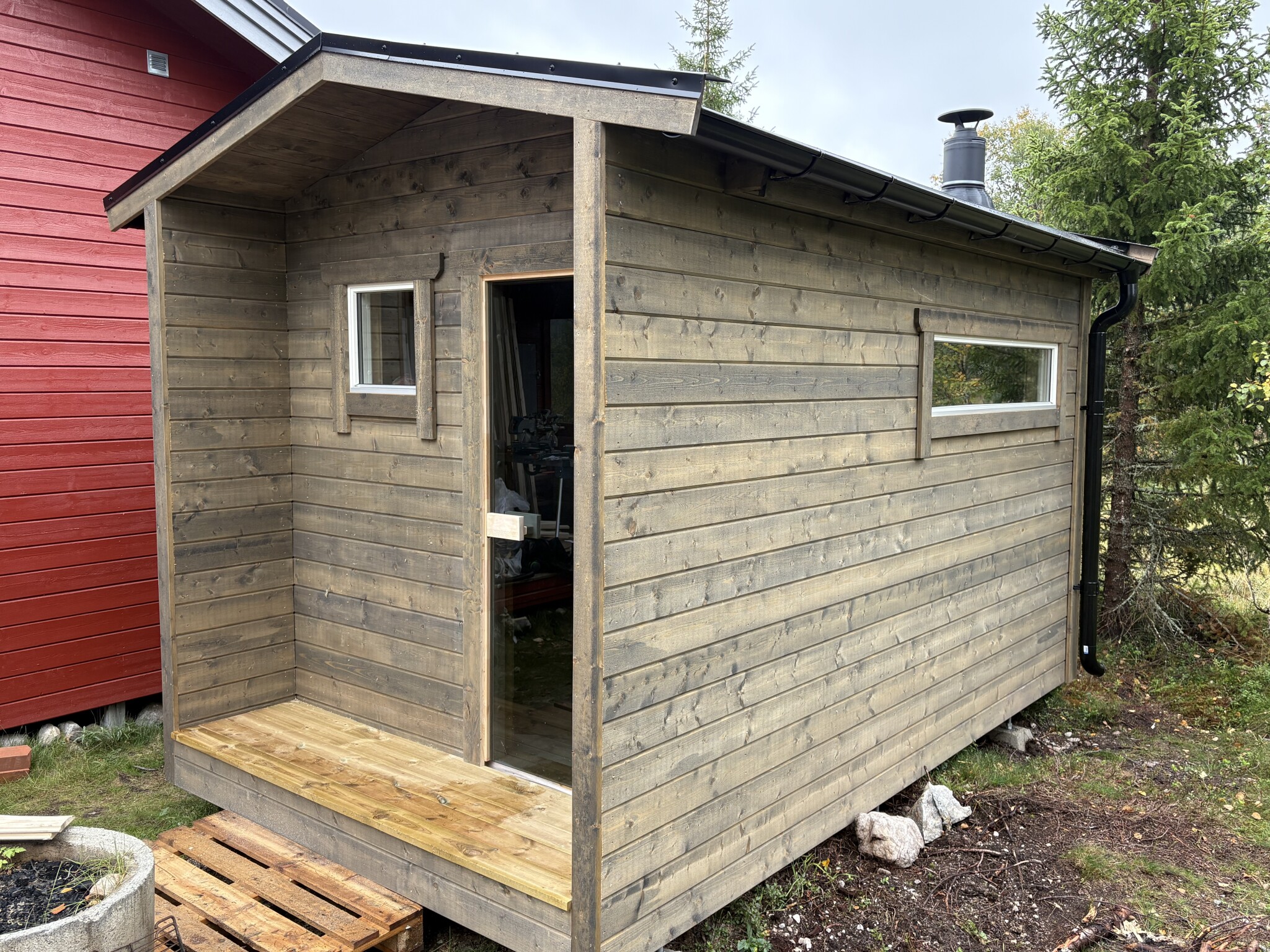

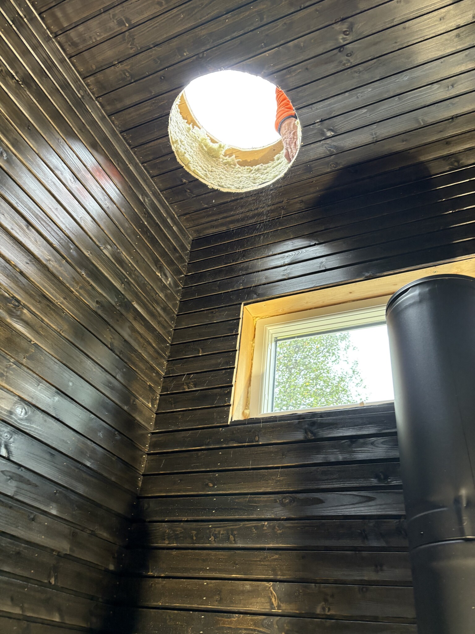

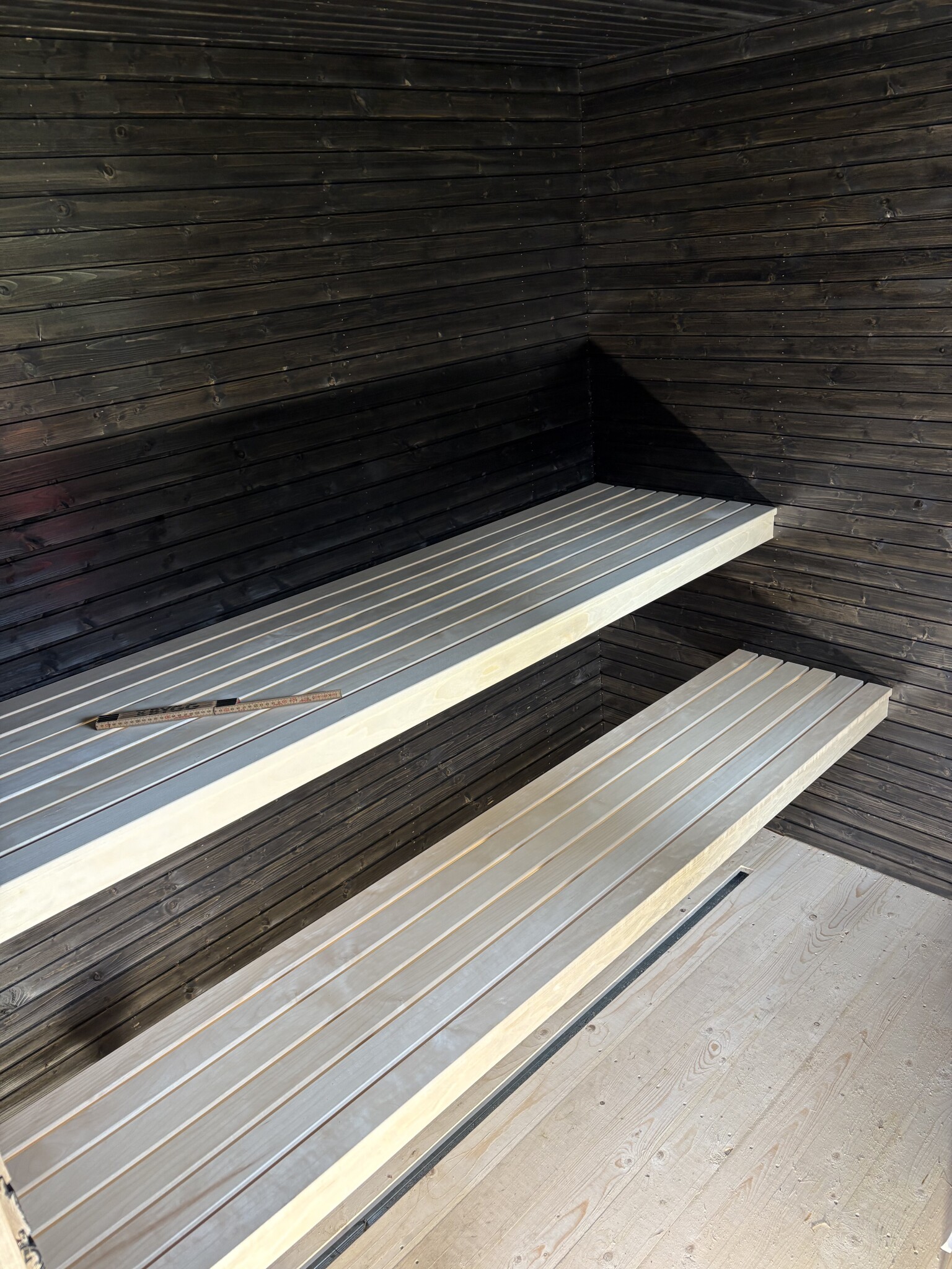

Nu har det hänt grejor. Väldigt produktiv helg där vi nu närmar oss en färdig bastu.

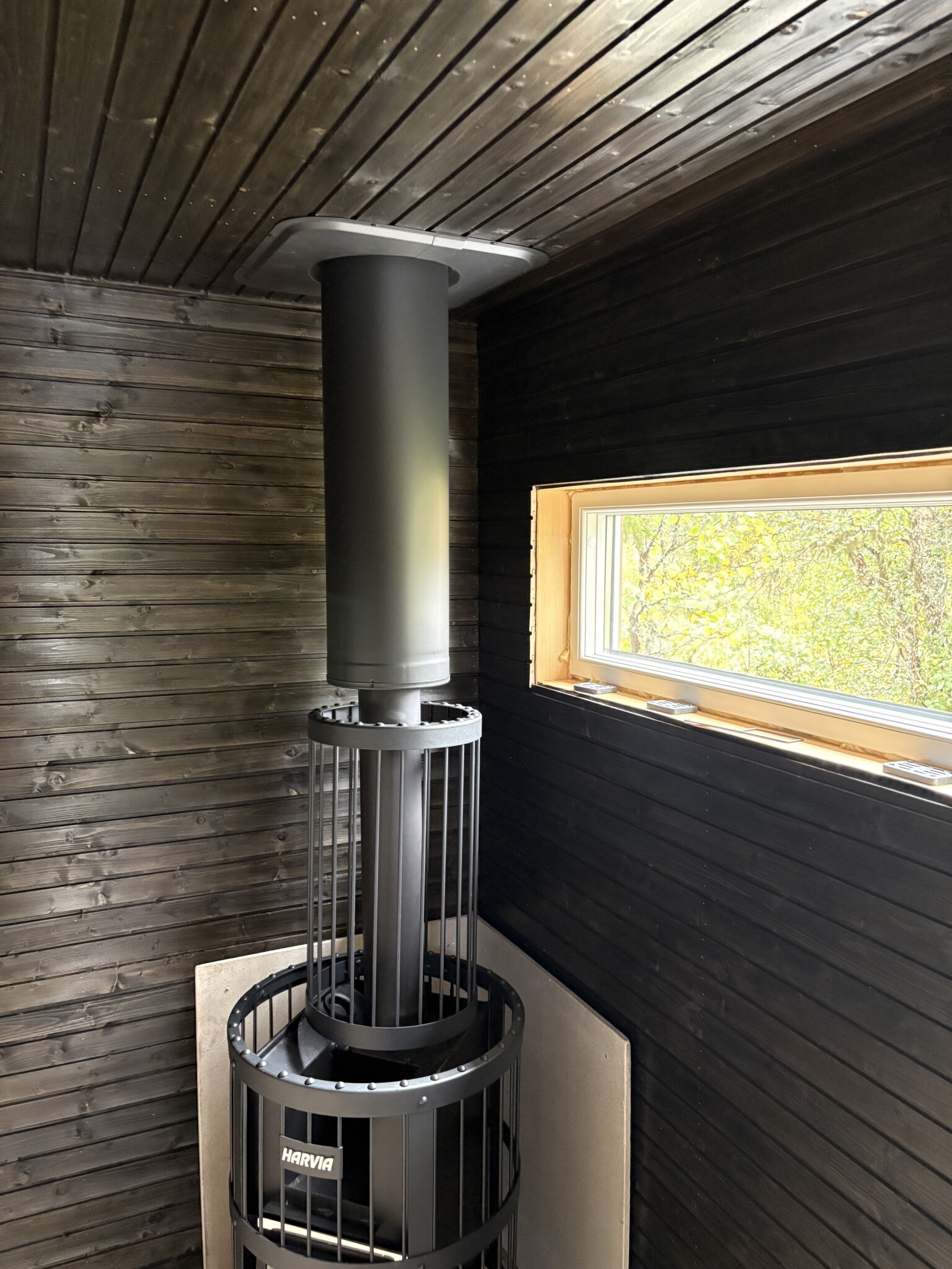

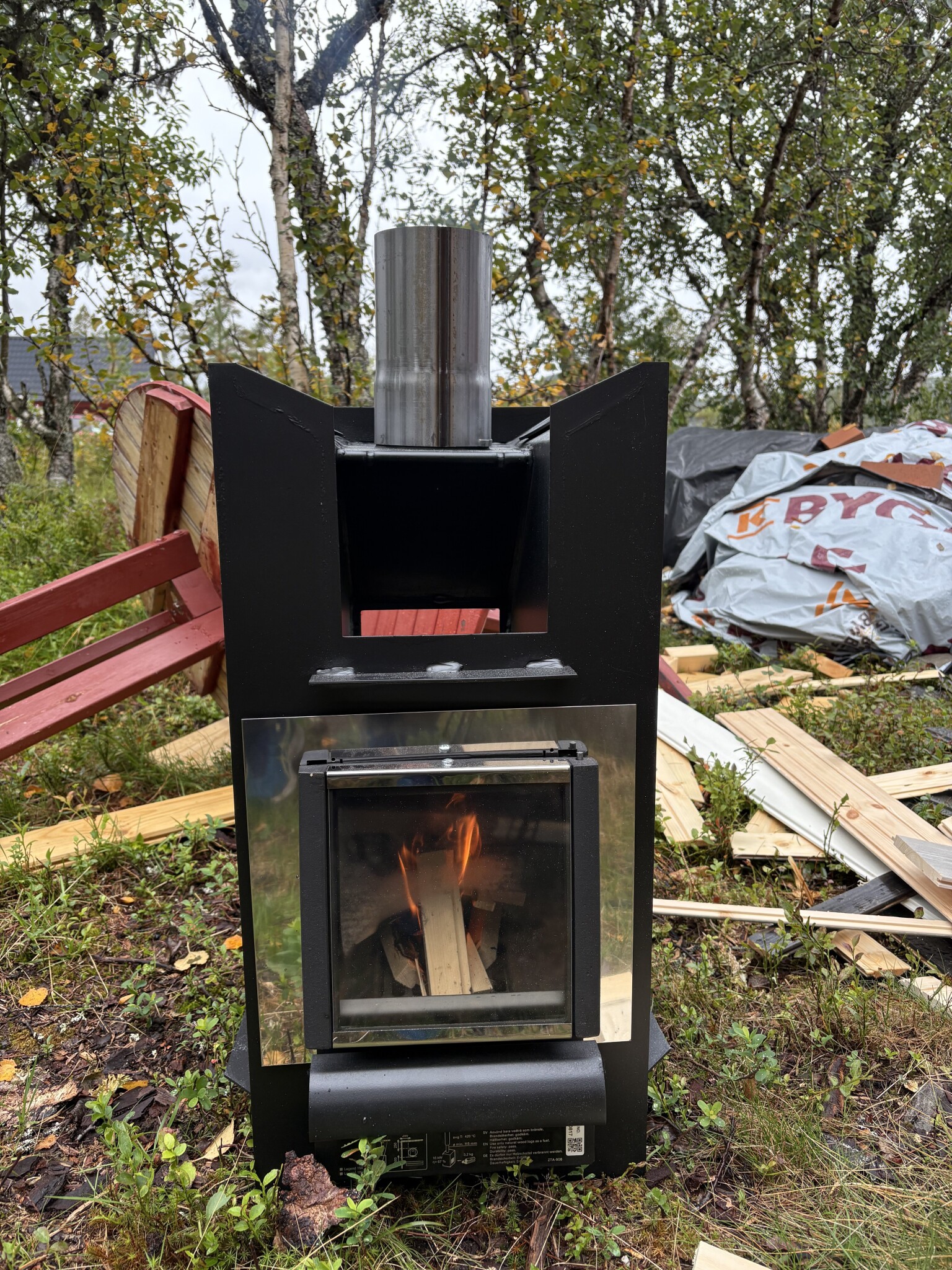

Kaminen var uppe sedan tidigare och blev ”ureldad” för att bränna bort färg och sådant.

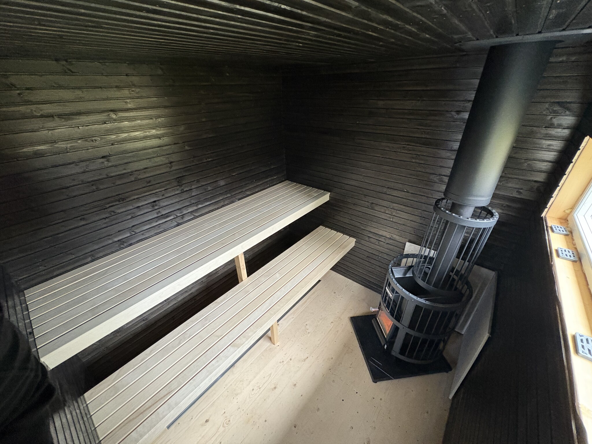

Lavarna skruvades på plats. Fick sätta ett extra ben för att stabilisera, men det hade jag räknat med.

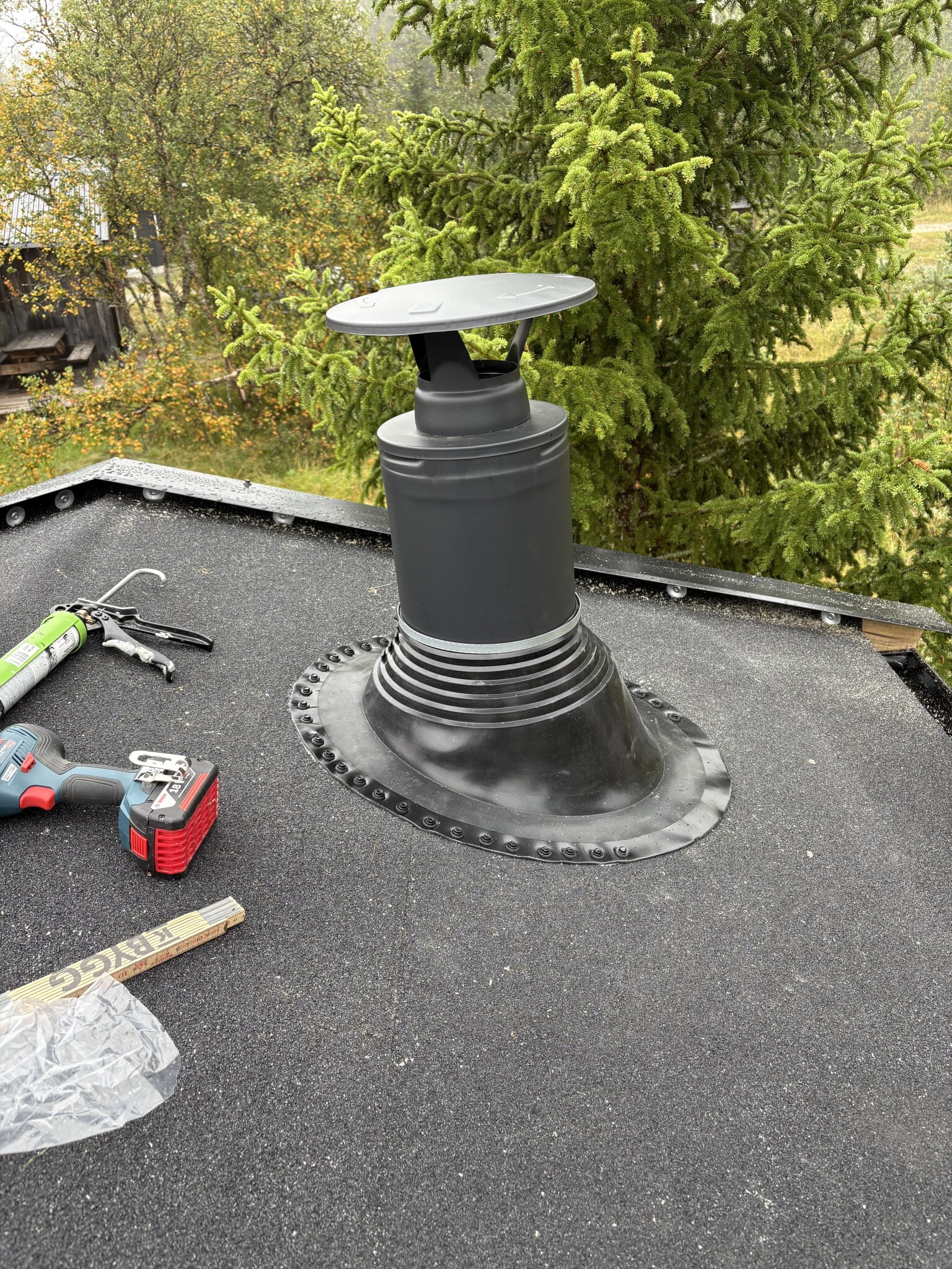

Hålsågning av tak i ett väldigt regngrått Vemdalen. Men det gick bra och utan regn. Gick förvånansvärt smidigt med skorstenen, även om instruktionerna inte var helt enkelt att förstå.

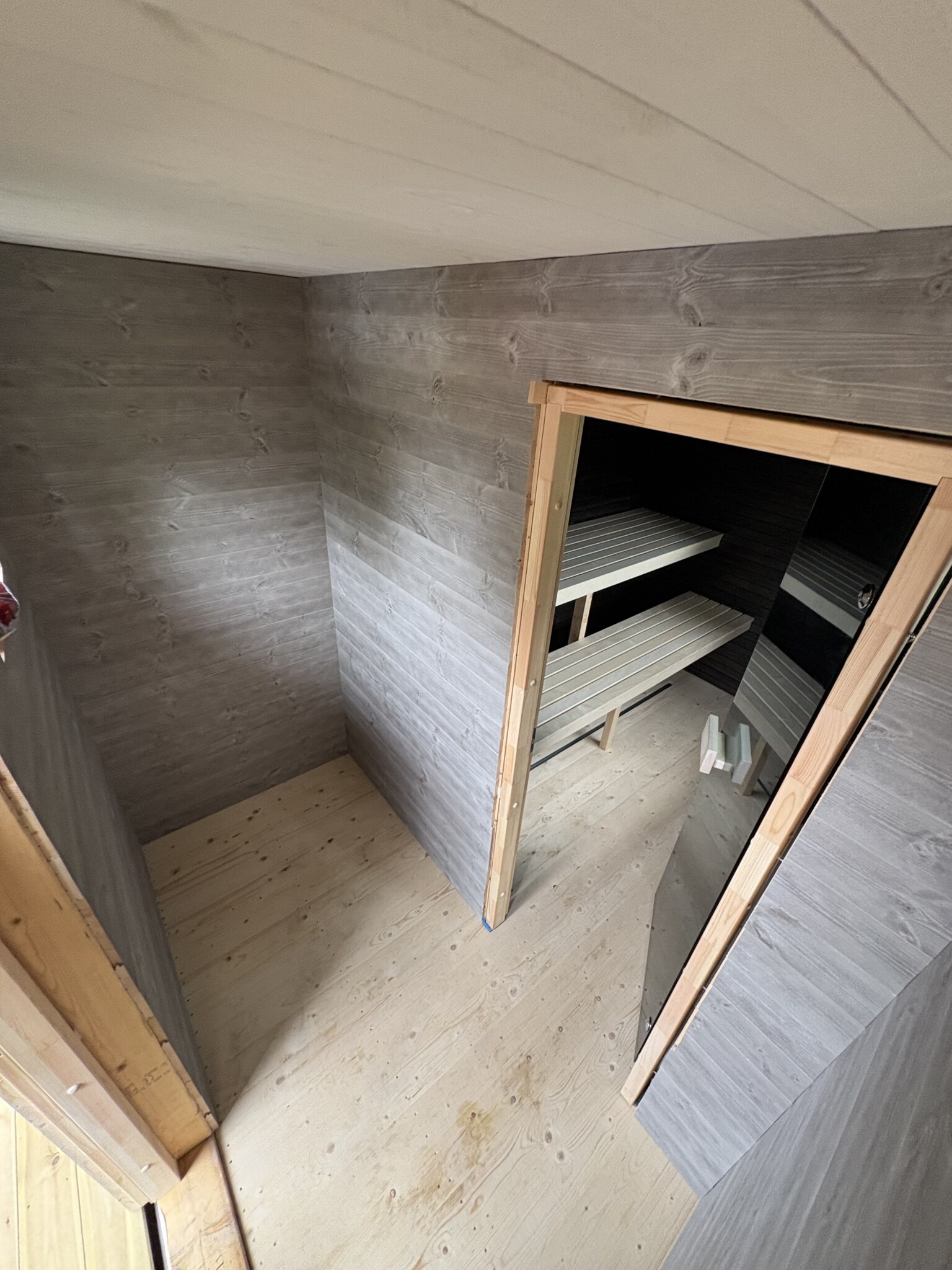

Förrummet fick ny panel och ska senare få en fast bänk i bastulav, väggfasta vikbänkar och krokar.
Kamin, installerad och klar. Proveldad på plats och nu ska det anmäls till kommun så sotare kan inspektera.
Kvar att göra: bänk i förrum, smygar och lister, olja golv, behandla lavar, måla skivor svart bakom kamin och lite småsaker.
Får se hur golvet står sig mot smuts och väta samt hur ”ytterdörren” klarar sig. Inte otänkbart att den måste bytas ut till en mer ordentlig dörr.

  • Öppning för skorsten i taket på en nybyggd bastu med mörka träväggar, ett fönster och en del av kaminen synlig.
  • Svart skorsten installerad på en grå takyta, med verktyg och material runtomkring. Skog i bakgrunden.
  • Bild av ett halvfärdigt basturum med träpanel och lavaleder, sett från ovan, med ljus träskiva på golvet och öppning till bastudörr.

  • Bastu med monterad kamin och bänkar mot en mörk träpanel. Kamin klart för inspektion, bänkar stödja av ett extra ben för stabilitet.
