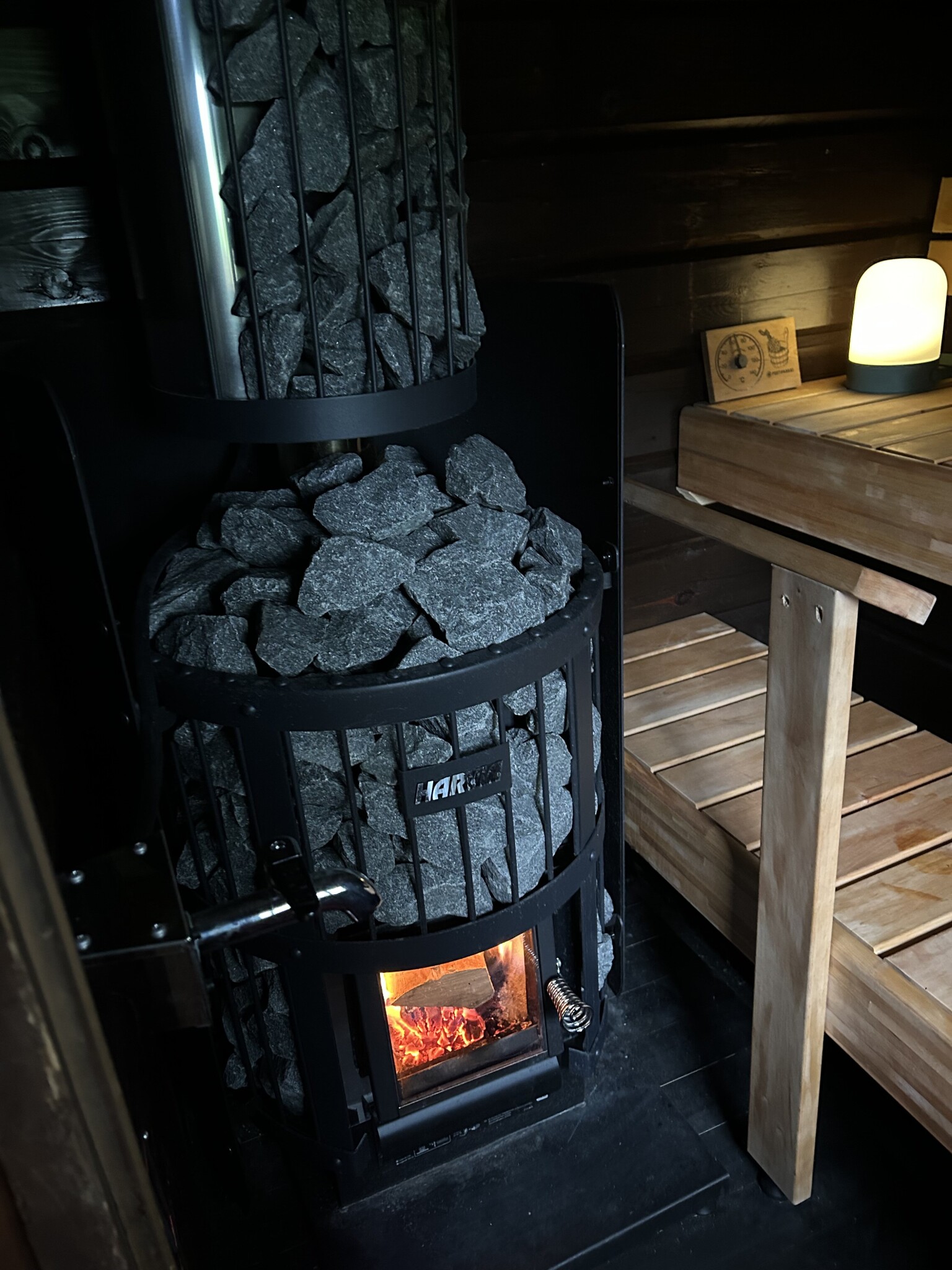

Rejält stenmagasin har aggregatet så det ska bli riktigt spännande att ösa på med vatten.

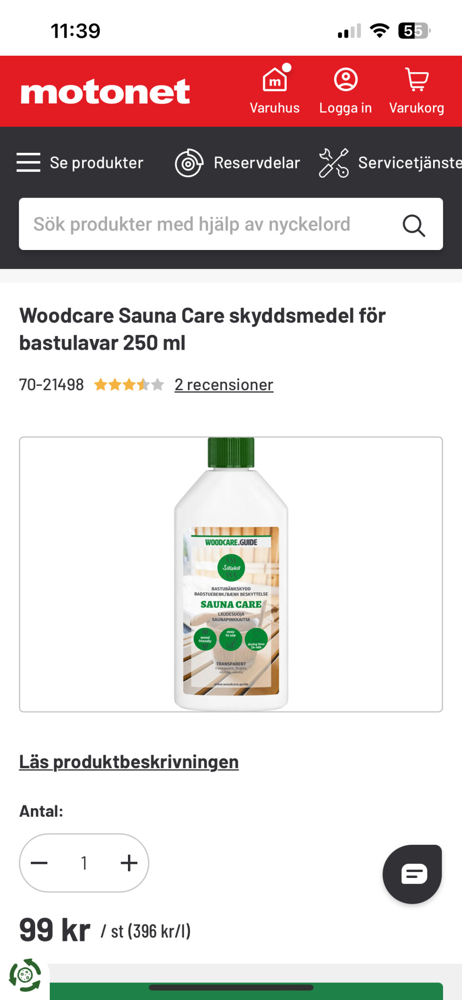

Jag har hanterat lavarna direkt med Saunacare. Lavarna var från början helt obehandlade och ljusa. Men smutsen suger de omedelbart, framför allt om man gått mycket barfota i stuganG Glenno83 skrev:
Har du en länk till produkten? Den jag hittar verkar mest vara svindyr paraffinolja.Anne K-N skrev:
https://www.sparmax.se/bastu/reservedeler-tilbehor/harvia-sauna-care-set
Jag köpte produkten i Finland, men läste att paraffinolja är helt bra. Vet inte om affärer som säljer Harvia har behandlings produkter.Alfredo skrev:
Man måste vård din bastu😘
Stora stenar tar längre uppvärmnings tid, men når lättare till 100 grader vilket jag som finne föredrar. Sedan är det också fråga om ved. Det bästa är torr björkved och asp. Hade gamla torra granar i ladan i Finland, men passade på att frossa lite med köpt björk med näver.G Glenno83 skrev:
