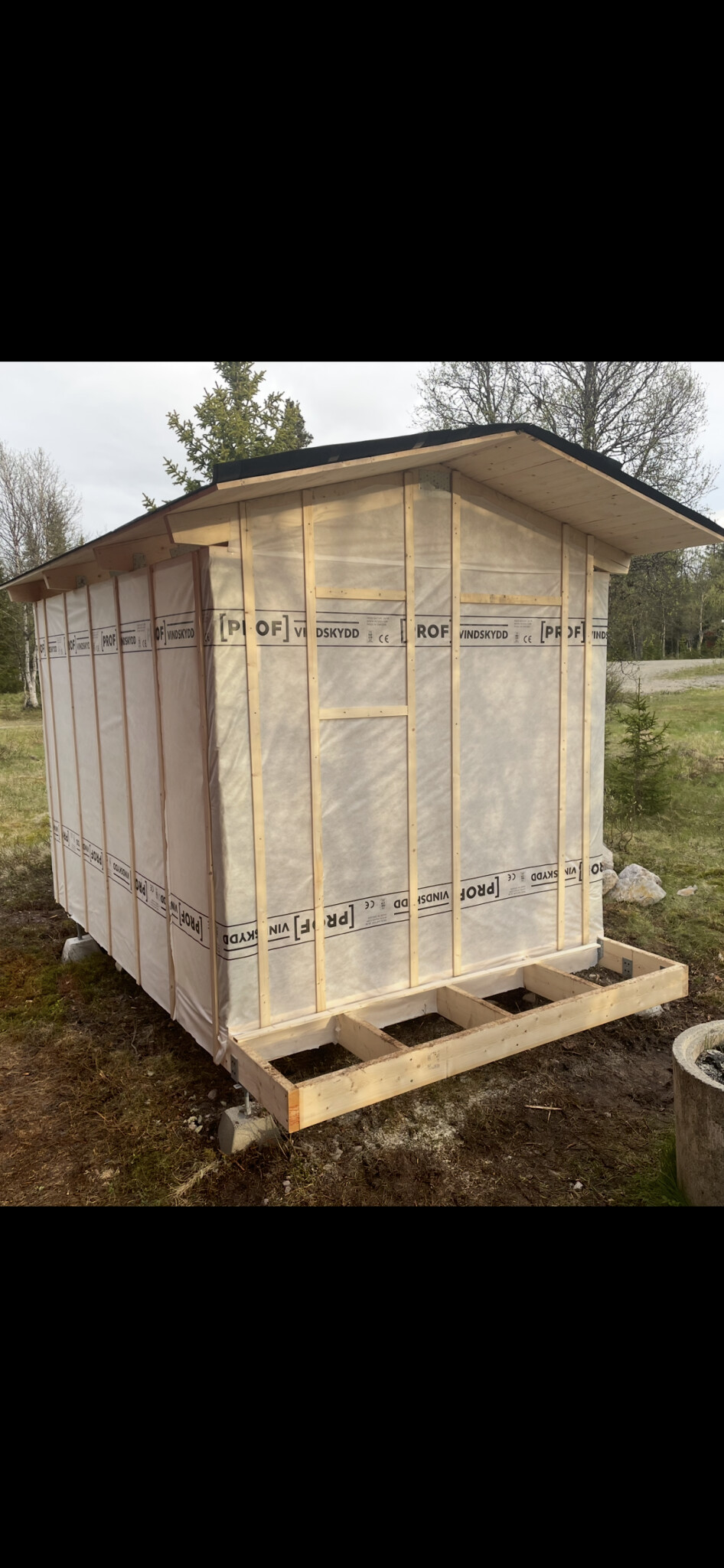

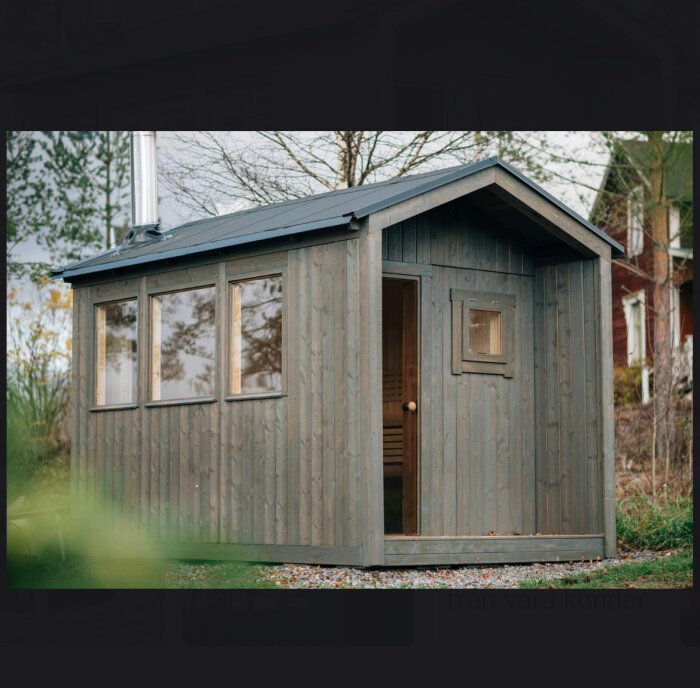

Har långt gångna planer på en vedeldad bastu men behöver lite tips på en del frågor.
Modellen kommer att bli snarlik den på bilden men jag kommer att bygga ett litet förrum mellan bastun och ytterdörren. Inget stort utrymmen men kanske 90 cm djupt med bänkar till höger och vänster.
Tror ni att det kommer fungera med två stycken vanliga bastudörrar i glas? Även en som ytterdörr. Den ska stå i fjällmiljö, Vemdalen, så lite hårt väder måste den stå emot.
Sen undrar jag om golvet. Tänker mig träplankor av rejält slag som oljas för att tåla väta. Lite lutande golv med en skåra i mitten av bastun för avrinning.
Sen vill jag inte ha något golvdrag utan tänker att jag lägger i trossbottenskivor som täpper till luftflödet. Jag kan ju tänka mig att golvplankorna kommer att krympa så isolering känns inte aktuellt då vatten kanske hamnar där.
Så vad tror ni om frågorna om bastudörr och golv?

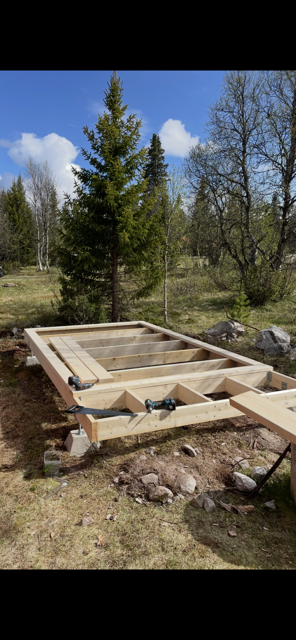

Dåligt drag men jag bygger vidare. Det blir som det blir, är trots allt bara en bastu.

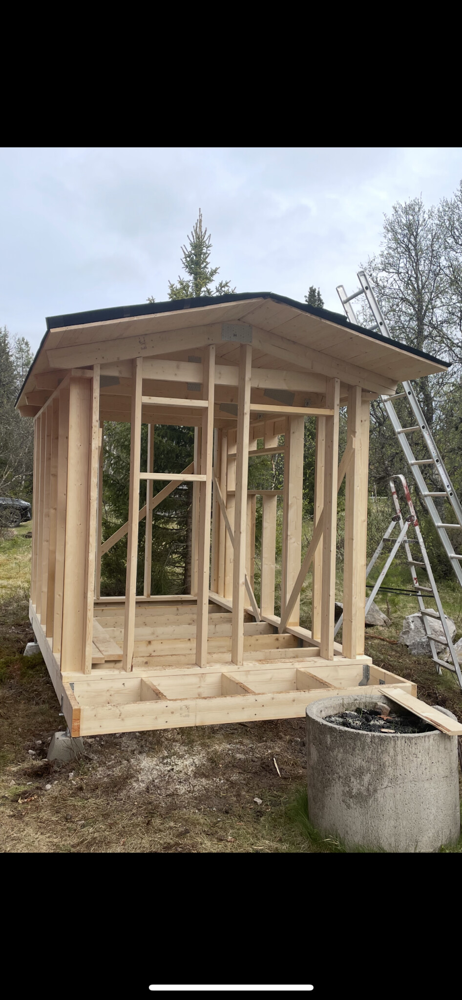

Grunden gjord. 4 plintar, kanske förstärker där aggregatet ska stå.

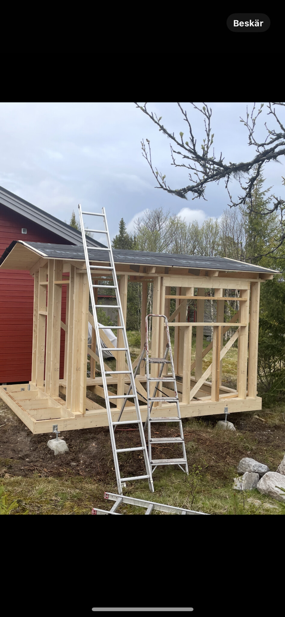

Rensning genomförd.
Även taket på plats. Underlagspapp ligger där nu.
Nu börjar det likna en bastustuga.

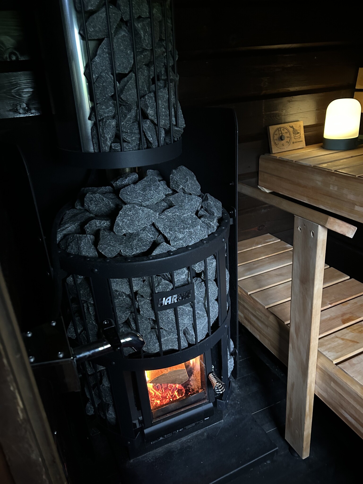

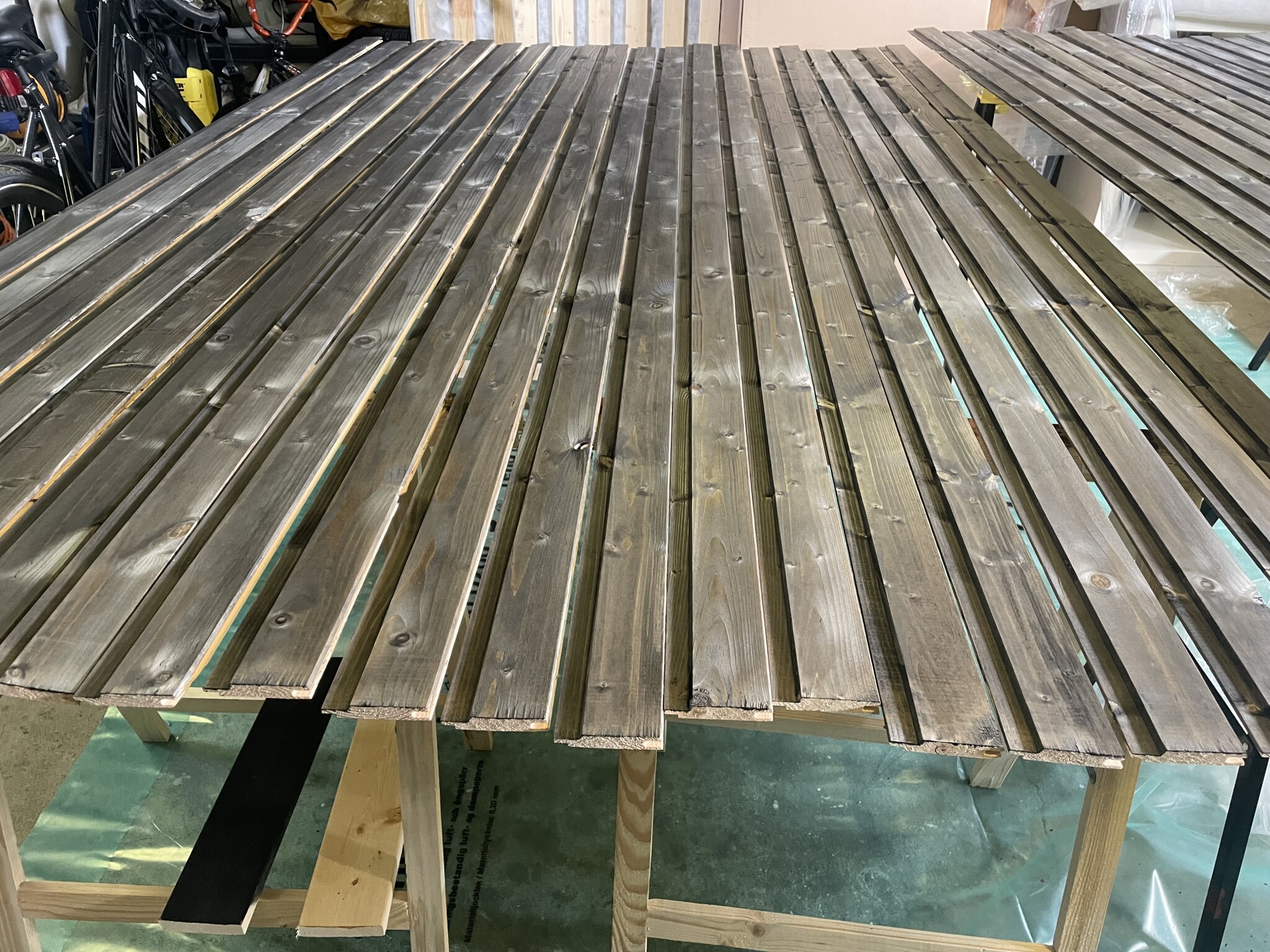

Bastupanelen vaxas.
Svart vax men inte så svart som synes.
Men jag tror det blir bra ändå. Ska sätta upp den nästa helg och vill jag ha den helt svart får jag dra på ett lager till på plats.
Provade svart bets till ytterpanel men den blev helt kolsvart som man ser under bocken så där ska jag ha något annat istället.

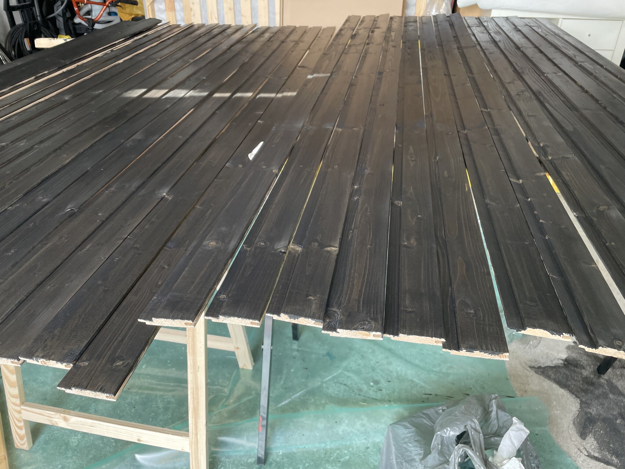

Nej, jag vill ha svarta väggar och tak i bastun så bara att måla en gång till. Nu blir panelen svart. Drygt 180 panelbrädor som ska målas två ggr så över 360 strykningar… Otroligt drygt jobb som inte är klart ännu men nu närmare det sig mål.
Blev inte roligare när jag spillde ut en halv burk vax på garagegolvet.
Ytterpanelen blir bets påminnandes om Järnvitriol. Nästa brädhög att måla innan montering…

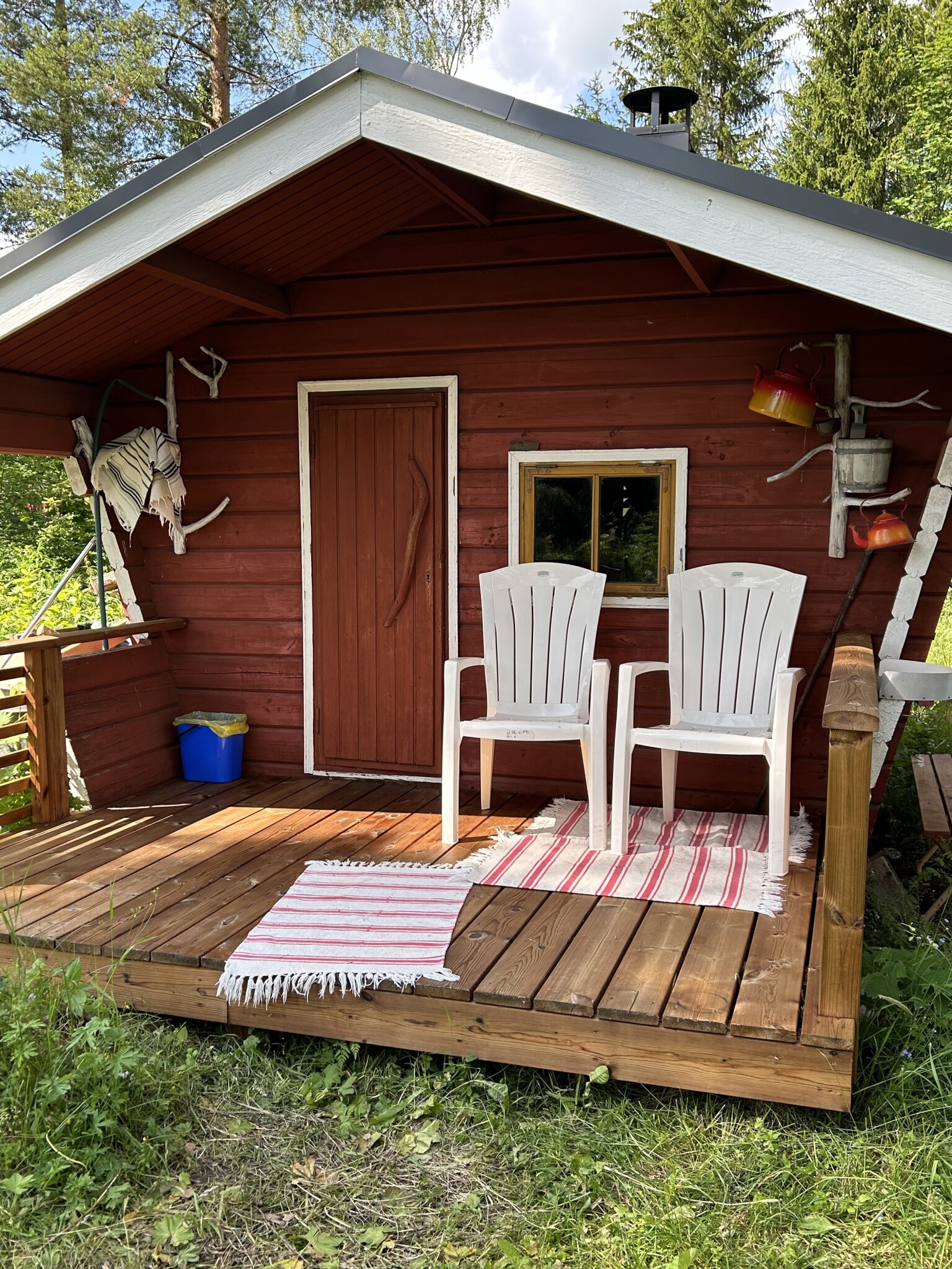

Min mångåriga erfarenhet av vedbastu av olika slag är att man ska ha ventilation från golvet, dvs oisolerat och med lite springor. Både för ventilation och dränering. Värmen justerar men med ventil högt upp för frånluft till förrummet, och luftspalt under glasdörren in till bastun igen.
Blir det kallt på golvet kan man lägga en tunn trätrall lite glest inne i bastun. Det har fungerat utmärkt för min egna. Men jag har använt många andra helt oisolerade vintertid där man inte har saknat "golvvärme". Jag tror inte det är ett problem, vilket dåligt lufttillflöde till veden är om det är ett tätt golv.
Fönster/glasdörr är trevligt för utsikt. Men jag tror att glasdörrar till bastu inte är konstruerade för att täta mot karmen, utan för att tillåta ventilation, så risken är väl att det blir otätt, eller för tight så att det blir spänningar i glaset? I fjällmiljö vill man nog inte att det drevar in, och att få isbildning av värmen inne och snön ute riskera nog att glaset ska fastna i isboch då vet jag inte om det är byggt för att "bändas upp".
En oisolerad dörr med glasruta i enkelglas räcker om man har en passande karm, mer behövs inte (det finns ju vedeldade bastutält som fungerar bra med bara tyg, så isolering är inte viktigt när man bara ska ta ett bad, mera att det inte "blåser rakt igenom").
Jag har badat bastu i sådana endags presennings-byggen också, det fungerar utmärkt, även i minusgrader, så länge man eldar är det ju inga problem att få det varmt inne i den luften, och när man slutat bada är det knappast så viktigt att isolera så att värmen stannar kvar. Men ett bra stenmagasin är en fördel för att hålla värmen medan man badar med måttligt eldande.
