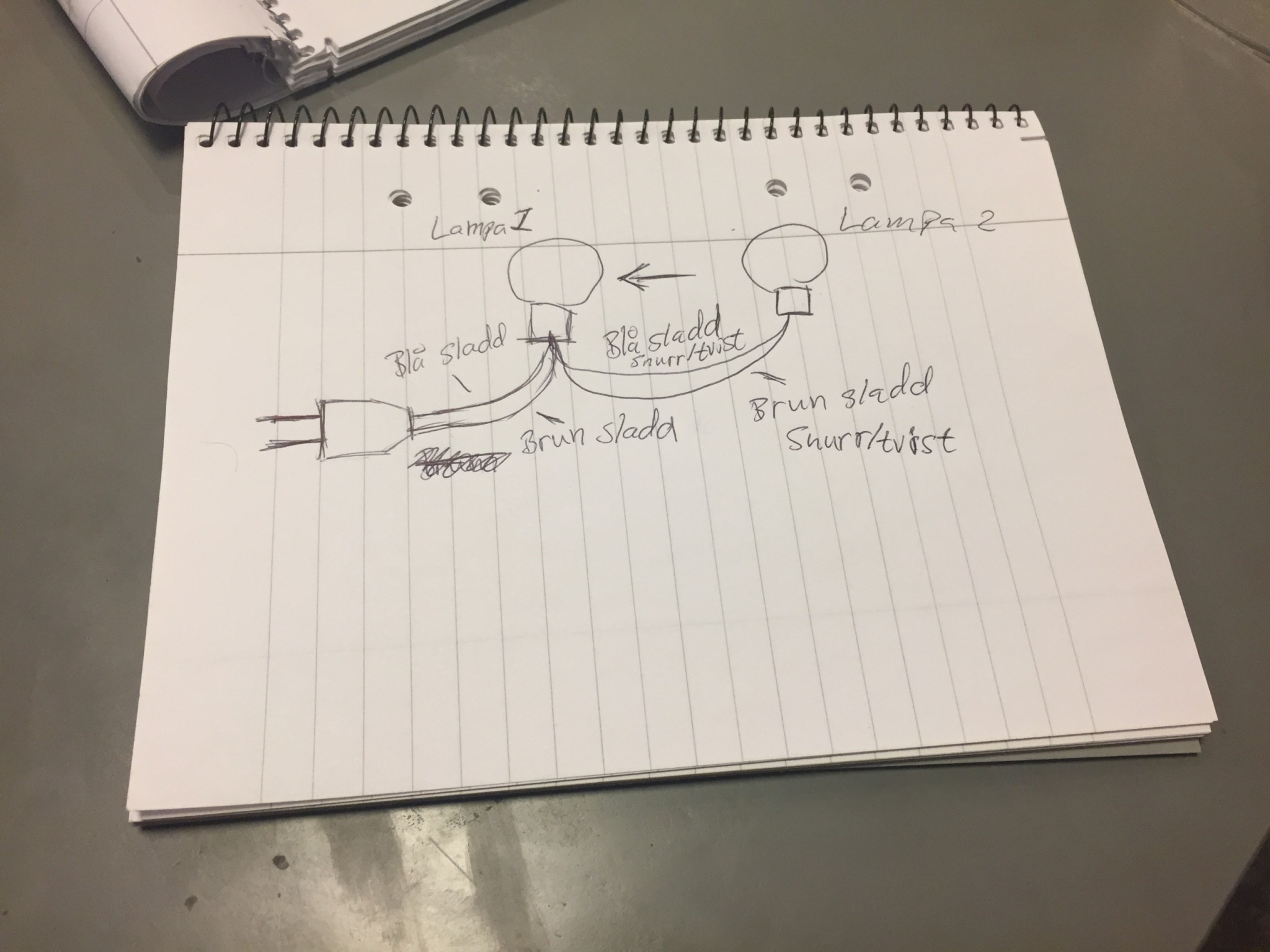

Bilden ser bra ut.
Hur var de med skyddsjord? Eller är det avhandlat i den äldre tråden?
Som den här bilden har jag gjort och lamporna lyste, dock känns det som att det skulle bli mer säkert med wagos.
Jag använde en SKV sladd som kom med ett uttag, liknande den här http://www.clasohlson.com/se/Anslutningskabel-SKX/Pr490191050 fast med uttag då.
Jag använde denna lamphållare http://www.clasohlson.com/se/Lamphållare-E27-med-strömbrytare/Pr321866000 med strömbrytare.
Så dom sladdar jag har använt är tvåledade brun och blå, inte med en gul jordad ledning också.
Till alla som oroar sig så har jag alltid hållit på med det här när lamporna är urkopplad, tagit avstånd och satt på lamporna och varit noggrann.

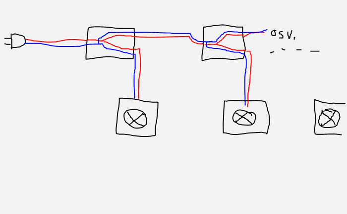

Denna sladd med vägguttag tror jag det var http://www.clasohlson.com/se/Sladd-med-stickpropp/32-4343-1Mikael_L skrev:Skissen visar helt korrekt parallellkoppling.
Pedagogiskt och bra med att rita med två färger också.
Funkar bra om du har 3 poliga wago eller fler anslutningshål.
Har du t.ex. 5-poliga wago kan du ansluta 2 lampor till till varje wago, dvs ansluta 3 lampor, inte bara en. Det går åt färre wago då.
Jag tror du mycket väl kan gå land med detta, om du för en dialog med oss här och laddar upp lite bilder under resans gång.
Börja med att göra plattan färdig och montera lamphållare och sen kopplar du in 1-2 lampor och tar bilder och lägger upp för kommentarer.

Eftersom alla Wago måste ligga i en dosa och alla kablar dessutom ska dragavlastas, så undrar jag om inte det lättaste vore att köpa färdiga förgreningskontakter och koppla via dessa. Det blir väl skyddat, pedagogiskt överblickbart och dragavlastat. Antalet lampor kan vara godtyckligt, så länge inte max ström för förgreningarna eller kablarna överstiger sina gränser. Förslag alltså förgreningar av typ http://www.clasohlson.com/se/Förgreningsbox/22-3984 och kopplat enligt :
Ja en sådan här konstruktion kommer få gränsen max 2,5A ström, pga euro-stickproppen. Så det gäller att hålla ner totala effekten på lamporna till max 575W, något som man ska tänka på.
Annars är det risk att det snart börjar lukta bränt.
Tycker det här såg bättre/enklare ut än den bild jag bifogadeHasseTeknik skrev:Eftersom alla Wago måste ligga i en dosa och alla kablar dessutom ska dragavlastas, så undrar jag om inte det lättaste vore att köpa färdiga förgreningskontakter och koppla via dessa. Det blir väl skyddat, pedagogiskt överblickbart och dragavlastat. Antalet lampor kan vara godtyckligt, så länge inte max ström för förgreningarna eller kablarna överstiger sina gränser. Förslag alltså [länk] och kopplat enligt :
