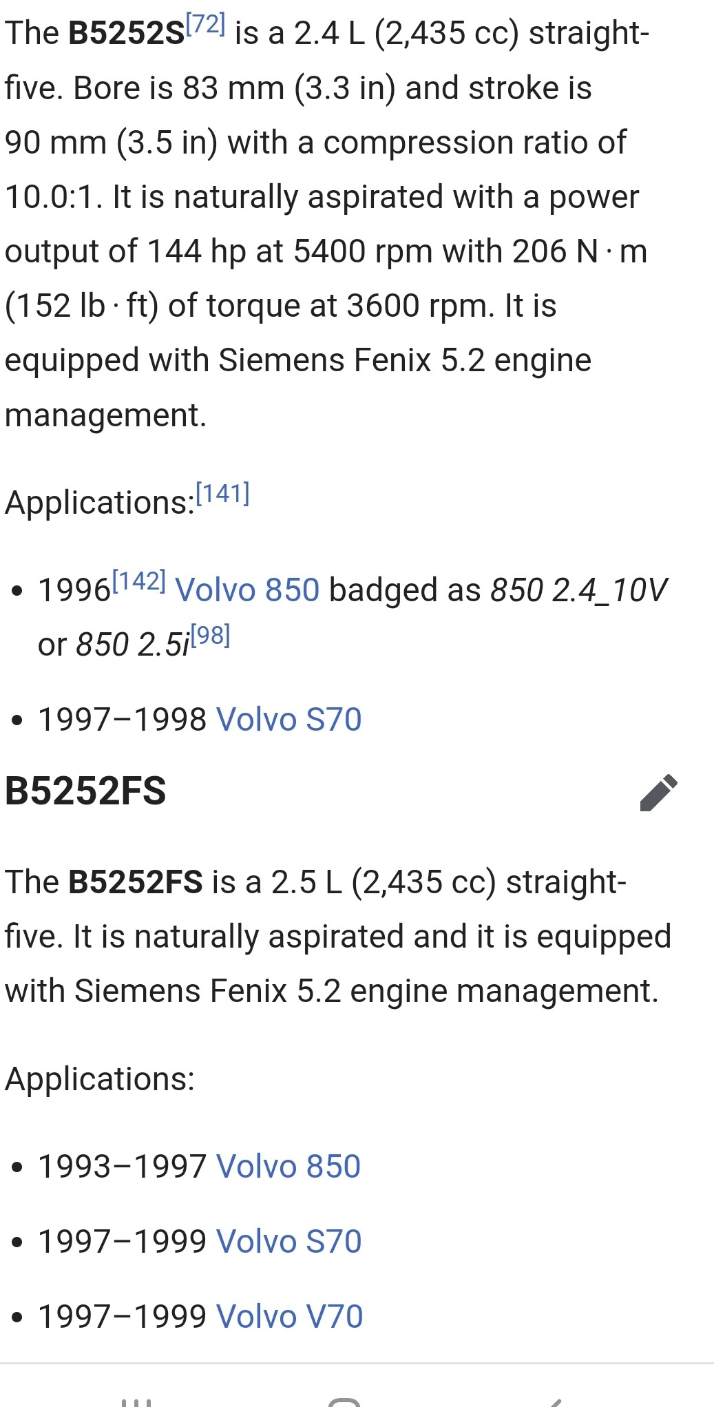

Nu fick jag lära mig något nytt. Finns Volvos 5-cylindriga bensinmotorer alltså med 2v/cylinder. Vilka årsmodeller var det? Både min 02:a med 140 ha och min 07:a var 20v.
Ja de försvann dock 00 ungefär.
2,5 10 Valve
  • Skärmdump av text som beskriver Volvo B5252S och B5252FS motorers specifikationer och tillämpningar.

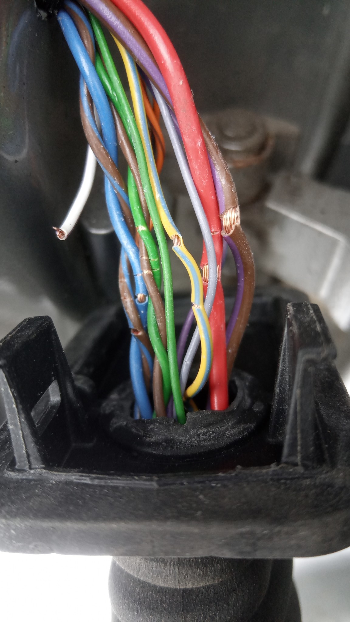

Slitna och avskalade elledningar i genomföringen mellan förardörr och kaross på en Skoda Superb.
Bilden ovan visar "kabelhärvan" mellan förardörren och a-stolpen. 1 ledare var av, ytterligare 2 gick av när jag pillade på dem...
Bilen i fråga är en Skoda Superb årsmodell 2015... Jag rev isär detta för nått år sedan, bilen var då alltså omkring 7år gammal.
Min egen Golf -09 låser inte upp förardörren ibland, blinkers i backspeglarna har intermittent funktion och stereon stänger ibland av sig när man kör i nån ojämnhet, så jag misstänker att det ser likadant ut på den lite här o var.

Ja dålig plast. På en del VW är kablarna helt nakna i motorrummet. Kablarna tillverkas ju som nu allmänt känt i Ukraina, ska vi gissa att man använder återvunnen plast ??
Vi vet idag att det finns plast som kommer överleva människan, samtidigt finns det plast som förintar sig själv på ett år, den är dum att ha som kabelisolering. Kompisen köpte 2 nya damasker till framgaffeln på mopeden.
På våren låg damaskerna i små bitar på golvet i garaget, moppen var inte ens använd.

VW som sätter kraven på vilka ledare som beställs.
Många biltillverkare i Europa (även lastbilar) köper kablage från Ukraina, Vitryssland etc.
Jag råkar till och med veta att kabelproduktionen i Ukraina för tillfället är IGÅNG.
iaf för 1v sedan.
Den låg nere en period för ett par månader sedan.
Finns för övrigt värre exempel, franska nya bilar där kablar utan skydd går förbi nakna plåtkanter.
