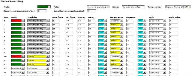

Antar att den känner av temperaturen? Det knepiga kan bli att förlänga tempsensorn ifall du tänkt ha manövern inomhus.
Vad kostar en sådan? på jobbet styr vi motorvärmaruttagen via en WEB-switch för 1495kr.Johan Gunverth skrev:
Med den skulle du kunna ha 5 motorvärmaruttag, alla styrda med hjälp av utomhustemperatur och olika avrestid om du skulle vilja.
Eller varför inte styra utomhusbelysningen med astrourfunktionen på ett av reläutgångarna.
Vi har köpt in 2 till jobbet och användningsområdet är obegränsat, vet inte om alla funktioner är beskrivna på hemsidan än då jag var betatestare för ny programvara till den.
edit: skall jag vara ärlig så är jag inte 100 på om astrour/motorvärmarstyrning/tid-tempstyrning finns i den releasen på firmware som den säljs med än.

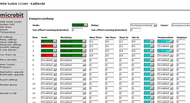

Bifogar en dump på styrningen av kondensvattendumpen på kompressorn, den styrs via tid och temperatur. Är det under 3 grader där kompressorn står så skippar den att dumpa. Riktigt smidigt, en rörkrökare ville sälja någon dyr mojäng för att lösa automatisk dumpning. Men nu styr vi istället utebelysning, motorvärmaruttag, kompressor och kompressordump med samma enhet d^_^b

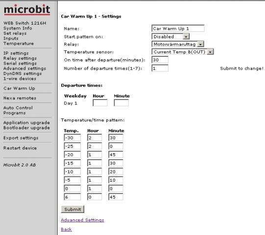

Man kan se på din bild en rad som heter "Car Warmup". Kan du ta en skärmdump på den också?nsiak skrev:Ser att de inte uppdaterat någon info på hemsidan.
Men den firmwareversion jag fått beta-testa har iaf de funktioner jag beskrivit.
den har tex 20 st Timer/temperaturstyrningsprogram med 20 raders till/frånslag i varje program.
Börjar låta som om jag får betalt för att säga detta men jag är bara så sjukt nöjd med produkten så lite reklam kan ju inte skada![]()
Helt klart en intressant produkt!
Bifogar både hur car warm up ser ut och specialaren jag gjorde för våra motorvärmaruttag.
Car warm up är riktigt smidigt om man bara vill ha en restid eller ändrar den ofta, vill man ha flera restider gör man enkelt en egen motorvärmarstyrning i "auto control programs".

Saken är klar! Det får bli en sådan här relästyrning. Jag skall ändå fälla in ett antal CEWE alu-uttag i stenmuren för motorvärmare. Temperatursensorn drar jag genom väggen bakom centralen så hamnar den i norr.
Tack nsiak för sista bilden. Det var den som avgjorde det.
