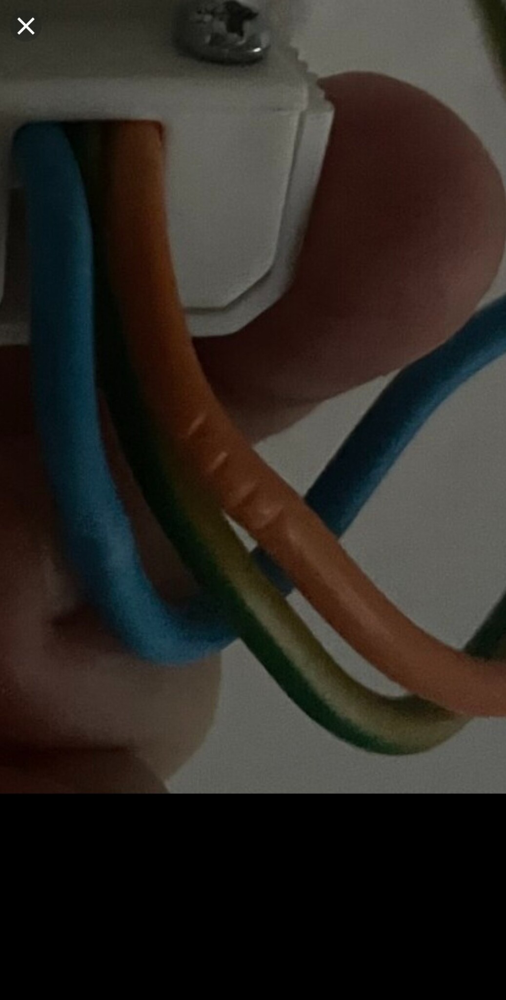

E EG098 skrev:
Jag är så fruktansvärt dålig på sånt här, ska koppla upp en lampa och ingen aning om det är jordat eller ojordat uttag, någon som kan hjälpa?
Ser ut som röd jord som de hade typ 60 tal be nån kunnig mäta mellan röd o blå . ska vara noll
Har du läst tråden och tittat på bilderna? Det är gul-grön jord och det syns väldigt tydligt i inlägg #14 där man zoomar in på trådarna
lars_stefan_axelsson och 1 till
Om man zoomar in tredje bilden I första inlägget så ser man följande färger; blå, orange & gulgrön,
Närbild av färgade elsnören, blått, grönt och orange, anslutna till en vit plastkontakt med en metallskruv.
Jag ser i samma bild orange som brun. Men det är mindre viktigt. Påminner lite om klänningen där folk ser olika färger i samma bild.

Man kan gissa att Innan lamputtaget byttes till jordat var det två enkelisolerade som stack ut från taket, vilket jag upplever var vad man gjorde på 50-talet. Och med den då tillåtna skyddsmetoden isolerad miljö, för att uppnå två skyddsnivåer, var enkelisolerade kablar inte ett säkerhetsproblem (utöver att hela denna gamla skyddsmetod är tveksam).
Sedan så har uppenbarligen ledningarna bytts sedan dess, varken gröngul eller blå nolla var påtänkt på 50-talet, men man verkar här behållit samma sorts dragning och bara lagt till jord.
Jag är hyfsat säker på att man inte formellt kan betrakta detta som en utökning av en gammal installation (utöver det uppenbara att man nu saknar en fungerande andra skyddsnivå vilket gör att det faktiskt är potentiellt farligt även om jag kanske inte skulle ligga sömnlös över det hela eftersom man sällan pillar i taket).
Så i det jordade fallet får de enkelisolerade ledarna inte gå så utanför ett installationsutrymme, dvs. antingen sätter man en fast installerad lampa som täcker dem, eller så monterar man ett utanpåliggande lamputtag (med krok) istället. Slang över ledarna blir säkrare men det kan inte betraktas som formellt korrekt, dragavlastning saknas ju.
Det är osannolikt att allt är gjort av elektriker, men ledningsfärgerna ser högst rimliga ut så det kan mycket väl hända att det bara är att byta till ett utanpåliggande uttag (men en kontroll av ledningsdragningen borde göras eftersom det av utförandet framgår att den som skruvade dit lampkontakten inte hade all nödvändig kunskap).
Om man ska vara positiv så i allra bästa fall så har en elektriker gjort dragningen och installerat en fast armatur, och det enda felet är att någon sedan har tagit ner den fasta armaturen och satt dit en kontakt istället. (Den existerande kroken antyder dock att det inte är riktigt så det gått till.)
Den uppenbara lösningen är att ta dit elektriker som kontrollerar elanläggningen och installerar utanpåliggande lamputtag som detta: https://www.elko.se/produkter/18-st...g-fastkrok-for-laster-upp-till-15-kg-fjallvit.
Eller så antar man att den elektriska kopplingen är korrekt, kopplar in en dubbelisolerad lampa i det och låtsas som det regnar, fungerar sannolikt det med, åtminstone så länge man håller fingrarna borta från anslutningen när lampan är påslagen.

Tändtråden är i detta fallet orange, nollan blå och gul-grön jord. Om allt är kopplat enligt skolboken och inte felaktigt. Jag ser inte att detta skulle vara gjort av något annat än en elektriker utifrån färgerna. Snarare tvärtom, orange är en färg som antyder att materialet kommer från en elgrossist och inte från Biltema, Byggmax eller Jula.
