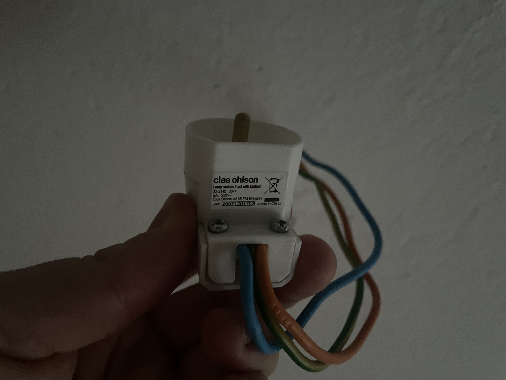

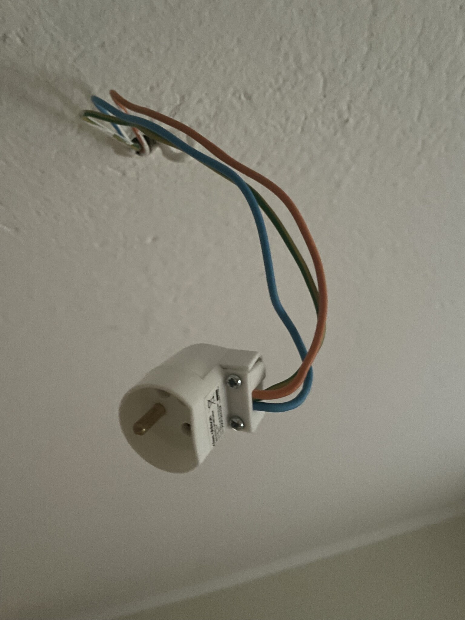

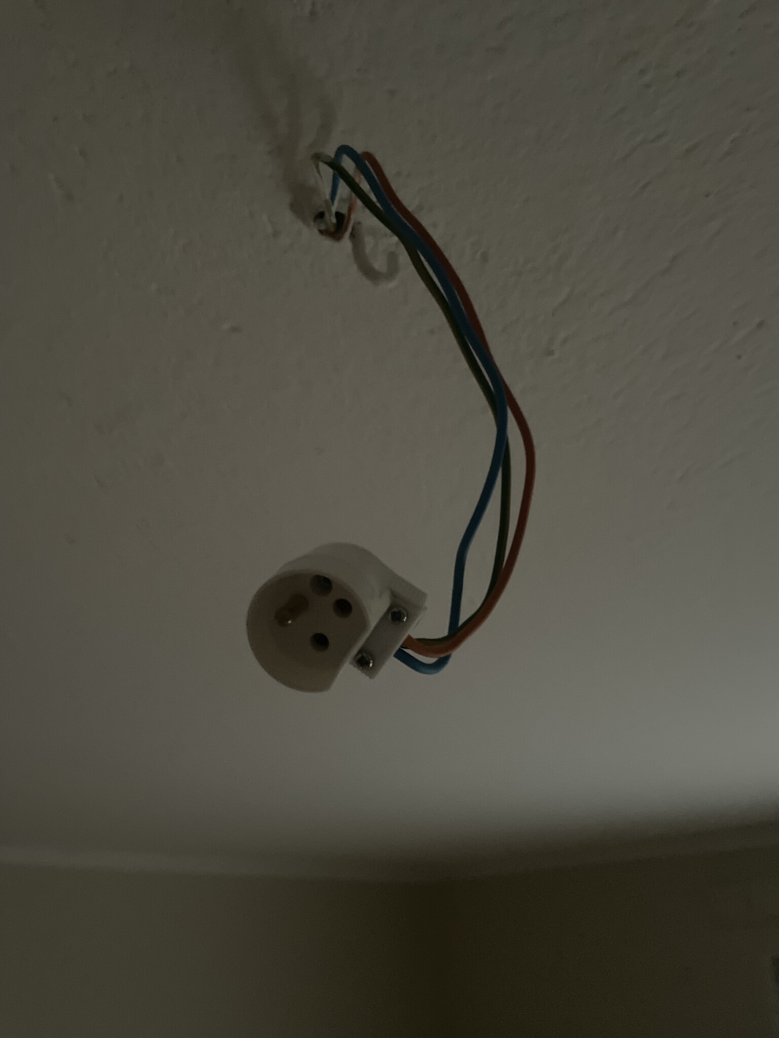

Jag är så fruktansvärt dålig på sånt här, ska koppla upp en lampa och ingen aning om det är jordat eller ojordat uttag, någon som kan hjälpa?
  • Takmonterad lite ojordad lamputtag med synliga kablar.
  • Sladdar hänger från taket med ett vägguttag, obeslutat om jordat eller ojordat, i samband med att en lampa ska installeras.
  • Hand som håller en lamppropp med flerfärgade ledningar, etikett från Clas Ohlson synlig.
Uttaget är jordat.

Av din bild att döma så är det ett gammalt rum. Det är inte otroligt att det har ojordade vägguttag. Då ska också lamputtaget vara ojordat.
Eftersom fel färg används för ditt lamputtag i taket, och eftersom det uppenbarligen inte är bytt av en yrkesperson så är det befogat att höja en varningsflagga. Låt någon titta på detta.
Det enda du kan göra är att plugga i en lampa som har denna stickpropp, men rör inte jordstiftet som sticker ut i uttaget!

Tack så mycket för förklaringen, då är det jordat i väggarna.
Rummet är gammalt, huset är från 50-talet och vet inte riktigt när/om elen har bytts ut
Det kanske blir att ta in en elektriker helt enkelt för att vara på den säkra sidan

På uttaget vi ser på bilden så är det utstickande stiftet jord. Om det är rätt kopplat. Om det är felkopplat så kan det ligga spänning på det stiftet, i så fall akut livsfarligt. Jag tycker mig se att en av trådarna är gröngul (båda färgerna, randig). Det är en färg som SKALL vara skyddsjord.
Så indikationerna är att uttaget är skyddsjordat, och normalt litar man på att ett jordat uttag faktiskt är jordat. Men har du anledning att misstänka att något är fel så bör du ta dit någon som kan gå igenom anläggningen.

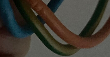

Bo, nu undrar jag lite. Hur kan gul/grön, blå och orange (sannolikt tändtråd) så uppenbart vara fel färg? Sen håller jag med om att installationen antagligen inte är gjord av en elektriker och man borde mäta sig fram till att det är korrekt kopplat.
Roger Fundin och 2 till
Jag tyckte också att det såg fel ut först, men när jag tittade nogrannare så tror jag att en av trådarna är gröngul. Så färgerna ser normalt ut (om jag ser rätt).
Det kanske är mitt färgseende, men jag ser ingen grön/gul där i taket.

Det stämmer att det är en grön/gul sladd! Dålig bild från min sida
