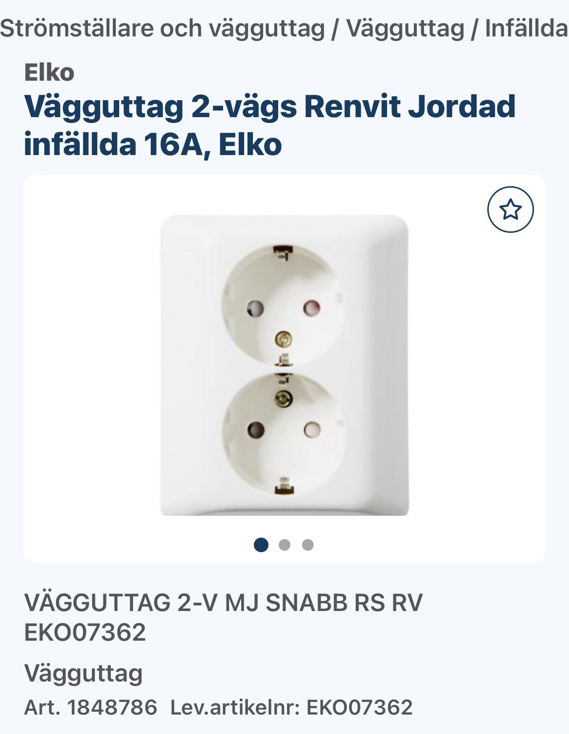

S SueCia skrev:
Men att säga att det är jordat när det är installerat, utan att veta, är att gissa, och det är farligt
Ahlsell kallar detta för jordad. Är det fel? 🤔😮 Byter det namn när det skruvas upp?
Vägguttag Elko, 2-vägs, renvit, jordad, infälld 16A, art.nr EKO07362.
Men visst, jag och antagligen de flesta andra fattar vad du menar men att kalla det gissa tycker jag är att ta i. I så fall kan man knappt svara på någon fråga här utan att besöka TS med multimetern i näven.
Jag har ju redan skrivit exakt som det står på sidan, uttaget kallas jordat när det är löst.
Men när någon postar en bild på ett löst uttag med synlig FQ med den specifika frågan " är detta uttag jordat? " så är det gissningslek att säga ja utan att "besöka TS med multimetern i näven", man kan givetvis förklara för TS hur han ska göra för att mäta det, men det är svårt och ska till en del för att lyckas med det som amatör :)
