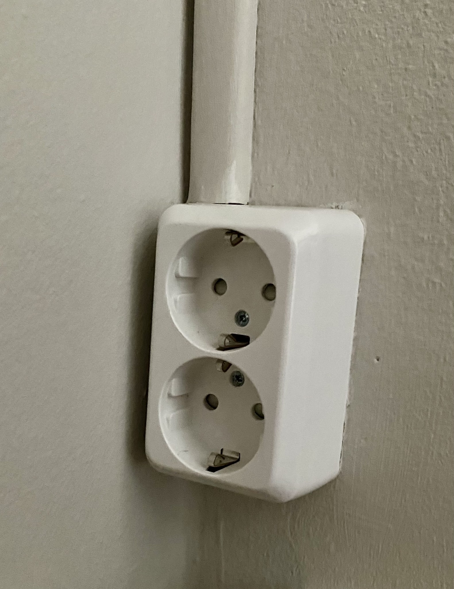

OK, jag ser att jag inte kommer längre här i denna fråga.I IzabellaS skrev:Det kanske är frågan ni ställer er men det var aldrig min fråga då jag ansåg att den frågan var besvarad av min hantverkare! Jag tänker att hantverkaren/elektrikern som var här borde ha bättre koll på anläggningen än någon som aldrig befunnit sig i min lägenhet. Ni argumenterar om regelverk och ordval men sanningen är att den enda som vet hur uttagen är kopplade är den som har kopplat de = hantverkaren.
Min fråga handlade enbart om det var olagligt att ha ett jordat uttag utan jord för att avgöra om detta var något jag måste åtgärda och om jag möjligtvis borde anmäla hantverkaren. Det fick jag svar på ungefär i inlägg #3 och efter det har många för mig irrelevanta diskussioner pågått.
Jag önskar dig lycka till, och hoppas att dina uttag fungerar med eller utan jord.

Kan ju vara en dum kommentar från firman, när frågan om uttag var jordade kom -" vi har bara bytt locken" med ett kvävt skratt (eftersom man alltid jordar vid byten)I IzabellaS skrev:Renoverade min lägenhet sommaren 2021. Anlitade en firma för hela jobbet och en av deras uppgifter var att byta ut mina kontaktuttag. Jag hade ojordade innan och bytte till jordade uttag. Detta var aldrig något de tog upp med mig under renoveringen så antog att det inte var några konstigheter. Men häromdagen slog det mig att de slarvat med en hel del moment under renoveringens gång och jag fick en dålig magkänsla.
Kontaktade ägaren till företaget och frågade om de hade jordat uttagen när de bytte ut de, eller om de bara bytt själva locket. Svaret jag fick var att elektrikern endast bytt locket. Min känsla är att detta inte kan vara lagligt, att ha uttag som ser ut som jordade fast de är ojordade?
Sedan undrar jag om det är fackmannamässigt korrekt av de att lösa elen på det sättet utan att ta en diskussion med mig? Jag har ju aldrig påstått att jag är en elektriker så om det inte är okej att sätta jordade lock på ojordade uttag borde de inte tagit upp detta med mig så jag kunde ha fattat ett beslut om att jorda eller byta till ojordade lock?
