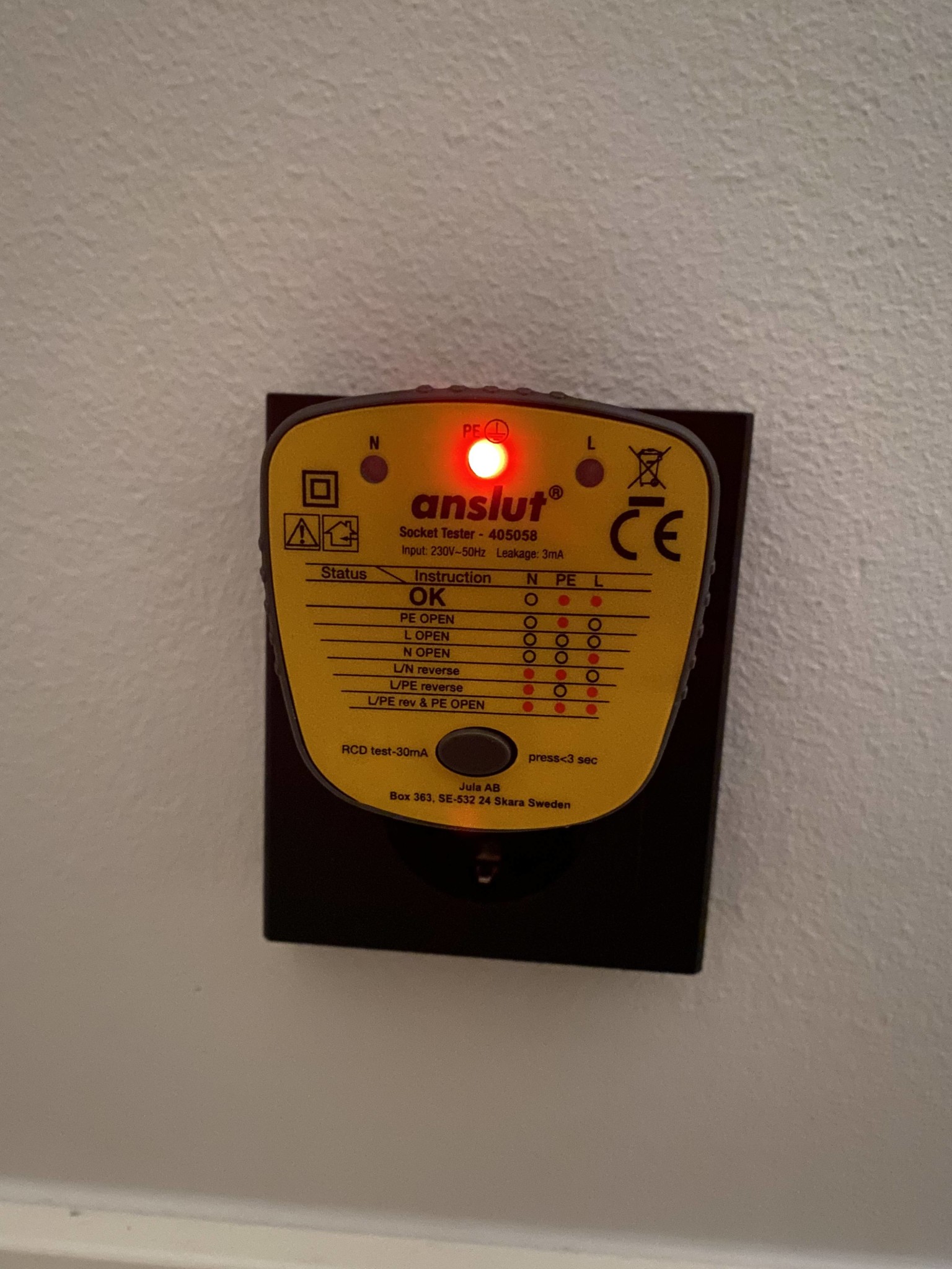

Där ser man. Kommer du ta kontakt med företaget som utförde arbetet eller tar du in någon ny som får fixa till jordningen?I IzabellaS skrev:
Har skickat iväg ett mail till företaget men tvivlar på att de kommer svara. Vill som sagt helst slippa dem så kommer nog ta in någon ny.sysmali skrev:
Någon som har tips på en elektriker i Västerås?

Nu har du två möjligheter. Antingen låta en elfirma dra fram jord till uttagen. Då måste även allt annat i rummet jordas, ex. Lamputtag i taket.
Eller så låter du dem byta till ojordade uttag.
Andra alternativet vore lagligt att utföra själv, om du vill.
Vågar inte utföra något själv, blir en elektriker som får komma och kika.H hempularen skrev:
Två takuttag ovanför köket samt tre uttag ovanför diskbänken är jordade sedan innan renoveringen. Finns ett till takuttag ovanför köksbordet som jag inte tror är jordat samt ett vägguttag. Min tanke är att jag jordar hela köket och möjligtvis hallen då det är helt öppet mellan dessa rum. Sovrum och vardagsrum tänker jag att jag byter till ojordade uttag igen.
Är du säker på att dessa har skyddsjord ansluten? Och hur hänger ovanstående citat ihop med nedanstående?I IzabellaS skrev:
I IzabellaS skrev:
Det kan stämma bra med klisterlappen på din elcentral som säger att det finns både röd och gul/grön jordledare i din installation.I IzabellaS skrev:
Bara tråkigt att man inte drog jordledare till alla uttag när man ändå höll på.
Samma gäller nu för dig, när du ändå låter en elektriker dra jord till vissa uttag, kan det vara bra att fråga vad merkostnaden blir att dra jord till alla uttag.
