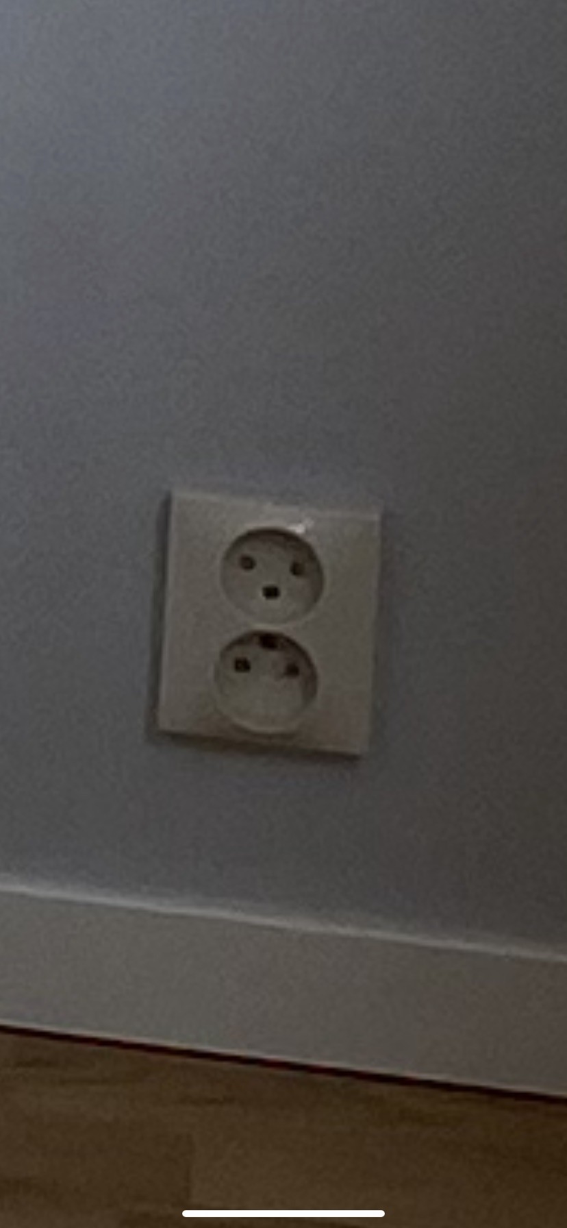

Jag börjar nog luta åt att nått missförstånd har uppstått här.
Man borde inte kunna installera dessa nya jordade uttag ("lock") som vi nu sett bild på, UTAN att se till att jord
är framdragen. Någon borde kolla på hur det ser ut i dosan där dessa nya uttag sitter, finns det jord där som är kopplat till uttaget eller inte?
Klart det går att koppla utan jordkabel?!
Du ska ansluta fas, nolla och jord, men det finns ju inget som hindrar en att hoppa över en eller flera kablar.
IzabellaS och 1 till
En välvillig tolkning är ju att jord redan var framdragen men inte inkopplad i de gamla ojordade uttagen och att elektrikern bytte till de nya jordade uttagen, och i samband med monteringen, kopplade in den befintliga jordkabeln.
När kunden "pga dålig magkänsla" ringer till den "icke elkunnige" byggledaren och frågar om jord dragits fram till de nya uttagen så frågar han elektrikern som då svarar "nej, det har jag inte gjort" men underlåter att nämna att det inte behövdes eftersom jord redan var framdragen :)
IzabellaS och 2 till

När jag renoverade elen så drog vi en del nya kablar med jord men uttagen byttas till nya, men fortfarande ojordade uttag eftersom all el inte byttes samtidigt, och man absolut inte får blanda jordade och ojordade uttag i samma rum. För dig kanske det låter som en konspirationsteori men det handlar bara om kunskap om regelverket.

Tidigare uttag såg ut som att de suttit där sedan huset byggdes på 60-talet. Men ska köpa en mätare för att kontrollera. Tiden får utvisa.
  • Gammalt vägguttag som ser ut att vara från 60-talet, placerat ovanför en golvlister.

Det kanske är frågan ni ställer er men det var aldrig min fråga då jag ansåg att den frågan var besvarad av min hantverkare! Jag tänker att hantverkaren/elektrikern som var här borde ha bättre koll på anläggningen än någon som aldrig befunnit sig i min lägenhet. Ni argumenterar om regelverk och ordval men sanningen är att den enda som vet hur uttagen är kopplade är den som har kopplat de = hantverkaren.
Min fråga handlade enbart om det var olagligt att ha ett jordat uttag utan jord för att avgöra om detta var något jag måste åtgärda och om jag möjligtvis borde anmäla hantverkaren. Det fick jag svar på ungefär i inlägg #3 och efter det har många för mig irrelevanta diskussioner pågått.
