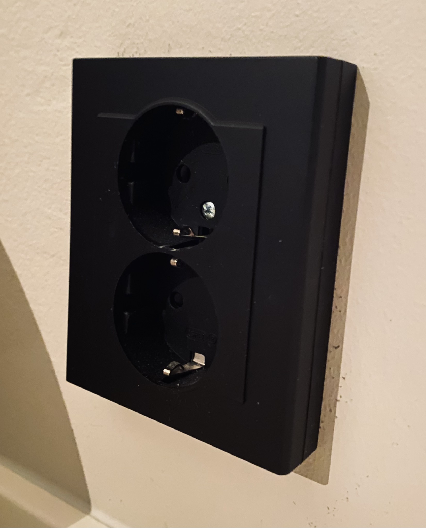

Ojordade uttag med jordat lock?
Som Harry73 har citerat är detta redan något jag svarat på. Det är Hantverkarens ord om att de ”bytt locket” men jag tycker det ser ut som att hela dosen blivit bytt. Men oavsett har de inte dragit jord till uttagen och det är där felet ligger.E elmont skrev:
Bifogar en bild på hur uttagen ser ut för alla som vill se det.
Du menar alltså att man satt upp dessa uttag ("lock") utan att dra fram jord till dom?I IzabellaS skrev:Som Harry73 har citerat är detta redan något jag svarat på. Det är Hantverkarens ord om att de ”bytt locket” men jag tycker det ser ut som att hela dosen blivit bytt. Men oavsett har de inte dragit jord till uttagen och det är där felet ligger.
I så fall är det riktigt illa skulle jag säga.
Exakt det jag menar. Hela anledningen till att jag startat tråden. Hantverkaren verkar vara så avslappnad med det att jag kände att jag var tvungen att höra mig för om hur illa det egentligen är. Jag har som sagt väldigt dålig koll själv men kände att det här inte kan vara en ok installation.Dan1891 skrev:
Har du något avtal där installation av jordade uttag nämns? Isf tror jag du har goda chanser att få rätt i ett tvistemål om du orkar driva det. Med lite tur viker de sig innan rätten. Innan du börjar bör du låta någon titta innanför uttagen för att se om jordledare finns.

Bra fråga. Kikade igenom kontraktet och där har vi inte nämnt något om uttagen. Hittade ett mail där vi sagt att bytet av uttag skulle ingå i målningen då de ändå skulle montera ned de befintliga och sätta upp de igen. Så det har inte varit något prat om att jorda innan kontraktet formulerats.Z zwanzig skrev:Har du något avtal där installation av jordade uttag nämns? Isf tror jag du har goda chanser att få rätt i ett tvistemål om du orkar driva det. Med lite tur viker de sig innan rätten. Innan du börjar bör du låta någon titta innanför uttagen för att se om jordledare finns.

Jag känner också att fokus nu är att lösa problemet. De med sin yrkeskunskap borde ha avrått mig, men det är inget jag känner att jag orkar gå i tvist för. Har konstaterat att installationen är felaktig och vet nu vad som bör göras så lägger mitt fokus där nu

Om en elektriker verkligen gjort det, och arbetet dessutom blev mer omfattande än beräknat så låter det som att man faktiskt har dragit jordkabel. Dels för att arbetet blev större än väntat, dels för att en elektriker, hur dålig hen än är, aldrig borde göra det felet.
Sen kanske inte byggfirman förstår vad som är utfört. Talar de om "lock" för uttag, så verkar de ha dålig koll.

Det blev mer omfattande eftersom de monterat ett nytt uttag, inte bara bytt ”lock” antar jag (se bifogad bild för hur monterat uttag ser ut). Helt övertygad att de hade kommit ihåg om de dragit jordkabel.Fairlane skrev:
