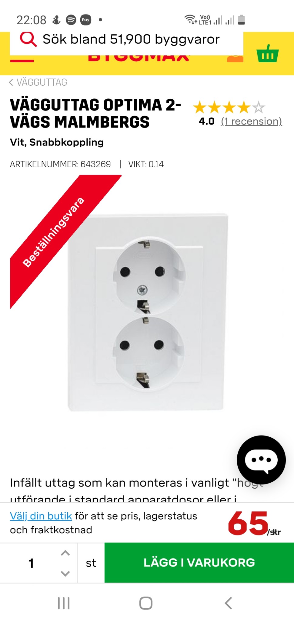

Jag misstänker att TS dels fått betala för montering av uttagen och det arbetet måste ju göras om, plus att en ny kabel måste dras till varje uttag så helt klart har ju TS fått betala för något meningslöst.
Om de bara bytt locket, så måste väl även de nya locken vara ojordade? Att byta ojordade lock till jordade kan väl inte vara OK utan att dra fram jord?
Och med lock här antar jag att de menar nya infällda ojordade uttag?

Det är väl det som är problemet? Firman har bytt till jordade uttag, utan att dra jord.Dan1891 skrev:

Är det dom uttagen så har man knappast "bytt lock", "locken" finns inte att köpa separat och dom locken passar inte på ett gammalt ojordat uttag.
Jag vet inte om det finns nått fabrikat som säljer enbart lock.

Trevlig ton du har. Jag är så opraktiskt lagd man kan bli och vill därför inte peta i något elektrisk med en skruvmejsel. Jag har förövrigt hört med hantverkarna som var här som säger att de inte jordat, förstår inte riktigt vad de skulle vinna på att ljuga om det. Du får gärna ta din attityd någon annanstans, här är den inte hjälpsam.D Dilato skrev:
