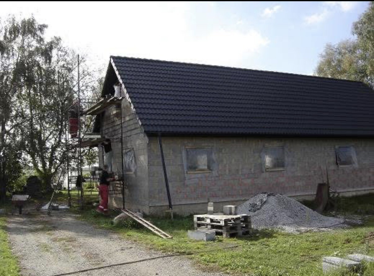

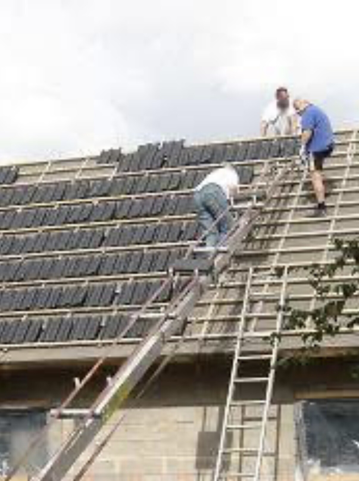

Nu kommer jag kanske in med en konstig kommentar/fråga (kan ju egentligen ingenting om takpanneläggning men var med och lade taket på mitt eget garage med hjälp av kunniga kompisar) och hörde då att det var viktigt att räkna ut hur mycket man skulle förskjuta varje panna för att få till sista pannraden på ”rätt plats”…
Med det sagt så tycker jag att det ser ut som om den sista pannraden på ditt tak sitter för högt upp och att det egentligen skulle varit en rad pannor till för att få ut pannorna ett par centimeter över takbrädorna?
Och att man då kunde satt hängrännan något lägre redan längst ut… eller jag är bara helt ute och snurrar med mina funderingar?
Vi har kanske inte ens samma typ av tak, lutning osv..?
Oavsett så är det där på dina bilder inte alls snyggt gjort i mina ögon och jag tycker det ser helt fel ut även om det kanske är godkänt!
(Slänger med ett par bilder på mitt eget tak men jag beklagar kvaliteten på dom… orkade inte leta upp originalbilderna på min gamla dator 😅).
  • Tre personer lägger takpannor på ett hustak med hjälp av stegar och ställningar, medan en rad takpannor redan är på plats.
  • Hus med svart tak och ställning på sidan, halvgjort med byggmaterial framför, placerad i en grönskande miljö.
Det gäller på betongpannor, tegelpannor har ett ganska fast mått som man måste förhålla sig till.

Jag har precis fått ett nytt tak lagt och överlag ser det bra ut. Däremot är jag osäker på en detalj och undrar om någon med mer erfarenhet kan ge en bedömning.
Under hängrännan finns en ganska stor öppning där läkten syns tydligt. Jag vet inte om detta är helt normalt, ett estetiskt val, eller om det tyder på att något inte är korrekt utfört. Då jag inte har så mycket kunskap om takarbete skulle jag uppskatta en övergripande bedömning av er som kan mer.
Är detta något jag bör ta upp med entreprenören, eller är det normalt att det ser ut så här?
Tack på förhand!
Syns inte så bra på bilder men takläkt bör inte gå utanför råspont.
