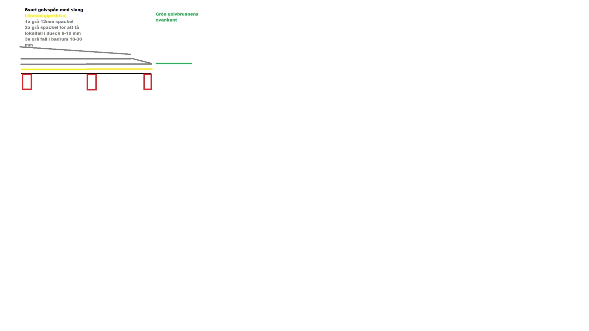

Vad säger dig detta i relation till bilden i inlägg 327?
Jag har själv gjort inte badrum men väl hallar med spårad golvspån med slang och limmad gips över, jag skulle tro (hoppas) att monteringsramen ligger under skivorna vi ser på bild.
Blir också lite fundersam på bilden med brunnen, det borde vara en 25mm förhöjningsring i brunnen om man monterat allt rätt iom att man inte ser plattan
Se min skiss så hade jag gjort om jag skulle haft spårade skivor i ett badrum
Skiss av badrumsgolvs uppbyggnad med spårad golvspån, limmad gips, och golvbrunnens placering.
Jag är också lite osäker ang färgen på skivan på golvet, ser inte riktigt ut som gips....

Är ganska säker på att det är spånskivor vi ser på bild, dessutom är jag säker på att brunnen inte är monterad med erf brunnsram, det ser enl bild ut som att dom skruvat brunnen i spångolvet (som man gjorde förr) sen ser det ut som det sitter en förhöjningsring på brunnen. Och lägg inte vikt på att armeringen inte ligger najad eller omlott, har ingen betydelse alls!
Om det är spånskiva - varför? Finns det nya branschkrav på att det måste ligga extra spånskiva ovanpå de spårade golvvärmeskivorna? :x Och var ligger då lagret med golvgips? Ovanpå armerat flytspackel? Är det vi ser det enda skiktet med armerat flytspackel eller finns det fler?
Undra på att golvvärmen är ojämnt fördelad...

Man kan inte (finns undantag) spackla direkt på spårade golvspånskivor med plåtar utan man måste lägga ett lager över, om man limmar så använder man oftast golvgips men man kan också skruva ett lager 22mm spånskiva ovanpå.

I min värld ser det där ut som att man inte ens har lagt värmegolvet, sådär såg mina jobb ut INNAN jag lagt värmegolvet, dock med brunnsramen synlig innan spackling, och ingen förhöjningsring till brunnen.Den förhöjningen gör man just i avsedd ram!
Om det ligger värmegolv under det vi ser på bild......ja då ifrågasätter iaf jag kraftigt tillvägagångsättet!
Dessutom la jag sällan vattenburet, just på grund av att det bygger för mycket.
Ett elektriskt värmegolv hade varit att föredra i ditt fall.
Det ligger en hund begraven i ditt fall tycker jag......men det behöver jag knappast berätta för dig!;)

Jag har räknat lite i verkligheten. Hjälp mig att kolla om jag tänker rätt...
Avståndet mellan golvbrunnens centrum och duschutrymmets yttre gräns är 450 mm. GVKs rekommendation är en lutning på 7-20 mm/m med ett medelvärde på 13. Det ger en nivåskillnad på 5,85 mm från brunn till duschutrymmets yttre gräns.
Avståndet mellan duschutrymmets yttre gräns och vägg 1 är 2480 mm. Motsvarande rekommenderade lutningsmedelvärde är 6 mm/m vilket ger en nivåskillnad mellan duschutrymmets yttre gräns och vägg 1 på 14,88 mm och totalt från brunn till vägg 1 på 20,73 mm vilket uppfyller kravet på att golvet och dess ytskikt vid dörröppningen ligger minst 20 mm över golvbrunnens brunnssil i duschplatsen eller motsvarande.
Vari bestod behovet av 40-45 mm extra spackel plus 25 mm övre tröskelribba?
