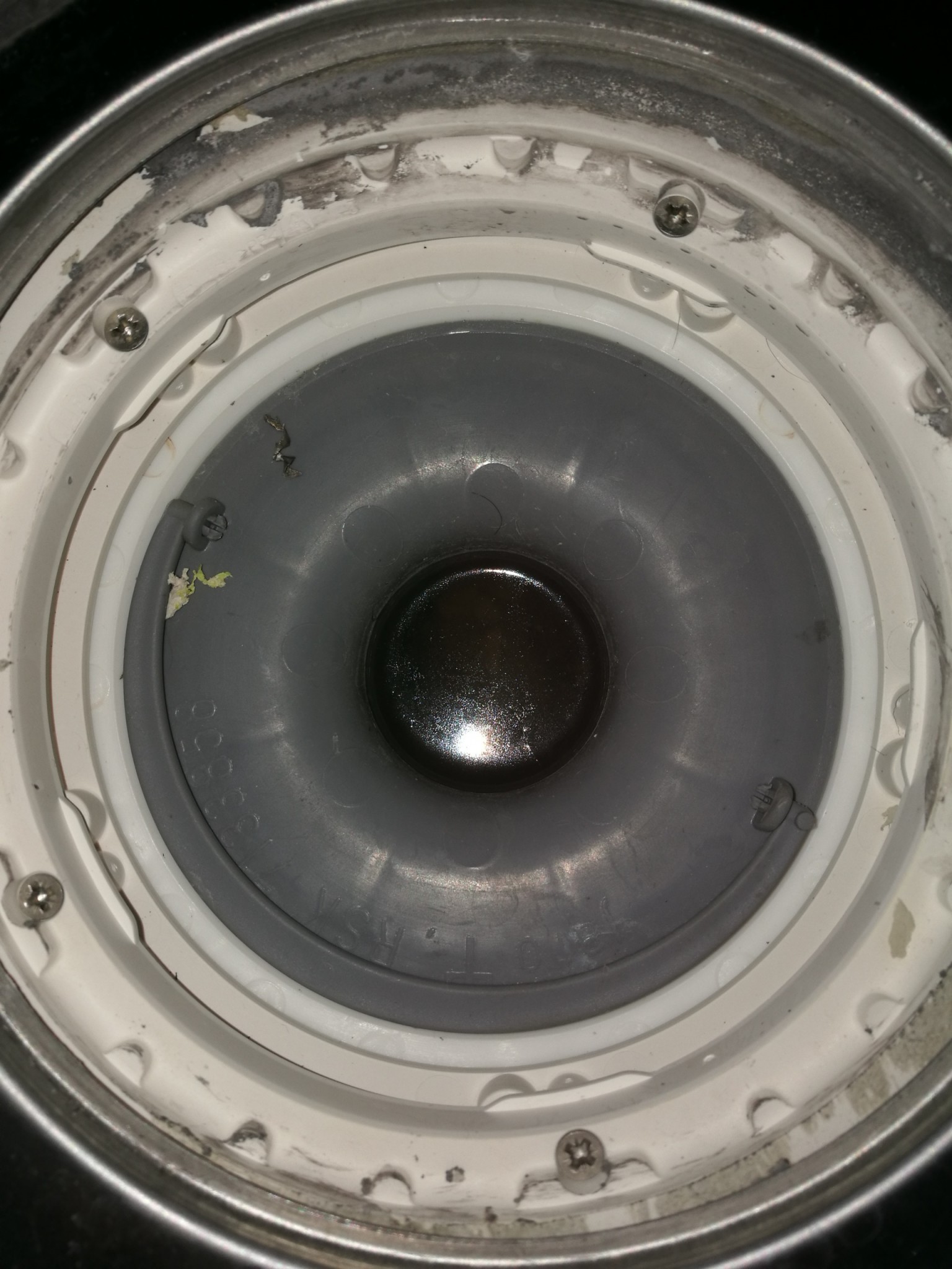

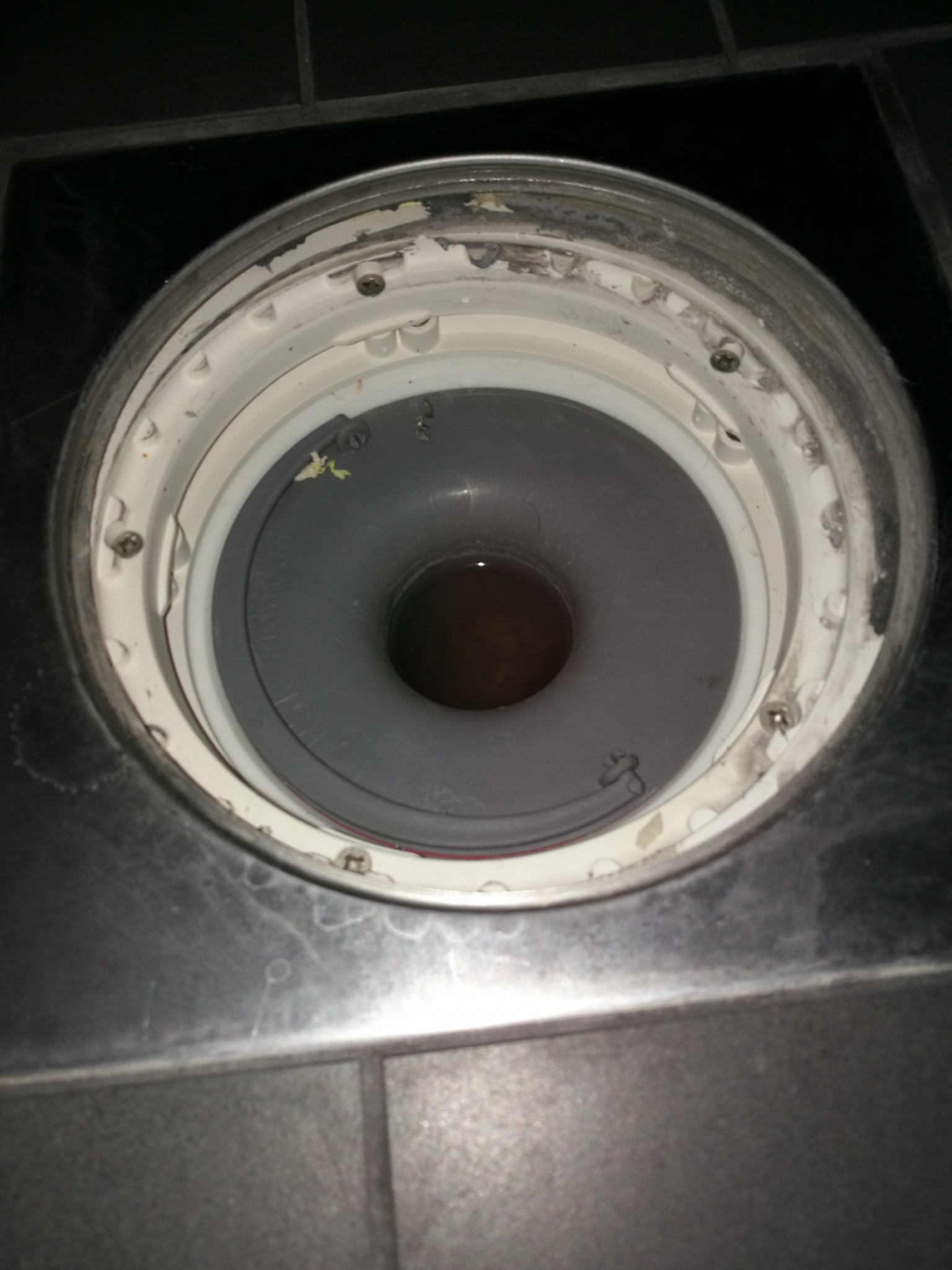

Är ganska säker på att det är spånskivor vi ser på bild, dessutom är jag säker på att brunnen inte är monterad med erf brunnsram, det ser enl bild ut som att dom skruvat brunnen i spångolvet (som man gjorde förr) sen ser det ut som det sitter en förhöjningsring på brunnen. Och lägg inte vikt på att armeringen inte ligger najad eller omlott, har ingen betydelse alls!politby skrev:Besiktningen blir 3/5.
När jag läste detta slog det mig att byggfirman skickade denna bild efter det att jag första gången upptäckt höjdskillnaden, som något slags bevis på att det var "rätt gjort". Eftersom den inte visar något direkt relaterat till nivåskillnaden lämnade jag den utan avseende.
Jag förmodar att det är golvgips under armeringen på bilden. Notera att golvbrunnens övre kant ligger över nätet. Det tolkar jag som att bilden togs före spacklingen och att avsikten är att spackla upp till brunnen, knappast högre? I så fall talar vi om en slutlig nivå på motsvarande fog plus plattor ovanför golvbrunnen.
Det betyder att majoriteten av golvhöjningen alltså är gjord under gipset och inte har ett dugg med fall att göra. Jag tror som c_olsson att man gjort fel med golvbrunnens anslutning så att den hamnat 50 mm för högt och sen har man fyllt på med flera lager med gips.
